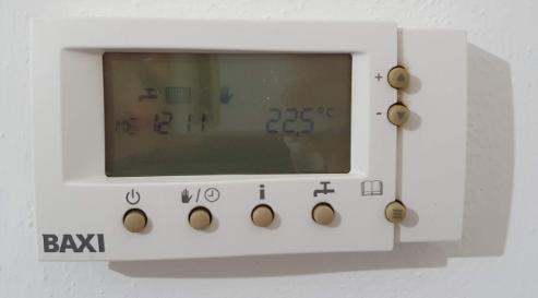

Problema Comunicazione Caldaia Baxi
Salve ,
da qualche tempo ho problemi con la caldaia baxi Luna .
Praticamente sul display compare il messaggio errore comunicazione e quando apro acqua calda non parte la caldaia e esce sempre acqua fredda .
Per ovviare al problema attivo il termostato dei termo e magicamente scompare il messaggio ed esce acqua calda .
Questo capita praticamente tutte le mattine e cioè quando non viene usata per ora acqua calda ,mentre nel pomeriggio il problema sembra scomparire .
A cosa potrebbe essere dovuto ?
Protrebbe essere il termostato a disturbare il controller principale :
Quello che non mi è chiaro e' come mai verso fine giornata il problema nonm esiste .
Potrebbe essere qualche membrava che dopo qualche attivazioni se schioda ... non so piu' a cosa pensare .
Come vedete se attivo il termostato di dx dopo qualche secondo sparisce anomalia.
Modificato: da fogliluc
Qualche indicazione ... 🤔... potrebbe essere il caso elettrico che hai dei disturbi ? Grazie
  • 1 month later...
Prova a riscaldare la scheda in caldaia e vedi se il problema si annulla.
