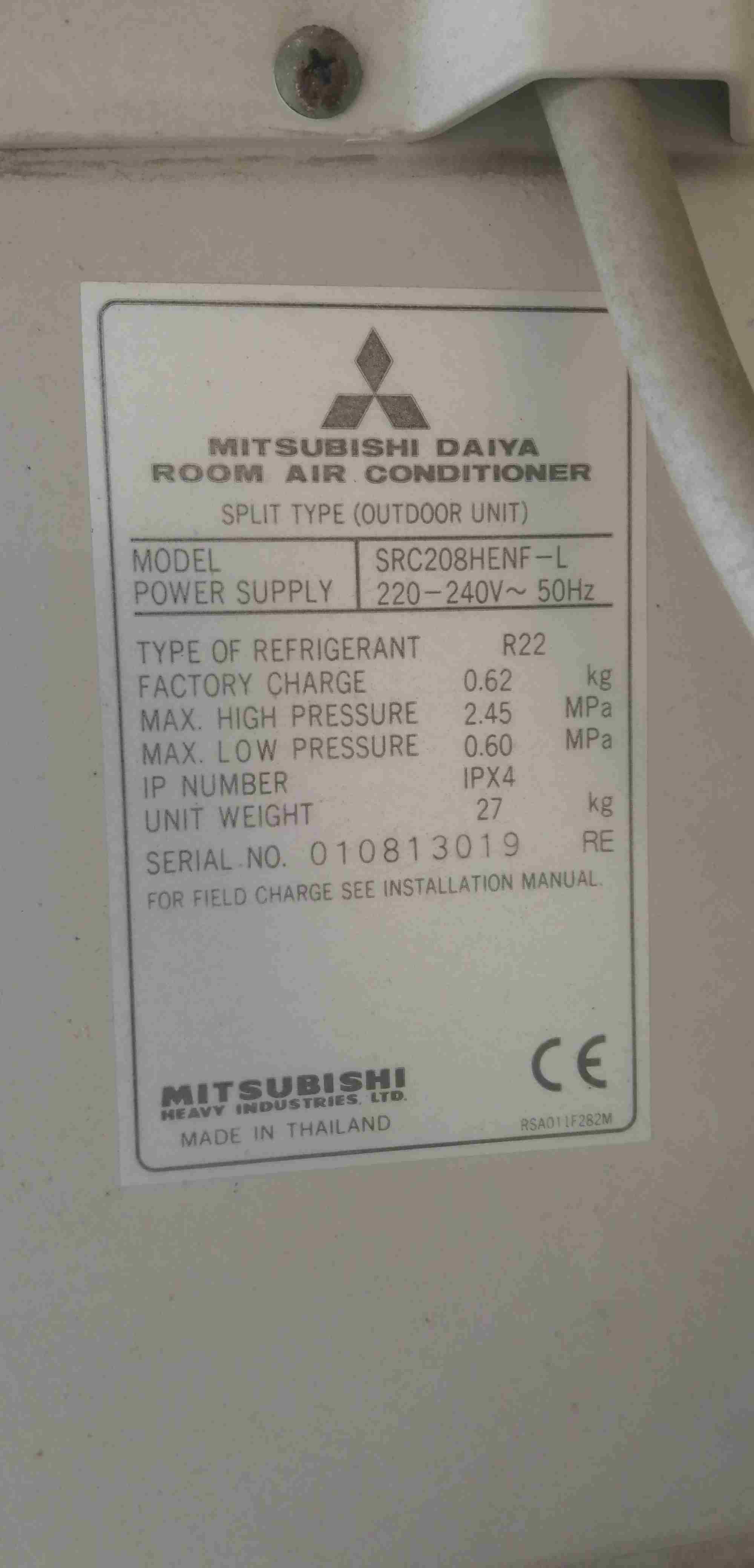

ozneplc Inserito: 29 giugno 2023 Segnala Share Inserito: 29 giugno 2023 (modificato) Causa Come da titolo, vorrei provare a fare una pulizia sia dell'Unità interna che esterna. Avevo pensato, prima di utilizzare detergenti vari per le batterie (che se non sbaglio si dovrebbero chiamare condensatore ed evaporatore) di provare con dell'aria compressa con le bombolette.2 Domande .La prima è, l'aria compressa potrebbe rovinare le alette piegandole? La 2 è Se non dovesse bastare la pulizia cos'altro posso controllare? Modificato: 29 giugno 2023 da ozneplc Link al commento Condividi su altri siti More sharing options...
reka Inserita: 29 giugno 2023 Segnala Share Inserita: 29 giugno 2023 dipende cosa significa non raffredda? va tutto ma l'aria esce a temperatura ambiente o esce fredda ma poca o tanta ma poco fredda? l'aria compressa non è una buona idea come intuisci, se hai le bombolette leggi le istruzioni, Link al commento Condividi su altri siti More sharing options...
ozneplc Inserita: 29 giugno 2023 Autore Segnala Share Inserita: 29 giugno 2023 L'aria esce Però anche impostando la temperatura al minimo sembra sembra un ventilatore. Link al commento Condividi su altri siti More sharing options...
reka Inserita: 29 giugno 2023 Segnala Share Inserita: 29 giugno 2023 e fuori il compressore e il ventilatore vanno? perchè se aria esce ma a temperatura ambiente non credo che pulendo il filtro o gli scambiatori risolvi molto, a meno che non sono davvero incatramati Link al commento Condividi su altri siti More sharing options...
ozneplc Inserita: 29 giugno 2023 Autore Segnala Share Inserita: 29 giugno 2023 Effettivamente mi hai fatto ragionare, ho aperto il manto anteriore e ho tolto i filtri, che sono puliti, e sia nella batteria che nella ventola interna non vedo granché di sporcizia, Sì la ventola un po' impolverata ma non al punto da non poter soffiare. Non mi rimane che andare a dare un'occhiata all'unità esterna aprendola. Come posso controllo ventilatore e compressore all'esterno, per intanto grazie. Link al commento Condividi su altri siti More sharing options...
mrgianfranco Inserita: 29 giugno 2023 Segnala Share Inserita: 29 giugno 2023 4 ore fa, ozneplc ha scritto: Non mi rimane che andare a dare un'occhiata all'unità esterna Inizia anche a cercare un tecnico abilitato per una veloce ricerca perdite, riparazione e ricarica.. Link al commento Condividi su altri siti More sharing options...
ozneplc Inserita: 29 giugno 2023 Autore Segnala Share Inserita: 29 giugno 2023 (modificato) Fatto. Ho aperto il manto dell'Unità esterna, acceso il condizionatore e verificato che partisse il compressore e girasse la ventola, tutto ok. Poi non so se il compressore fa il suo dovere ma parte. C'è modo di capire da solo se si tratta di mancanza di gas o altro? Ciao mrgianfranco, sicuramente, vorrei però capire prima, se posso, qualcosina. Modificato: 29 giugno 2023 da ozneplc Link al commento Condividi su altri siti More sharing options...
ozneplc Inserita: 29 giugno 2023 Autore Segnala Share Inserita: 29 giugno 2023 Link al commento Condividi su altri siti More sharing options...
ozneplc Inserita: 29 giugno 2023 Autore Segnala Share Inserita: 29 giugno 2023 Scusate dell'omissione, ma mi sono dimenticato di dirvi che dopo un po' da una iniziale funzionamento, il condizionatore si spegne da solo Link al commento Condividi su altri siti More sharing options...
reka Inserita: 29 giugno 2023 Segnala Share Inserita: 29 giugno 2023 senza dare errori? comunque la prima cosa da verificare è la carica del gas e eventuale perdita presente. direi che più di tanto non puoi fare Link al commento Condividi su altri siti More sharing options...
Chiarella88 Inserita: 29 giugno 2023 Segnala Share Inserita: 29 giugno 2023 Con l’R22 per legge devi buttarlo e cambiarlo (se fosse da ricaricare il gas) Link al commento Condividi su altri siti More sharing options...
click0 Inserita: 29 giugno 2023 Segnala Share Inserita: 29 giugno 2023 33 minuti fa, Chiarella88 ha scritto: Con l’R22 per legge devi buttarlo e cambiarlo ... magari è più sensato cambiare una macchina di più di 20 anni... Link al commento Condividi su altri siti More sharing options...
alighi Inserita: 29 giugno 2023 Segnala Share Inserita: 29 giugno 2023 sei sicuro parta il compressore? prova a cambiare il condensatore con uno di uguale valore il clima dovrebbe essere on/off Link al commento Condividi su altri siti More sharing options...
mrgianfranco Inserita: 29 giugno 2023 Segnala Share Inserita: 29 giugno 2023 3 ore fa, Chiarella88 ha scritto: Con l’R22 Ah.. Ringrazialo per il lavoro svolto e salutalo! Alcuni clima si spengono e lampeggia il led quando son scarichi.. Prova a cercare un manuale.. Da solo non puoi capire quanto gas c è dentro... Serve un tecnico che attacchi i manometri..ma come detto su roba così vecchia conviene cambiarlo proprio Link al commento Condividi su altri siti More sharing options...
