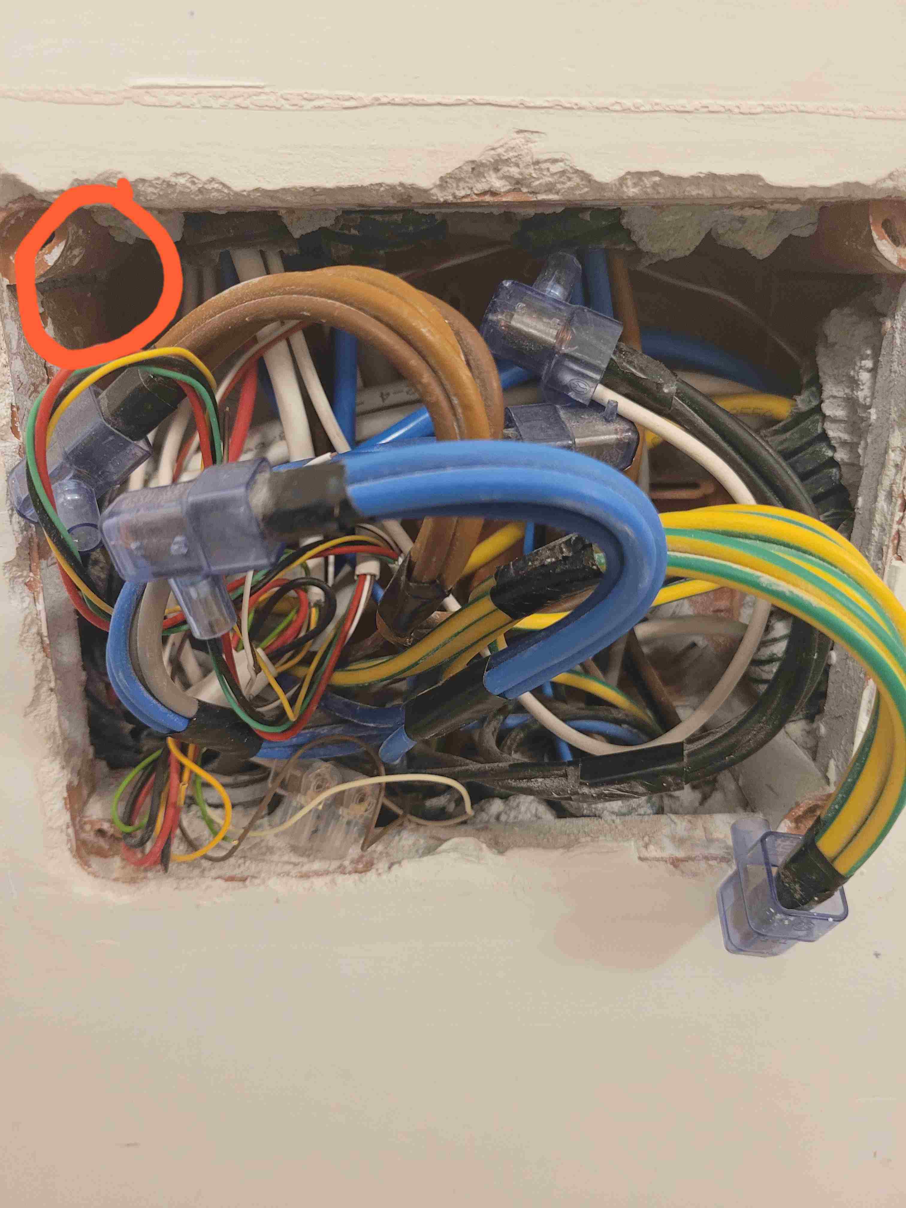

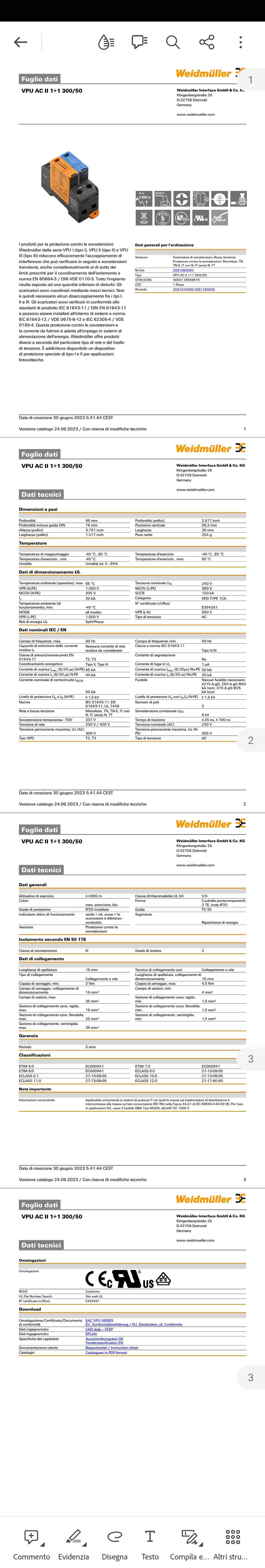

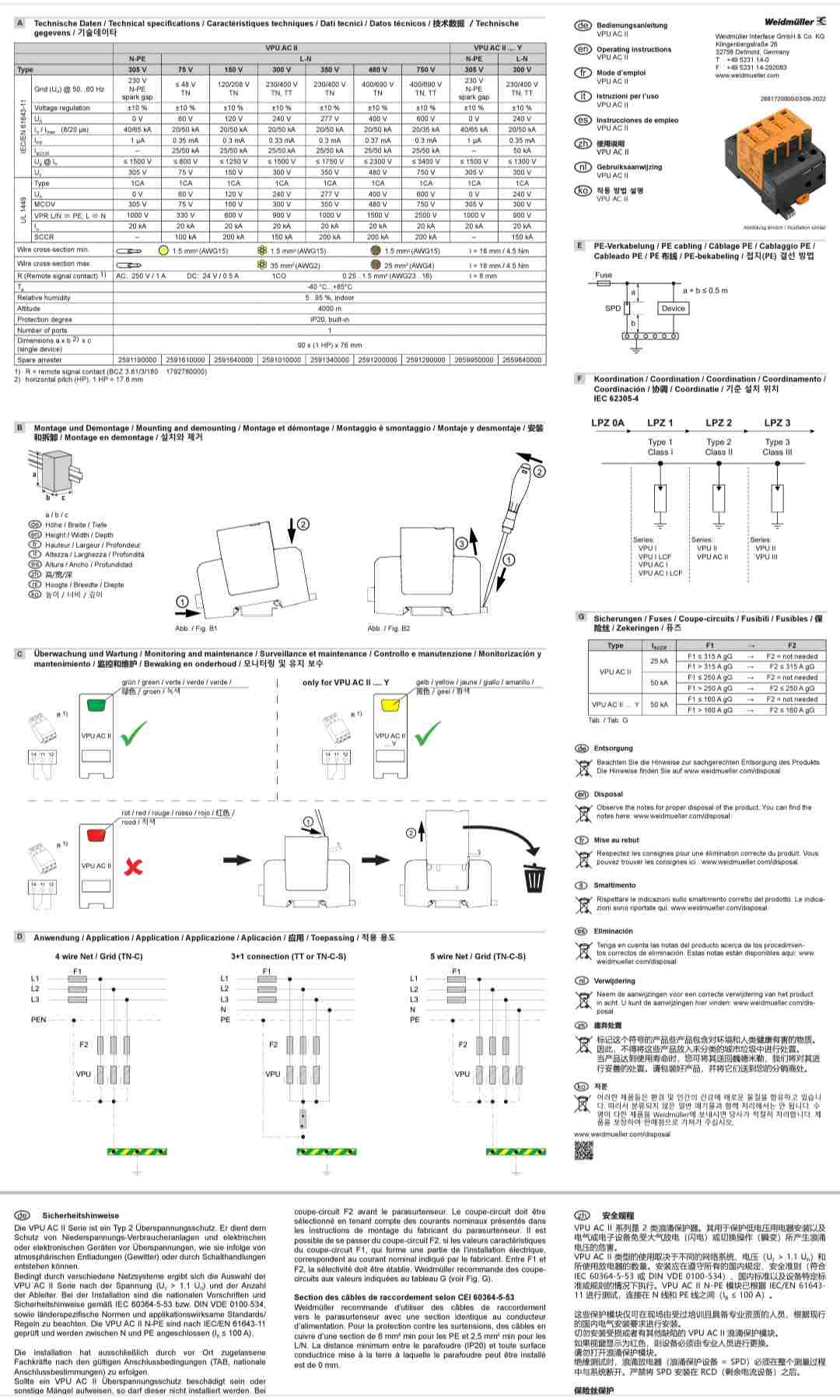

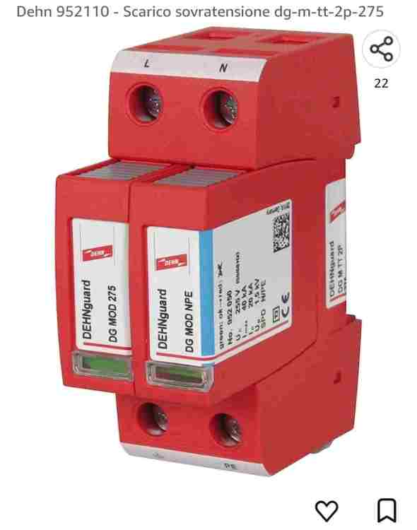

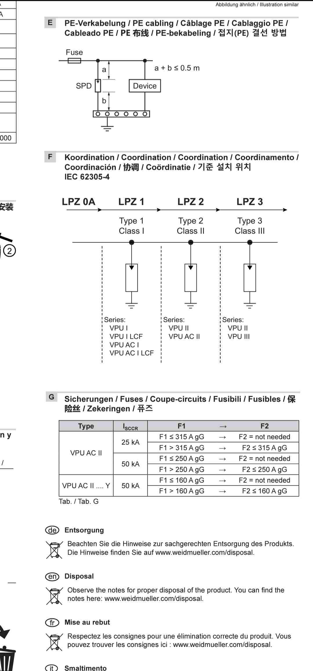

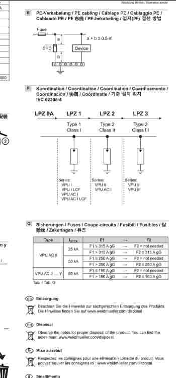

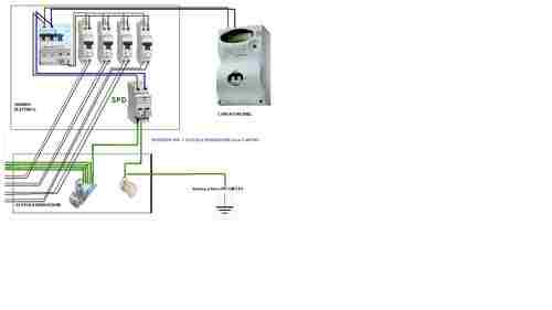

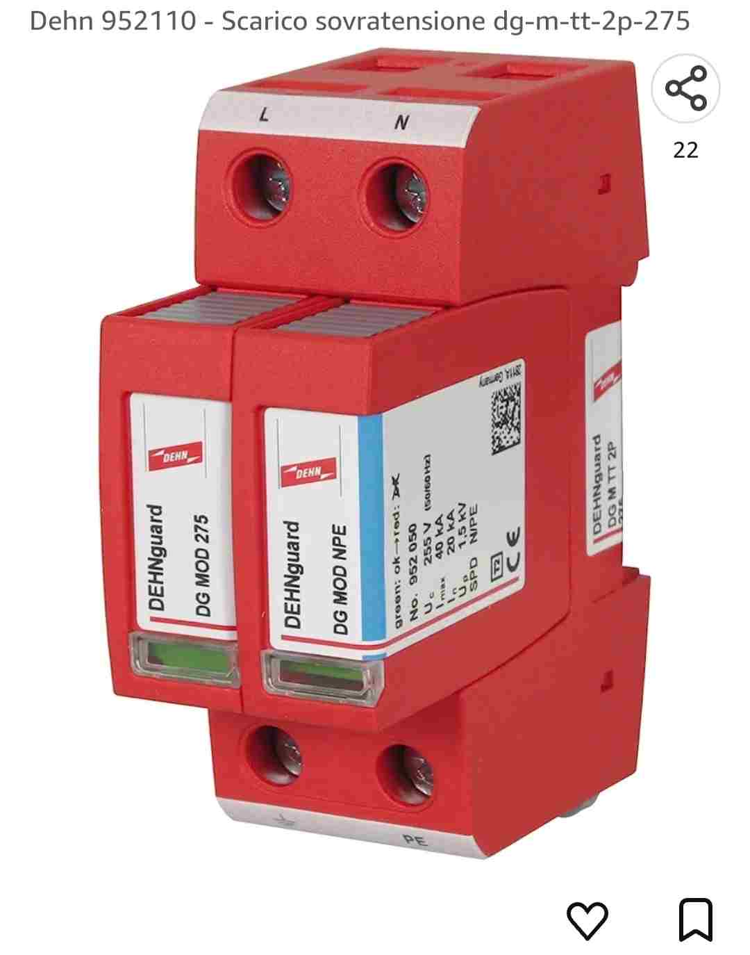

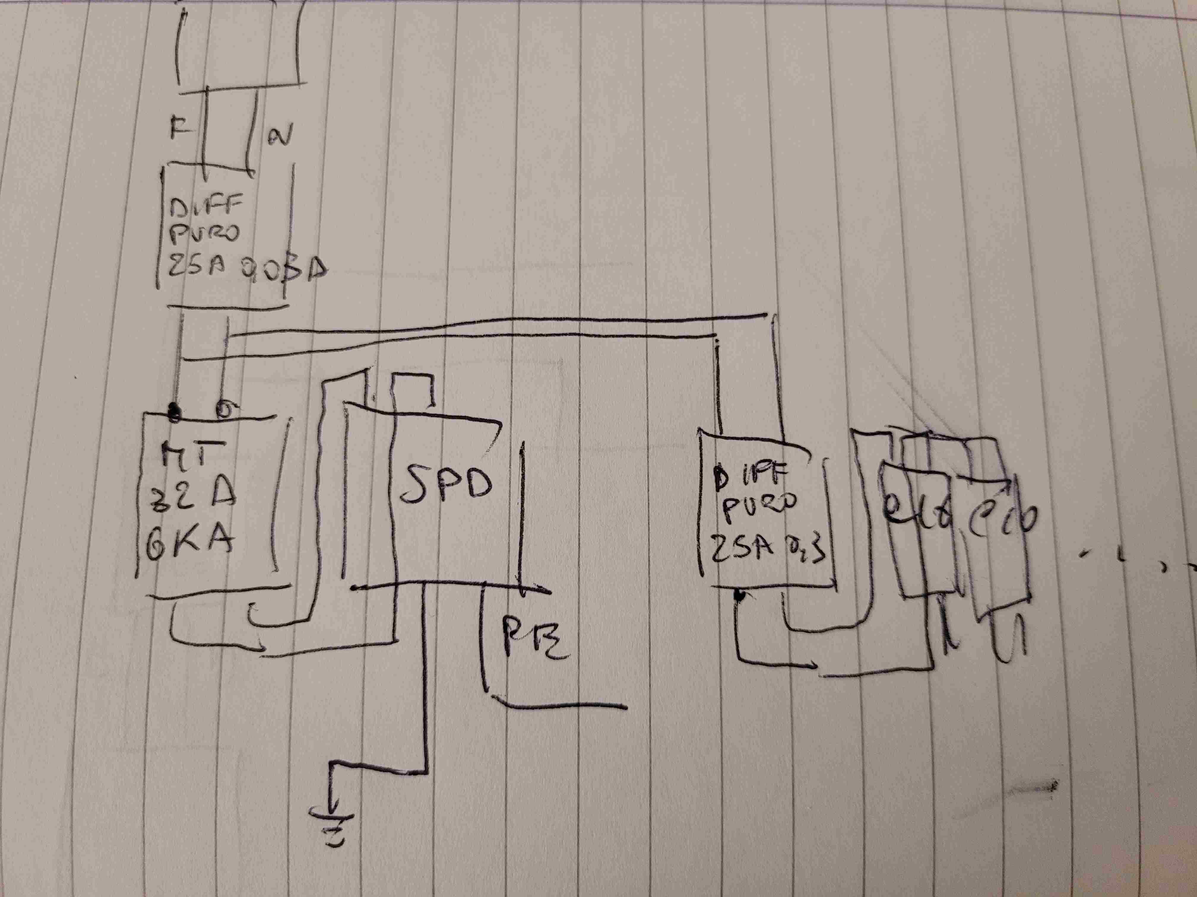

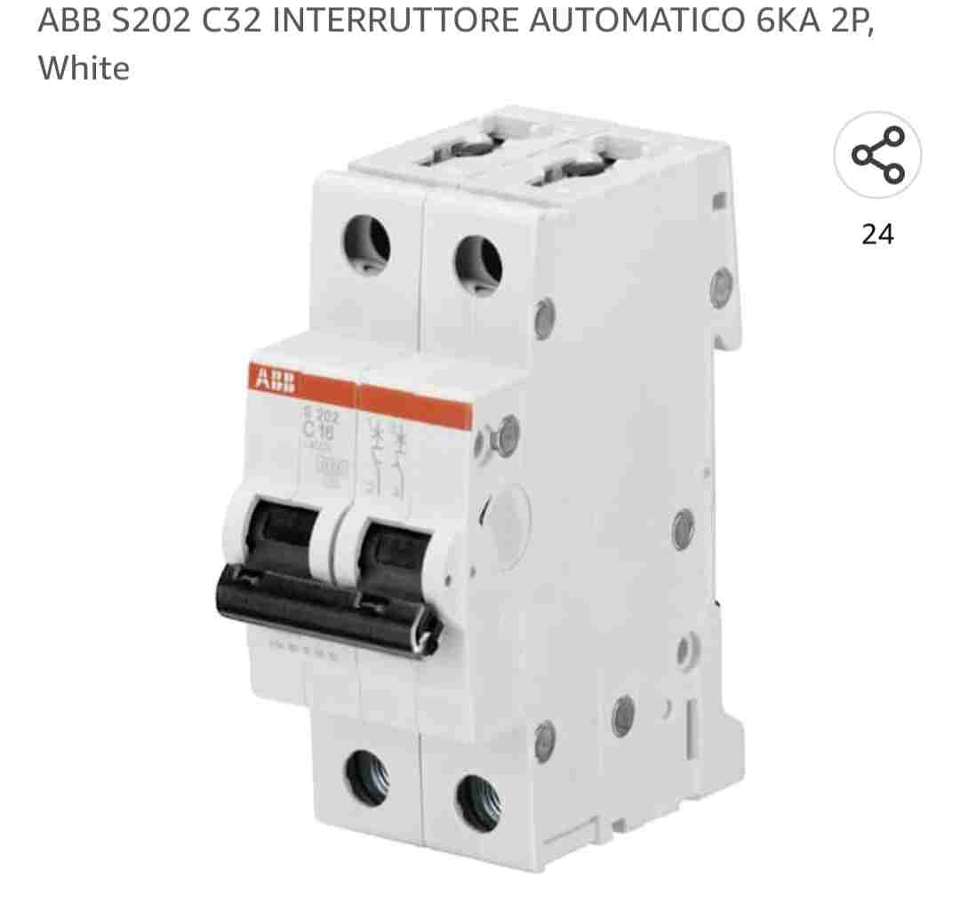

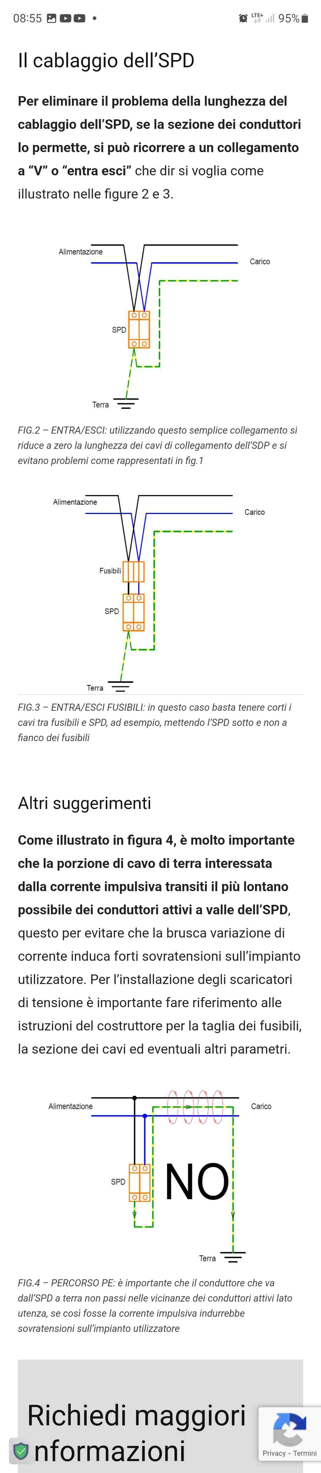

Gianluigi123 Inserito: 29 giugno 2023 Segnala Inserito: 29 giugno 2023 Buongiorno, ho una domanda in merito all'installazione di un spd2 In allegato c'è una immagine, la figura 4, che cita la seguente raccomandazione: "Come illustrato in figura 4, è molto importante che la porzione di cavo di terra interessata dalla corrente impulsiva transiti il più lontano possibile dei conduttori attivi a valle dell’SPD" Poiché ho difficoltà ad allontare il cavo di terra dai cavi di fase e neutro che a un certo punto passeranno in una scatola di derivazione ove saranno anche molto vicini a quello di terra, mi chiedevo che ne pensate se usassi un nastro autoagglomerante con cui proteggere il cavo di terra rispetto agli altri. Eviterei in questo modo fenomeni di conduzione? Grazie
del_user_311161 Inserita: 29 giugno 2023 Segnala Inserita: 29 giugno 2023 Quote transiti il più lontano possibile dei conduttori attivi a valle dell’SPD Per quale lunghezza passano insieme ?
Gianluigi123 Inserita: 29 giugno 2023 Autore Segnala Inserita: 29 giugno 2023 Questa in allegato è la connessione in scatola che dovrei realizzare, vorrei isolare i cavi di terra con autoagglomerante o con nastro in alluminio... Che ne pensate?
Gianluigi123 Inserita: 29 giugno 2023 Autore Segnala Inserita: 29 giugno 2023 (modificato) 2 ore fa, contattoNC ha scritto: Per quale lunghezza passano insieme ? Si incontrano nella scatola qui sotto... Il cerchio rosso non c'entra nulla , la scatola contiene terra, fase e neutro Modificato: 29 giugno 2023 da Gianluigi123
del_user_311161 Inserita: 29 giugno 2023 Segnala Inserita: 29 giugno 2023 Quote Si incontrano nella scatola qui sotto. Stai sereno , va benissimo . !
Gianluigi123 Inserita: 29 giugno 2023 Autore Segnala Inserita: 29 giugno 2023 37 minuti fa, contattoNC ha scritto: Stai sereno , va benissimo . ! In che senso va benissimo?!
del_user_311161 Inserita: 29 giugno 2023 Segnala Inserita: 29 giugno 2023 (modificato) Quote Si incontrano nella scatola qui sotto. Poi non farti questi problemi . La corrente che passa nel cavo giallo verde non supererà mai quella della protezione del SPD . Facciamo il caso estremo ? Ecco , ,, se ti trovi 25kA in 15 cm di corda in rame per 10/350 µs . Da 6 mm2 cioè 3,3 Ohm a chilometro ? 0,00015 km x 3,3 Ohm = 0,000495 Ohm 0,000495 Ohm x 25000 Ampere = 12,375 Volt 12,375 Volt x 25000 Ampere = 309 Watt . Con 309 Watt a 12 Volt per 15 cm nella scatola di derivazione per un tempo di 10/350 µs ? Modificato: 29 giugno 2023 da Maurizio Colombi Unificata la formattazione del testo.
Gianluigi123 Inserita: 29 giugno 2023 Autore Segnala Inserita: 29 giugno 2023 1 ora fa, contattoNC ha scritto: Stai sereno , va benissimo . ! È una presa in giro?!?!
del_user_311161 Inserita: 29 giugno 2023 Segnala Inserita: 29 giugno 2023 (modificato) Chiedo agli amministratori del forum , se gentilmente possono togliere i ritardi di approvazione messaggi per non creare malintesi tra utenti . Grazie Modificato: 29 giugno 2023 da Maurizio Colombi Unificata la formattazione del testo.
Maurizio Colombi Inserita: 29 giugno 2023 Segnala Inserita: 29 giugno 2023 Sono sincero, se un SPD interviene per una sovratensione che rientra nei valori per cui è stato concepito, l'isolamento del conduttore di terra va più che bene. Se dovesse intervenire per sovratensioni più alte... mi preoccuperei di altri problemi.
Gianluigi123 Inserita: 29 giugno 2023 Autore Segnala Inserita: 29 giugno 2023 (modificato) 2 ore fa, contattoNC ha scritto: Poi non farti questi problemi . La corrente che passa nel cavo giallo verde non supererà mai quella della protezione del SPD . Facciamo il caso estremo ? Ecco , ,, se ti trovi 25kA in 15 cm di corda in rame per 10/350 µs . Da 6 mm2 cioè 3,3 Ohm a chilometro ? 0,00015 km x 3,3 Ohm = 0,000495 Ohm 0,000495 Ohm x 25000 Ampere = 12,375 Volt 12,375 Volt x 25000 Ampere = 309 Watt . Con 309 Watt a 12 Volt per 15 cm nella scatola di derivazione per un tempo di 10/350 µs ? Chiarissimo, grazie. Per cui a tuo avviso non necessita neanche di essere coperto di nastro in alluminio il cavo di terra? Allora perché esistono certi tipi di raccomandazione come quella che avevo mandato in figura 4? Faccio un po' di difficoltà a capirne il criterio di applicabilità 1 ora fa, contattoNC ha scritto: Chiedo agli amministratori del forum , se gentilmente possono togliere i ritardi di approvazione messaggi per non creare malintesi tra utenti . Grazie Grazie, avevo frainteso io Modificato: 29 giugno 2023 da Gianluigi123
Gianluigi123 Inserita: 29 giugno 2023 Autore Segnala Inserita: 29 giugno 2023 15 minuti fa, Maurizio Colombi ha scritto: Sono sincero, se un SPD interviene per una sovratensione che rientra nei valori per cui è stato concepito, l'isolamento del conduttore di terra va più che bene. Se dovesse intervenire per sovratensioni più alte... mi preoccuperei di altri problemi. Grazie per il feedback!
ivano65 Inserita: 29 giugno 2023 Segnala Inserita: 29 giugno 2023 il problema non e' la tensione tra i conduttori, ma la corrente che si accoppierebbe per via induttiva diminuendo l'efficacia degli scaricatori. quindi l'isolamento c'entra ben poco nel discorso
del_user_311161 Inserita: 29 giugno 2023 Segnala Inserita: 29 giugno 2023 Quote Per cui a tuo avviso non necessita neanche di essere coperto di nastro in alluminio il cavo di terra? Caso mai il nastro di piombo . No , non è il caso . Quote Allora perché esistono certi tipi di raccomandazione come quella che avevo mandato in figura 4? Per la fem indotta . Come se il pezzo da 15 cm di giallo verde fosse il primario di un trasformatore e il pezzo di filo marrone PARALLELO al giallo verde fosse il secondario di un trasformatore . Ma nel caso tuo , 15 cm sono niente . Quindi anche fem indotta è quasi nulla in caso estremo . Siccome cerchi troppo la precisione , il passaggio del cavo giallo verde deve essere perpendicolare al passaggio degli altri cavi (a croce ) . Cosi sei ancora più tranquillo . Queste sono raccomandazioni generiche e riguardano più lo spinterometro del SPD che i varistori . Poi ci si regola in base ai calcoli . Che sinceramente per 15 cm basta solo l'esperienza , senza fare nessun calcolo . E come ti è stato detto : Quote l'isolamento del conduttore di terra va più che bene. Perché l'induzione non ne vuole sapere del isolamelo del cavo , passa sempre e comunque . L'isolamento è per la tensione cavo .Che per le distanze che stiamo trattando è ininfluente prendere anche in considerazione la U0/U del cavo .
del_user_311161 Inserita: 29 giugno 2023 Segnala Inserita: 29 giugno 2023 Per i moderatori del forum .Per favore mi potete togliere i ritardi alle risposte , perché sembra che io stia ripetendo ciò che dice l'utente prima di me , che in verità è dopo di me . Non per chi arriva prima , ma soltanto che ci ripetiamo . Sembra una macchina del tempo e crea abbastanza confusione . Qui prima arrivano le risposte poi le domande .Grazie mille ancora .
Gianluigi123 Inserita: 30 giugno 2023 Autore Segnala Inserita: 30 giugno 2023 6 ore fa, contattoNC ha scritto: Caso mai il nastro di piombo . No , non è il caso . Per la fem indotta . Come se il pezzo da 15 cm di giallo verde fosse il primario di un trasformatore e il pezzo di filo marrone PARALLELO al giallo verde fosse il secondario di un trasformatore . Ma nel caso tuo , 15 cm sono niente . Quindi anche fem indotta è quasi nulla in caso estremo . Siccome cerchi troppo la precisione , il passaggio del cavo giallo verde deve essere perpendicolare al passaggio degli altri cavi (a croce ) . Cosi sei ancora più tranquillo . Queste sono raccomandazioni generiche e riguardano più lo spinterometro del SPD che i varistori . Poi ci si regola in base ai calcoli . Che sinceramente per 15 cm basta solo l'esperienza , senza fare nessun calcolo . E come ti è stato detto : Perché l'induzione non ne vuole sapere del isolamelo del cavo , passa sempre e comunque . L'isolamento è per la tensione cavo .Che per le distanze che stiamo trattando è ininfluente prendere anche in considerazione la U0/U del cavo . Mi è stato suggerito questo modello di SPD 2: https://catalog.weidmueller.com/catalog/Start.do?localeId=it&ObjectID=2591060000 Invio in allegato scheda tecnica Vorrei un parere sul modello (è adatto ?) e sull'eventuale necessita di montare un fusibile a protezione. Non mi è chiaro se è necessario Grazie per il supporto
del_user_311161 Inserita: 30 giugno 2023 Segnala Inserita: 30 giugno 2023 Quote Vorrei un parere sul modello (è adatto ?) e sull'eventuale necessita di montare un fusibile a protezione. Non mi è chiaro se è necessario Il modello da te scelto ha bisogno di una protezione se la corrente nominale di corto circuito supera 315 Ampere . Non sapendo a quanto arriva la corrente di corto circuito nominale Isccr , INSTALLA i fusibili . Anche se a volte fanno queste schede tecniche molto incomprensibili , installa il fusibile , male non fa . Un consiglio , il valore di Uc (massima tensione continuativa) L - N per le TOV (Sovratensioni Temporanee) , io lo avrei scelto a 275 V non di più .
Gianluigi123 Inserita: 30 giugno 2023 Autore Segnala Inserita: 30 giugno 2023 54 minuti fa, contattoNC ha scritto: Il modello da te scelto ha bisogno di una protezione se la corrente nominale di corto circuito supera 315 Ampere . Non sapendo a quanto arriva la corrente di corto circuito nominale Isccr , INSTALLA i fusibili . Anche se a volte fanno queste schede tecniche molto incomprensibili , installa il fusibile , male non fa . Un consiglio , il valore di Uc (massima tensione continuativa) L - N per le TOV (Sovratensioni Temporanee) , io lo avrei scelto a 275 V non di più . Potresti suggerirmi un modello (anche altra marca) con Uc di 275 volt e magari comprensivo anche del fusibile? Non saprei come e dove mettere il fusibile... Sono ancora in tempo per cambiare Grazie
reka Inserita: 30 giugno 2023 Segnala Inserita: 30 giugno 2023 Dehn fa quelli con fusibili integrati.
Gianluigi123 Inserita: 30 giugno 2023 Autore Segnala Inserita: 30 giugno 2023 17 minuti fa, reka ha scritto: Dehn fa quelli con fusibili integrati. Mi servirebbe un modello specifico, il catalogo è immenso...
Gianluigi123 Inserita: 30 giugno 2023 Autore Segnala Inserita: 30 giugno 2023 1 ora fa, reka ha scritto: Dehn fa quelli con fusibili integrati. Mi servirebbe un modello specifico, il catalogo è immenso... DEHN 952110 può andare bene?
Gianluigi123 Inserita: 30 giugno 2023 Autore Segnala Inserita: 30 giugno 2023 (modificato) 1 ora fa, Gianluigi123 ha scritto: Mi servirebbe un modello specifico, il catalogo è immenso... DEHN 952110 può andare bene? Potrei eventualmente mettere a monte dello scaricatore un MT da 32A 2 poli da 6kA? Cioè In sostanza avrei contatore Enel, poi avrei un diff puro da 25A selettivo da 300mA nell'avanquadro condominiale, quindi nel quadro dell' appartamento metterei un MT da 32A due poli da 6kA a protezione dell' SPD, e in parallelo al MT un differenziale puro da 25A 30mA che alimenta alcuni MT da 16A e da 10A per le utenze Che consigliate? Può andare bene? Modificato: 30 giugno 2023 da Gianluigi123
Gianluigi123 Inserita: 30 giugno 2023 Autore Segnala Inserita: 30 giugno 2023 (modificato) 1 ora fa, Gianluigi123 ha scritto: Potrei eventualmente mettere a monte dello scaricatore un MT da 32A 2 poli da 6kA? Cioè In sostanza avrei contatore Enel, poi avrei un diff puro da 25A selettivo da 300mA nell'avanquadro condominiale, quindi nel quadro dell' appartamento metterei un MT da 32A due poli da 6kA a protezione dell' SPD, e in parallelo al MT un differenziale puro da 25A 30mA che alimenta alcuni MT da 16A e da 10A per le utenze Che consigliate? Può andare bene? Modificato: 30 giugno 2023 da Gianluigi123
reka Inserita: 30 giugno 2023 Segnala Inserita: 30 giugno 2023 perchè li il C32? i differenziali non sono protetti e i differenziali perchè un 0,3A a valle di un 0,03? è meglio due 0,03 in parallelo su cui distribuire le linee.
Gianluigi123 Inserita: 30 giugno 2023 Autore Segnala Inserita: 30 giugno 2023 21 minuti fa, reka ha scritto: perchè li il C32? i differenziali non sono protetti e i differenziali perchè un 0,3A a valle di un 0,03? è meglio due 0,03 in parallelo su cui distribuire le linee. Scusami, mi sono sbagliato. Sono due MTD da 25A, uno nell'avanquadro condominiale è selettivo da 300mA, quello in appartamento è da 25A da 30mA
