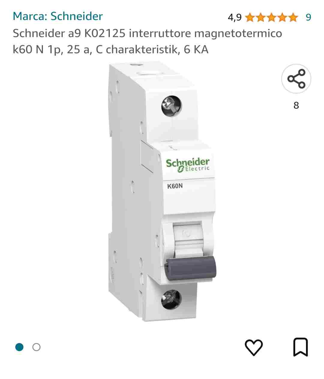

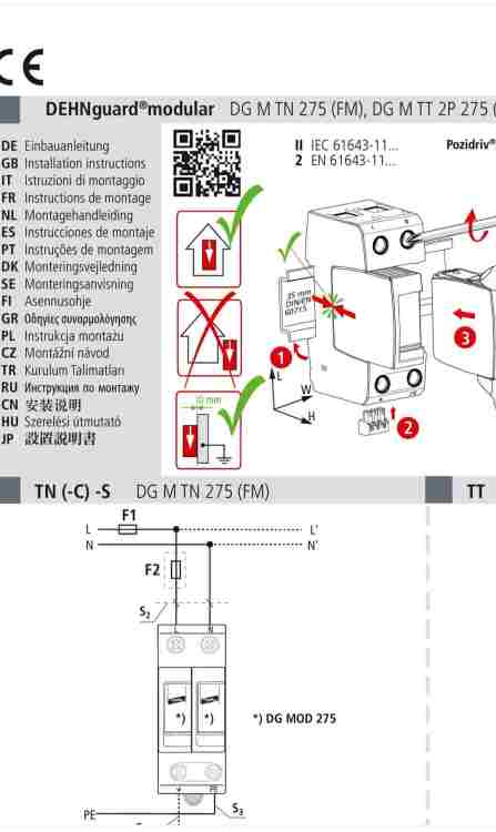

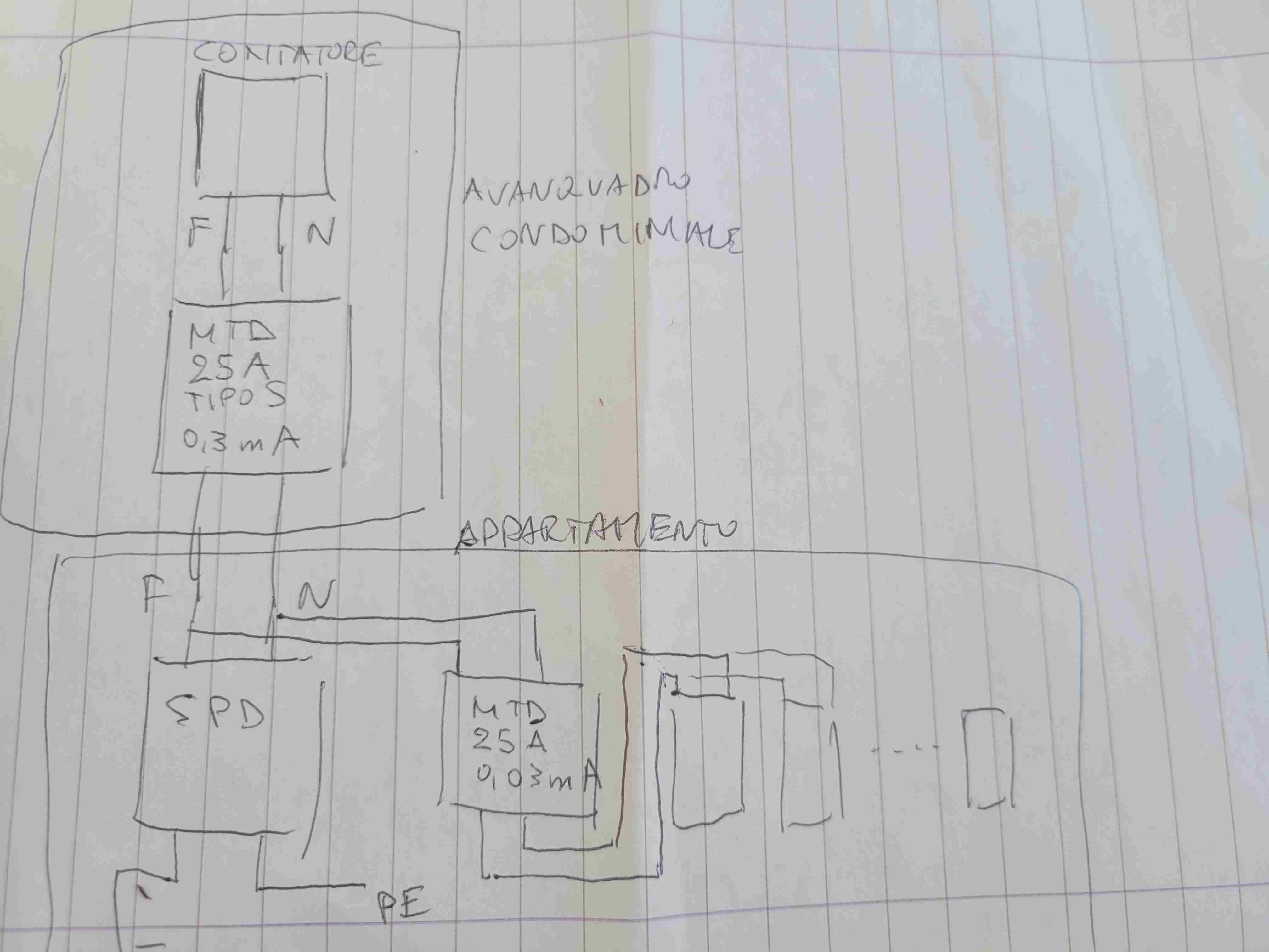

Gianluigi123 Inserita: 30 giugno 2023 Autore Segnala Inserita: 30 giugno 2023 3 ore fa, Gianluigi123 ha scritto: Potrei eventualmente mettere a monte dello scaricatore un MT da 32A 2 poli da 6kA? Cioè In sostanza avrei contatore Enel, poi avrei un MTD da 25A selettivo da 300mA nell'avanquadro condominiale, quindi nel quadro dell' appartamento metterei un MT da 32A due poli da 6kA a protezione dell' SPD, e in parallelo al MT un MTD da 25A 30mA che alimenta alcuni MT da 16A e da 10A per le utenze Che consigliate? Può andare bene?
Gianluigi123 Inserita: 30 giugno 2023 Autore Segnala Inserita: 30 giugno 2023 5 ore fa, Gianluigi123 ha scritto: Potrei eventualmente mettere a monte dello scaricatore un MT da 32A 2 poli da 6kA? Cioè In sostanza avrei contatore Enel, poi avrei un MTD da 25A selettivo da 300mA nell'avanquadro condominiale, quindi nel quadro dell' appartamento metterei un MT da 32A due poli da 6kA a protezione dell' SPD, e in parallelo al MT un MTD da 25A 30mA che alimenta alcuni MT da 16A e da 10A per le utenze Che consigliate? Può andare bene? Ho rifatto il disegno, stavo pensando che dovrebbe bastare il MTD da 25 A selettivo che ho nell'avanquadro a proteggere l'SPD... È corretto?
reka Inserita: 30 giugno 2023 Segnala Inserita: 30 giugno 2023 direi di sì. comunque ne tuo quadro o usi tutti MTD con un sezionatore generale o usi dei puri.. comunque in casa è meglio avere almeno due zone sotto differenziali diversi
del_user_311161 Inserita: 1 luglio 2023 Segnala Inserita: 1 luglio 2023 Quote DEHN 952110 Anche secondo me , va bene .
Gianluigi123 Inserita: 1 luglio 2023 Autore Segnala Inserita: 1 luglio 2023 18 ore fa, Gianluigi123 ha scritto: Ho rifatto il disegno, stavo pensando che dovrebbe bastare il MTD da 25 A selettivo che ho nell'avanquadro a proteggere l'SPD... È corretto? Può essere corretto mettere a protezione della sola linea dell'SPD, anziche un fusibile, un MT da un polo , come da immagini allegate? Questo anche perché se si guastano i moduli dell'SPD posso interrompere l'SPD senza che scatti il MTD nell'avanquadro e in quel caso creare disservizio all'intero appartamento. È corretto a vs. avviso? 23 ore fa, Gianluigi123 ha scritto: Potrei eventualmente mettere a monte dello scaricatore un MT da 32A 2 poli da 6kA? Cioè In sostanza avrei contatore Enel, poi avrei un MTD da 25A selettivo da 300mA nell'avanquadro condominiale, quindi nel quadro dell' appartamento metterei un MT da 32A due poli da 6kA a protezione dell' SPD, e in parallelo al MT un MTD da 25A 30mA che alimenta alcuni MT da 16A e da 10A per le utenze Che consigliate? Può andare bene? Ho rifatto il disegno, stavo pensando che dovrebbe bastare il MTD da 25 A selettivo che ho nell'avanquadro a proteggere l'SPD... È corretto?
del_user_311161 Inserita: 1 luglio 2023 Segnala Inserita: 1 luglio 2023 Quote Ho rifatto il disegno, stavo pensando che dovrebbe bastare il MTD da 25 A selettivo che ho nell'avanquadro a proteggere l'SPD... È corretto? Corretto !
Gianluigi123 Inserita: 1 luglio 2023 Autore Segnala Inserita: 1 luglio 2023 48 minuti fa, contattoNC ha scritto: Corretto ! Ma se inserisco a protezione dell'SPD questo MT da 25A 6KA a un polo come se fosse un fusibile, per evitare disservizio a tutto l'impianto, se va in corto il varistore?
del_user_311161 Inserita: 2 luglio 2023 Segnala Inserita: 2 luglio 2023 Quote 12,375 Volt x 25000 Ampere = 309 Watt . Con 309 Watt a 12 Volt per 15 cm nella scatola di derivazione per un tempo di 10/350 µs ? corrego : 12,375 Volt x 25000 ampere = 309375 Watt x 0,000010 Sec = 3,09 Joule
Gianluigi123 Inserita: 2 luglio 2023 Autore Segnala Inserita: 2 luglio 2023 47 minuti fa, contattoNC ha scritto: corrego : 12,375 Volt x 25000 ampere = 309375 Watt x 0,000010 Sec = 3,09 Joule Quindi è ancora trascurabile questa grandezza a tuo avviso?
del_user_311161 Inserita: 3 luglio 2023 Segnala Inserita: 3 luglio 2023 Quote Quindi è ancora trascurabile questa grandezza a tuo avviso? Molto trascurabile.
