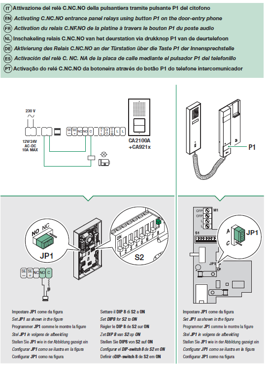

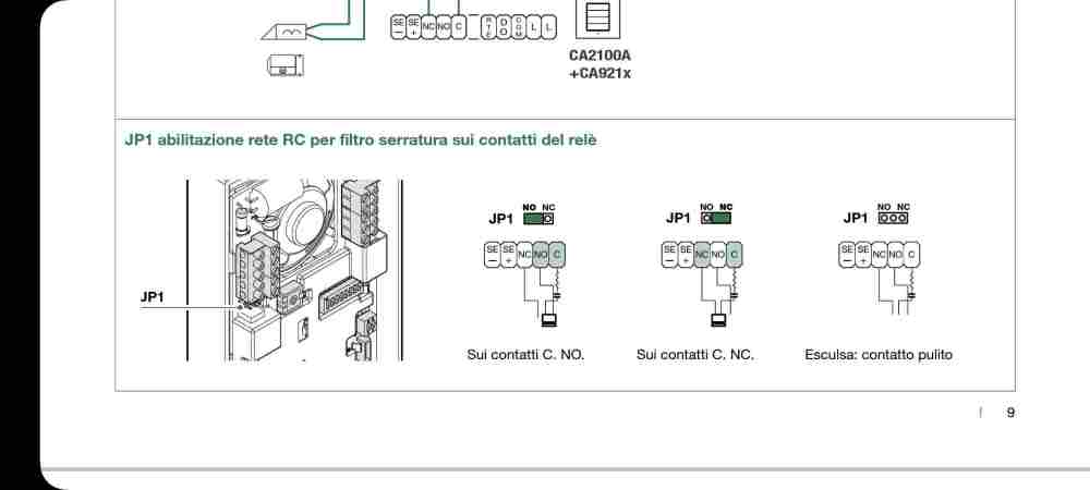

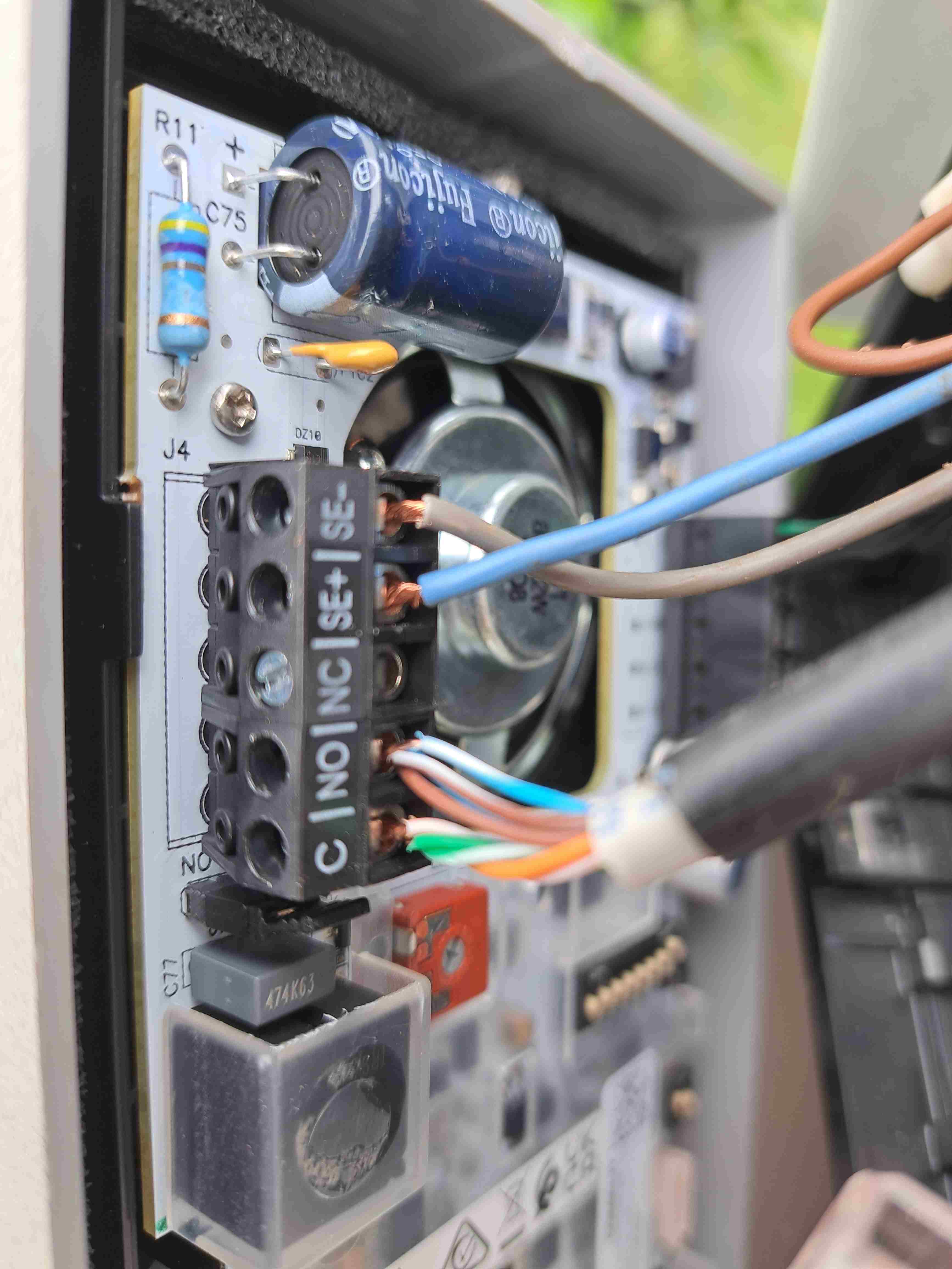

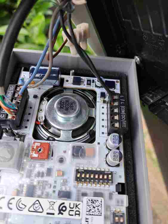

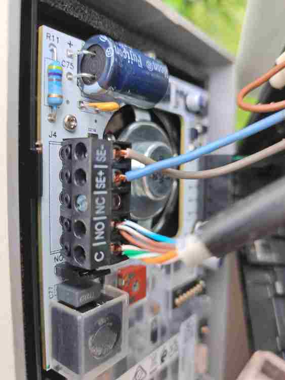

Comelit KCS2061a contatto C e NO "strani"
Buonasera a tutti.
Ho acquistato il ciitofono in oggetto in quanto dalle istruzioni non ha bisogno del relè aggiuntivo per una seconda funzione.
Come da istruzioni basta impostare i ponticelli nel modo giusto e si attiva l'uscita NO oppure NC.
Ho effettuato il collegamento tra C e il NO del posto esterno e COM e AP del  cancello (dove prima c'era collegato un pulsante civile).
Il problema è che appena collego tutto il cancello si apre, perà poi tutte le funzioni restano inibite, non si chiude nemmeno più con il telecomando.
Eppure con il tester premendo dal posto interno il relè scatta e l'uscita C NO funziona...
Perchè succede questo?
2 ore fa, mdracing ha scritto:
Perchè succede questo?
Ho l impressione che il morsetto C.. No.. NC.. Se+ se sia messo al rovescio... Dovresti trovarti le viti sopra non di fianco.. Magari stai mandando in corto qualche pin o lamellina
Grazie, ma no. È giusto così,  anche perché cancellino e linea audio funzionano bene
Ciao mdracing,
3 ore fa, mdracing ha scritto:
..........Il problema è che appena collego tutto il cancello si apre, perà poi tutte le funzioni restano inibite, non si chiude nemmeno più con il telecomando.
Sei sicuro di aver attorcigliato le stesse coppie e gli stessi fili dal lato della centralina del cancello carraio (di che marca e modello / articolo si tratta?)?
Casomai posta un paio di foto anche di questa
Comunque ne bastano e avanza una sola coppia per morsetto, se non superi i 100 metri di distanza non serve aumentare la sezione a dismisura
8 ore fa, ROBY 73 ha scritto:
Ciao mdracing,
Sei sicuro di aver attorcigliato le stesse coppie e gli stessi fili dal lato della centralina del cancello carraio (di che marca e modello / articolo si tratta?)?
Casomai posta un paio di foto anche di questa
Comunque ne bastano e avanza una sola coppia per morsetto, se non superi i 100 metri di distanza non serve aumentare la sezione a dismisura
Il motore è un comelit anni 90...
Le coppie sono giuste, testate e il cavo è nuovo appena messo.
L'unica cosa che non ho provato è togliere il ponticello jp1 sul posto esterno,  come dice allegato.
Strano che quella schermata non ci sia sulle istruzioni nel kit, ma solo su internet???
Qua riporta che il ponticello abilita la rete rc per filtro serratura...ma che cavolo è?
Screenshot_20230629_222654_Adobe Acrobat.jpg
4 ore fa, mdracing ha scritto:
Il motore è un comelit anni 90...
Le coppie sono giuste, testate e il cavo è nuovo appena messo.
L'unica cosa che non ho provato è togliere il ponticello jp1 sul posto esterno,  come dice allegato.
Strano che quella schermata non ci sia sulle istruzioni nel kit, ma solo su internet???
Qua riporta che il ponticello abilita la rete rc per filtro serratura...ma che cavolo è?
Screenshot_20230629_222654_Adobe Acrobat.jpg
Risolto.
Bisogna togliere il ponticello su jp1...
Cosa ci voleva a scriverlo sulle istruzioni presenti nel kit??? Bo
10 ore fa, mdracing ha scritto:
Risolto.
Bisogna togliere il ponticello su jp1...
Ottimo, meglio così.
10 ore fa, mdracing ha scritto:
Cosa ci voleva a scriverlo sulle istruzioni presenti nel kit??? Bo
Bel mistero, in effetti a volte i manuali per una stupidaggine che risolve il problema, sono incompleti
