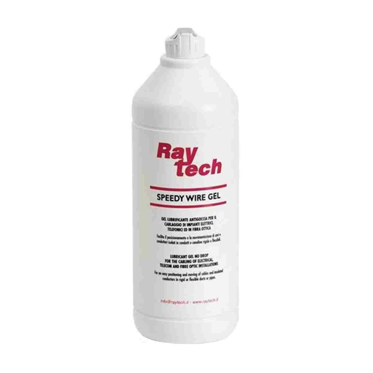

richi07 Inserito: 1 luglio 2023 Segnala Inserito: 1 luglio 2023 Ragazzi buon pomeriggio, ho un problema, dopo che hanno montato il fotovoltaico con relative batterie nel vano tecnico, affinché possa sfruttare le batterie di sera in assenza di sole per il resto della casa dovrei portare dal quadro del locale tecnico, che ora diventerà quello generale, a quello che prima era il generale di casa la trifase, se riesco per avere una migliore distribuzione dei carichi, sennò monofase. Secondo voi in un corrugati da 20mm riesco a far passare 4 cavi da 6mm o 4 cavi da 10mm? attualmente vi sono 3 cavi da 4mm che dal quadro generale di casa portano la linea nel locale tecnico, ma che eliminerò perche prenderó la linea dal nuovo quadro generale del locale tecnico. Grazie mille a tutti
reka Inserita: 1 luglio 2023 Segnala Inserita: 1 luglio 2023 per me no, dovresti già rendertene conto guardando lo spazio che hai adesso con il 4mmq
Maurizio Colombi Inserita: 1 luglio 2023 Segnala Inserita: 1 luglio 2023 Se la tratta non è lunga, se la tratta non è tortuosa, se hai del buon lubrificante... forse il 6 riesci a passarlo (forse era inteso per è più no, che si). Il 10, scordatelo!
mrgianfranco Inserita: 1 luglio 2023 Segnala Inserita: 1 luglio 2023 Valuta opzione B... Che col venti se hai 2 piccole curvettine in un metro sei già fregato...
del_user_311161 Inserita: 1 luglio 2023 Segnala Inserita: 1 luglio 2023 Quote 4 cavi da 10mm? mai ! Quote 4 cavi da 6mm dipende dal esperienza delle due persone !
richi07 Inserita: 1 luglio 2023 Autore Segnala Inserita: 1 luglio 2023 in realtà proprio vedendo un corrugato da 20 in cui vi è una linea da 6mm, nero blu terra, infilando un dito tutto sommato entrava abbastanza, per questo mi è venuto il dubbio se entrava o meno, effettivamente il 10mm forse chiedo troppo, la tratta con il corrugati da 20 è breve sarà circa 2/3 metri, abbastanza lineare, curve molto larghe poi c’è un corrugati da 25 che arriva al quadro generale, dite che non vale la pena nemmeno provare? pensavo di tirar fuori 2 cavi e il terzo usarlo come tirante e abbondare con il liquido. vorrei passare una linea trifase da 6 poiché così facendo attaccherei anche la colonnina elettrica, che sennò si userei ma solo di giorno e se ci fossero nuvole durante la giornata o non arriverei a caricare la batteria, eviterei di attaccarmi alla rete e sfrutterei le batterie. Grazie sempre a tutti
del_user_311161 Inserita: 1 luglio 2023 Segnala Inserita: 1 luglio 2023 Quote infilando un dito tutto sommato entrava abbastanza, per questo mi è venuto il dubbio se entrava o meno, Personalmete penso che se la prova con il dito va fatta la sera . Entra sempre bene al buio . Quote corrugati da 20 è breve sarà circa 2/3 metri con il 6 mm !
elettromega Inserita: 1 luglio 2023 Segnala Inserita: 1 luglio 2023 (modificato) Ciao col cordino del 6 sei a circa 60 ampere in trifase col 4 circa 50 col 10 circa 88 ampère. Con fase neutro d 4 Modificato: 1 luglio 2023 da elettromega Errore
elettromega Inserita: 1 luglio 2023 Segnala Inserita: 1 luglio 2023 Circa 26 a col d 6 circa 34 col 10 circa 46. Ciao col cordino del 6 sei a circa 60 ampere in trifase col 4 circa 50 col 10 circa 88 ampère. Con fase neutro d 4
richi07 Inserita: 1 luglio 2023 Autore Segnala Inserita: 1 luglio 2023 2 ore fa, contattoNC ha scritto: Personalmete penso che se la prova con il dito va fatta la sera . Entra sempre bene al buio . Ottima osservazione, mi sa che servirà anche la un buon lubrificante 🤣 Come quadripolare va bene un c32 a monte? la linea sarà circa 12/13 metri lunga; a valle invece sostituendo l ‘attuale magnetotermico+differenziale bipolare, un magnetotermico differenziale o sempre in versione magneto + differenziale sempre quadripolare?
del_user_311161 Inserita: 1 luglio 2023 Segnala Inserita: 1 luglio 2023 Quote mi sa che servirà anche la un buon lubrificante Se ce l'hai da 6mm , la cordina , passa bene . Se fai fatica e se non è disponibile la vaselina , puoi usare questo :
ilsolitario Inserita: 1 luglio 2023 Segnala Inserita: 1 luglio 2023 (modificato) Mi sfugge una cosa. Hai un impianto fotovoltaico trifase e fin qui ci sono.. Ma poi il resto dell'impianto è monofase e vuoi modificarlo in trifase? Senza sapere che potenza hai come si può dire se un interruttore vada bene o no Modificato: 1 luglio 2023 da ilsolitario
del_user_311161 Inserita: 1 luglio 2023 Segnala Inserita: 1 luglio 2023 Quote 6 sei a circa 60 ampere in trifase col 4 circa 50 col 10 circa 88 ampère Con tutto il rispetto , stiamo esagerando con le portate.
ilsolitario Inserita: 1 luglio 2023 Segnala Inserita: 1 luglio 2023 Con il 10mmq non andrei oltre i 50A
richi07 Inserita: 1 luglio 2023 Autore Segnala Inserita: 1 luglio 2023 (modificato) 2 ore fa, ilsolitario ha scritto: Mi sfugge una cosa. Hai un impianto fotovoltaico trifase e fin qui ci sono.. Ma poi il resto dell'impianto è monofase e vuoi modificarlo in trifase? Senza sapere che potenza hai come si può dire se un interruttore vada bene o no si, così mi ha consigliato il tecnico del fotovoltaico, per avere una migliore ripartizione dei carichi anche perché attaccherei la colonnina di ricarica da questo “sotto quadro” che prima era il generale di casa, dici che è superfluo? fotovoltaico da 15kw, contatore enel 6kw trifase Modificato: 1 luglio 2023 da richi07
del_user_311161 Inserita: 2 luglio 2023 Segnala Inserita: 2 luglio 2023 Quote fotovoltaico da 15kw, contatore enel 6kw trifase In quale anno è stato installato ? Quote si, così mi ha consigliato il tecnico del fotovoltaico, per avere una migliore ripartizione dei carichi giusto !
richi07 Inserita: 2 luglio 2023 Autore Segnala Inserita: 2 luglio 2023 18 minuti fa, contattoNC ha scritto: In quale anno è stato installato ? installato l’anno scorso, messa in funzione manco un mese
del_user_311161 Inserita: 2 luglio 2023 Segnala Inserita: 2 luglio 2023 Quote installato l’anno scorso, messa in funzione manco un mese Quote fotovoltaico da 15kw, contatore enel 6kw trifase Non credo , ma forse mi sbaglio , che la potenza disponibile in prelievo possa essere minore della potenza del generatore FV .
richi07 Inserita: 2 luglio 2023 Autore Segnala Inserita: 2 luglio 2023 4 ore fa, contattoNC ha scritto: Non credo , ma forse mi sbaglio , che la potenza disponibile in prelievo possa essere minore della potenza del generatore FV . inizialmente ci avevano detto così, ma ad oggi la bolletta risulta trifase con 6,6kw, non ti saprei dire se effettivamente avendo allacciato il fotovoltaico sia cambiata qualcosa ma ad oggi nessuna comunicazione, non saprei se effettivamente una volta messo in funzione il fotovoltaico ci sarà un cambiamento
del_user_311161 Inserita: 2 luglio 2023 Segnala Inserita: 2 luglio 2023 Quote non ti saprei dire se effettivamente avendo allacciato il fotovoltaico Quote n saprei se effettivamente una volta messo in funzione il fotovoltaico non capisco. O è allacciato e produce O non è allacciato e non in funzione . comunque ..
richi07 Inserita: 2 luglio 2023 Autore Segnala Inserita: 2 luglio 2023 3 ore fa, contattoNC ha scritto: non capisco. O è allacciato e produce O non è allacciato e non in funzione . comunque .. è allacciato e produce, ad oggi ho sempre contatore da 6kw trifase, non so se in futuro mi diranno di fare qualche modifica ma a questo punto credo di no
del_user_311161 Inserita: 3 luglio 2023 Segnala Inserita: 3 luglio 2023 Quote vorrei passare una linea trifase da 6 poiché così facendo attaccherei anche la colonnina elettrica La colonnina arriva tranquillamente a 22kW trifase . Ma si può ridurre la potenza da impostazione della colonnina (a scatti di 3 o 6 kW , non ricordo). Secondo me 6 mm con interruttore da 25 A , non di più.
Maurizio Colombi Inserita: 3 luglio 2023 Segnala Inserita: 3 luglio 2023 Ma... il problema iniziale, non era la possibilità di passare alcune cordine in un tubo più piccolo? Evitiamo di mettere in dubbio tutto l'impianto dal tetto al contatore, solo per mostrare che "noi la sappiamo lunga"... che è meglio
del_user_125789 Inserita: 3 luglio 2023 Segnala Inserita: 3 luglio 2023 (modificato) Giusto Modificato: 3 luglio 2023 da Sanka Giuliano
richi07 Inserita: 3 luglio 2023 Autore Segnala Inserita: 3 luglio 2023 (modificato) 8 ore fa, contattoNC ha scritto: La colonnina arriva tranquillamente a 22kW trifase . Ma si può ridurre la potenza da impostazione della colonnina (a scatti di 3 o 6 kW , non ricordo). Secondo me 6 mm con interruttore da 25 A , non di più. la colonnina è una monofase 7,4kw, dici di mettere ugualmente quadripolare da 25a e limitare la colonnina? ci sono 2 erogazioni o 3,7 o 7,4 Modificato: 3 luglio 2023 da richi07
