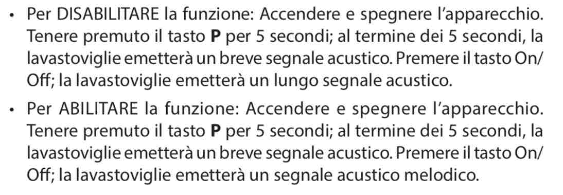

auto open lavastoviglie ariston HIC 3C33 CW
Buongiorno a tutti
qualcuno conosce la seguenza per disabilitare la levetta dell'auto open della lavastoviglia in oggetto?
Purtroppo si è bloccato l'autoopen e non riesco più a chiudere la lavastoviglie
Grazie mille Giuseppe
Stefano Dalmo
Magari si è rotto il meccanismo ,
devi agire  da sopra , tirando la lavastoviglie dall’incasso
grazie intanto
si il meccanismo si è rotto
mi ricordo che quando venne il tecnico fece una seie di comandi sulla pulsantiera e lo fece rientrare e lo disabiitò. purtroppo pero non lo ricordo piu..
Stefano Dalmo
Comunque la sezione è sbagliata. 😜
grazie a tutti.
scusate ma quale è la sezione giusta?
Stefano Dalmo
L'ho spostata già , tranquillo , avevi aperto in lavatrici e
Modificato: da Stefano Dalmo
