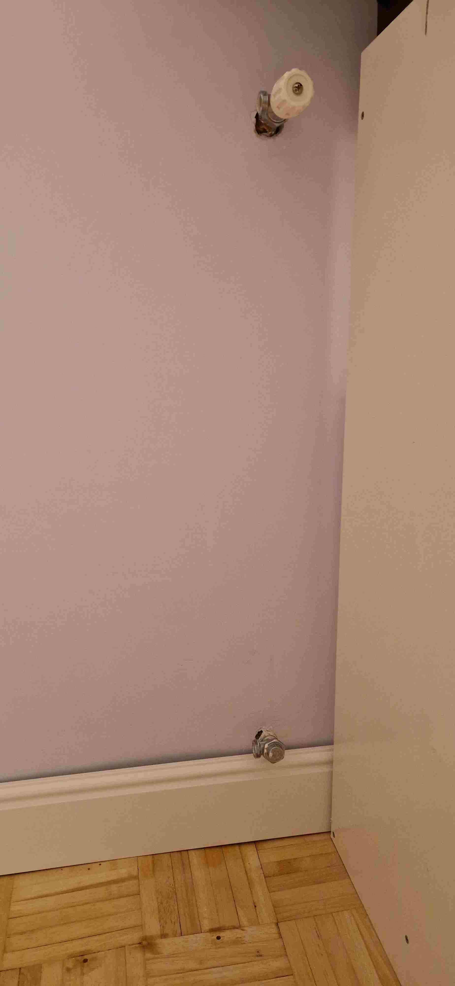

Termosifone con interasse da 60 su attacchi con interasse da 75
Massimiliano II
Ciao a tutti dovrei montare due termosifoni nuovi che mi hanno regalato (Interasse 60) su attacchi del muro che hanno un interasse da 75.
Valvola e detentore sono posizionati uno sotto l'altro
Prima di avventurarmi volevo sapere se con degli eccentrici potrei adattarli tranquillamente oppure se ci sono propblemi che sto ignorando completamente.
Tendo a precisare che non sono del mestiere
Grazie mille in anticipo
Modificato: da Massimiliano II
Aggiunto dei dettagli
Stefano Dalmo
La valvola superiore deve stare in linea con l'attacco superiore del radiatore ,
Mentre da sotto ti devi adattare con eccentrico e  magari alzando un po' il tubo verso  l'alto  , se per poco .
Massimiliano II
grazie mille, sto valutando se rompere un po di intonaco e abbassare l'interasse, grazie del supporto
14 ore fa, Massimiliano II ha scritto:
rompere un po di intonaco
da 60 a 75 non è un pò!...secondo me fai prima a prenderti 2 radiatori del giusto interasse ed eviti di finire nell'elenco di ammiocugino!
Senza modificare l'esistente, togli il detentore metti una curva a 90 e sali con un tronchetto in rame. Rimonti il detentore e sei a posto...
