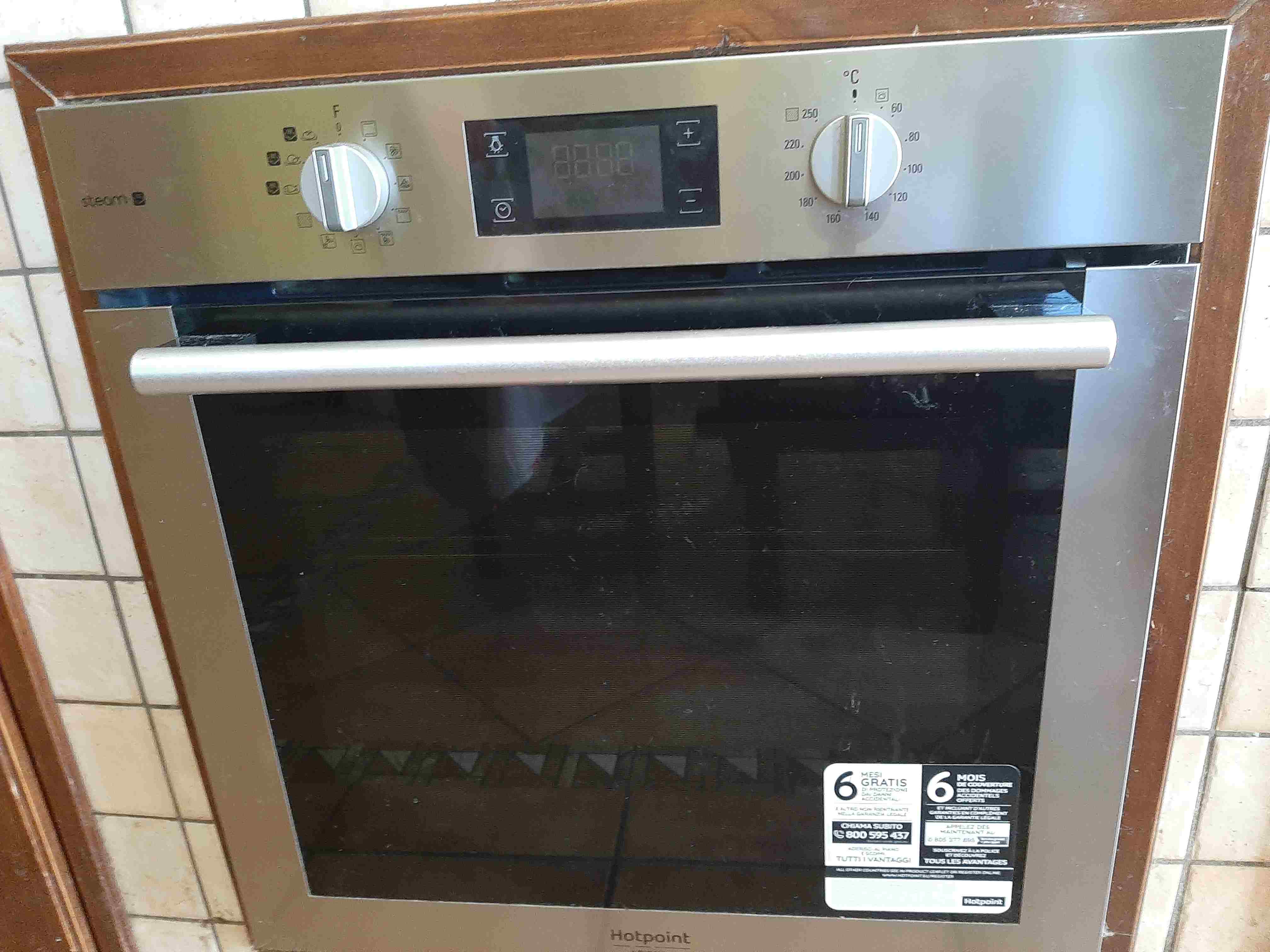

Forno hotpoint ariston fa2 84
denise1211
Salve ho un problema con il mio forno hotpoint ariston  fa2 844 h ix ha ,mentre era in uso (10 min) ha smesso di funzionare il display non si accende ,ho provato a collegarlo ad un altra presa ma non va,è come se non arrivasse la corrente, è da sostituire la scheda elettronica?
Link al commento
Condividi su altri siti
Bisogna fare ricerca guasto, controllare le protezioni (filtro anti disturbo, termostati a scatto fisso),
mentre se arriva tensione alla scheda, va controllata per verificare se è riparabile ....
Modificato: da michpao
Link al commento
Condividi su altri siti
Ad occhio sembra tutto ok, per controllare posso utilizzare un cacciavite cercafase?
Allego foto esterna ,non si proprio il display
Link al commento
Condividi su altri siti
se dici che non si accende il display può sembrare che però il forno funziona.
se invece è tutto morto come immagino allora devi estrarlo e vedere fino a dove arriva la corrente.. se vuoi provarci da solo ti consiglio un tester, il cercafase lo lascerei stare.
Link al commento
Condividi su altri siti
Stefano Dalmo
Visto che i comandi sono meccanici e solo l’orologio digitale , magari lo puoi by passare e usarlo senza orologio . Ma bisogna arrivare ai collegamenti elettrici dietro il cruscotto
Link al commento
Condividi su altri siti
