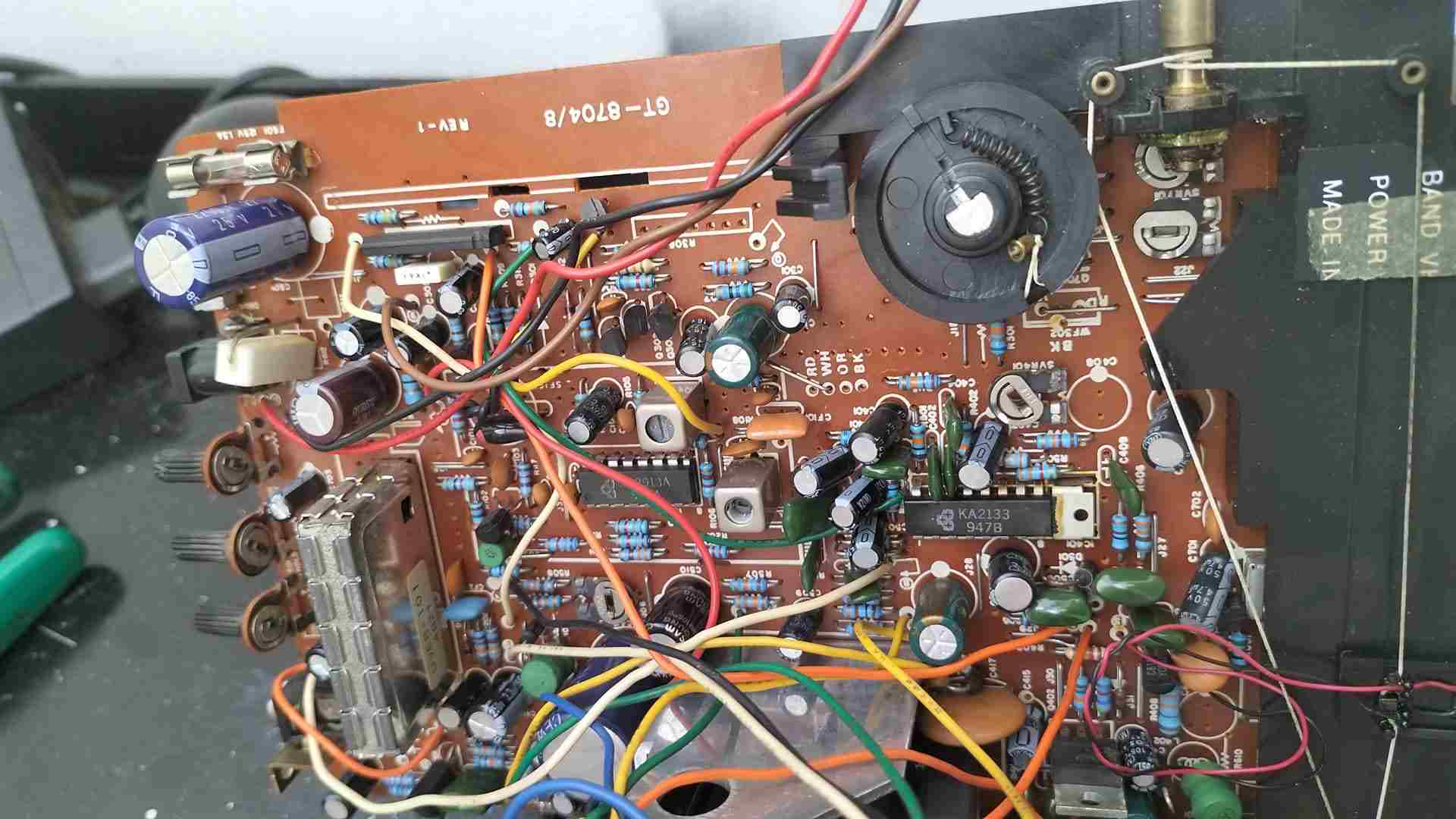

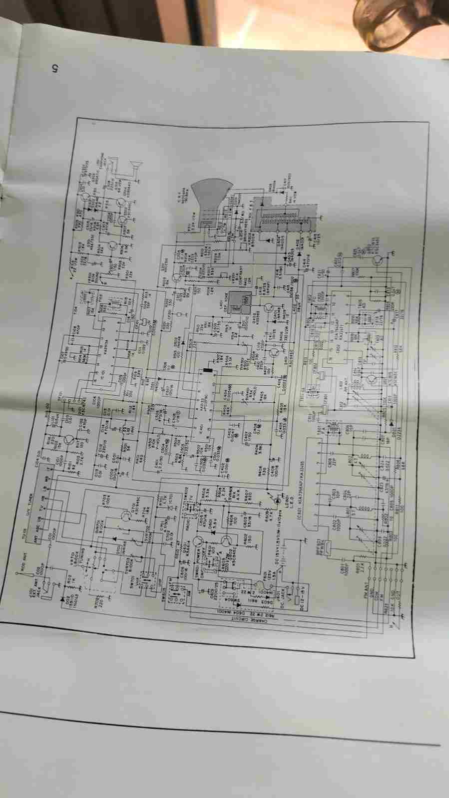

richiesta schema elettrico per sonoko TV5007
mi serve lo schema del TV per vedere come viene alimentato il chip audio ecc ecc si sente solo il rumore della sincronia verticale, grazie
ecco un video per vedere il guasto che ho, sento il rumore della nebbia ma e coperto dal suono della sincronia verticale e da come si sente nel video se nuovo il potenziometro si sente la frequenza che aumenta, ho già controllato i condensatori e le saldature ma sono ok il datasheet del chip non si riesce a trovare se non a pagamento
Riccardo Ottaviucci
il finale è un KA210??
quale finale? il verticale è un ka2133
Riccardo Ottaviucci
quello audio?
quello e il KA2103L non ho trovato il datasheet, ho fatto un video del problema che mi da ma quello che non mi torna e che il pin n2 e collegato a un pin del CRT tramite un filo non vorrei aver sbagliato qualcosa di nuovo ma non mi sembra beh ne ho comprato un altro sperando di farne 2 su 2 funzionanti e che mi aiuto a ripararli entrambi ma quello che mi arriverà verso martedì dice che è funzionante e me lo auguro! il problema è che se si sente la frequenza verticale e quindi mi "oscura" il resto ma anche il suono al massimo mi pare troppo basso
ecco una foto dove si vede meglio il telaio
Riccardo Ottaviucci
sì,qualcuno di questi mostriciattoli nel cablaggio li ho riparati nel tempo,purtroppo non ho schemi
riparati nel cablaggio in che senso?
Riccardo Ottaviucci
no,riparati in generale, poi il cablaggio è tipico dei koreani o giapponesi di infimo ordine. Al terzo tentativo di lavorare sulla scheda si staccano i fili e poi sono cavoli
con qualche sacrificio ne ho trovato un'altro funzionante e con lo schema che mi terrò al posto di questo e ci ho lavorato per farmene uno perfetto, ha un problema di amplificazione o muting? ci rimetto mano appena ci sarà il fresco quindi inizio settembre più o meno devo vedere idem per tutte quante ma ho brutte notizie per il monitor comelit
Riccardo Ottaviucci
auguri!
Riccardo Ottaviucci
auguri per la sistemazione del Sonoko
per quando sarà si, ma non ora
Il 14/7/2023 alle 13:23 , Riccardo Ottaviucci ha scritto:
auguri per la sistemazione del Sonoko
