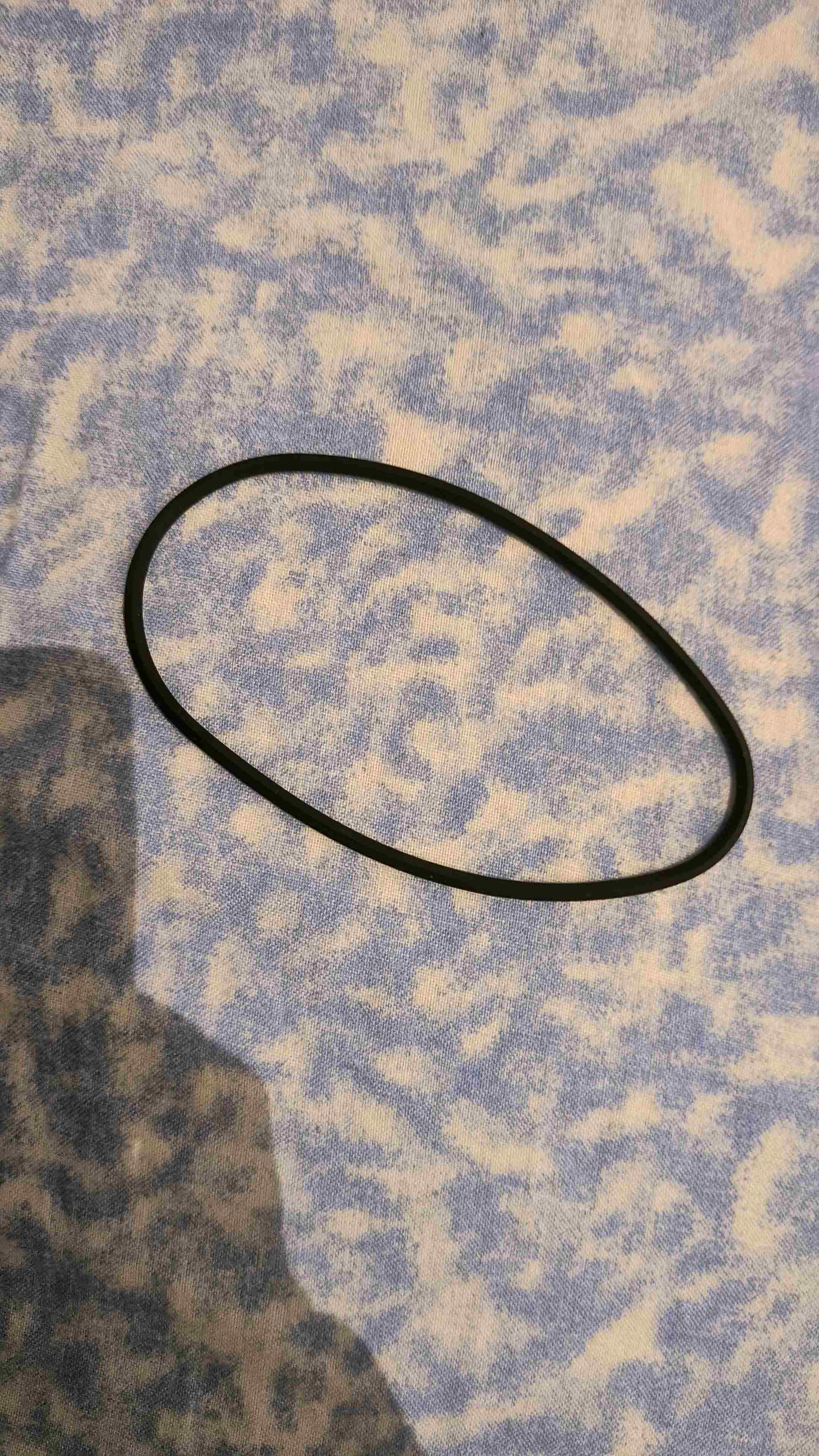

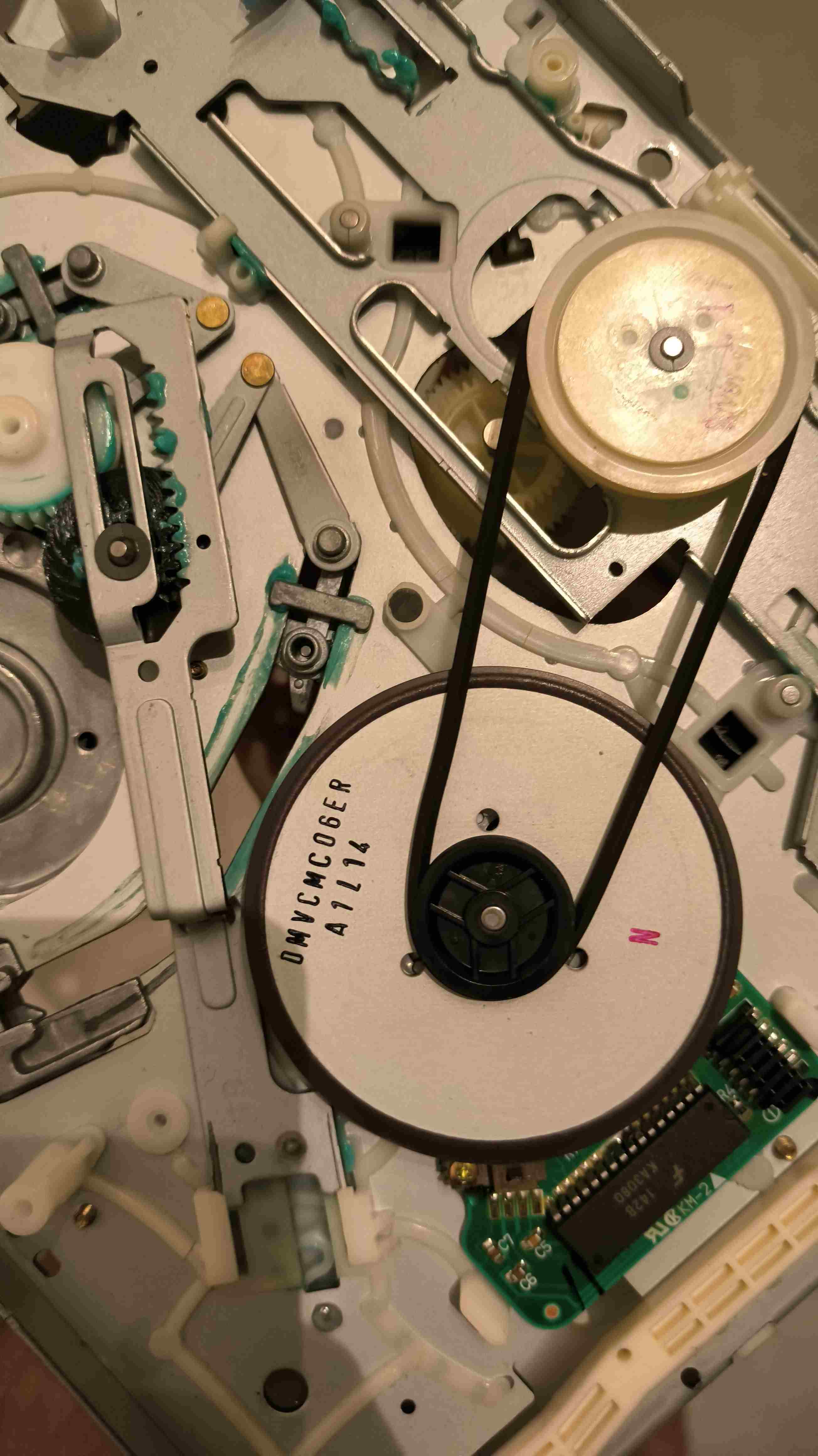

tweaky88 Inserito: 3 luglio 2023 Segnala Inserito: 3 luglio 2023 Salve a tutti, dopo un po' sono riuscito a mettere mano sul VCR (Daewoo SQ997) trovando la cinghia deformata (allego foto) Il problema è come scegliere la cinghia di ricambio siccome non mi è capitato di avere questo tipo di problema sul mio vecchio VCR (Roadstar 7477)
Semplice 1 Inserita: 3 luglio 2023 Segnala Inserita: 3 luglio 2023 (modificato) Ciao tweaky88 Dalle foto non si vede bene ! Ma la "cinghia" ha sezione rotonda ? Potrebbe essere un Anello di tipo "O-RING" (solitamente utilizzato per altri scopi) che è stato utilizzato come "cinghia di traino. Se la sezione della "cinghia" è rotonda allora quale è il diametro del "tondino" ? A vederlo in foto il "tondino" potrebbe essere intorno ai 3,5 o 4 mm di diametro. Poi, se si tratta di un "O-Ring", vedremo come valutare il suo sviluppo ... Modificato: 3 luglio 2023 da Maurizio Colombi Unificata la formattazione del testo.
tweaky88 Inserita: 3 luglio 2023 Autore Segnala Inserita: 3 luglio 2023 no è quadrata, misura 2mmx2mm
Semplice 1 Inserita: 3 luglio 2023 Segnala Inserita: 3 luglio 2023 (modificato) Ciao tweaky88 OK visto ! Visto anche che cosa è reperibile su internet. Ricerca Google : cinghia sezione quadrata Vendono anche delle serie di cinghie assortite ma non sono elencate le singole misure (dicono : serie da XX minimo a YY massimo) ------------------------------------------------- Per avere una idea della cinghia che fa al caso tuo : Dovresti piegare in due (su se stessa) la cinghietta e misurare con un righello quale è la dimensione interna tra i due capi. Dalla misura che otterrai, moltiplicata per 2, puoi sottrarre circa 10 mm e quello che risulta potrebbe essere lo Sviluppo della Cinghia che dovresti cercare come ricambio. Solo tu puoi valutare di quanto la vecchia cinghia risulta ora troppo lunga rispetto alla misura originale e, in base a questa tua valutazione potrai decidere se può essere sufficiente sottrarre i 10 mm di cui ho detto oppure qualche millimetro ancora in più. I Venditori classificano le cinghiette in vario modo : --- Alcuni come MISURA DELLA CINGHIA PIEGATA IN DUE (che sarebbe la misurazione che ti avevo consigliata : Dovresti piegare in due (su se stessa) la cinghietta e misurare con un righello quale è la dimensione interna tra i due capi. --- Alcuni come misura dello SVILUPPO INTERNO (che indicano anche come "circonferenza"). In questo caso la misura sarebbe data da : 2 x misura cinghia piegata in due --- Altri indicano il diametro del cerchio perfetto descritto dall'interno cinghia. Nel tuo caso, se lo sviluppo interno della Cinghia che ti serve fosse di 135 mm, allora il Diametro del Cerchio Perfetto risulterebbe 135 / 3,1416 pigreco = 42,97 mm. Sulla base di queste indicazioni potrai decidere quale precisa dimensione di lunghezza cinghia può fare al caso tuo. Modificato: 3 luglio 2023 da Maurizio Colombi Unificata la formattazione del testo.
tweaky88 Inserita: 3 luglio 2023 Autore Segnala Inserita: 3 luglio 2023 1 ora fa, Semplice 1 ha scritto: Ciao tweaky88 OK visto ! Visto anche che cosa è reperibile su internet. Ricerca Google : cinghia sezione quadrata Vendono anche delle serie di cinghie assortite ma non sono elencate le singole misure (dicono : serie da XX minimo a YY massimo) ------------------------------------------------- Per avere una idea della cinghia che fa al caso tuo : Dovresti piegare in due (su se stessa) la cinghietta e misurare con un righello quale è la dimensione interna tra i due capi. Dalla misura che otterrai, moltiplicata per 2, puoi sottrarre circa 10 mm e quello che risulta potrebbe essere lo Sviluppo della Cinghia che dovresti cercare come ricambio. Solo tu puoi valutare di quanto la vecchia cinghia risulta ora troppo lunga rispetto alla misura originale e, in base a questa tua valutazione potrai decidere se può essere sufficiente sottrarre i 10 mm di cui ho detto oppure qualche millimetro ancora in più. I Venditori classificano le cinghiette in vario modo : --- Alcuni come MISURA DELLA CINGHIA PIEGATA IN DUE (che sarebbe la misurazione che ti avevo consigliata : Dovresti piegare in due (su se stessa) la cinghietta e misurare con un righello quale è la dimensione interna tra i due capi. --- Alcuni come misura dello SVILUPPO INTERNO (che indicano anche come "circonferenza"). In questo caso la misura sarebbe data da : 2 x misura cinghia piegata in due --- Altri indicano il diametro del cerchio perfetto descritto dall'interno cinghia. Nel tuo caso, se lo sviluppo interno della Cinghia che ti serve fosse di 135 mm, allora il Diametro del Cerchio Perfetto risulterebbe 135 / 3,1416 pigreco = 42,97 mm. Sulla base di queste indicazioni potrai decidere quale precisa dimensione di lunghezza cinghia può fare al caso tuo. Ti ringrazio ☺️
tweaky88 Inserita: 6 luglio 2023 Autore Segnala Inserita: 6 luglio 2023 Il 3/7/2023 alle 21:08 , Semplice 1 ha scritto: Ciao, ho trovato una cinghia con una sezione leggermente più piccola da un ricambista locale. La provo?
