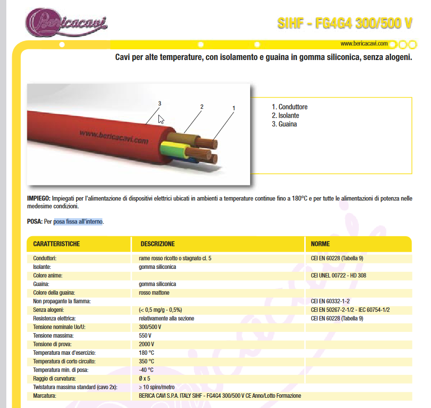

panopticon Inserito: 3 luglio 2023 Segnala Inserito: 3 luglio 2023 Salve devo comprare un cavo resistente al calore per collegare una vortice thermologika ( lampada a infrarossi) nel bagno. ho trovato questo cavo https://bericacavi.com/cavi/sihf-fg4g4-300-500-v/ secondo voi va bene? é possibile farlo passare a parete a vista per circa 50 cm prima di entrare nella scatola? ( ad altezza di circa 2,4 m) Grazie Mille in anticipo
del_user_311161 Inserita: 4 luglio 2023 Segnala Inserita: 4 luglio 2023 Quote secondo voi va bene? si. Quote é possibile farlo passare a parete a vista per circa 50 cm prima di entrare nella scatola? ( ad altezza di circa 2,4 m) sì
del_user_311161 Inserita: 4 luglio 2023 Segnala Inserita: 4 luglio 2023 Quote grazie 😀 prego , nei bagni sopra 225 cm puoi montare quello che vuoi . Anche il cavo va bene .
