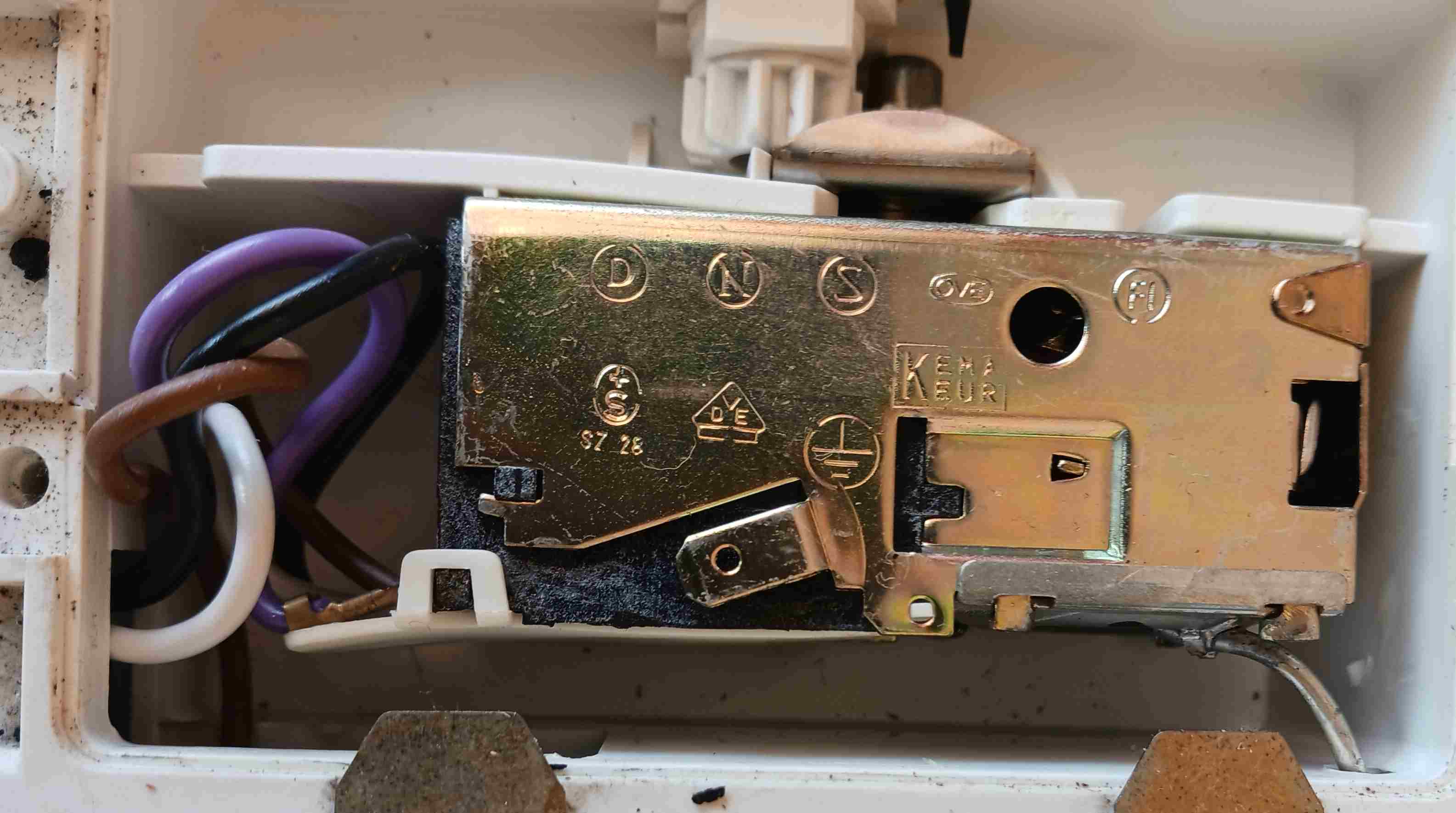

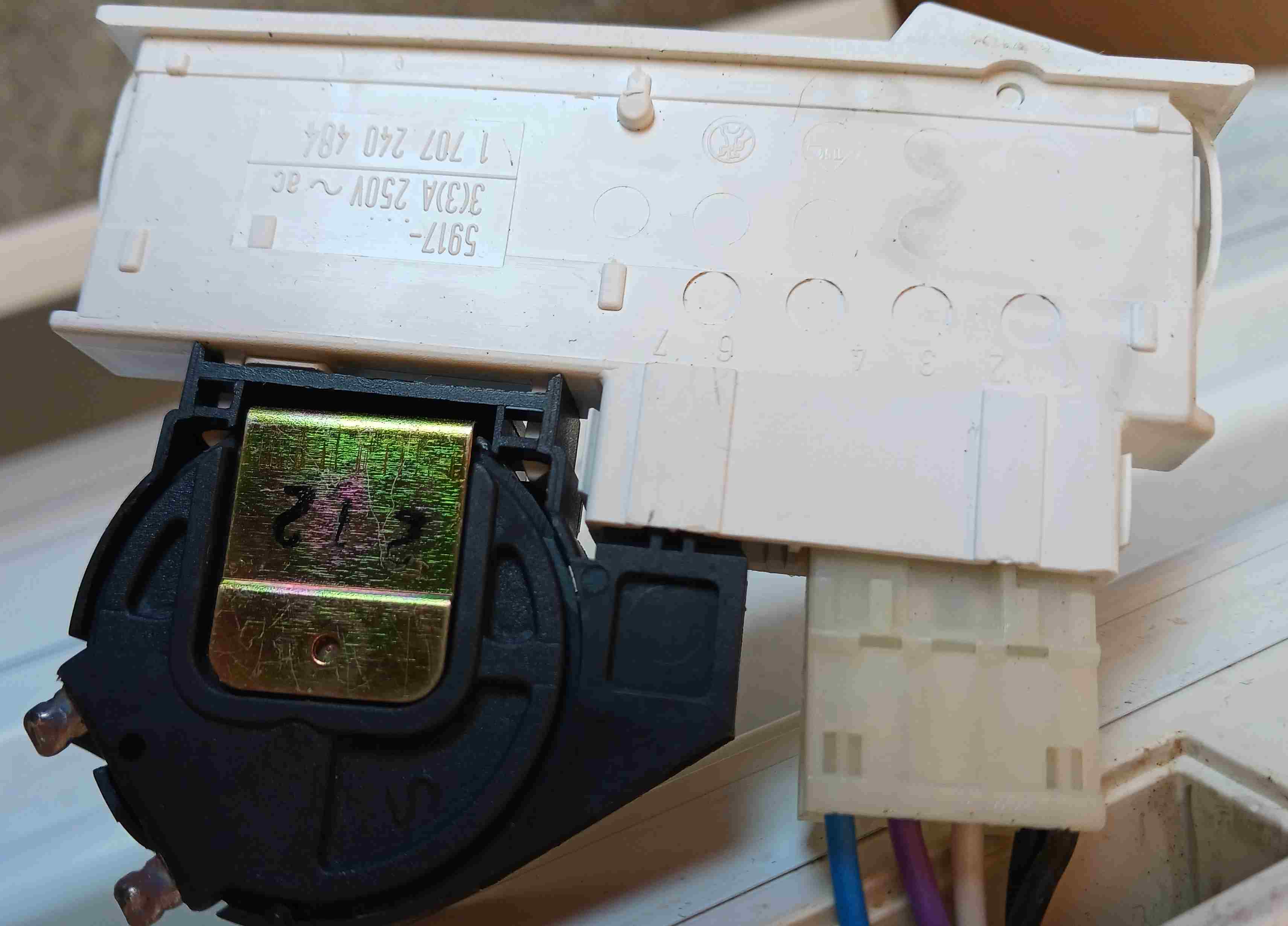

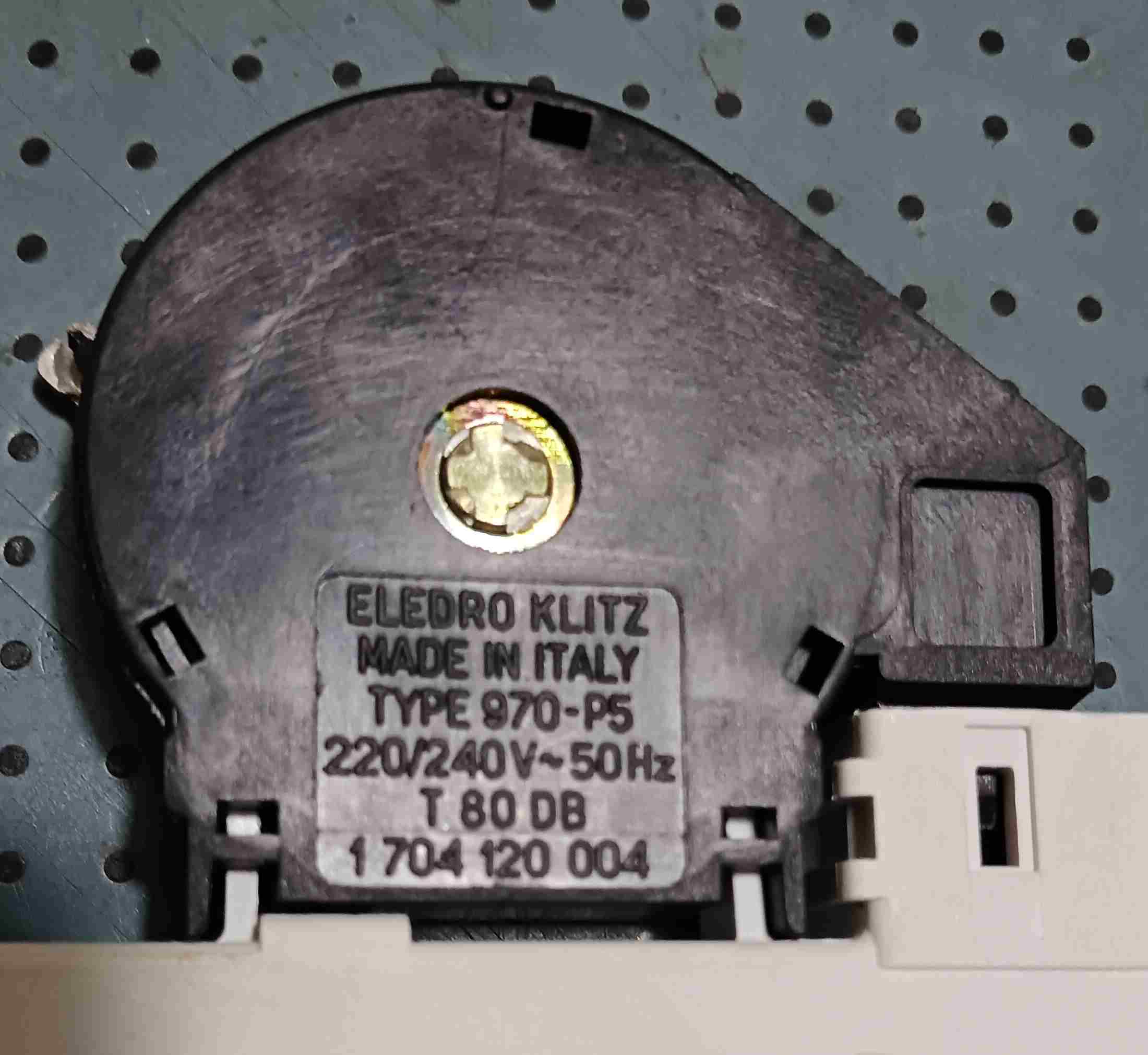

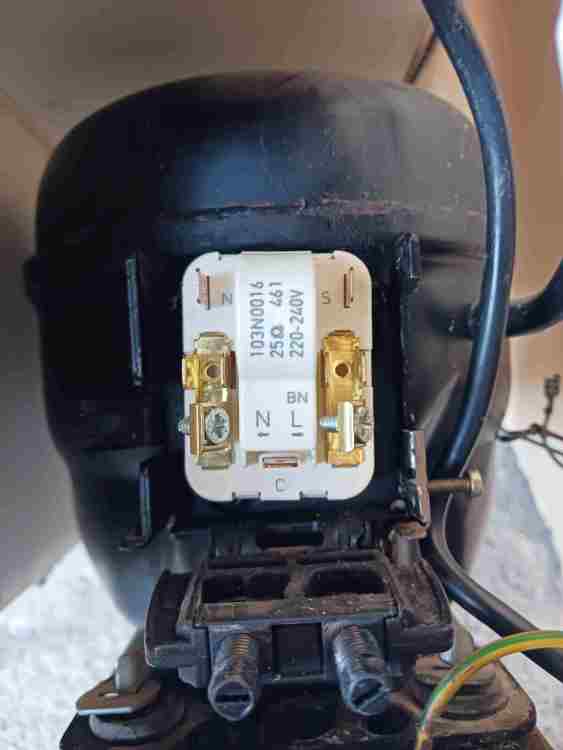

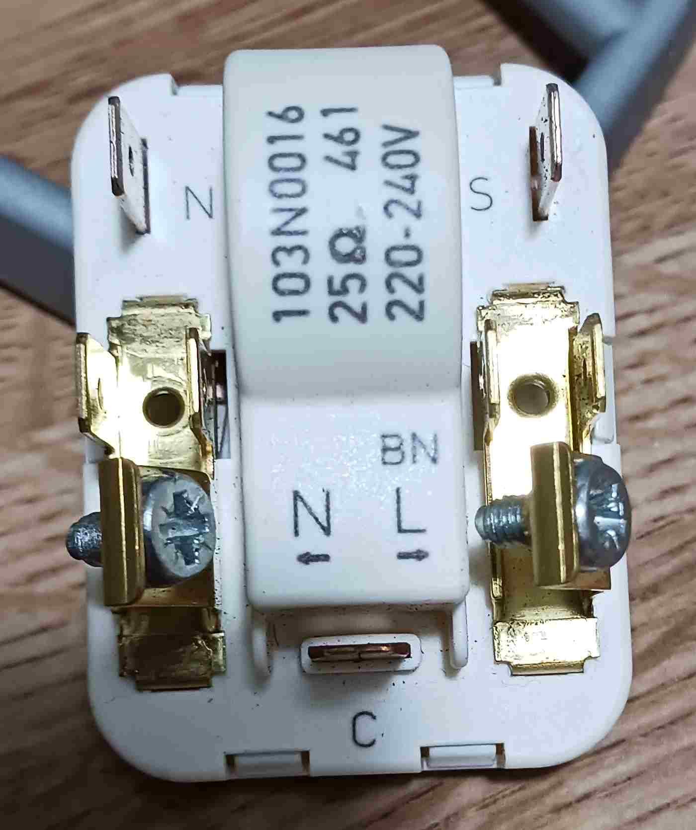

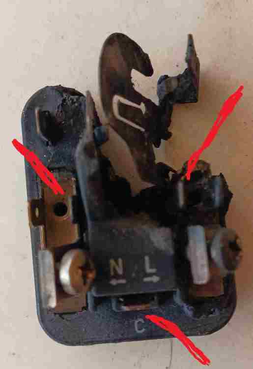

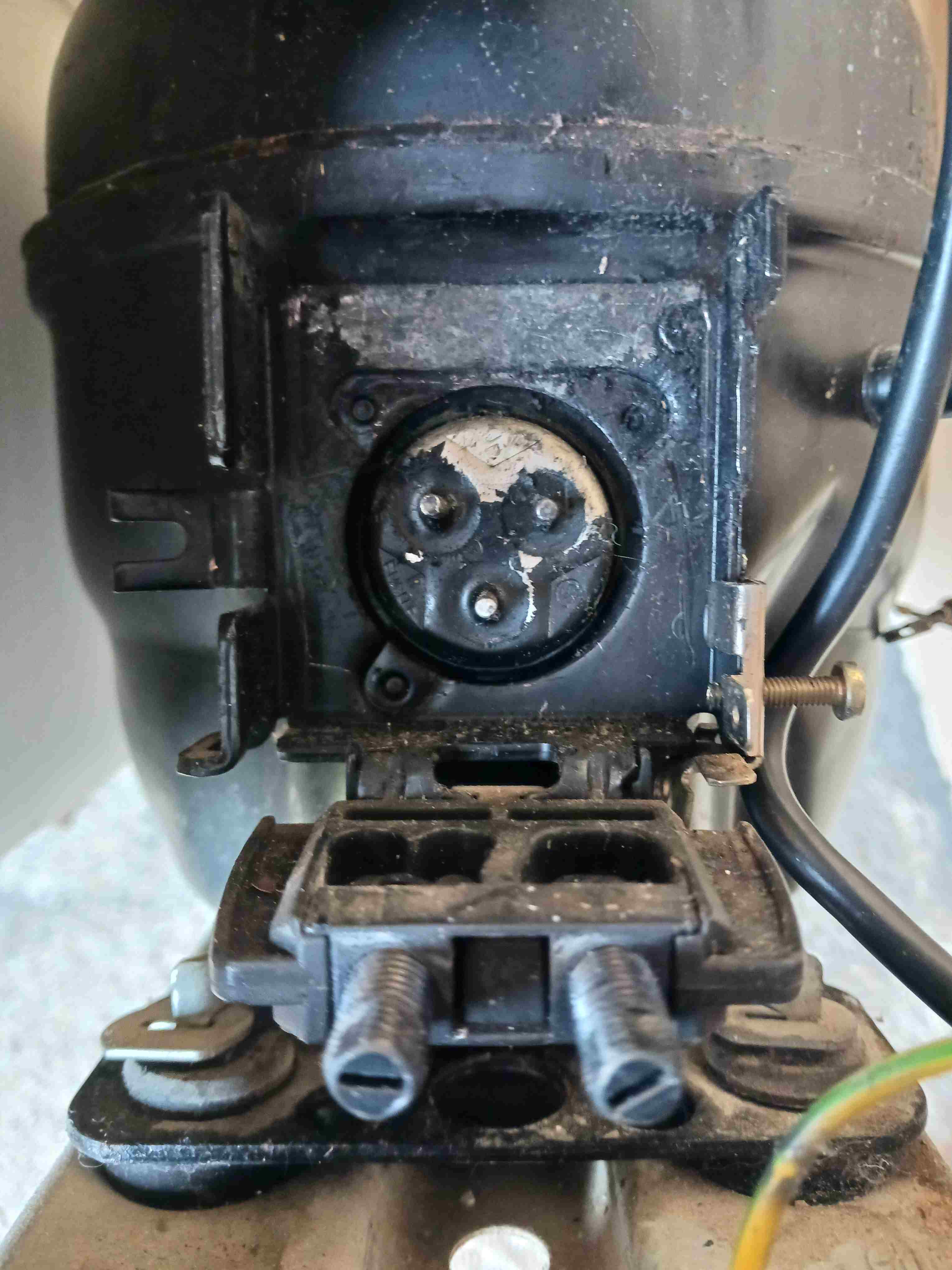

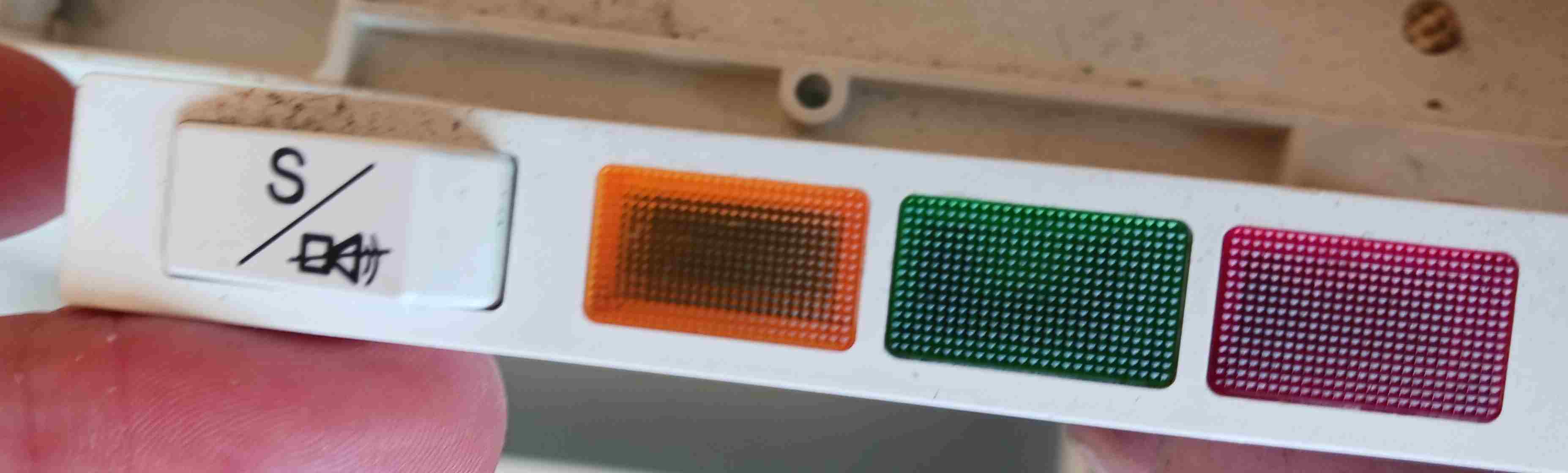

Collegamento PTC starter 103N0016
Salute a tutti amici del forum, un amico su congelatore da incasso a 4 cassetti, posizionato sotto il frigo, poiché non funzionava lo ha smontato e verificato che il PTC starter originale era completamente bruciato (mi ha detto che ha preso acqua dal sovrastante frigo) la ha staccato senza annotare come i fili provenienti dal termostato e una scheda a fianco del termostato erano connessi allo starter.
Visionato il tutto che descrivo come segue:
- compressore Danfoss TL4A 220/240V 50Hz  102U  R12
- fili da collegare cavo di alimentazione.
- 3 fili provenienti dal gruppo termostato/scheda, nero, blu e marrone.
    il blu arriva dal connettore della gruppo scheda.
    il nero arriva dal connettore della gruppo scheda e va anche al termostato.
    il marrone arriva da dietro il termostato.
PTC starter 103N0016.jpg
unità comando_segnalazione.jpg
vista fronte unità comando_segnalazione.jpg
Stefano Dalmo
Sul compressore è presente il salvamotore  non lo vedo  .
il cavo di alimentazione è collegato in disparte o deve essere collegato sul ptc?
Grazie Stefano, sul compressore non è presente nient'altro,  il cavo di alimentazione di fabbrica ha i terminali criptati per essere fissato al ptc su N e L
Grazie Stefano, sul compressore non è presente nient'altro,  il cavo di alimentazione di fabbrica ha i terminali criptati per essere fissato al ptc su N e L
I 3 fili da posionare sul ptc,  nero, blu e marrone, sono di fabbrica attestati con faston femmina.
Stefano Dalmo
È chiaro che i cavi vanno blu su N e marrone su L , ma il nero  deve passare prima per il Salvatore e poi il ritorno su C .
 Se il nero lo metti direttamente su c rischi di farlo bruciare  il motore , non avendo il termico .
non so se è chiaro .
Modificato: da Stefano Dalmo
Aggiungo altre foto che spero possano dare maggiori certezze su come collegare il tutto.
Su starter bruciato ho indicato in rosso dove andavano posizionati i fili attestati con i faston femmina, guardando con lente di ingrandimento si notano i segni.
Quello che ho indicato come ronzatore (non sono certo) presente sulla blocco di segnalazione, pare essere un avvolgimento e fatto con filo sottile poiché misuro una resistenza di circa 25Kohm. Si legge altresì 220/240V 50Hz.
Considerando che il blocco di segnalazione contenga all'interno delle lucette al neon nonché quello che sembra essere un ronzatore funziona a 220V, è plausibile che il blu ed il nero siano di alimentazione e pertanto vadano collegati a N il blu e ad L il nero. Rimane da sistemare il marrone che a questo punto deve andare per forza connesso a C. Il marrone proveniente da dietro il termostato è isolato quando lo stesso è posizionato a zero, come ruoto a 1 chiude sul nero, quindi porterebbe la fase su C.
Se non ci sono controindicazioni farei un tentativo in questa direzione.
Attendo suggerimenti.
Starter bruciato.jpg
Stefano, ancora una domanda, il gruppo di segnalazione ottico/sonoro, a termostato a zero deve risultare attivo o disattivo. Se deve risultare inattivo allora è evidente che devo collegare il marrone sulla fase e il nero su C.
Stefano Dalmo
Deve risultare inattivo ,
ma non hai risposto alla mia  messa in guardia
  Il 04/07/2023 alle 13:58 , Stefano Dalmo ha scritto:
È chiaro che i cavi vanno blu su N e marrone su L , ma il nero  deve passare prima per il Salvatore e poi il ritorno su C .
 Se il nero lo metti direttamente su c rischi di farlo bruciare  il motore , non avendo il termico .
non so se è chiaro .
Expand
posta una foto dell’alloggio del relè
Ciao Stefano, ecco la foto, a me lo hanno presentato in questo stato e non nessun altro dispositivo.
questa mattina ho collegato e dato alimentazione, il motore si è avviato e ha cominciato a raffreddare.
- alimentazione su N e L
- gruppo ottico/sonoro blu su N e nero su L
- marrone, ritorno termostato su C
