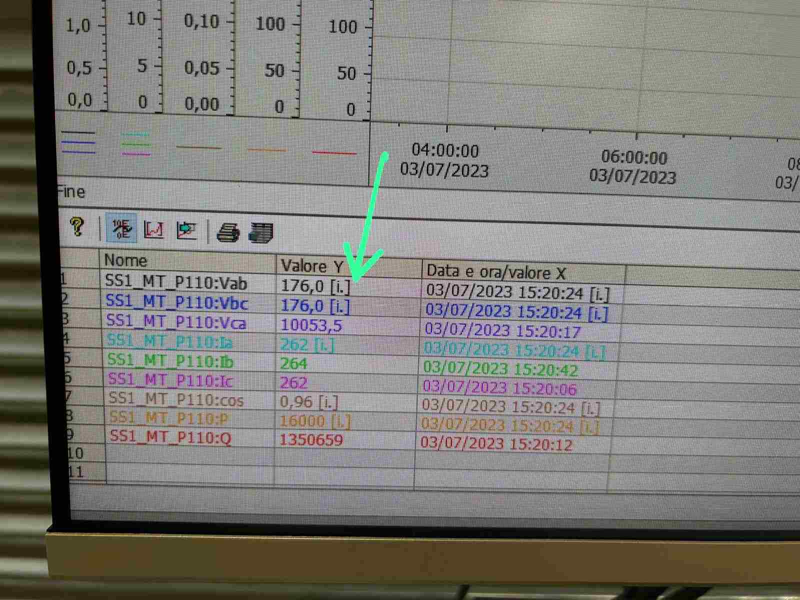

Micra_a Inserito: 4 luglio 2023 Segnala Share Inserito: 4 luglio 2023 Buongiorno a tutti, perdonate l'ignoranza ma qualcuno saprebbe indicarmi il significato di quella [i.] che appare accanto al valore di processo? il valore letto, es. 176,0, non è reale, però, come riporto in foto, viene raffigurato nella tabella durante il runtime, invece se effettuo l'export dei trend quel valore non è presente nel file .csv Grazie Link al commento Condividi su altri siti More sharing options...
anydream Inserita: 5 luglio 2023 Segnala Share Inserita: 5 luglio 2023 Vuol dire interpolato. Quindi è un valore calcolato usando i dati reali (es. il sistema ha memorizzato il dato relativo alle 15:24:20 e quello relativo alle 15:24:30 e si calcola quello delle 15:24:25, come valore intermedio). Link al commento Condividi su altri siti More sharing options...
Micra_a Inserita: 10 luglio 2023 Autore Segnala Share Inserita: 10 luglio 2023 Grazie per la risposta anyldream, però non mi torna il valore che riporta, poiché la variabile viene archiviata con un ciclo di 1s, e la misura oscilla tra 9800 e 10100, poi come dicevo se esporto il trend mi trovo i valori corretti. trattandosi della lettura della tensione su un quadro di media tensione, leggere quel valore mi stava facendo preoccupare 😅 Link al commento Condividi su altri siti More sharing options...
