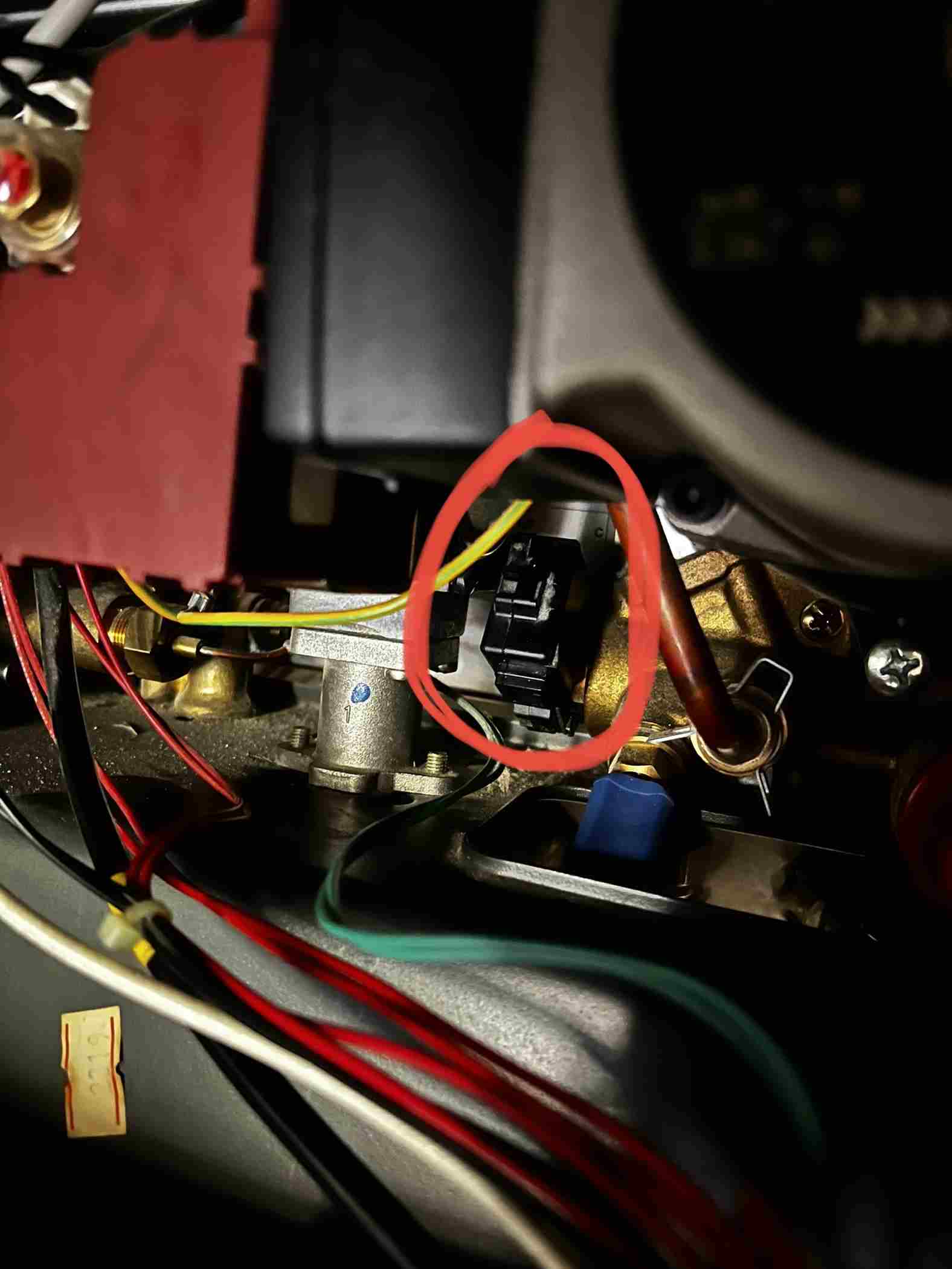

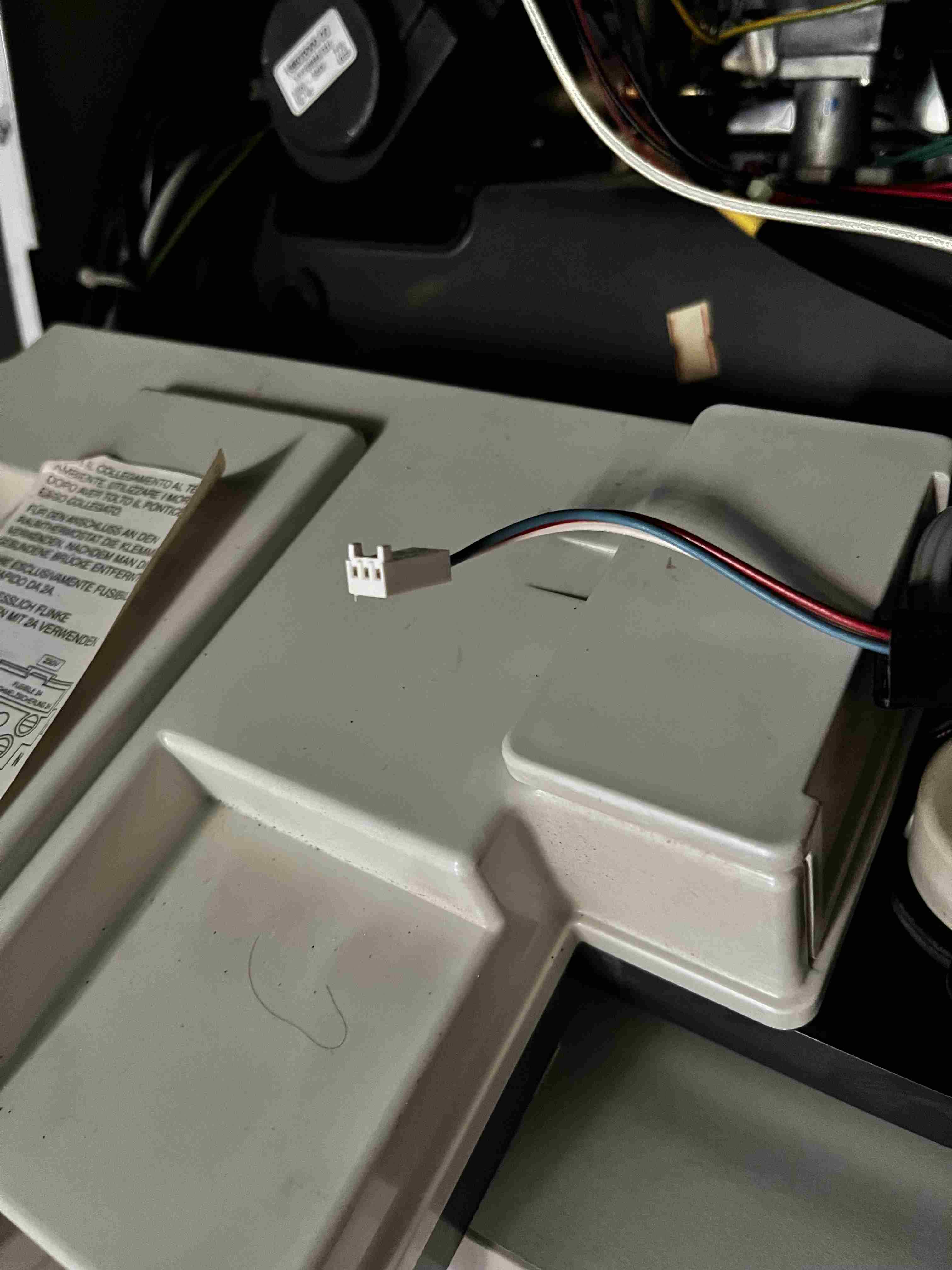

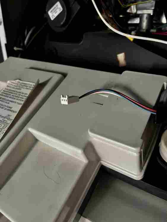

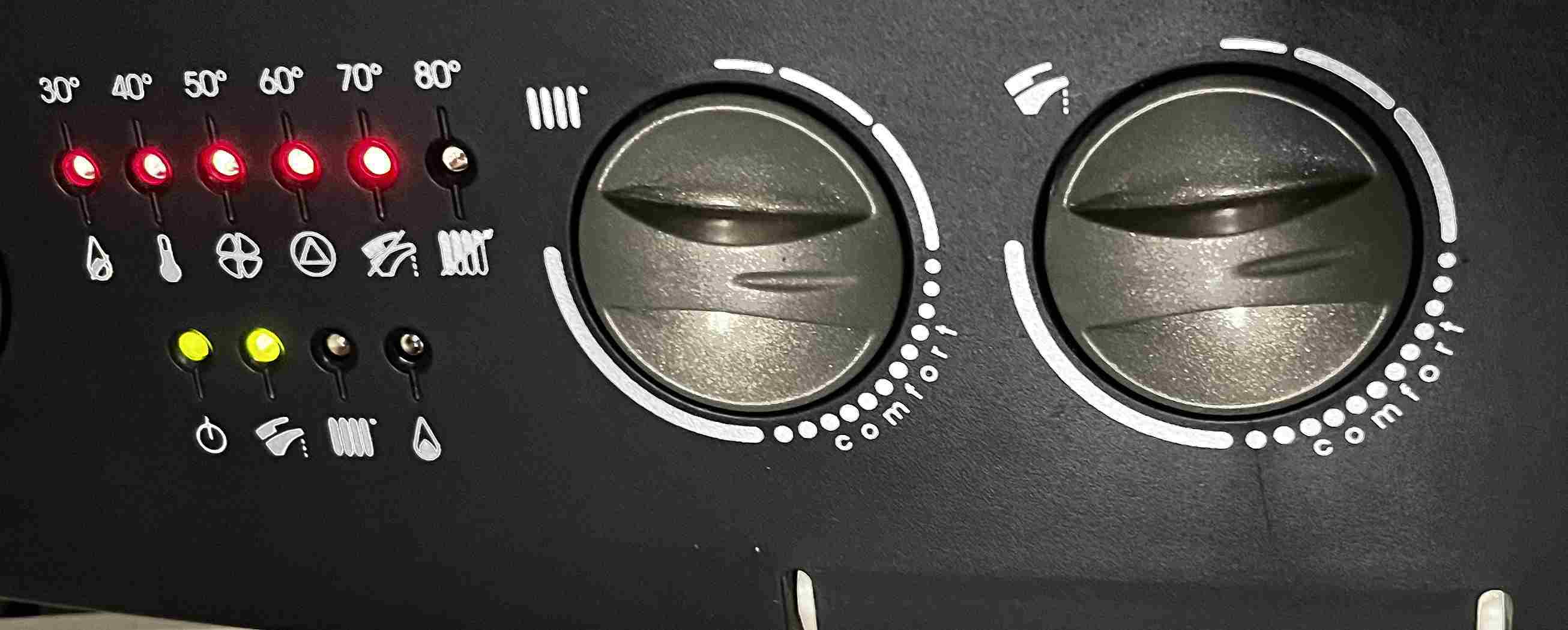

Baxi Luna blue 240Fi Sensore sanitari
Buongiorno, la mia caldaia Baxi Luna blue 240Fi mi crea un problema. Rimane accesa e continua a lavorare con la spia del sanitario accesa anche se i sanitari non sono in uso. La volta scorsa ho chiamato l’idraulico, mi ha fatto aprire l’acqua del lavabo ,  ha staccato e riattaccato il sensore e si è risolto tutto. Sto provando io ma nulla, qualcuno potrebbe aiutarmi? magari sbaglio io e qualcuno conosce la procedura da eseguire.
Stefano Dalmo
Stacca il cavo dal flussostato se si spegne lo devi sostituire
1 ora fa, Stefano Dalmo ha scritto:
Stacca il cavo dal flussostato se si spegne lo devi sostituire
Ho staccato e riattaccato questo cavo dal meccanismo cerchiato in rosso che vedi in foto. Senza successo ovviamente
Modificato: da Luca Longo2
Stefano Dalmo
Non so se hai seguito quello che ho scritto , provare se staccandolo si spegne .
non di staccare e riattaccare .
non so se è chiaro
28 minuti fa, Luca Longo2 ha scritto:
2 ore fa, Stefano Dalmo ha scritto:
Ho staccato e riattaccato
11 minuti fa, Stefano Dalmo ha scritto:
Non so se hai seguito quello che ho scritto , provare se staccandolo si spegne .
non di staccare e riattaccare .
non so se è chiaro
Si, staccando si spegne la spia dei sanitari. Mentre la caldai rimane accesa senza fare alcun rumore e con le due spie su 30 e 40 che rimangono accese
Modificato: da Luca Longo2
21 ore fa, Luca Longo2 ha scritto:
Si, staccando si spegne la spia dei sanitari. Mentre la caldai rimane accesa senza fare alcun rumore e con le due spie su 30 e 40 che rimangono accese
Allego ulteriori foto
Modificato: da Luca Longo2
