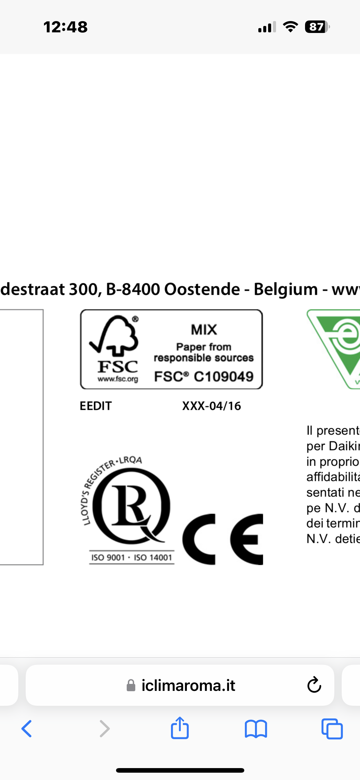

Paola 19 Inserito: 4 luglio 2023 Segnala Inserito: 4 luglio 2023 Ciao a tutti, Ho installato nuovo impianto di condizionamento: DaIkin 4mxm68n2v1b9+CTXM15R5v1b+ctxm15r5v1b+ ftxm20r5v1b+ftxm20r5v1b. Dove posso trovare dati da inserire su portale Enea bonus 50%. Non riesco a trovarli. Grazie
Chiarella88 Inserita: 5 luglio 2023 Segnala Inserita: 5 luglio 2023 Schede tecniche della macchina. ricorda che qualsiasi dato è sempre fa riferirsi alla macchina esterna
Chiarella88 Inserita: 5 luglio 2023 Segnala Inserita: 5 luglio 2023 https://www.iclimaroma.it/files/climart_2008_Files/DocFiles/000/006/649/4MXM-M_EEDIT16_Data-books_Italian.pdf qui dovresti trovare quel che ti serve
Xxxxbazookaxxxx Inserita: 9 luglio 2023 Segnala Inserita: 9 luglio 2023 https://www.daikin.it/content/dam/DACI-Internet/Download/Climatizzazione/20230203 Tabelle combinazione.pdf On 7/5/2023 at 11:52 AM, Chiarella88 said: qui dovresti trovare quel che ti serve Quello è del 2016 Chiarella,meglio il più recente.
