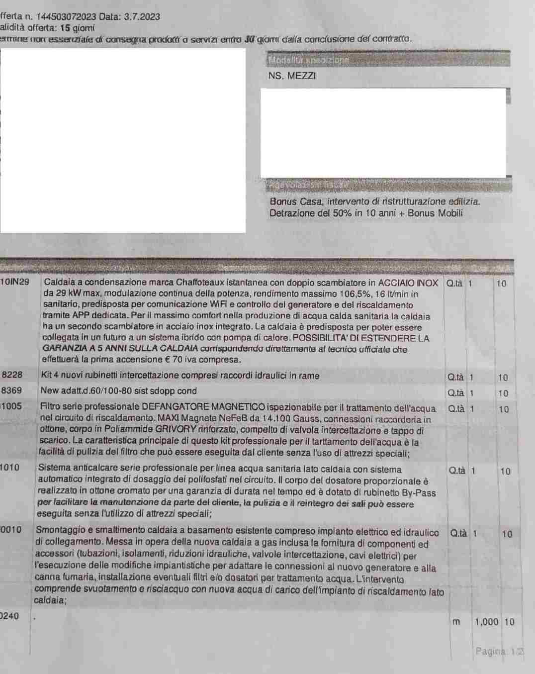

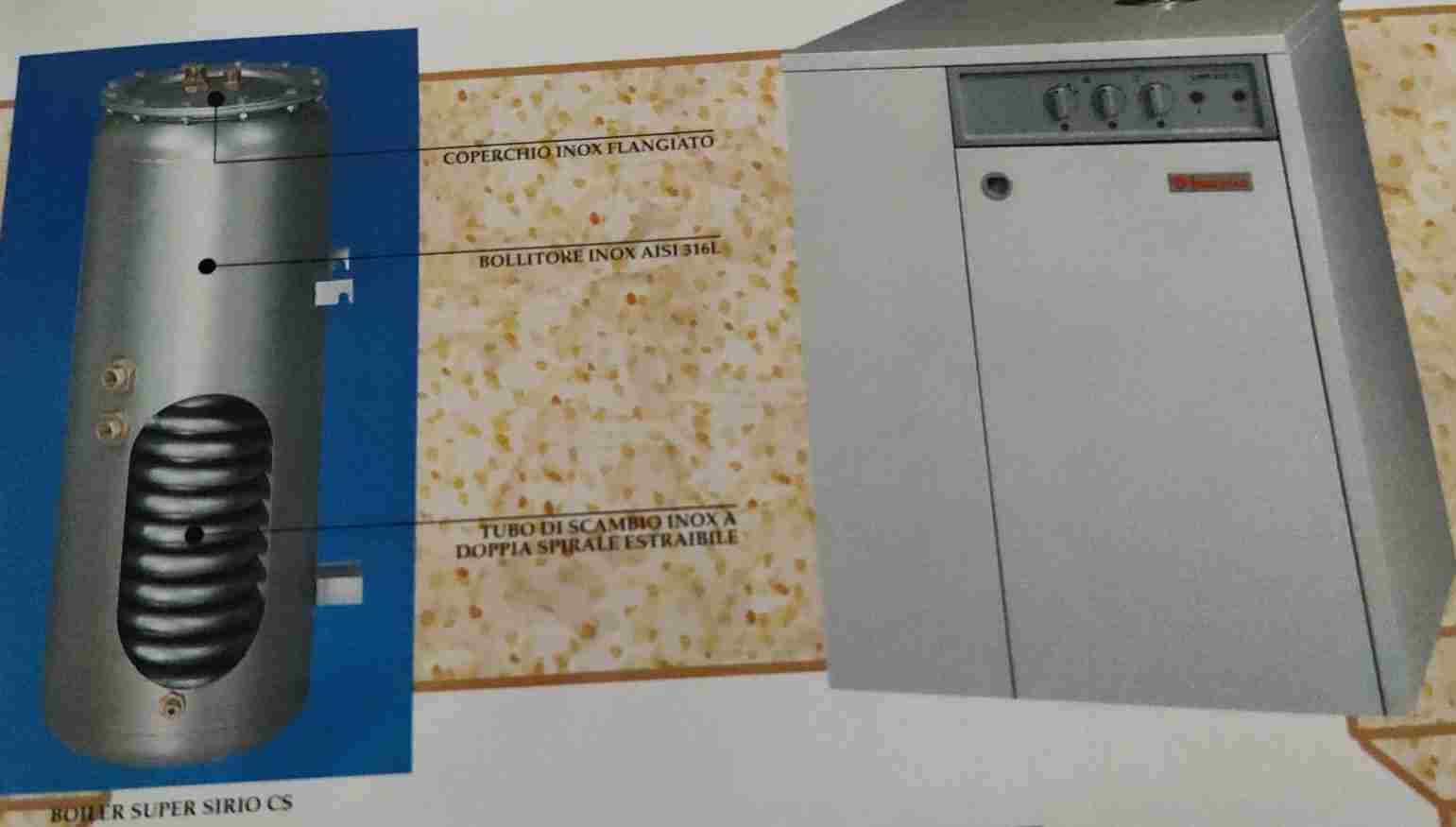

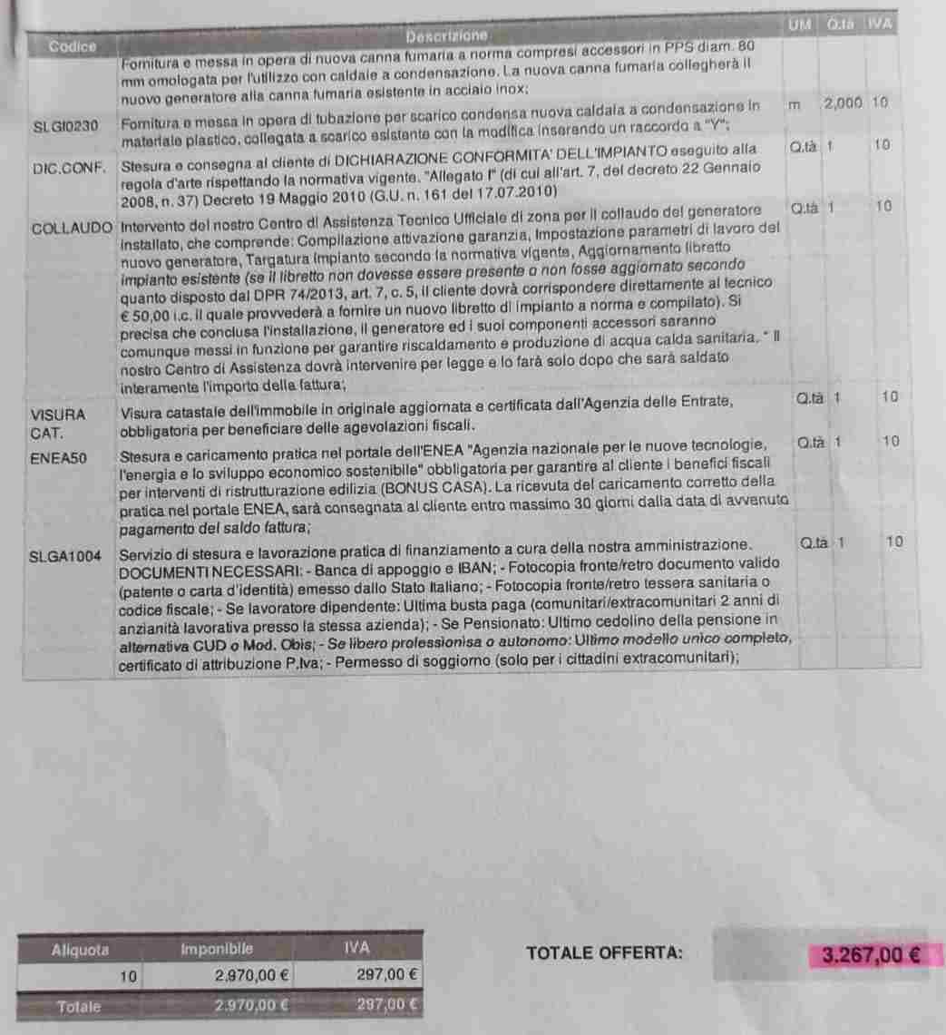

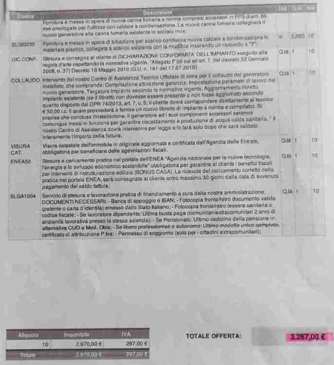

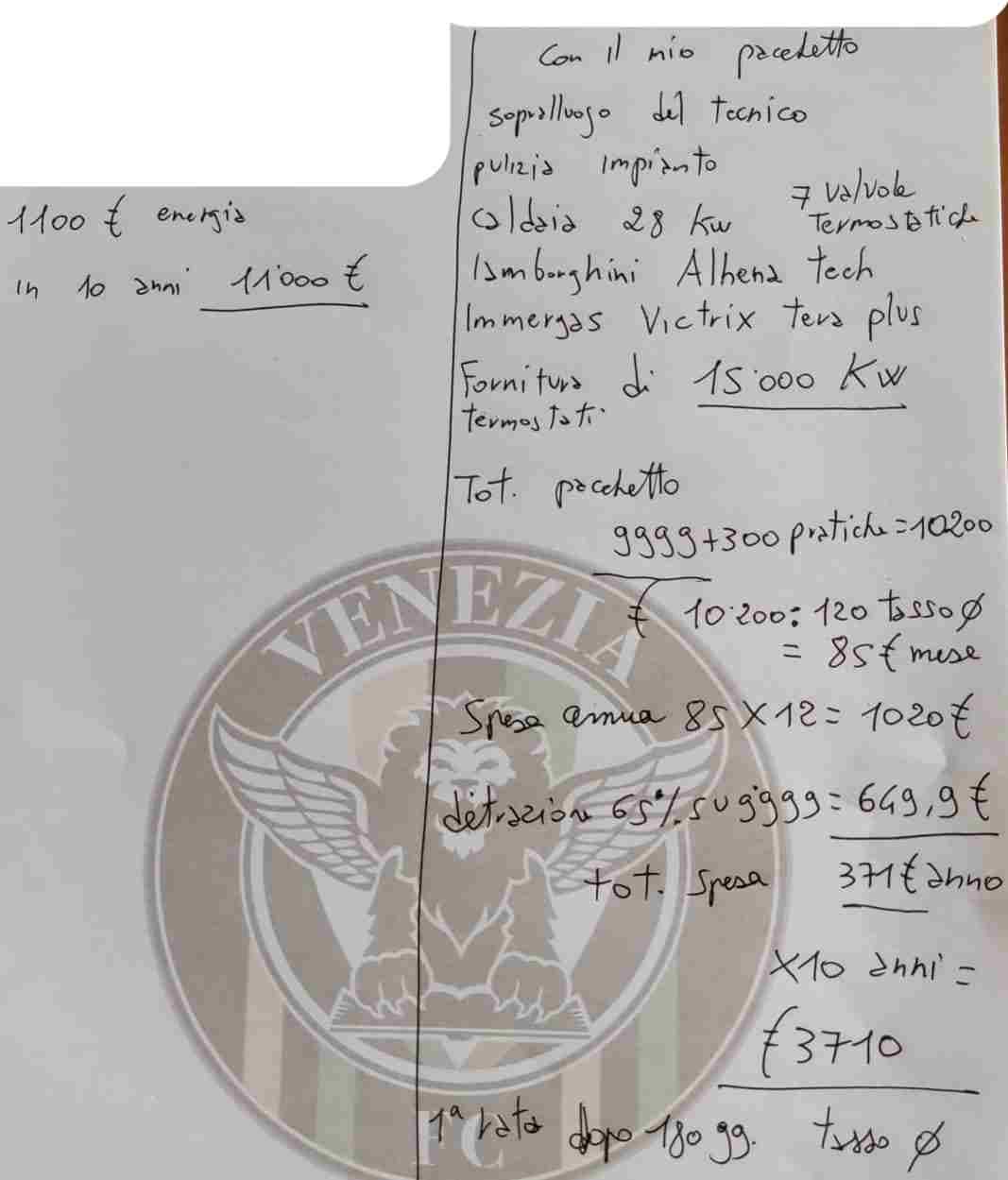

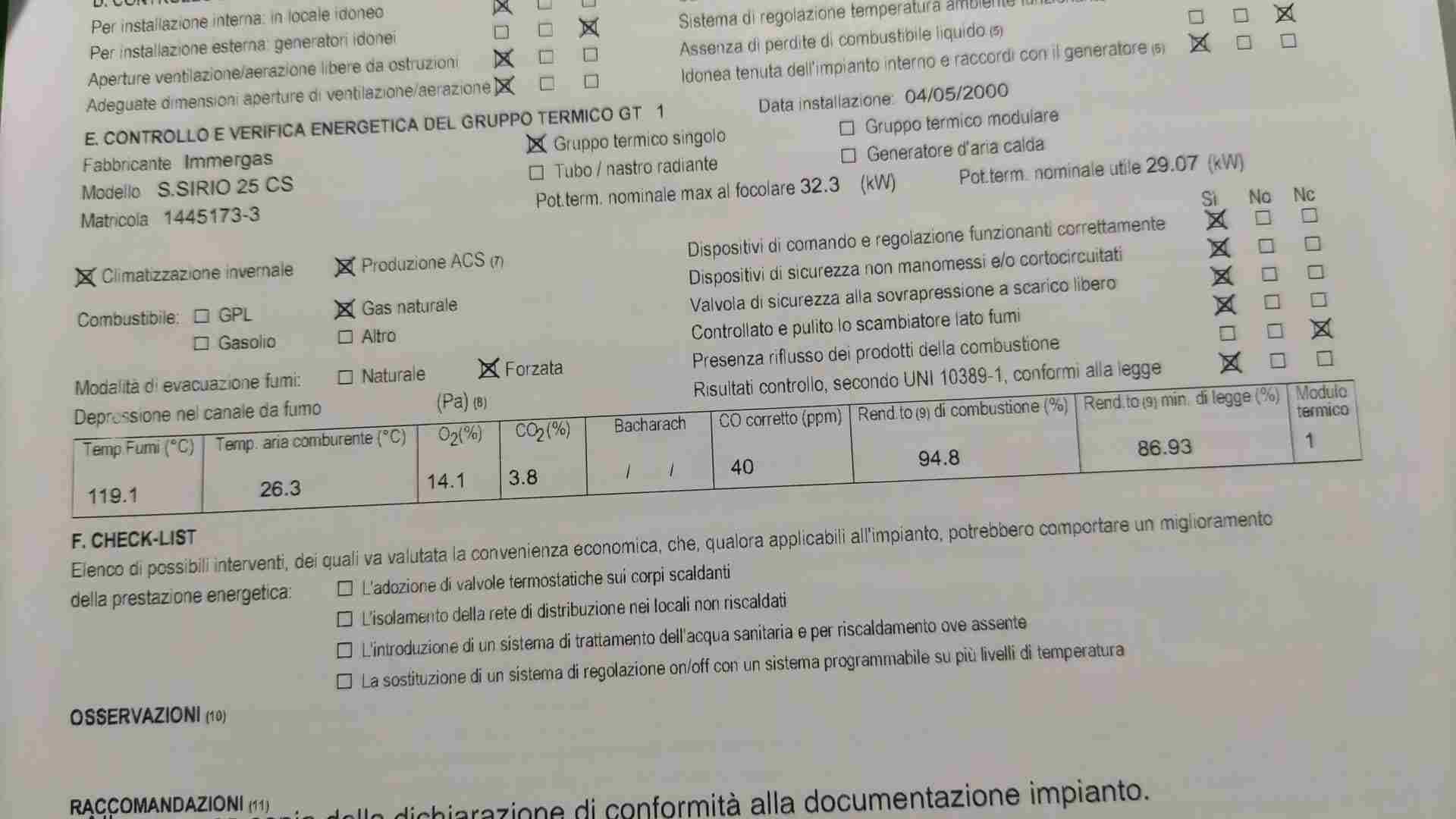

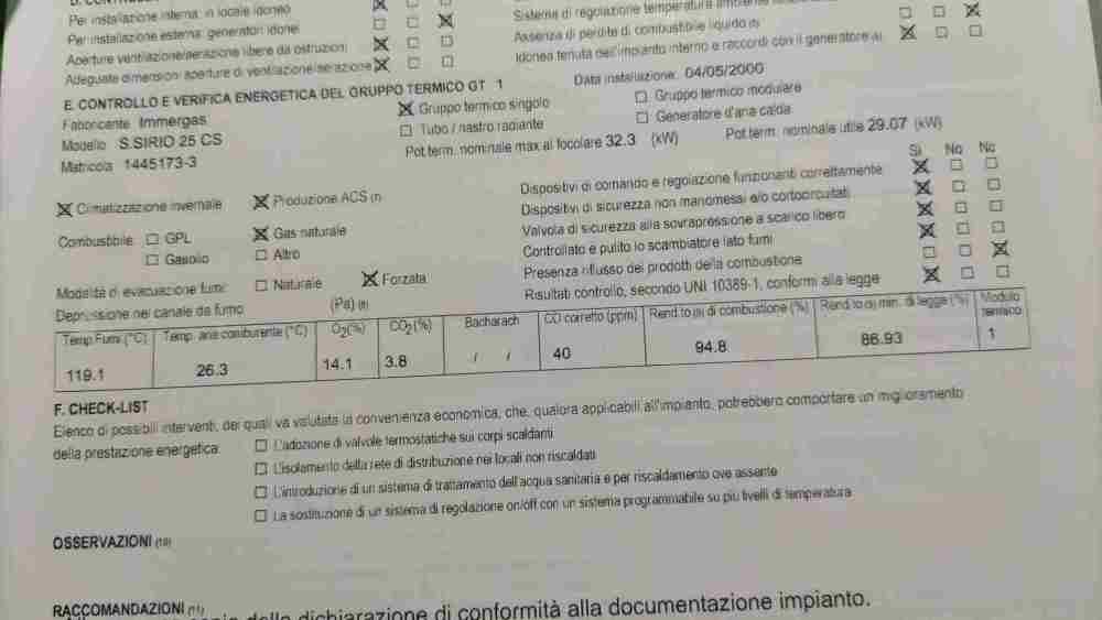

Teo Esse Inserito: 6 luglio 2023 Segnala Inserito: 6 luglio 2023 (modificato) Ciao a tutti, casa su 3 piani in provincia di TV anni 80, serramenti in legno con vetrocamera, termosifoni in area notte ferro e 3 termoconvettori in area cucina/soggiorno. Vi sono anche due splitter con pompa di calore Sia in anticamera che in soggiorno installati ancora decenni fa e penso con ancora il R410A. Quando uscì il 110% i miei per pigrizia/burocrazia non vollero saperne niente, ora dopo manutenzione annuale caldaia (una IMMERGAS Super Sirio 25 Cs anno 2000, 29 kW potenza termica massima) il tecnico dice loro che ci sarebbe da fare "Lavaggio serbatoio con rimozione calcare e sostituzione serpentina” per circa 315 € e a mio padre è saltato in mente di sostituirla… Ora si è fatto fare alcuni preventivi che allego per Vostre considerazioni, sicuramente sarete più preparati e sarete in grado di darmi qualche spunto/suggerimento. Dicono che risparmierà il 35% sul gas con la nuova a condensazione…a me sembra cifra da marketing... Preventivo 1 Preventivo 2 Sostituzione consigliata dal manutentore Modificato: 6 luglio 2023 da Teo Esse
reka Inserita: 6 luglio 2023 Segnala Inserita: 6 luglio 2023 ma il primo foglietto che è? 9999 euro di cosa?
Teo Esse Inserita: 6 luglio 2023 Autore Segnala Inserita: 6 luglio 2023 il primo foglio è il primo preventivo, il secondo e il terzo foglio sono del secondo. I 9999€ non li ho capiti neanche io, credo intenda la detrazione del 65% sulla fattura senza finanziamento?
reka Inserita: 6 luglio 2023 Segnala Inserita: 6 luglio 2023 ah forse ho capito, il primo comprende anche la fornitura di energia elettrica forse, 15000kWh , preventivo fatto un po' alla buona diciamo..
Teo Esse Inserita: 6 luglio 2023 Autore Segnala Inserita: 6 luglio 2023 33 minuti fa, reka ha scritto: ah forse ho capito, il primo comprende anche la fornitura di energia elettrica forse, 15000kWh , preventivo fatto un po' alla buona diciamo.. Infatti appena ho visto il preventivo che gli aveva lasciato ci avevo capito poco. Ne ha chiamati altri due vediamo cosa propongono... Io sarei per cambiare la serpentina e stop
reka Inserita: 6 luglio 2023 Segnala Inserita: 6 luglio 2023 ma come ha fatto a capire che c'era un problema di calcare durante la manutenzione annuale? o hanno chiamato il tecnico perchè la caldaia ha problemi?
Teo Esse Inserita: 6 luglio 2023 Autore Segnala Inserita: 6 luglio 2023 2 ore fa, reka ha scritto: ma come ha fatto a capire che c'era un problema di calcare durante la manutenzione annuale? o hanno chiamato il tecnico perchè la caldaia ha problemi? no la caldaia grossomodo funziona bene ma quando il tecnico è venuto a fare la manutenzione gli ha riferito di uno strato spesso di calcare sulla serpentina e loro di norma la sostituiscono... io purtroppo non ero presente ma mi è stato riferito questo.
drn5 Inserita: 6 luglio 2023 Segnala Inserita: 6 luglio 2023 Era un tecnico con gli occhiali a raggi X che pubblicizzavano 50 anni fa sui giornalini...
luigi69 Inserita: 6 luglio 2023 Segnala Inserita: 6 luglio 2023 6 ore fa, Teo Esse ha scritto: Dicono che risparmierà il 35% sul gas con la nuova Dicevano che anche il Titanic era inaffondabile ....
Teo Esse Inserita: 7 luglio 2023 Autore Segnala Inserita: 7 luglio 2023 2 ore fa, drn5 ha scritto: Era un tecnico con gli occhiali a raggi X che pubblicizzavano 50 anni fa sui giornalini... Quindi è plausibile che la serpentina neanche l'abbia vista o non sia presa così male.. Poi mi è venuto una domanda pensandoci...ma quando si fa la manutenzione annuale non si va proprio a pulire tutte le parti che possono aver depositato il calcare?
reka Inserita: 7 luglio 2023 Segnala Inserita: 7 luglio 2023 no, mica ti smontano la parte idraulica, l'obbligo è sulla parte del bruciatore per questioni di sicurezza e altri controlli ma la decalcificazione è manutenzione straordinaria. ha fatto la prova fumi? nel caso potresti verificare il rendimento riscontrato..
drn5 Inserita: 7 luglio 2023 Segnala Inserita: 7 luglio 2023 Quelli onesti aprono la camera di combustione e puliscono il bruciatore e magari danno una soffiata alla ventola. Quelli disonesti fingono manovre inesistenti e dicono cose gravi per portarsi a casa manutenzioni magari mal fatte o inutili.
Teo Esse Inserita: 7 luglio 2023 Autore Segnala Inserita: 7 luglio 2023 (modificato) 20 ore fa, drn5 ha scritto: Era un tecnico con gli occhiali a raggi X che pubblicizzavano 50 anni fa sui giornalini... Quindi è plausibile che la serpentina neanche l'abbia vista o non sia presa così male.. Poi mi è venuto una domanda pensandoci...ma quando si fa la manutenzione annuale non si va proprio a pulire tutte le parti che possono aver depositato il calcare? Ecco il rendimento 2023 è 94.8 % Modificato: 7 luglio 2023 da Teo Esse
Teo Esse Inserita: 7 luglio 2023 Autore Segnala Inserita: 7 luglio 2023 10 ore fa, reka ha scritto: no, mica ti smontano la parte idraulica, l'obbligo è sulla parte del bruciatore per questioni di sicurezza e altri controlli ma la decalcificazione è manutenzione straordinaria. ha fatto la prova fumi? nel caso potresti verificare il rendimento riscontrato.. Come vedi da allegato siamo a 94.8 %...
