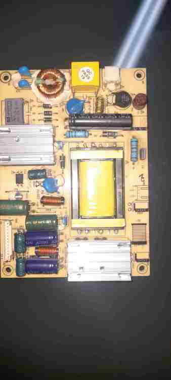

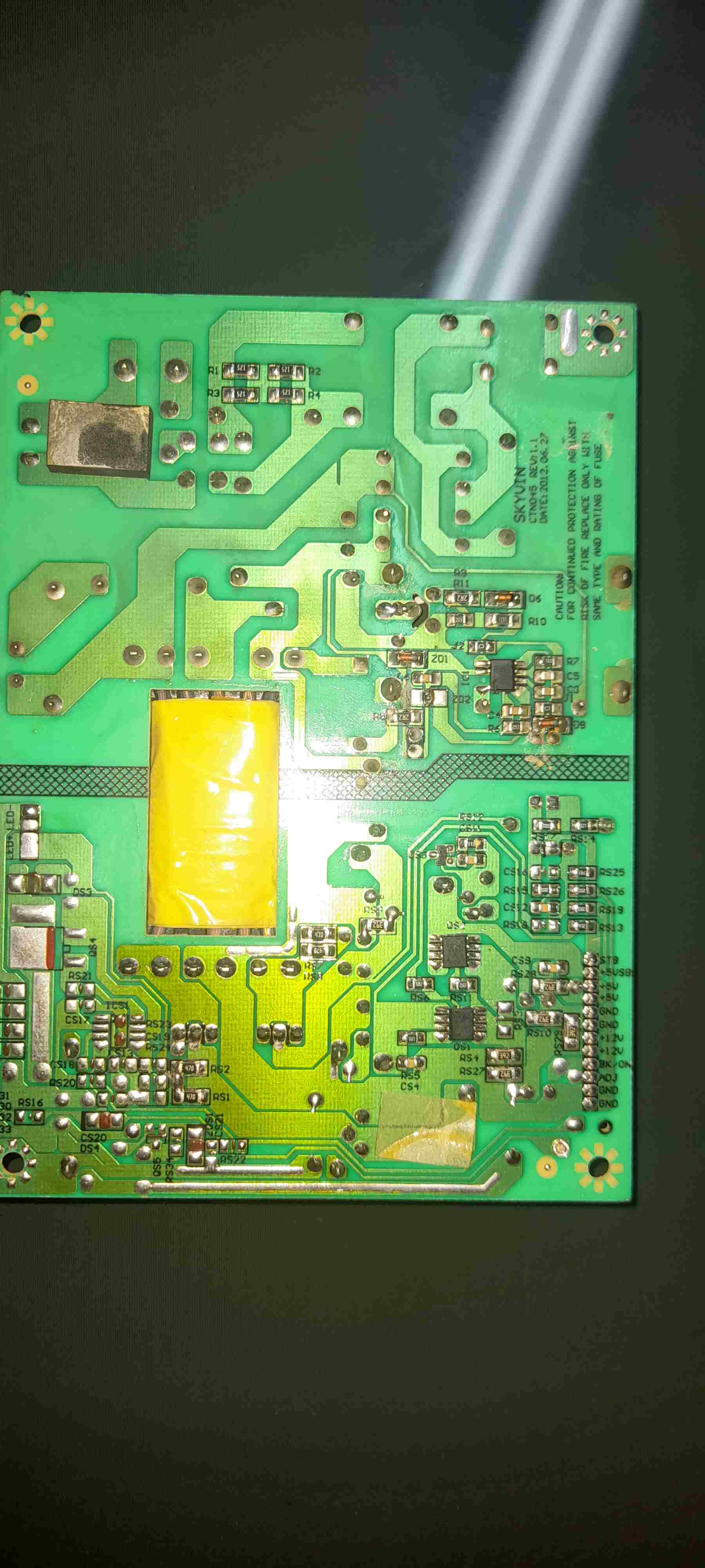

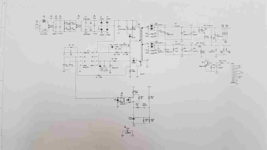

1antonio Inserito: 7 luglio 2023 Segnala Share Inserito: 7 luglio 2023 (modificato) Buongiorno sono alle prese con un vecchio alimentatore Mivar 22led l'integrato siglato ic1 è esploso e non è possibile leggere la sigla, qualcuno mi può aiutare ad identificarlo? Grazie a tutti Modificato: 1 agosto 2023 da Riccardo Ottaviucci corretto titolo Link al commento Condividi su altri siti More sharing options...
Riccardo Ottaviucci Inserita: 8 luglio 2023 Segnala Share Inserita: 8 luglio 2023 (modificato) modello esatto? o codice scheda? Modificato: 8 luglio 2023 da Riccardo Ottaviucci Link al commento Condividi su altri siti More sharing options...
1antonio Inserita: 31 luglio 2023 Autore Segnala Share Inserita: 31 luglio 2023 ciao Riccardo, per prima cosa chiedo scusa per il ritardo nel rispondere, ma sono stato fuori regione per lavoro sono tornato solo sabato. allora il modello esatto del televisore è: Mivar 22 LED sulla scheda di alimentazione leggo questa sigla:skyvin cnt045 - rev:1.1 sarei interessato anche a comprare una scheda intera di alimentazione, ma non so dove poterla trovare, magari anche usata purchè funzionante. un abbraccio. Link al commento Condividi su altri siti More sharing options...
Riccardo Ottaviucci Inserita: 1 agosto 2023 Segnala Share Inserita: 1 agosto 2023 in rete ho trovato questa ma è per il 19",non sò se regge anche il 22 Link al commento Condividi su altri siti More sharing options...
1antonio Inserita: 4 agosto 2023 Autore Segnala Share Inserita: 4 agosto 2023 No Riccardo è diverso molto diverso se riesco posto foto Link al commento Condividi su altri siti More sharing options...
Riccardo Ottaviucci Inserita: 5 agosto 2023 Segnala Share Inserita: 5 agosto 2023 sì,questi non erano di produzione Mivar,ma importati Link al commento Condividi su altri siti More sharing options...
mistertv Inserita: 30 agosto 2023 Segnala Share Inserita: 30 agosto 2023 NCP1271A Controlla anche D8 per corto circuito e che comunque puoi omettere di rimontare ed il tv funzionerà ugualmente, dovrebbe proteggere l'integrato ma come vedi non lo fa. Link al commento Condividi su altri siti More sharing options...
