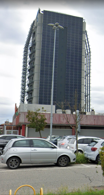

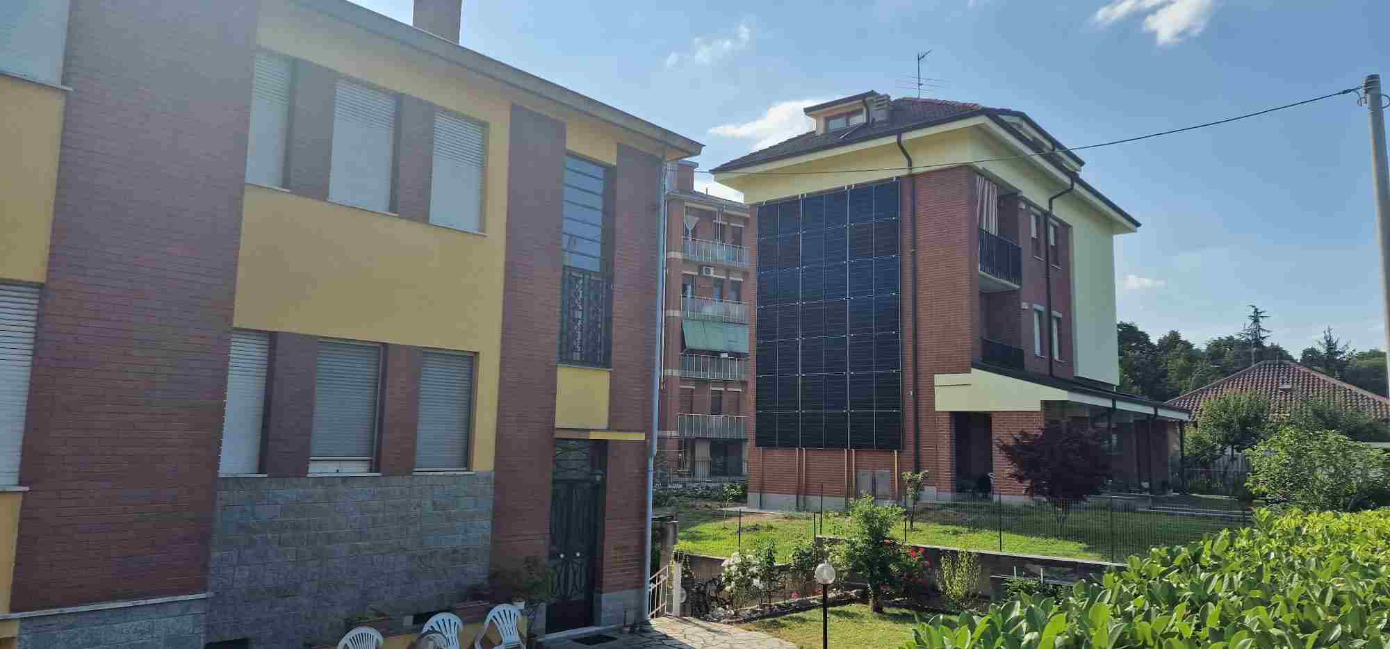

Pareri su questo impianto
mgaproduction
Non so nulla di più di quello che potete vedere in foto se non che l'orientamento è più o meno buono a sud.
Ma secondo voi ha senso un impianto così ? Già produrrà poco per via della sua posizione, poi la casa prima gli butta ombra sopra...
FV STRANO.jpeg
esistono i fattori correttivi per tenere conto degli angoli.
spero che ne sia valsa la pena e non che sia stato messo che tanto è pagato dagli incentivi
Prima volta che vedo un tale posizionamento. Indicativamente sono quasi 17 kwp.  Senza dubbio non hanno il problema della grandine 😁
mgaproduction
I pannelli non sono solo 21 ? 3 per riga ?
14 ore fa, ilsolitario ha scritto:
Senza dubbio non hanno il problema della grandine
OT
sinceramente, anni fa, ho visto vetri delle finestre rotti da grandine
ma era scesa delle dimensioni di una pesca!
21 ore fa, ilsolitario ha scritto:
Prima volta che vedo un tale posizionamento. Indicativamente sono quasi 17 kwp.  Senza dubbio non hanno il problema della grandine 😁
se li ha messi la Zucchetti ( sede generale  )  in questo vuol dire che qualcosa di buono fanno
Fotovoltaico produce poco - Diagnosi, rimedi e ottimizzazione - Energy  Hunters
i progettisti seri sanno da prima il rendimento previsto..
ad oggi per gli impianti domestici non lo fa più nessuno ma per quelli grossini spero si faccia ancora..
17 anni fa per i miei miseri 2.96kWp fecero la stima mese per mese e devo dire che era azzeccata
del_user_311161
Quote
ma per quelli grossini spero si faccia ancora
certo che si fa
Quote
per gli impianti domestici non lo fa più nessuno
dipende .
Quote
se li ha messi la Zucchetti
Perché credi che ha problemi di pagare la bolletta della luce dello stabile ? Li ha messi come "insegna" . "Noi facciamo questo"
Prova a girare a software l'inclinazione dei moduli ,poi vedi il cambiamento .
Quindi non consigliabili almeno che, la differenza di produzione tra pozione verticale e inclinazione ottimale sia pari , in proporzione , alla differenza del prezzo del impianto tra le due condizioni di installazione .
