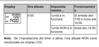

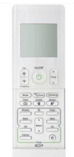

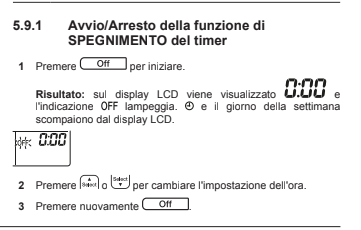

Veslat Inserito: 8 luglio 2023 Segnala Inserito: 8 luglio 2023 Salve Ho un Daikin Perfera, che per intenderci ha questo telecomando: Vorrei sapere: è possibile mettere un timer di spegnimento che sia "relativo" all'ora corrente (ad esempio: "spegnimento tra 20 minuti")? Trovo super scocciante dover OGNI volta inserire l'ora esatta di spegnimento quando spesso voglio semplicemente tenerlo acceso per X minuti e basta... invece mi tocca vedere che ora è adesso, "calcolare" l'ora in cui vorrei che si spegnesse per durare X minuti, e (la parte più odiosa) scorrere fino a trovare l'ora esatta... Anche con l'applicazione non c'è verso di farlo a quanto pare, nel senso che posso solo mettere degli schedule anche complessi, ma non un banale "spegniti tra X minuti"... mi pare assurdo che in un condizionatore così potente manchi una funzionalità semplice del genere, per cui probabilmente non so come si fa (e nel manuale non l'ho trovato) 😅 Qualcuno per caso mi sa chiarire?
Xxxxbazookaxxxx Inserita: 9 luglio 2023 Segnala Inserita: 9 luglio 2023 21 hours ago, Veslat said: nel manuale non l'ho trovato Cerca bene…
Veslat Inserita: 10 luglio 2023 Autore Segnala Inserita: 10 luglio 2023 Non ho fatto finta di cercare eh, semplicemente non se ne parla e da' per scontato che il timer sia solo "assoluto"... mostro qua sotto la sezione rilevante, ma ho guardato nel resto e non l'ho trovato: In particolare l'esempio di utilizzo congiunto tra ON/OFF mostra che loro intendono il timer in modo assoluto: Per cui, mi viene il dubbio se è fattibile o no... dal tuo commento @Xxxxbazookaxxxx mi pare di capire che sia possibile però, giusto?
reka Inserita: 10 luglio 2023 Segnala Inserita: 10 luglio 2023 non so se c'è il timer di spegnimento tipo countdown come oper le tv per intenderci... però puoi impostare il timer solo come OFF.
Xxxxbazookaxxxx Inserita: 10 luglio 2023 Segnala Inserita: 10 luglio 2023 https://www.daikin.it/it_it/assistenza-e-supporto.html
Veslat Inserita: 11 luglio 2023 Autore Segnala Inserita: 11 luglio 2023 23 ore fa, reka ha scritto: non so se c'è il timer di spegnimento tipo countdown come oper le tv per intenderci... però puoi impostare il timer solo come OFF. Va bene, grazie 12 ore fa, Xxxxbazookaxxxx ha scritto: https://www.daikin.it/it_it/assistenza-e-supporto.html Sinceramente non capisco l'utilità dei tuoi messsaggi 😅 cioè meglio non scrivere a questo punto
mrgianfranco Inserita: 11 luglio 2023 Segnala Inserita: 11 luglio 2023 Il 8/7/2023 alle 14:52 , Veslat ha scritto: mi tocca vedere che ora è adesso, "calcolare" l'ora in cui vorrei che si spegnesse per durare X minuti Azz...roba da ricercatore del CERN
Veslat Inserita: 11 luglio 2023 Autore Segnala Inserita: 11 luglio 2023 5 ore fa, mrgianfranco ha scritto: Azz...roba da ricercatore del CERN Mah sinceramente non capisco certa gente che fa sti commenti, è ovvio che non è il problema esistenziale più grave del mondo, ho solo fatto una domanda normalissima per un fastidio mio personale (sai com'è, se mi sveglio alle 3:00 di mattina per il caldo e voglio accendere il condizionatore per mezz'ora magari mi rompo un po' a dover stare la a premere i pulsanti per un minuti perchè magari l'ultimo timer era alle 15:00 del pomeriggio). Se non vuoi contribuire va benissimo, ma dovresti astenerti da fare commenti puramente inutili, perchè non mi pare di avere offeso nessuno con la domanda.
Xxxxbazookaxxxx Inserita: 11 luglio 2023 Segnala Inserita: 11 luglio 2023 7 hours ago, Veslat said: Sinceramente non capisco l'utilità dei tuoi messsaggi Il primo On 7/9/2023 at 12:34 PM, Xxxxbazookaxxxx said: Cerca bene… Era per farti perdere il tempo che ho perso io a leggere 3 volte il tuo messaggio,(3 volte perché non ci credevo),il secondo per lamentarti direttamente con chi li costruisce,magari gli dai un’idea e al prossimo aggiornamento dell’applicazione te lo ritrovi. Perché poi su Guasti/problemi climatizzazione non so.
