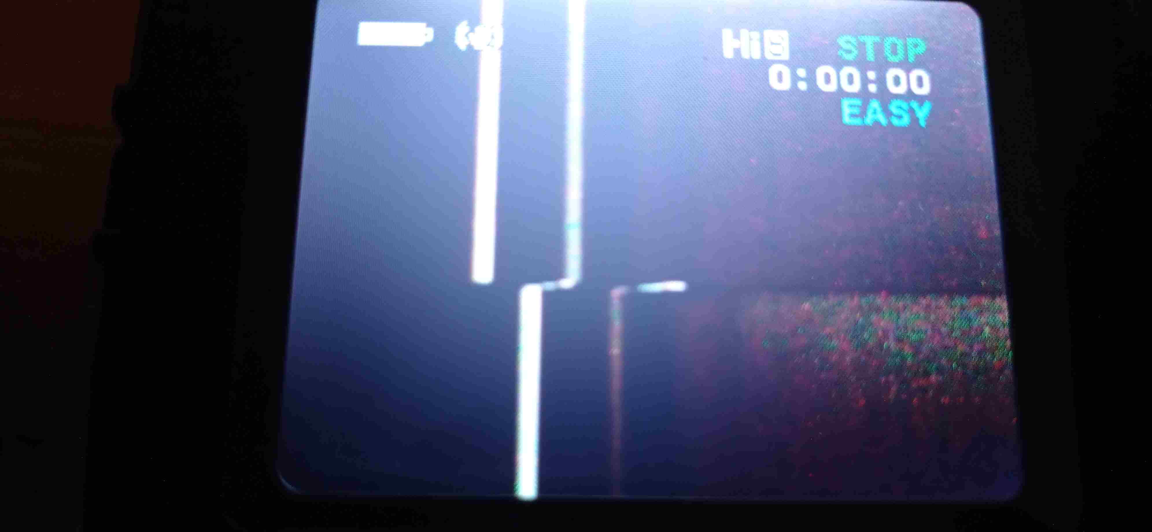

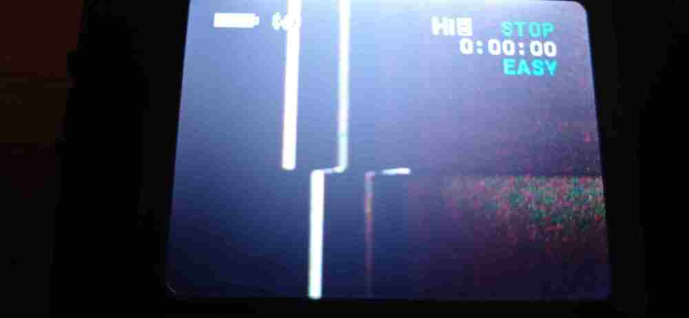

Videocamera Samsung VP-L800U
Buon giorno
La mia videocamera riproduce perfettaemnte ma se voglio registrare non riesco in quanto sia sul mirino che sul monitor vedo solo le indicazioni dello stato del nastro ( stop oppure Rec ) ma non vedo limmagine da registrare .
Se premo Rec,  cancella  il nasto registrato per il tempo che ho premuto Rec
Allego foto
Probabilmente, vista l'età, è rimasto chiuso l'otturatore dell'obiettivo.
In stop e in posizione "Camera" già dovresti vedere l'immagine.
Non sta solo cancellando, sta semplicemente registrando quello che vede l'ottica, dovresti vedere registrato del rumore tipo nebbiolina.
Prova a spegnere e riaccendere più volte, oppure a ruotare di scatto la macchina lungo l'asse ottico e vedi se si sblocca, altrimenti bisogna smontare mezza ottica.
provo e ti faccio sapere
certo è che smontarla non vale la pena anche perchè il tipo di nastro che utilizza è oramai introvabile
Ho notato però che la ghiera con pulsantino verde che commuta Play  /  Rec   è un po duretta da manovrare
Potrebbe esserne la causa ?
Per sbloccarla e renderla piu fluida come posso fare
55 minuti fa, Gragnanese ha scritto:
Ho notato però che la ghiera con pulsantino verde che commuta Play  /  Rec   è un po duretta da manovrare
Potrebbe esserne la causa ?
Assolutamente no.
Se commuta Play-Rec fa il suo lavoro
56 minuti fa, Gragnanese ha scritto:
Per sbloccarla e renderla piu fluida come posso fare
Usarla piu spesso.
Non spruzzarci nulla, fai solo danni.
--- In conclusione, ti consiglio di usarla per copiare i vecchi nastri personali, finché funziona ---
Da vecchio tecnico video ho smesso di registrare su supporti con nastri in movimento o addirittura analogici.
Un telefonino o una fotocamera di base registrano con qualità molto superiore alla miglior videocamera dell'epoca.
Infatti la sto usando per riversare i 50 nastri registrati a suo tempo su DVD
GRAZIE PER LE RISPOSTE
1 ora fa, Gragnanese ha scritto:
riversare su DVD
Attenzione a fare poi un backup dei DVD su Hard-disk, possibilmente RAID. (no SSD singolo)
Con i DVD datati o masterizzati troppo velocemente ho avuto negli anni significative perdite di dati.
Ormai sono diversi anni che non maneggio più DVD e CD. Tutto su Server RAID.
