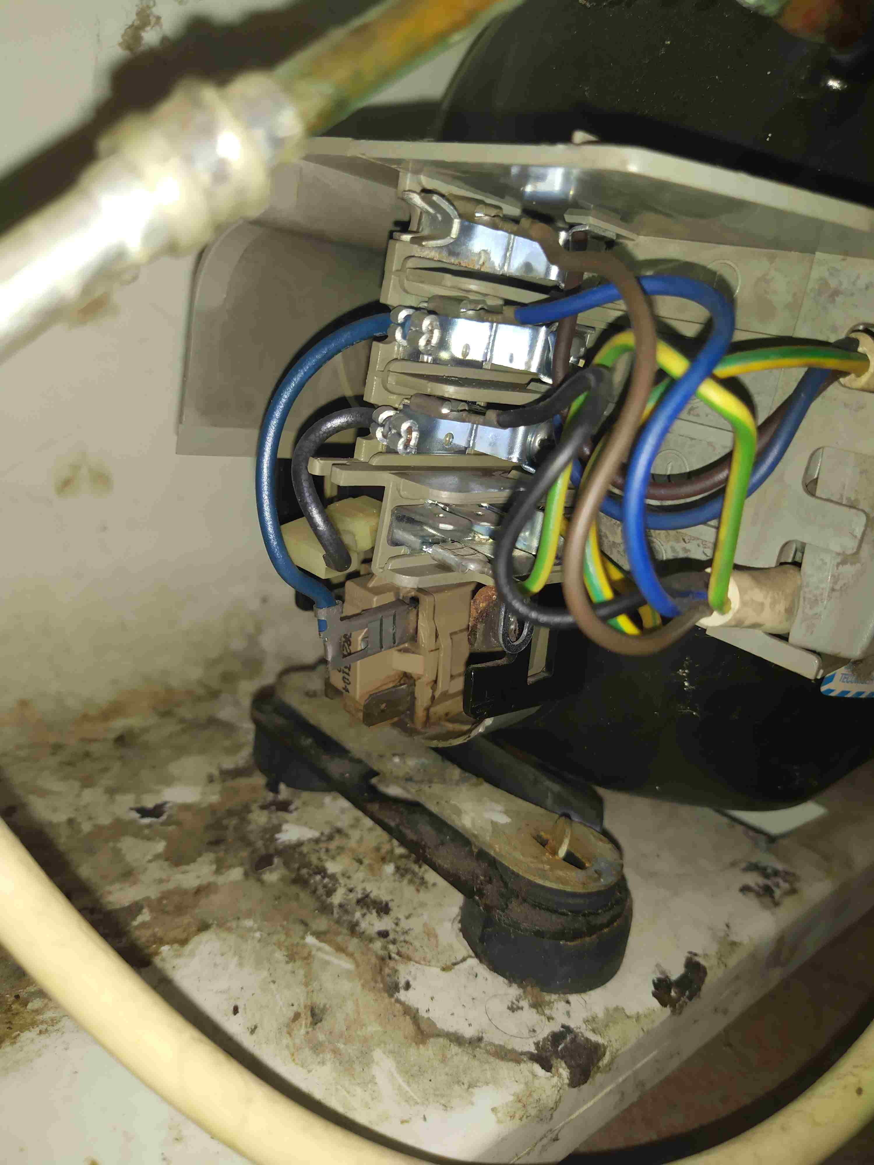

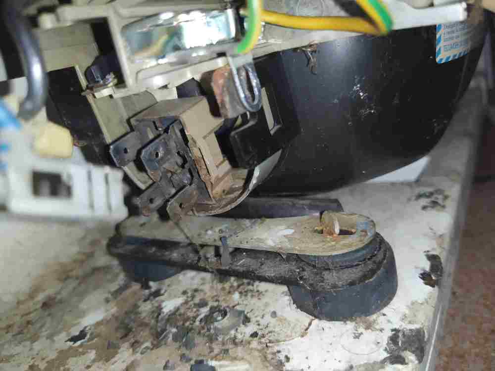

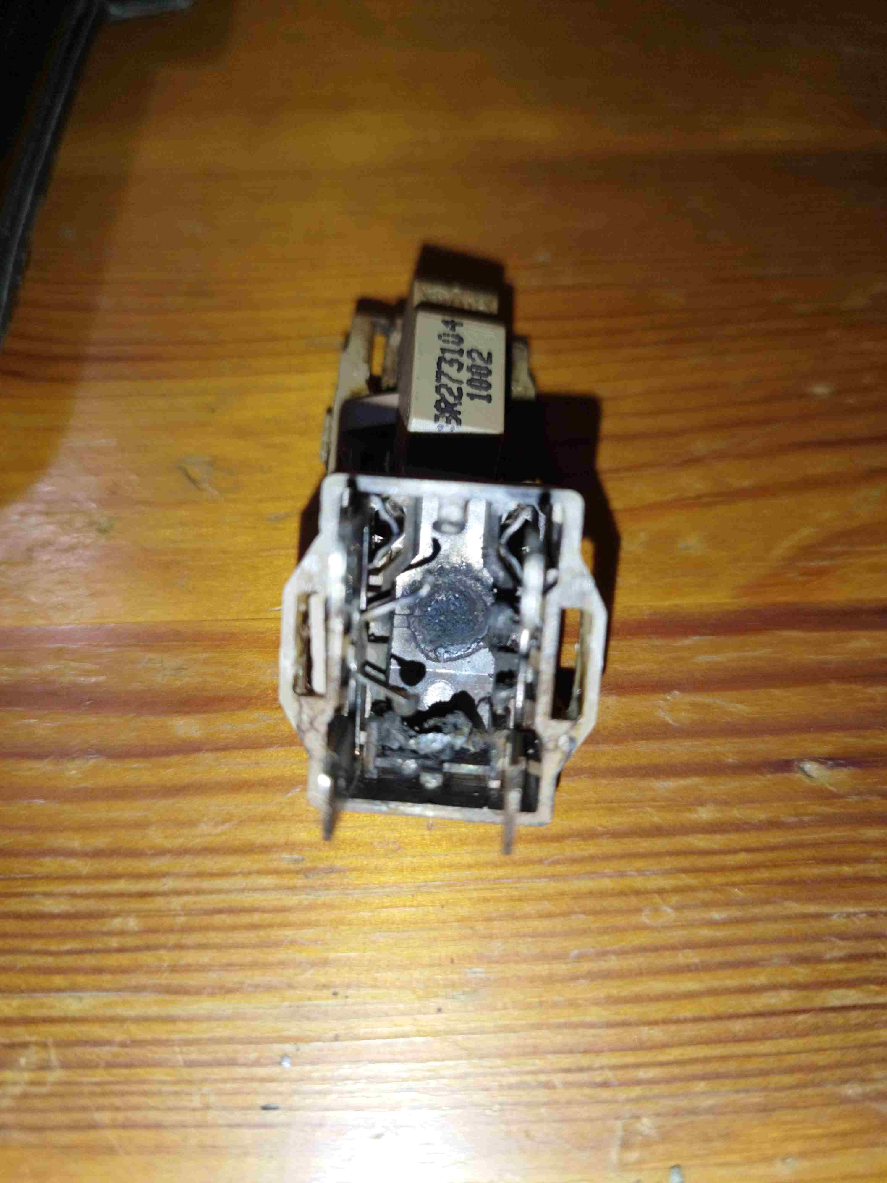

putiferio71 Inserito: 9 luglio 2023 Segnala Inserito: 9 luglio 2023 Salve,il mio vecchio frigo combinato ha deciso di abbandonarmi. improvvisamente non parte.la luce si accende ma si sente il motore che sforza poi dopo qualche secondo un click e stacca. ho escluso termostato e non è cambiato niente.ho aperto la scatolina vicino al compressore ed ho trovato questo: pensate sia la causa del blocco? o è partito il compressore? grazie per l'aiuto
Alessio Menditto Inserita: 9 luglio 2023 Segnala Inserita: 9 luglio 2023 Se non ha il condensatore di spunto esterno purtroppo è morto.
putiferio71 Inserita: 9 luglio 2023 Autore Segnala Inserita: 9 luglio 2023 no.non ho visto condensatori.ho visto che quel ricambio bruciato esiste,mi sembra si chiami rele' di avvio o qualcosa del genere.potresti spiegarmi meglio cosa è successo e di cosa stiamo parlando? per curiosità grazie mille
Alessio Menditto Inserita: 9 luglio 2023 Segnala Inserita: 9 luglio 2023 Quello è il relé di avviamento, bisogna trovarne uno identico e sostituirlo per vedere se parte, di solito il click che senti è l’intervento della protezione termica, forse un avvolgimento sta bruciando, comunque se trovi un tecnico per far la prova del relé provaci, però occhio che tra chiamata e un ora dì manodopera, a meno che non lavori per la patria, ci compri un terzo di frigo nuovo.
putiferio71 Inserita: 9 luglio 2023 Autore Segnala Inserita: 9 luglio 2023 quando ho aperto il relè di avviamento era pieno di polvere nera,ho letto in giro che sarebbe dovuta essere una specie di pasticca.ora la domanda che mi pongo è:perchè si è squagliata? perchè ha 30 anni? o perchè il motore è partito? ho visto che come ricambio si trovano anche di compatibili e costano molto poco...cosa ne pensi vale la pena provare a cambiarlo? grazie ancora
Stefano Dalmo Inserita: 9 luglio 2023 Segnala Inserita: 9 luglio 2023 Compra un ptc universale e vedi che si avvia Vai tranquillo Con pochi euro te ne esci
putiferio71 Inserita: 9 luglio 2023 Autore Segnala Inserita: 9 luglio 2023 1 minuto fa, Stefano Dalmo ha scritto: Compra un ptc universale e vedi che si avvia Vai tranquillo sarcastico?
Alessio Menditto Inserita: 9 luglio 2023 Segnala Inserita: 9 luglio 2023 1 ora fa, putiferio71 ha scritto: sarcastico? No fai la prova che ti ha detto Stefano.
UABC80 Inserita: 9 luglio 2023 Segnala Inserita: 9 luglio 2023 Cambia quel pezzo, se è bruciato è praticamente certo che non ci sia altro di guasto
Alessio Menditto Inserita: 9 luglio 2023 Segnala Inserita: 9 luglio 2023 Il mio discorso era che se riesci a farlo tu bene, se non lo sai fare o hai paura di sbagliare e chiami qualcuno, c’è il rischio che se non è lui devi pagare il tecnico e ti trovi comunque un frigo che non funziona.
putiferio71 Inserita: 9 luglio 2023 Autore Segnala Inserita: 9 luglio 2023 Ho rimosso il relè e praticamente dentro non c'è più niente che unisca i due contatti del motore.domandona: ma se ponticello l'interno del relè il compressore dovrebbe partire o salta per aria casa ? 😁 Avete un negozio online da suggerirmi per questo ricambio?
putiferio71 Inserita: 9 luglio 2023 Autore Segnala Inserita: 9 luglio 2023 Ho rimosso il relè e praticamente dentro non c'è più niente che unisca i due contatti del motore.domandona: ma se ponticello l'interno del relè il compressore dovrebbe partire o salta per aria casa ? 😁 Avete un negozio online da suggerirmi per questo ricambio? Ho tolto anche l'interruttore termico sul terzo contatto in alto sul motore ed ho usato un test e non è in corto
putiferio71 Inserita: 9 luglio 2023 Autore Segnala Inserita: 9 luglio 2023 1 ora fa, putiferio71 ha scritto: Ho rimosso il relè e praticamente dentro non c'è più niente che unisca i due contatti del motore.domandona: ma se ponticello l'interno del relè il compressore dovrebbe partire o salta per aria casa ? 😁 Avete un negozio online da suggerirmi per questo ricambio? Ho tolto anche l'interruttore termico sul terzo contatto in alto sul motore ed ho usato un test e non è in corto con il tester ho provato anche la resistenza tramite i pin sul motore,non so dare la lettura precisa che il tester non funziona bene,ma comunque c'e' resistenza.unito con il fatto che non sembra in corto mi sono quasi convinto a cambiare il rele davviamento.voi che dite ? consigli? grazie ancora
putiferio71 Inserita: 9 luglio 2023 Autore Segnala Inserita: 9 luglio 2023 ho visto che ce ne sono con diverse impedenze,principalmente da 4.7 e 15 ohm,quale quello piu adatto secondo voi?non sono capace di determinarne l'impedenza. ho trovato questo che mi sembra identico nella forma https://www.ebay.it/itm/225174819607?_trkparms=amclksrc%3DITM%26aid%3D1110006%26algo%3DHOMESPLICE.SIM%26ao%3D1%26asc%3D251305%26meid%3D2c1baaf464b4484b97c586d09c872a2a%26pid%3D101195%26rk%3D5%26rkt%3D12%26sd%3D305010398953%26itm%3D225174819607%26pmt%3D1%26noa%3D0%26pg%3D2047675%26algv%3DSimplAMLv11WebTrimmedV3MskuWithLambda85KnnRecallV1V2V4ItemNrtInQueryAndCassiniVisualRankerAndBertRecallWithVMEV3&_trksid=p2047675.c101195.m1851&amdata=cksum%3A2251748196072c1baaf464b4484b97c586d09c872a2a|enc%3AAQAIAAABcPqB0EgCndAssfMWNy0AT0GytGzF9%2By0G%2BlcW69DgBK3Qlz4BjwJQqPkN4K8I7qz9GoVciN1QNWqyS8EeqYS8rZRsDvyvw34m3N%2FyJKokwCTIIc3RNym2SNW8ARudP72DyiwgIY0dfUnIr5%2BMZDTaotOTJqHYbE%2BJn28WyYEBiVUC4CMRcQqIG36r7n74r0Dyu6oL4dcYTsgYgdXn%2FjXJwouhgx5SK1qQBDY%2Bn%2BvwTHgUV0XC3Wl%2Bc3I%2BJk%2FhaaPROAEJjqxCBFIXUIbFsuy8AaFa%2FloaAXP1JoB1hCW%2FZ%2F2e35rdI423Ae8BhebEdb2MYTuJXkr2gRohrBgGngsr472bA3D9SBXtYi6p1oeMjNWIKV5x2ROLev3A%2BBBlhQBB406ecpE0shg9NRcqa94T3%2BgvEJD1KwyKfy7Cdu89vn7gQS%2FdfuS30USMBqSUiShyH37kfYcfGNLeK8FhXQHDIYJltwWnfBwX35cd36hp3zp|ampid%3APL_CLK|clp%3A2047675&epid=1455644308
Stefano Dalmo Inserita: 9 luglio 2023 Segnala Inserita: 9 luglio 2023 8 ore fa, putiferio71 ha scritto: sarcastico? Scusa ma non capisco , perché dovrei essere sarcastico !? Questo della foto va benissimo
Stefano Dalmo Inserita: 9 luglio 2023 Segnala Inserita: 9 luglio 2023 E non fare ponticelli che se c’è qualche possibilità , e sbagli qualcosa , perdi pure quella
putiferio71 Inserita: 12 luglio 2023 Autore Segnala Inserita: 12 luglio 2023 Ce l'ho fatta.pezzo arrivato (5.20euro)rimontato tutto in due minuti ed ora il frigo funziona. Grazie a tutti per il supporto.veramente.grandi. Grazie
