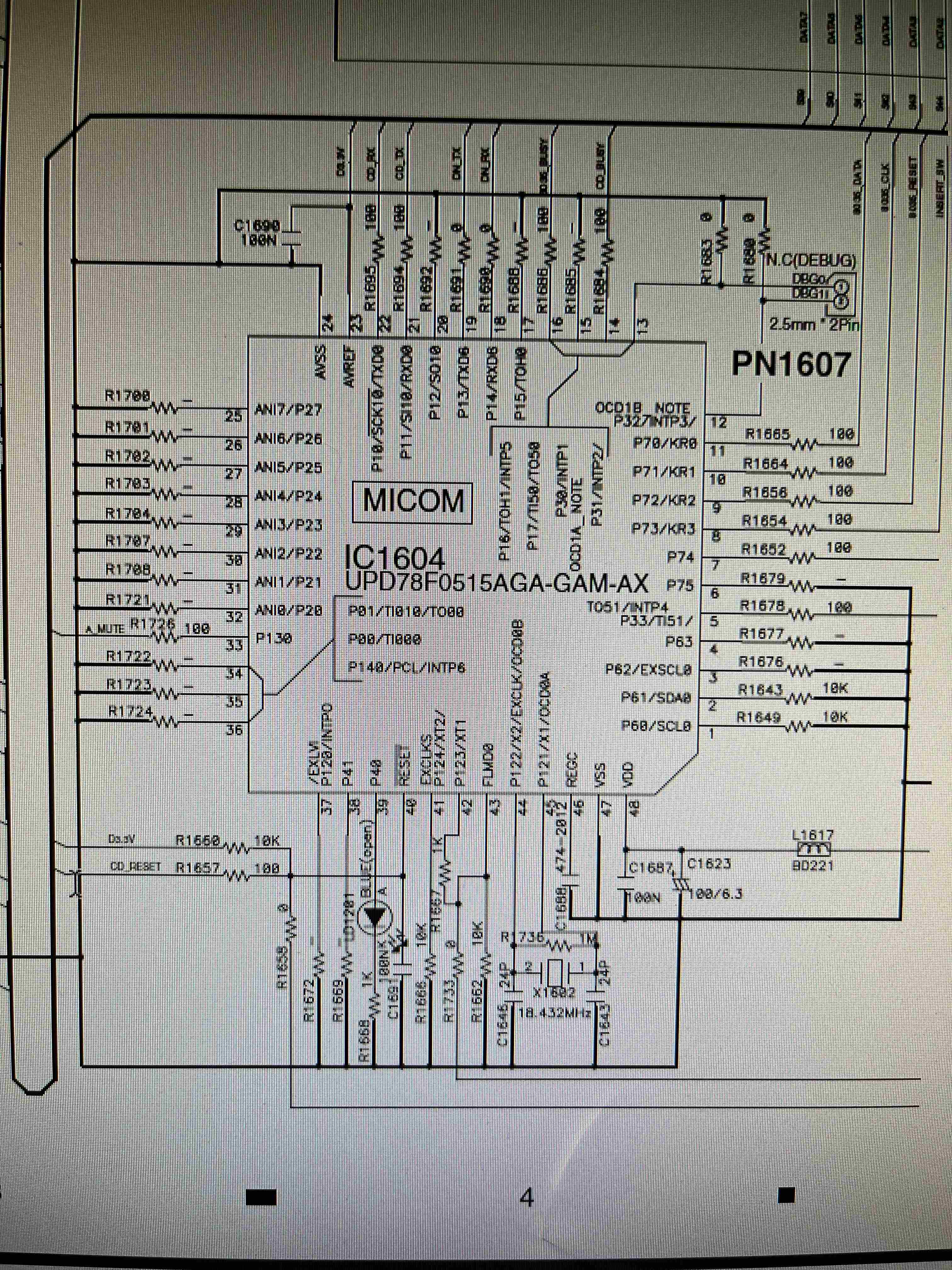

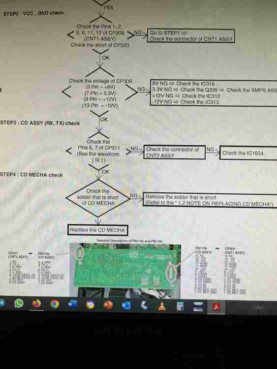

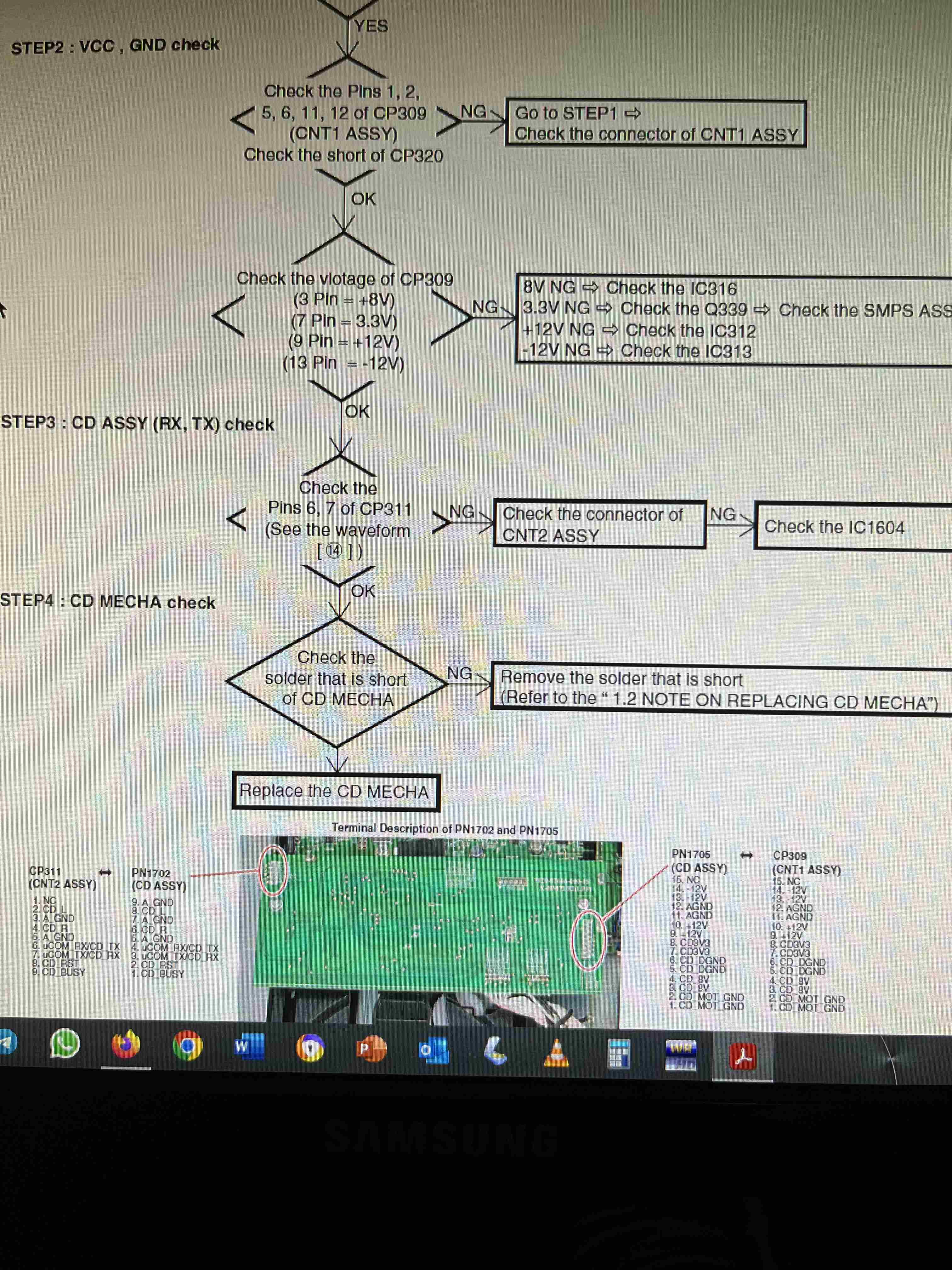

Pioneer H82 no audio CD
Salve , mi hanno dato questo lettore multimediale , aveva il problema su un canale che dopo aver sostituito alcuni condensatori sul canale dx ora si sente, altro problema  il cd, non si sente nulla, si avvia fa tutto ma non si sente, dal service manual dopo aver controllato le tensioni che indicano sul service alla fine sono da controllare 2 forme d'onda che prontamente una è presente l'altra no, a questo punto suggeriscono che il colpevole è ic UPD78F0515AGA , lo acquisto ma dai datasheet a una flash all'interno, ora qualcuno di voi che ha operato o opera in cat pioneer per avere delucitazioni?
Modificato: da michelevis
inserimento immagini
  • michelevis changed the title to Pioneer H82 no audio CD
Nessuno ha una idea di come risolvere?
