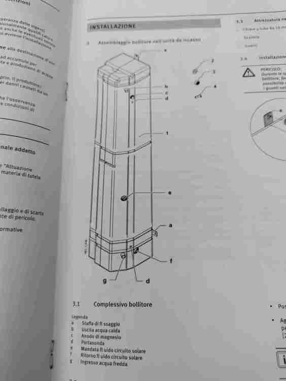

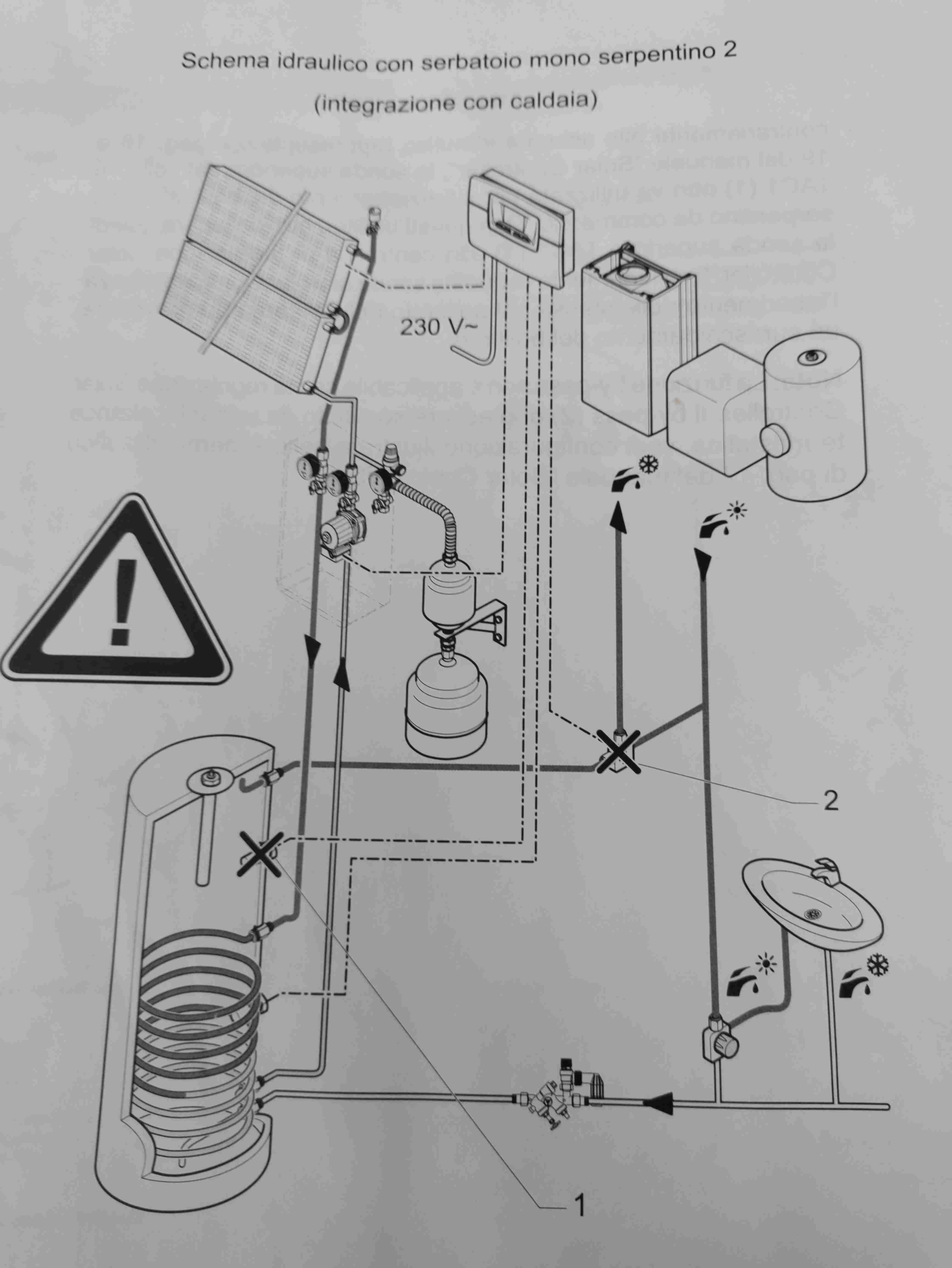

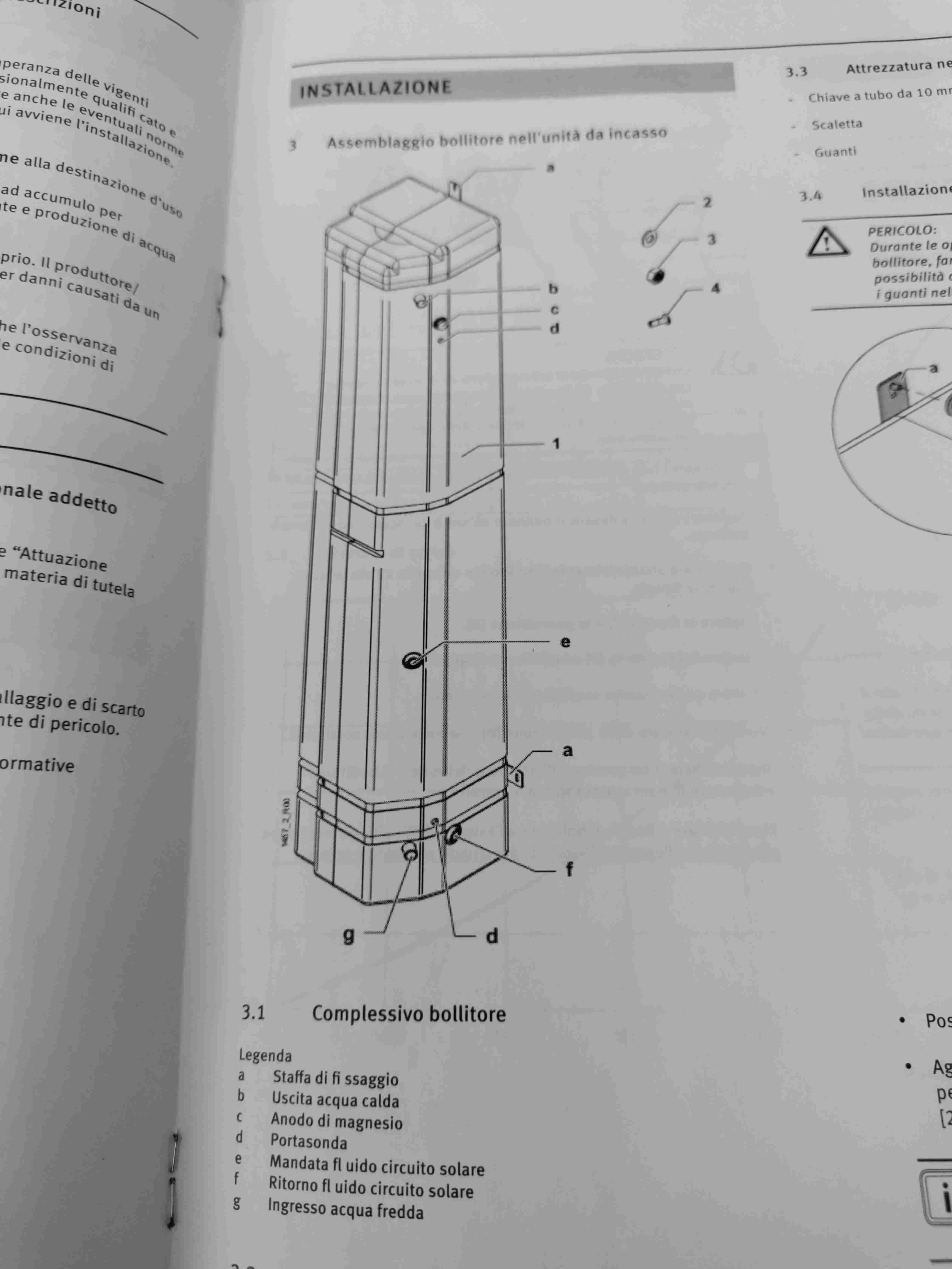

Dumah Brazorf Inserita: 5 agosto 2023 Segnala Inserita: 5 agosto 2023 Se quello blu è per il circuito solare ed essendo scarico sfiatava il circuito solare (ma ti hanno messo solo acqua in quel circuito? niente glicole?) allora non è che stai guardando anche il manometro del circuito solare?
popo1234 Inserita: 6 agosto 2023 Autore Segnala Inserita: 6 agosto 2023 10 ore fa, Dumah Brazorf ha scritto: Se quello blu è per il circuito solare ed essendo scarico sfiatava il circuito solare (ma ti hanno messo solo acqua in quel circuito? niente glicole?) allora non è che stai guardando anche il manometro del circuito solare? Allora in vaso blu è collegato alla valvola dell'accumulo grigia , e il manometro è solo quello all'ingresso appartamento
popo1234 Inserita: 6 agosto 2023 Autore Segnala Inserita: 6 agosto 2023 1 minuto fa, popo1234 ha scritto: Allora in vaso blu è collegato alla valvola dell'accumulo grigia , e il manometro è solo quello all'ingresso appartamento . Sul antigelo scommetto che non c'è
Dumah Brazorf Inserita: 6 agosto 2023 Segnala Inserita: 6 agosto 2023 (modificato) Il vaso bianco 25+10 si usa negli impianti solari quindi dovrebbe essere collegato al circuito solare. Viene quindi da se che il vaso blu è quello dell'impianto acs, essendo da 8lt secondo me è normale che la pressione aumenti in modo evidente con l'aumentare della temperatura. Considera un aumento di volume del 2-3%, su 150 e più litri di circuito sono fino a 4-5lt quindi il volume nel vaso può dimezzarsi e raddoppiare la pressione. L'aumento di volume non si somma di giorno in giorno, come l'acqua si raffredda il volume si riduce e finchè la pressione non torna sotto i 2.5bar non viene introdotta altra acqua dall'acquedotto. Quello che mi fa strano è che non ci sia una valvola di non ritorno tra l'ingresso acqua fredda e l'accumulo. Se vai in ferie fatti furbo, metti qualcosa sotto alla valvola di sovrapressione "che si sa mai" e sfoglia il manuale della caldaia/impianto solare. Cerca se è possibile impostare una modalità ferie per cui la parte solare è azionata in maniera tale da ridurre il rendimento e quindi accumulare il meno possibile di giorno evitando la stagnazione e da disperdere il più possibile il calore accumulato di notte. Modificato: 6 agosto 2023 da Dumah Brazorf
popo1234 Inserita: 6 agosto 2023 Autore Segnala Inserita: 6 agosto 2023 1 ora fa, Dumah Brazorf ha scritto: Il vaso bianco 25+10 si usa negli impianti solari quindi dovrebbe essere collegato al circuito solare. Viene quindi da se che il vaso blu è quello dell'impianto acs, essendo da 8lt secondo me è normale che la pressione aumenti in modo evidente con l'aumentare della temperatura. Considera un aumento di volume del 2-3%, su 150 e più litri di circuito sono fino a 4-5lt quindi il volume nel vaso può dimezzarsi e raddoppiare la pressione. L'aumento di volume non si somma di giorno in giorno, come l'acqua si raffredda il volume si riduce e finchè la pressione non torna sotto i 2.5bar non viene introdotta altra acqua dall'acquedotto. Quello che mi fa strano è che non ci sia una valvola di non ritorno tra l'ingresso acqua fredda e l'accumulo. Se vai in ferie fatti furbo, metti qualcosa sotto alla valvola di sovrapressione "che si sa mai" e sfoglia il manuale della caldaia/impianto solare. Cerca se è possibile impostare una modalità ferie per cui la parte solare è azionata in maniera tale da ridurre il rendimento e quindi accumulare il meno possibile di giorno evitando la stagnazione e da disperdere il più possibile il calore accumulato di notte. A sto punto la metterei così. La caldaia è di fabbrica ergo che sia stata fatta a regola d'arte. Certamente manca in ingresso la valvola di non ritorno certamente il vaso blu x 6 anni era scarico . Ciò spiga il manometro pazzo tanto da metterlo fuori uso. Ma l'intervento della valvola ingresso acqua fredda accumulo come dispiega?
popo1234 Inserita: 6 agosto 2023 Autore Segnala Inserita: 6 agosto 2023 2 ore fa, Dumah Brazorf ha scritto: Il vaso bianco 25+10 si usa negli impianti solari quindi dovrebbe essere collegato al circuito solare. Viene quindi da se che il vaso blu è quello dell'impianto acs, essendo da 8lt secondo me è normale che la pressione aumenti in modo evidente con l'aumentare della temperatura. Considera un aumento di volume del 2-3%, su 150 e più litri di circuito sono fino a 4-5lt quindi il volume nel vaso può dimezzarsi e raddoppiare la pressione. L'aumento di volume non si somma di giorno in giorno, come l'acqua si raffredda il volume si riduce e finchè la pressione non torna sotto i 2.5bar non viene introdotta altra acqua dall'acquedotto. Quello che mi fa strano è che non ci sia una valvola di non ritorno tra l'ingresso acqua fredda e l'accumulo. Se vai in ferie fatti furbo, metti qualcosa sotto alla valvola di sovrapressione "che si sa mai" e sfoglia il manuale della caldaia/impianto solare. Cerca se è possibile impostare una modalità ferie per cui la parte solare è azionata in maniera tale da ridurre il rendimento e quindi accumulare il meno possibile di giorno evitando la stagnazione e da disperdere il più possibile il calore accumulato di notte. 6 minuti fa, popo1234 ha scritto: A sto punto la metterei così. La caldaia è di fabbrica ergo che sia stata fatta a regola d'arte. Certamente manca in ingresso la valvola di non ritorno certamente il vaso blu x 6 anni era scarico . Ciò spiga il manometro pazzo tanto da metterlo fuori uso. Ma l'intervento della valvola ingresso acqua fredda accumulo come si spiega? E perchemmai da 8 bar!?!?
robertice Inserita: 6 agosto 2023 Segnala Inserita: 6 agosto 2023 1 ora fa, popo1234 ha scritto: Ma l'intervento della valvola ingresso acqua fredda accumulo come dispiega Con il vaso scarico o con il riduttore di pressione che non regola si apre quella
Dumah Brazorf Inserita: 6 agosto 2023 Segnala Inserita: 6 agosto 2023 1 hour ago, popo1234 said: Ma l'intervento della valvola ingresso acqua fredda accumulo come dispiega? Col vaso vuoto tutto il suo volume viene occupato dall'acqua fin dalla bassa pressione, poi come l'accumulo si scalda aumenta di volume di quel 2-3%, non ha dove espandere per cui la pressione nel circuito aumenta fino a far intervenire la valvola di sovrapressione.
popo1234 Inserita: 6 agosto 2023 Autore Segnala Inserita: 6 agosto 2023 1 ora fa, Dumah Brazorf ha scritto: Col vaso vuoto tutto il suo volume viene occupato dall'acqua fin dalla bassa pressione, poi come l'accumulo si scalda aumenta di volume di quel 2-3%, non ha dove espandere per cui la pressione nel circuito aumenta fino a far intervenire la valvola di sovrapressione. Attualmente le oscillazioni sembrano essere di due bar . Quindi sul rubinetto ho l'acqua da 2,5 a 4,5 bar?? Prima da 2,5 a 8 bar? O meglio accendo la lavatrice e parte magari a 8 bar x poi scemare!!!!!! Se il faso non riesce a contenere l'espansione vuol dire che i pannelli sono sovradimensionati o non scaricano l eccesso.
