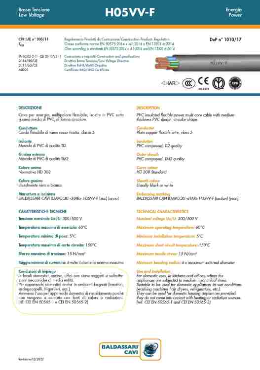

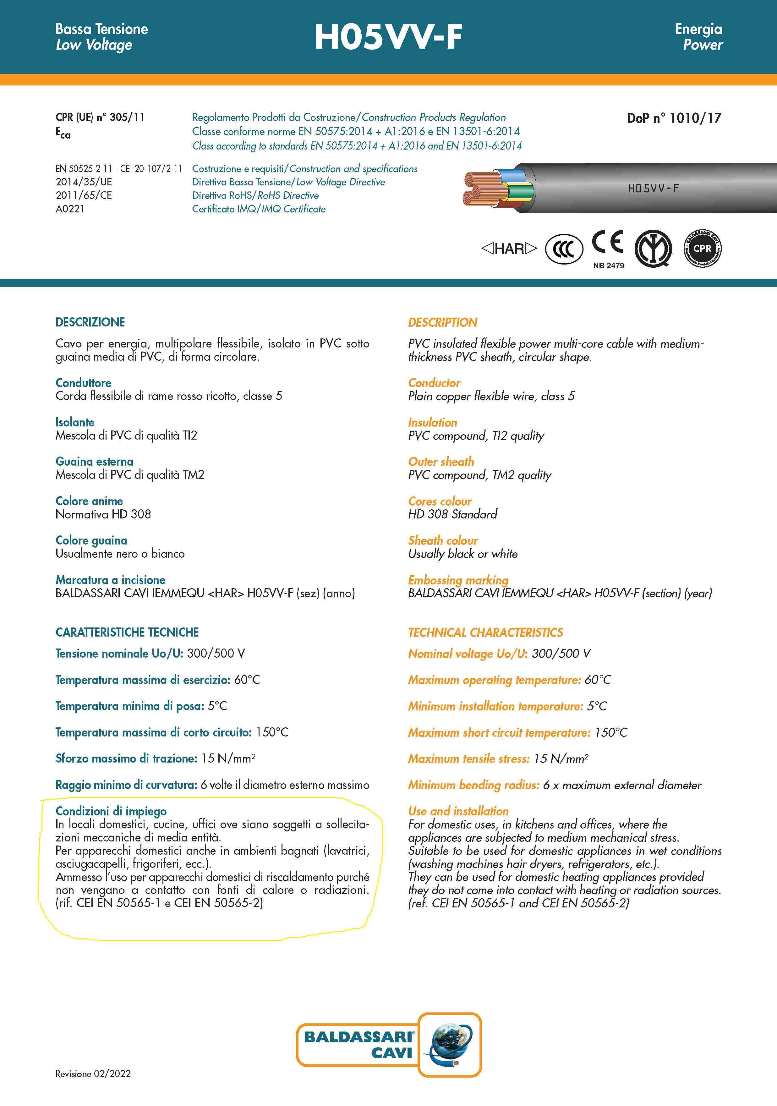

casa74 Inserito: 9 luglio 2023 Segnala Inserito: 9 luglio 2023 Salve a tutti,ho acquistato un faro a led per esterni con il suo cavo lungo un metro e del tipo H05VV-F 300/500 V Per come è stato costruito il faro non posso smontarlo per sostituire il cavo Il costruttore ha installato questo tipo di cavo perché segue la norma prodotto se nastro il cavo con nastro vulcanizzante va bene per stare al esterno grazie per i chiarimenti
patatino59 Inserita: 9 luglio 2023 Segnala Inserita: 9 luglio 2023 Se devi giuntarlo ci sono appositi connettori e giunti IP 68 o scatole stagne con Gel.
del_user_311161 Inserita: 9 luglio 2023 Segnala Inserita: 9 luglio 2023 Quote se nastro il cavo con nastro vulcanizzante va bene per stare al esterno Il cavo è fatto per stare in ambienti umidi , per proteggerlo dal sole avvolgici quello che vuoi .
casa74 Inserita: 9 luglio 2023 Autore Segnala Inserita: 9 luglio 2023 Ciao patatino grazie per la risposta Non devo giuntare il cavo ,volevo proteggerlo perché non si tratta del fg16 Per contatto nc grazie per la risposta il cavo H05VV-F 300/500 V non e adatto al uso esterno permanente
del_user_311161 Inserita: 9 luglio 2023 Segnala Inserita: 9 luglio 2023 Quote il cavo H05VV-F 300/500 V non e adatto al uso esterno permanente Appunto . Proteggilo dai raggi solari . per il bagnato non ci sono problemi .
ROBY 73 Inserita: 9 luglio 2023 Segnala Inserita: 9 luglio 2023 Ciao casa74, 4 ore fa, casa74 ha scritto: Il costruttore ha installato questo tipo di cavo perché segue la norma prodotto ............... Ecco appunto, ci sono milioni di fari con quel cavo in giro per il mondo e presumo che nessuno abbia mai avuto problemi per "quel metro" di cavo e credo (anzi ne sono certo) che, anche se non lo proteggi in qualche modo, fa in tempo a rompersi il faro stesso, piuttosto che rovinarsi il cavo. Male che vada metti un po' di guaina spiralata
