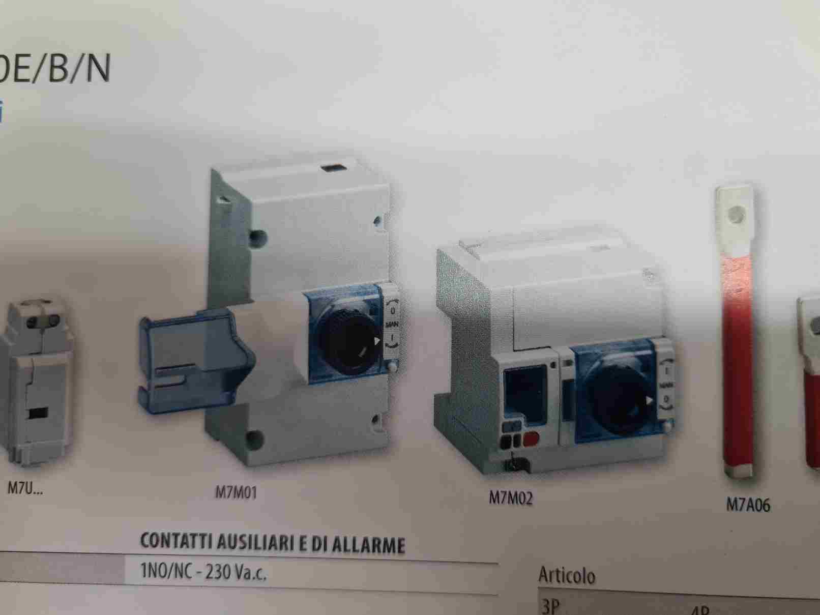

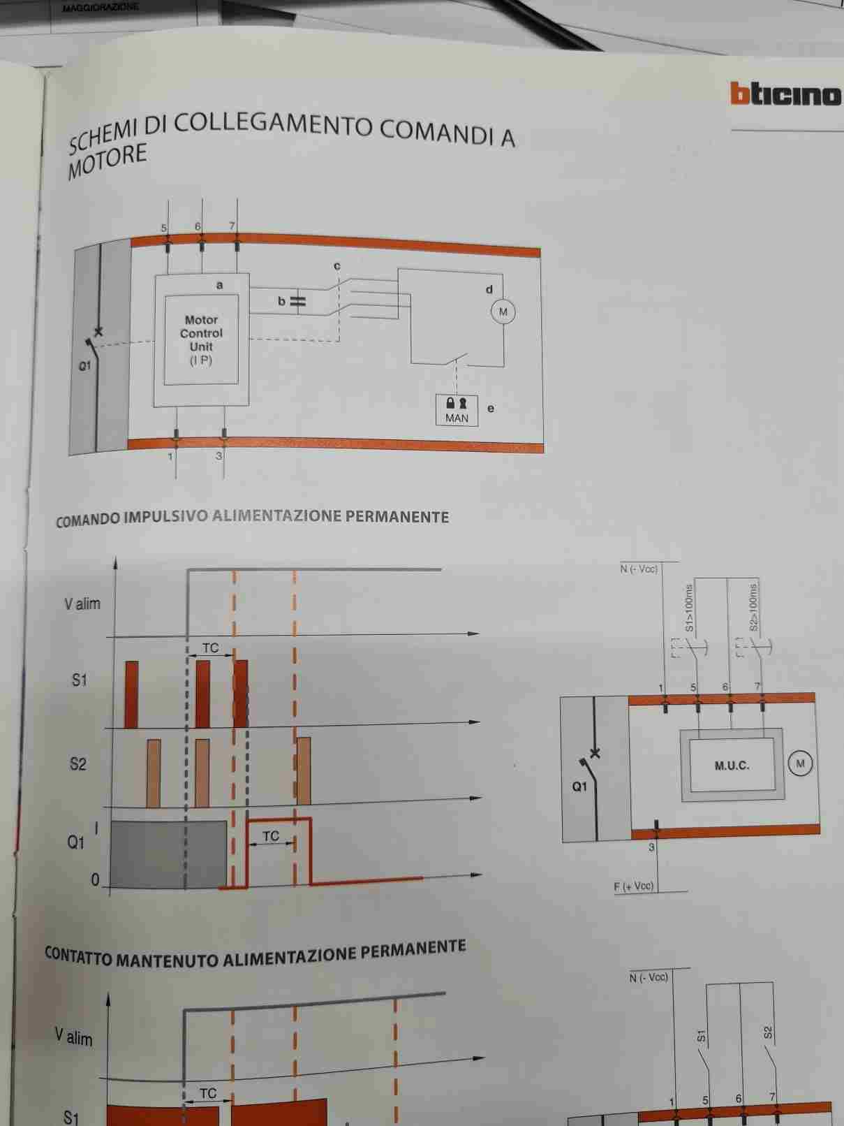

Interruttore magnetotermico motorizzato
Buon pomeriggio, sapete darmi info sulla tipologia di interruttore indicato nel titolo? Vorrei capirne l'utilità e soprattutto la modalità di funzionamento.
del_user_231807
Ma hai anche marca e modello?
Come dice augusto, ti riferisci ad un modello particolare ?   Se parliamo di piccole taglie,  penso tu ti riferisca al riarmo automatico .  Se parliamo di interruttori scatolati , sono utilizzati nei power center a comando remoto , oppure nei quadri di scambio rete / generatore
3 ore fa, luigi69 ha scritto:
Come dice augusto, ti riferisci ad un modello particolare ?   Se parliamo di piccole taglie,  penso tu ti riferisca al riarmo automatico .  Se parliamo di interruttori scatolati , sono utilizzati nei power center a comando remoto , oppure nei quadri di scambio rete / generatore
Non mi riferisco ad un modello specifico. Considerando piccole taglie come si comporta questa tipologia di interruttore?
del_user_311161
Quote
come si comporta questa tipologia di interruttore?
In che senso ?
11 ore fa, contattoNC ha scritto:
In che senso ?
Intendo capire come funziona e l'utilità che ha rispetto ad un semplice magnetotermico.
2 ore fa, Energyze ha scritto:
Intendo capire come funziona e l'utilità che ha rispetto ad un semplice magnetotermico
un interruttore motorizzato non è che devi guardare l'utilità...ma devi averne proprio la necessità di usarlo!...devi riarmare una linea tramite un comando esterno in modo automatico?
Son interruttori che costano pure..insomma, se vuoi puoi chiarirci un pò aggiungendo dati...
19 ore fa, luigi69 ha scritto:
Se parliamo di piccole taglie,  penso tu ti riferisca al riarmo automatico .  Se parliamo di interruttori scatolati , sono utilizzati nei power center a comando remoto , oppure nei quadri di scambio rete / generatore
Se vogliamo approfondire   i moduli classici da barra din , hanno la motorizzazione che agisce direttamente sulla levetta  . Interruttori più grandi , gli scatolati , hanno un motore che carica le molle  e due bobine che aprono e chiudono .  La bobina di apertura  , funziona sempre grazie alle molle proprio dell' interruttore .  La bobina di chiusura , funziona solo se il motore ha caricato precedentemente le molle del dispositivo .   Molle e bobine,  le trovi in varie tensioni  , anche 24 Vdc , per sistemi a batteria .   Taglie grandi di Interruttori magnetotermici  ( 1600 A..come esempio ) trovi solo motori a 110.....230 Vac
3 ore fa, Energyze ha scritto:
l'utilità che
Utilità: a differenza  dei teleruttori , che sono sempre alimentati , non ronzano , non scaldano e sono più affidabili a lungo termine
2 ore fa, reka ha scritto:
ma ci sono riarmi automatici
Motori si , tempo fa avevo usato bticino,  li agganci a fianco ed agiscono sulla leva   che sia di un magnetotermico o di un magnetotermico  differenziale.
Sono diversi dal riarmo automatico  , sono comandabili diversamente
del_user_231807
9 minuti fa, luigi69 ha scritto:
sono comandabili diversamente
E che succede nel caso sia intervenuta la componente magnetica, cioè per corto circuito?
Decidi tu cosa fare , nel senso che leggi la posizione della leva con contatti apposta , e discrimini l intervento per sgancio dalla semplice manovra
Appunto , non sono riarmo automatico , ma comando remoto
Ma li ho utilizzato solo io ?  No no
1 ora fa, luigi69 ha scritto:
Ma li ho utilizzato solo io ?
Certamente no.
Solo che industrialmente si usano solo quando c'è una reale necessità di telecomando.
4 minuti fa, Livio Orsini ha scritto:
si usano solo quando c'è una reale necessità di telecomando.
appunto...
4 ore fa, Energyze ha scritto:
Intendo capire come funziona e l'utilità che ha rispetto ad un semplice magnetotermico
in questa discussione non credo ci sia una reale necessità
Ciao io usavo quelli della ABB da 1600 A per il parallelo con la linea di una centrale idroelettrica di circa 400 KWh sia in automatico sia da remoto
del_user_231807
2 ore fa, luigi69 ha scritto:
Ma li ho utilizzato
Io no, ma il mio quesito si pone nell'ipotesi che ci sia un corto franco e si riprovava più volte a riarmare, ed ovviamente si possono immaginare i disastri!
Comunque dalle risposte successive ho compreso molto bene per quali tipo d'impianti sia destinato.
del_user_311161
Quote
Ma li ho utilizzato solo io ?  No no
Ma no
Settimana scorsa ho cambiato il blocco motorizzato di un NSX 630 schneider .
Motore carica molla 24V Dc bloccato . Plastica deformata dal calore , Cambiato tutto il blocco motorizzato .
Quote
E che succede nel caso sia intervenuta la componente magnetica, cioè per corto circuito?
Quelli con comando remoto ma con rilevamento sovracorrente a bordo e apertura e chiusura remota , la leva va in posizione di TRIP . L'automatismo non permette nessun movimento anche se dai input di chiusura , Bisogna fare un reset maunale sul posto a bordo interruttore .
Quelli completamente remotati sia comandi che sensori  voltmetrici e  corrente , sono gestiti da una protezione interfaccia esterna al interruttore , è la stessa interfaccia esterna che apre l'interruttore , tramite letture di TA e TV posizionati sulle corde . E sempre la protezione interfaccia esterna che disabilita i comandi remoti di chiusura e o le bobine di mantenimento MN / MX , e la stessa protezione interfaccia esterna che va resettata , prima di accettare un comando remoto .
Modificato: da contattoNC
Adelino Rossi
negli interruttori motorizzati, normalmente, in caso di cortocircuito ci sono dei dispositivi che impediscono la richiusura. in ogni caso il tipo di impego dipende dal circuito su cui sono impiegati. le varianti più o meno selettive possono essere decine.
la  serie megaticker da 160 A , la precedente  ( 2012 )    i nuovi motori affiancati ( le precedenti serie erano sovrapposti )    e gli schemi di collegamento 20230710_182144.thumb.jpg.2b4e7f8895d3d85659b4a20cb7fc61f4.jpg
Modificato: da luigi69
errori ortografia
