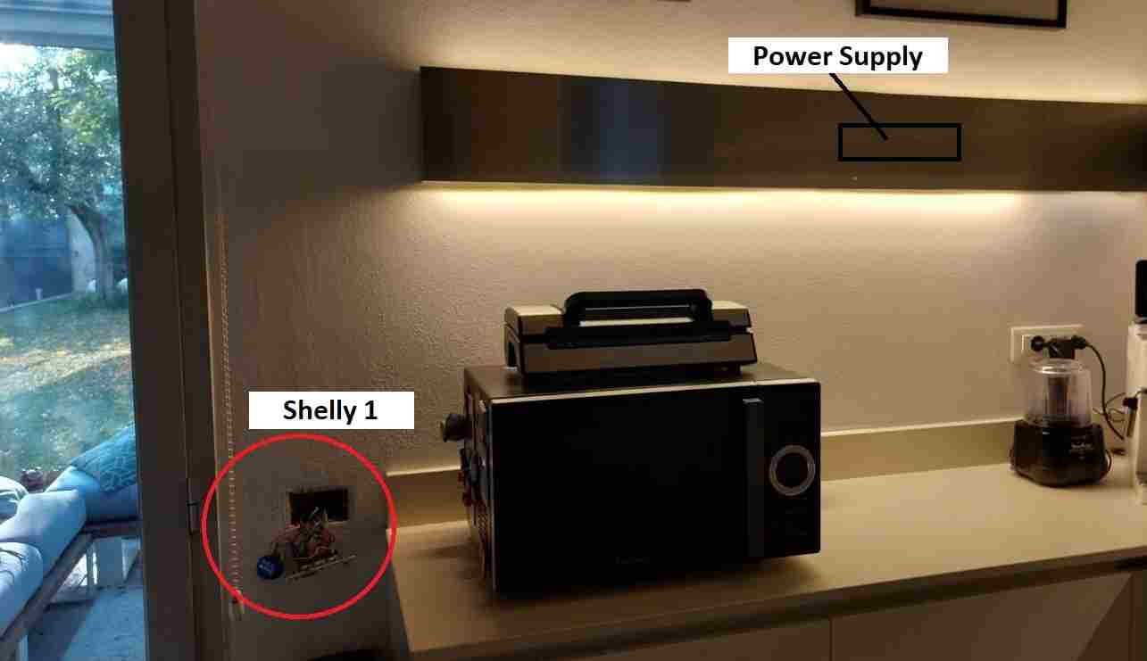

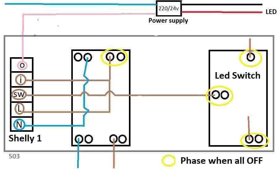

Sostituire Shelly 1 con Shelly rgbw2
Buongiorno a tutti,
dopo 6 mesi che sono in attesa dell'elettricista che rimanda continuamente l'appuntamento avrei pensato di provare a fare da me.
Ho una striscia led comandata attualmente da uno Shelly 1 che vorrei sostituire con uno shelly rgbw2. A livello di carico ci sono perchè il totale sarà ben  sotto i 90W per canale a 24 volts.
Avrei bisogno di una mano per passare i nuovi fili
Se ho capito bene dovrei portare una fase e un neutro ininterrotti all'alimentatore, che rimarrà sempre in tensione  , poi portare un cavo extra da usare assieme al rosa per interrompere il negativo dello shelly rgbw2     quello che mi crea confusione è come mantenere l'accensione delle strisce dagli altri due interruttori ( un deviatore e un invertitore che attualmente sono collegati al deviatore in figura)
Mi rendo conto che sia difficile spiegarsi ma c'è qualcuno in grado di mettermi sulla strada giusta?
Nella peggiore delle ipotesi potrei mettere lo shelly rgbw2 semplicemente a valle dell'alimentatore e continuare a comandare i led con lo shelly 1 usando solo l'rgbw2 per il dimming una volta che riceverà corrente.
Grazie mille
Modificato: da claustro
