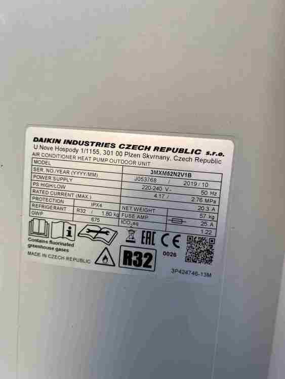

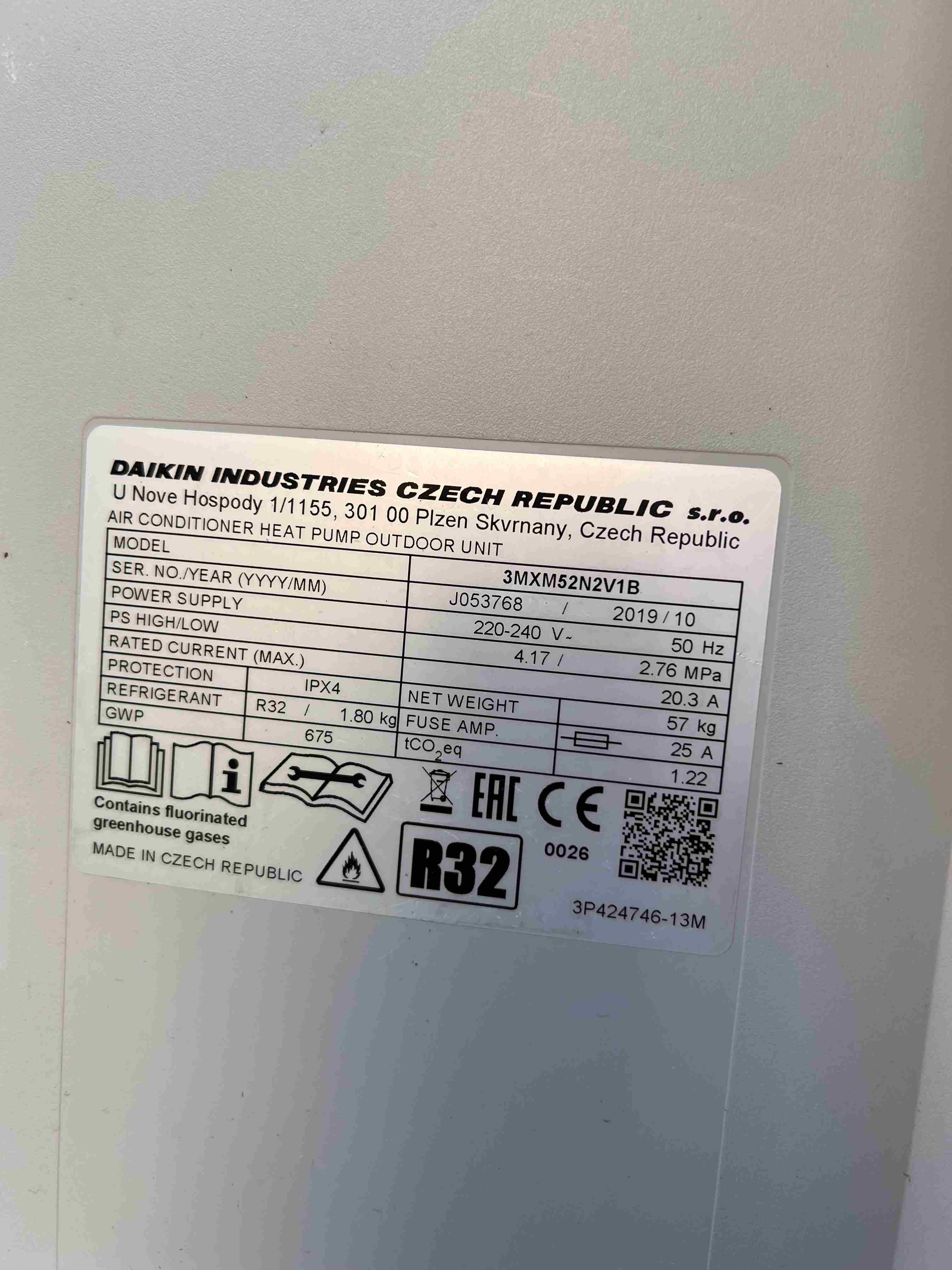

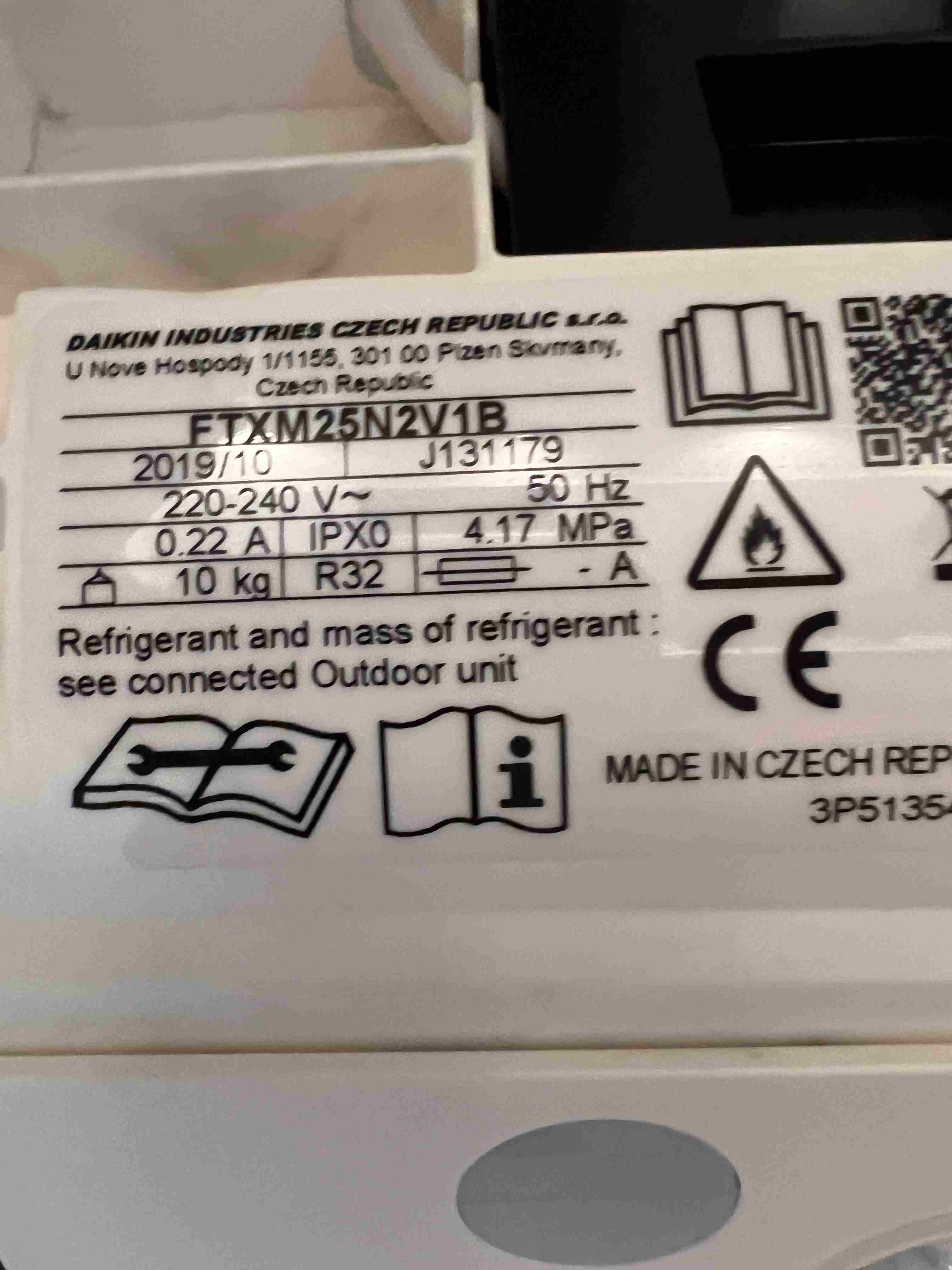

Daikin trial R32 non apre le valvole
Ciao a tutti, sono disperato e provo a chiedere qui nella speranza che qualche anima pia sappia consigliarmi
Ho un Daikin trial split R32 vecchio di 3 anni (allego foto scheda tecnica) che ha iniziato a fare le bizze.
Tutto è partito quando ha segnalato errore U0 e quindi tutti (io, l’installazione, l’assistenza ufficiale) hanno pensato ad una perdita. Quando è venuto l’installazione ha però verificato che io gas è presente (8/10 bar in fresco e 20/22 bar in caldo) solo che la macchina sembra
non aprire le elettrovalvole. Tenendo tutti i 3 split accesi non si è aperta neanche una valvola e quindi la pressione dell’impianto è crollata. Aperte tutte le valvole manualmente (l’installatore ha usato un magnete artigianale) la
pressione è risalita correttamente. Ora l’installatore mi dice di cambiare le bobine, ma mi chiedo: possibile che ci siano tutte e tre le bobine difettose e che siano diventate difettose in un colpo solo? (Per i primi due anni l’apparecchio ha funzionato a dovere)
Inoltre, provando gli split uno per uno alternativamente (gli altri due staccati proprio i fili) e aprendo/chiudendo le valvole manualmente,  in un caso il freddo era su una linea diversa. Dice che il gas non riuscendo a passare ha sfogato in un’altra linea. Ma è possibile? Intendo, possibile che aprendo le valvole manualmente queste possano non essere completamente aperte o (soprattutto) chiuse? Quindi possibile che sostituendo le bobine si risolva?
grazie a chi avrà la pazienza di rispondere
grazie
un padre/marito disperato
Xxxxbazookaxxxx
Ma avete provato a resetare L’Unità esterna?
Levare la corrente per almeno 3 minuti e riprovare?
con quello che ha fatto, non esiste più la laminazione o è molto blanda
procedura molto...
bho
personalmente, avrei recuperato e pesato il gas...
Modificato: da click0
dopo aver seguito il consiglio di mauro(è un esperto di daikin) farei controllere se per per caso sulla scheda un conettore non è inserito bene mi sembra improbabile 3 su 3 elettrovalvole bruciate o guaste
Xxxxbazookaxxxx
2 hours ago, alighi said:
mi sembra improbabile 3 su 3 elettrovalvole bruciate o guaste
È quasi impossibile,può essere la sonda di condensazione starata (le sonde di mandata e quelle di evaporazione le escludo perché quasi impossibile su 3 linee) il fatto è che dopo che l’installatore ha notato che non era colpa del suo lavoro si doveva fermare e aiutare il cliente a contattare l’assistenza,il CAT ha una preparazione e attrezzatura diversa…
Sicuro dia solo U0 come anomalia?
