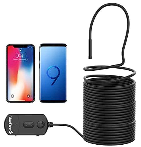

Massimo_1979 Inserito: 11 luglio 2023 Segnala Inserito: 11 luglio 2023 Buonasera a tutti. Ieri avevo intenzione di mettere una luce nel vano caldaia e avevo pensato di far passare un neutro e una fase nel corrugato che dalla scatola di derivazione arriva fin lì. Un tragitto di un 7..8 metri. In questo corrugato, bello grande, ci passano già 5 fili: fase, neutro e terra per alimentare la caldaia e altri due cavi che, tramite il cronotermostato, permettono l'accensione dei riscaldamenti. Approfittando di questa operazione, volevo sostituire proprio questi ultimi due cavi (un nero e un blu) con due cavi di colore viola in modo da dare "più ordine" all'impianto. La mia idea era: 1) sfilare uno dei cavi del riscaldamento; 2) a quello rimanente collegare i due cavi viola più il marrone e il blu (tutti da 1,5 mm^2) per l'illuminazione; 3) attraverso quest'ultimo, tirarmi gli altri dall'altro capo del corrugato. E qui viene il bello: tutti e 5 cavi sono bloccati. Qualsiasi cavo provo a tirare (o tutti insieme) sia da un capo che dall’altro, non si sposta di 1 mm!!! Quando ho pensato di desistere, mi è venuto in mente di provare a far passare la sonda che, stranamente, raggiunge l’altro capo in maniera agevole e quindi riesco a far passare almeno i cavi per l’illuminazione; lascio perdere quelli per il riscaldamento... Quindi vi chiedo: secondo voi, perché quei cavi sono bloccati? Grazie come solito per i consigli e buona giornata! MASSIMO
mrgianfranco Inserita: 11 luglio 2023 Segnala Inserita: 11 luglio 2023 17 minuti fa, Massimo_1979 ha scritto: secondo voi, perché quei cavi sono bloccati? Ipotizzo...non è che hai una scatola di derivazione intermedia e magari con la sonda sei riuscito a imboccare subito il secondo corrugato?
Massimo_1979 Inserita: 11 luglio 2023 Autore Segnala Inserita: 11 luglio 2023 Ci ho pensato anche io, ma considera che, incredulo, ho fatto fare alla sonda il tragitto 2... 3 volte (prima da un lato e poi dall'altro). Può mai essere che beccasse sempre la deviazione giusta?? 🤔 MASSIMO
Massimo_1979 Inserita: 11 luglio 2023 Autore Segnala Inserita: 11 luglio 2023 (modificato) Aggiungo: ho tirato con tanta forza, sia da un capo che dall'altro e non si smuoveva... 😔 MASSIMO Modificato: 11 luglio 2023 da Massimo_1979
Dumah Brazorf Inserita: 11 luglio 2023 Segnala Inserita: 11 luglio 2023 Sicuro sicuro ci si alimenta solo la caldaia con quei fili? Niente lavatrice/lavasciuga/boiler?
Maurizio Colombi Inserita: 11 luglio 2023 Segnala Inserita: 11 luglio 2023 Se tiri solo un filo è molto facile che l'attrito causato da un banale arrotolamento dei conduttori, provochi questo problema. Se li tiri tutti insieme è molto più facile che si muovano. Ti conviene attaccarci la molla, sfilarli tutti e poi infilare quello che ti serve usandola come traino.
mrgianfranco Inserita: 11 luglio 2023 Segnala Inserita: 11 luglio 2023 (modificato) 5 ore fa, Massimo_1979 ha scritto: Qualsiasi cavo provo a tirare (o tutti insieme) L installatore aveva confuso il gel scorricavo con del bostick!... Comunque potresti provare a riempire i tubi di liquido scorricavo lasciarlo agire e poi provare a muoverli con delicatezza... Se non si muove ma ti funziona tutto... Lascia il mondo com é! Modificato: 11 luglio 2023 da mrgianfranco
Massimo_1979 Inserita: 12 luglio 2023 Autore Segnala Inserita: 12 luglio 2023 15 ore fa, Dumah Brazorf ha scritto: Sicuro sicuro ci si alimenta solo la caldaia con quei fili? Niente lavatrice/lavasciuga/boiler? Ne sono "abbastanza" sicuro perchè ho provato ad aprire le altre scatole che almeno teoricamente potevano trovarsi lungo il tragitto e all'interno non ci sono quei cavi... MASSIMO
Massimo_1979 Inserita: 12 luglio 2023 Autore Segnala Inserita: 12 luglio 2023 14 ore fa, Maurizio Colombi ha scritto: Se tiri solo un filo è molto facile che l'attrito causato da un banale arrotolamento dei conduttori, provochi questo problema. Se li tiri tutti insieme è molto più facile che si muovano. Ti conviene attaccarci la molla, sfilarli tutti e poi infilare quello che ti serve usandola come traino. Ciao Maurizio, ho provato a tirarli tutti insieme, sia da un capo che dall'altro, ma niente da fare! MASSIMO
Massimo_1979 Inserita: 12 luglio 2023 Autore Segnala Inserita: 12 luglio 2023 12 ore fa, mrgianfranco ha scritto: L installatore aveva confuso il gel scorricavo con del bostick!... Comunque potresti provare a riempire i tubi di liquido scorricavo lasciarlo agire e poi provare a muoverli con delicatezza... Se non si muove ma ti funziona tutto... Lascia il mondo com é! Non lo escludo! 😁 Ho provato ad usare lo scorricavo, ma credo che il tratto abbia molte curve già subito dopo gli imbocchi del corrugato perchè non arriva in profondità... Ad ogni modo, ho già deciso di lasciare tutto così... ma ero curioso di sapere che diavolo hanno combinato gli installatori. E forse un modo c'è MASSIMO
ilsolitario Inserita: 12 luglio 2023 Segnala Inserita: 12 luglio 2023 Spesso se devi sfilare i cavi e non vengono poi tentare con l'utilizzo di un avvitatore per cercare di farli ruotare collegandoli ad una vecchia fresa a tazza modificata.. Oppure acquisti una piccola applique a batteria che accendi al bisogno... In ultimo c'è sempre il buon vecchio scalpello e mazzetta ma se proprio non se ne può fare a meno..
mrgianfranco Inserita: 12 luglio 2023 Segnala Inserita: 12 luglio 2023 57 minuti fa, Massimo_1979 ha scritto: E forse un modo c'è Mi sà che da necessità si è trasformata in guerra aperta!ma...per curiosità ..che corrugato hai? 25mm?...
Massimo_1979 Inserita: 12 luglio 2023 Autore Segnala Inserita: 12 luglio 2023 7 ore fa, ilsolitario ha scritto: Spesso se devi sfilare i cavi e non vengono poi tentare con l'utilizzo di un avvitatore per cercare di farli ruotare collegandoli ad una vecchia fresa a tazza modificata.. Oppure acquisti una piccola applique a batteria che accendi al bisogno... In ultimo c'è sempre il buon vecchio scalpello e mazzetta ma se proprio non se ne può fare a meno.. In realtà vorrei evitare metodi distruttivi 😂 (almeno fino a quando non ho certezza del perchè si blocca 🤔) MASSIMO 6 ore fa, mrgianfranco ha scritto: Mi sà che da necessità si è trasformata in guerra aperta!ma...per curiosità ..che corrugato hai? 25mm?... ahhahaahhahahahahaha!!!! Ne sto parlando anche con altre persone (elettricisti di mestiere) che stanno impazzendo! Ne è nata praticamente una gara a chi riesce a sfilarli, tipo "La spada nella roccia" 😂 😂 Sì, è da 25 mm MASSIMO
mmz599 Inserita: 12 luglio 2023 Segnala Inserita: 12 luglio 2023 Hai provato a soffiare da un lato adattando meglio possibile un pezzo di corrugato al corrugato esistente e vefificare che dall'altra parte arrivi una ventata impetuosa ?
Massimo_1979 Inserita: 12 luglio 2023 Autore Segnala Inserita: 12 luglio 2023 57 minuti fa, mmz599 ha scritto: Hai provato a soffiare da un lato adattando meglio possibile un pezzo di corrugato al corrugato esistente e vefificare che dall'altra parte arrivi una ventata impetuosa ? Purtroppo non ho un compressore 🙁 MASSIMO
del_user_311161 Inserita: 12 luglio 2023 Segnala Inserita: 12 luglio 2023 Quote tragitto di un 7..8 metri. Quote Se li tiri tutti insieme Ciao , o non siete abbastanza bravi a tirare , si fa in due uno per parte a movimentarli. O le cordine sono state tirate prima che passassero i muratori , quindi cemento nelle cordine . è a pavimento o parete ? pavimento riscaldato ? massetto alleggerito ?
Massimo_1979 Inserita: 12 luglio 2023 Autore Segnala Inserita: 12 luglio 2023 2 ore fa, contattoNC ha scritto: Ciao , o non siete abbastanza bravi a tirare , si fa in due uno per parte a movimentarli. O le cordine sono state tirate prima che passassero i muratori , quindi cemento nelle cordine . è a pavimento o parete ? pavimento riscaldato ? massetto alleggerito ? Il problema non è tirare... il problema è che si potessero danneggiare i cavi. Ho pensato anche io che sia finito del cemento nella cordina (cordina = corrugato?), ma mi pare strano che ne sia finito abbastanza per bloccarli tutti, ma non abbastanza da far passare una sonda. Le uscite sono tutte a pavimento; gran parte del tragitto e a terra; non ho il pavimento riscaldato; non so cosa sia un massetto allegerito. MASSIMO
del_user_311161 Inserita: 12 luglio 2023 Segnala Inserita: 12 luglio 2023 Quote ma non abbastanza da far passare una sonda. ma tu sei sicuro che i stessi cavi , stessi colori , sessa quantità ce l'hai identici nelle due estremità della guaina ? Puoi fare delle foto delle due estremità della guaina ? Quote il problema è che si potessero danneggiare i cavi. così a stima , con quale forza tiri , quanti kilogrami di forza . ? tiri a strappi , effetto frusta ?
Maurizio Colombi Inserita: 13 luglio 2023 Segnala Inserita: 13 luglio 2023 Possiamo fare tutte le ipotesi che vogliamo... ma ripeto: Il 11/7/2023 alle 18:08 , Maurizio Colombi ha scritto: Se tiri solo un filo è molto facile che l'attrito causato da un banale arrotolamento dei conduttori, provochi questo problema. Se li tiri tutti insieme è molto più facile che si muovano. bisogna inserire nel tubo una bella quantità di liquido (il gel va bene per i capelli) scorricavo, lasciare agire e poi tirare magari 10 ore fa, contattoNC ha scritto: si fa in due uno per parte a movimentarli. se hai fuori una spanna di filo per parte... deve uscire!
NovellinoXX Inserita: 13 luglio 2023 Segnala Inserita: 13 luglio 2023 (modificato) Non e' che le guaine dei cavi si sono fuse all'interno del corrugato? Se la sonda passa lo spazio c'e', non vedo altro motivo perche' non si sfilino i cavi. Modificato: 13 luglio 2023 da NovellinoXX
Massimo_1979 Inserita: 13 luglio 2023 Autore Segnala Inserita: 13 luglio 2023 11 ore fa, contattoNC ha scritto: ma tu sei sicuro che i stessi cavi , stessi colori , sessa quantità ce l'hai identici nelle due estremità della guaina ? Puoi fare delle foto delle due estremità della guaina ? così a stima , con quale forza tiri , quanti kilogrami di forza . ? tiri a strappi , effetto frusta ? Appena riapro la cassetta vi faccio le foto, ma sono sicuro che i cavi che entrano da un capo sono gli stessi che escono dall'altro! No... non tiro a strappi perchè ho paura di fare qualche danno. Ma ti assicuro che ci metto abbastanza forza (ma non tutta quella disponibile 😁) MASSIMO 3 ore fa, Maurizio Colombi ha scritto: Possiamo fare tutte le ipotesi che vogliamo... ma ripeto: bisogna inserire nel tubo una bella quantità di liquido (il gel va bene per i capelli) scorricavo, lasciare agire e poi tirare magari se hai fuori una spanna di filo per parte... deve uscire! Posso riprovarci mettendo altro liquido scorricavo... non è un problema! Ma ti assicuro che l'ultima volta non ne ho messo poco! Ho una buona parte di filo in mano... la presa è buona su entrambi i capi. Come scrivevo nel post precedente, non ci metto moltissima forza perchè ho paura di fare qualche casino 😞 MASSIMO
Massimo_1979 Inserita: 13 luglio 2023 Autore Segnala Inserita: 13 luglio 2023 2 ore fa, NovellinoXX ha scritto: Non e' che le guaine dei cavi si sono fuse all'interno del corrugato? Se la sonda passa lo spazio c'e', non vedo altro motivo perche' non si sfilino i cavi. Non è da escludere... ma come verificare? MASSIMO
