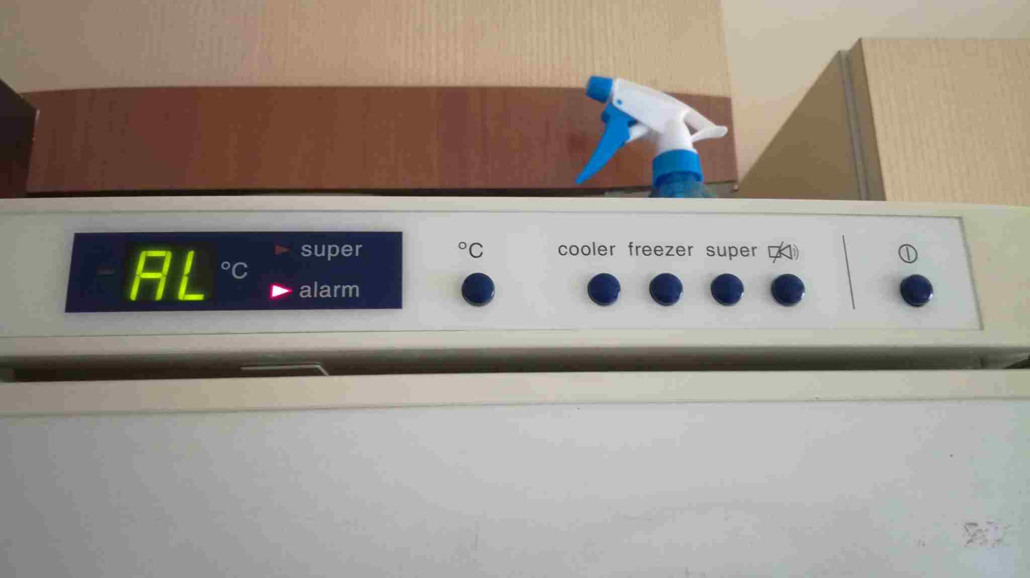

Frigo Bosch kgu40620/09 lampeggia rosso dopo un periodo di disattivazione
Salve, prima di partire per le ferie avevo spento il frigo. Ora che sono tornato dopo averlo accuratamente lavato l'ho riattivato ma mi lampeggia l'allarme congelatore. Devo preoccuparmi o lo fa solo finchè la temperatura raggiunge i -18? L'ho acceso stamattina ma nel tardo pomeriggio non è cambiato nulla.
allarme frigo.jpeg
di solito per le prime 24 ore viene consigliato il "super" inserito
guarda sul manuale al capitolo "primo avvio"
Stefano Dalmo
Immagino che non riesce a raggiungere la temperatura dovuta  nel tempo stabilito .
Beh non so quale sia il tempo prestabilito. Comunque nel tardo pomeriggio di ieri l'ha raggiunta e adesso va a regime. Grazie a tutti
Stefano Dalmo
Perfetto !
grazie per l’aggiornamento
  • 2 weeks later...
Confermo, ho un frigo simile, sempre Bosch e fa così: alla riaccensione va in allarme perché rileva una temperatura anomala, ma basta zittirlo e lasciarlo lavorare finché arriva a regime.
Colgo sempre anch'io l'occasione delle vacanze per scongelarlo e pulirlo.
