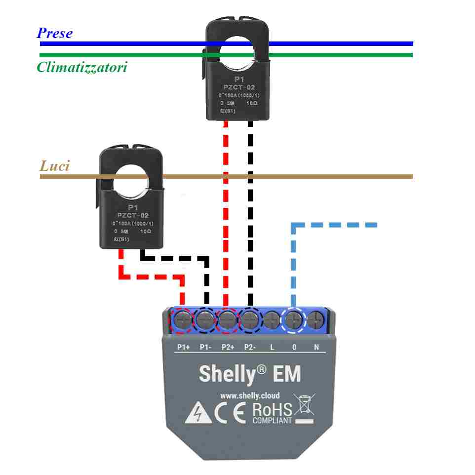

Massimo_1979 Inserito: 13 luglio 2023 Segnala Share Inserito: 13 luglio 2023 Buongiorno, spero si la sezione giusta. Ho acquistato uno Shelly EM con due pinze amperometriche. Se all'interno di una delle due pinze facessi passare due cavi (linea prese e linea climatizzatori) riuscirei ad avere la somma dei consumi? Spero che la domanda sia chiara e soprattutto non stupida... Grazie sempre! MASSIMO Link al commento Condividi su altri siti More sharing options...
reka Inserita: 13 luglio 2023 Segnala Share Inserita: 13 luglio 2023 sì, legge la sommatoria dei campi quindi puoi far passare più linee ma io preferirei discernere i consumi tra prese e clima e soprassederei su quelli della linea luce Link al commento Condividi su altri siti More sharing options...
Dumah Brazorf Inserita: 13 luglio 2023 Segnala Share Inserita: 13 luglio 2023 (modificato) Piuttosto farei prese e luci in una e i climatizzatori nell'altra. Modificato: 13 luglio 2023 da Dumah Brazorf Link al commento Condividi su altri siti More sharing options...
Massimo_1979 Inserita: 13 luglio 2023 Autore Segnala Share Inserita: 13 luglio 2023 Grazie mille per la risposta e i suggerimenti! MASSIMO Link al commento Condividi su altri siti More sharing options...
