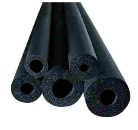

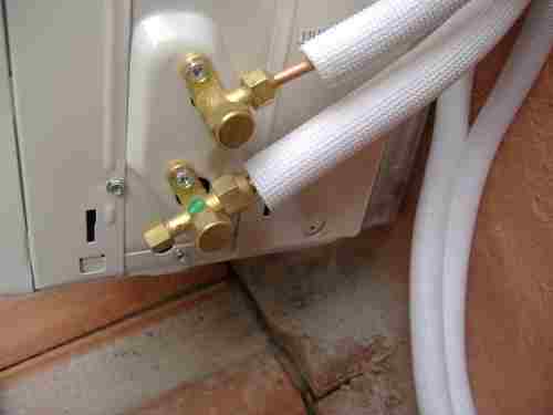

Isolare raccordi climatizzatore
Buongiorno,
mi sapreste consigliare qualche prodotto (magari su Amazon, ma non necessariamente) che mi permetta di isolare termicamente i punti di attacco dei tubi del gas alla macchina esterna?
Si sta formando un sacco di condensa...
Grazie mille!
MASSIMO
Simone Baldini
Isolarli con isolante adesivo poi ti rimane il problema che quando devi metterci mano va rotto e poi ripristinato. Questi copri rubineti split sono piu pratici.
Modificato: da Simone Baldini
Penso (e spero) di non toglierlo più 🍀
I copri rubinetti costano tanto...
MASSIMO
18 ore fa, Massimo_1979 ha scritto:
Penso (e spero) di non toglierlo più
metti che tra 15 anni lo dovrai sostituire.
vai in un brico prendi una guaine isolante per tubi con una forbice e 3/4 fascette risolvi quando hai fatto le avolgi con il domopack di alluminio e non ci pensi piu costo max 2€
Modificato: da alighi
