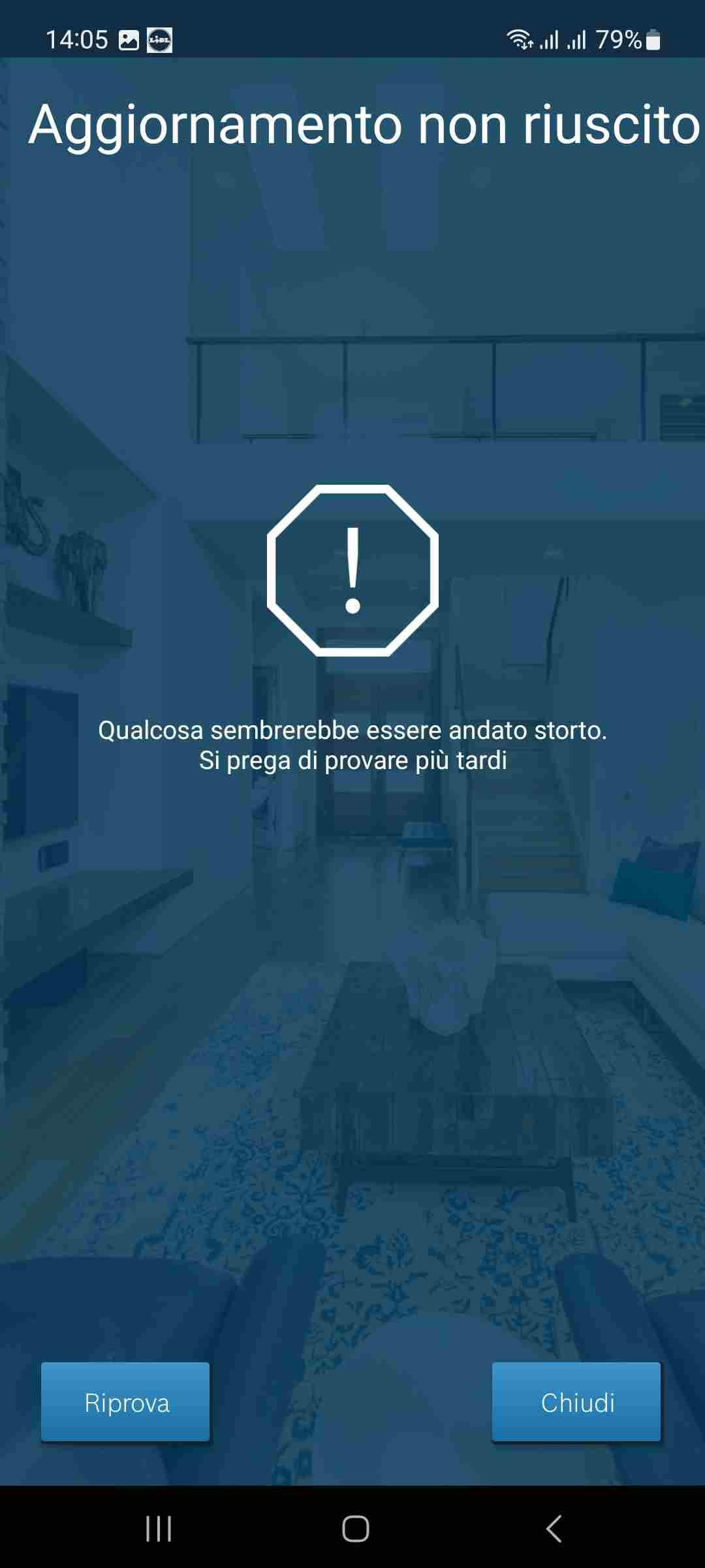

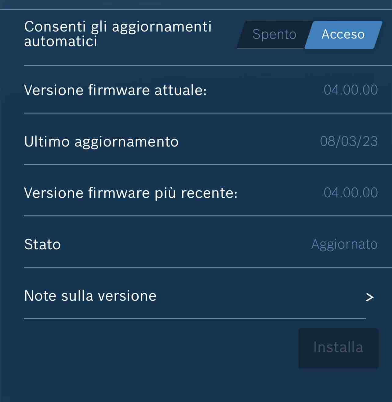

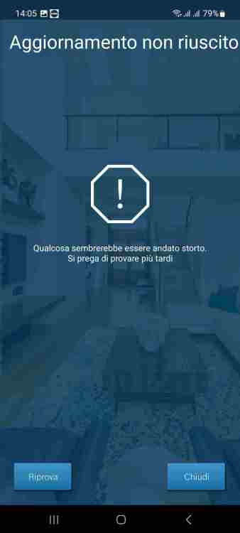

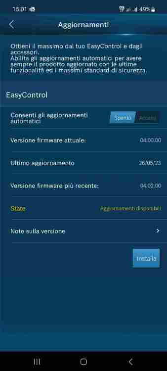

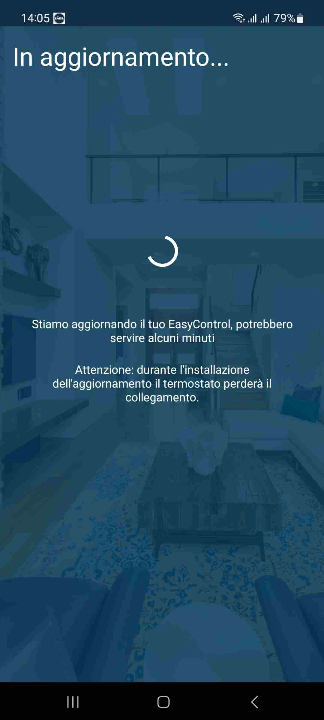

Justnet Inserito: 13 luglio 2023 Segnala Inserito: 13 luglio 2023 (modificato) Da ieri cerco di aggiornare il firmware del termostato CT200, dalla versione 4.0 alla versione 4.2 ma ricevo sempre messaggio "Aggiornamento non riuscito, qualcosa sembrerebbe essere andato storto. Si prega provare più tardi". Qualcuno ha informazioni in merito? Modificato: 13 luglio 2023 da Justnet
Chiarella88 Inserita: 13 luglio 2023 Segnala Inserita: 13 luglio 2023 Il mio non da nemmeno la possibilità di aggiornare.. potrebbe essere un bug, lo risolveranno
Justnet Inserita: 27 luglio 2023 Autore Segnala Inserita: 27 luglio 2023 (modificato) Da me non funziona ancora. l'App mi avvisa che è disponibile l'aggiornamento ver. 04.02.00 ma una volta avviato non lo completa. Non capisco come distribuiscono aggiornamenti. Il supporto Bosch mi scrive che non tutti dispositivi vengono aggiornati contemporaneamente e che l'ultimo aggiornamento ver. 04.02.01 è stato pubblicato il 17-Luglio . Modificato: 27 luglio 2023 da Justnet
Chiarella88 Inserita: 27 luglio 2023 Segnala Inserita: 27 luglio 2023 La mia app si è aggiornata senza problemi. prova a disistallare l’app e reinstallarla. ricorda che ti richiede le credenziali
Justnet Inserita: 28 luglio 2023 Autore Segnala Inserita: 28 luglio 2023 (modificato) Non parlo dell'App ma di firmware dell'Easy Control che non si aggiorna. Modificato: 28 luglio 2023 da Justnet
Justnet Inserita: 30 agosto 2023 Autore Segnala Inserita: 30 agosto 2023 RISOLTO: il problema era il provider internet che in qualche modo non permetteva il collegamento con la sorgente dell'aggiornamento. Cambiato il provider internet il problema è stato risolto.
