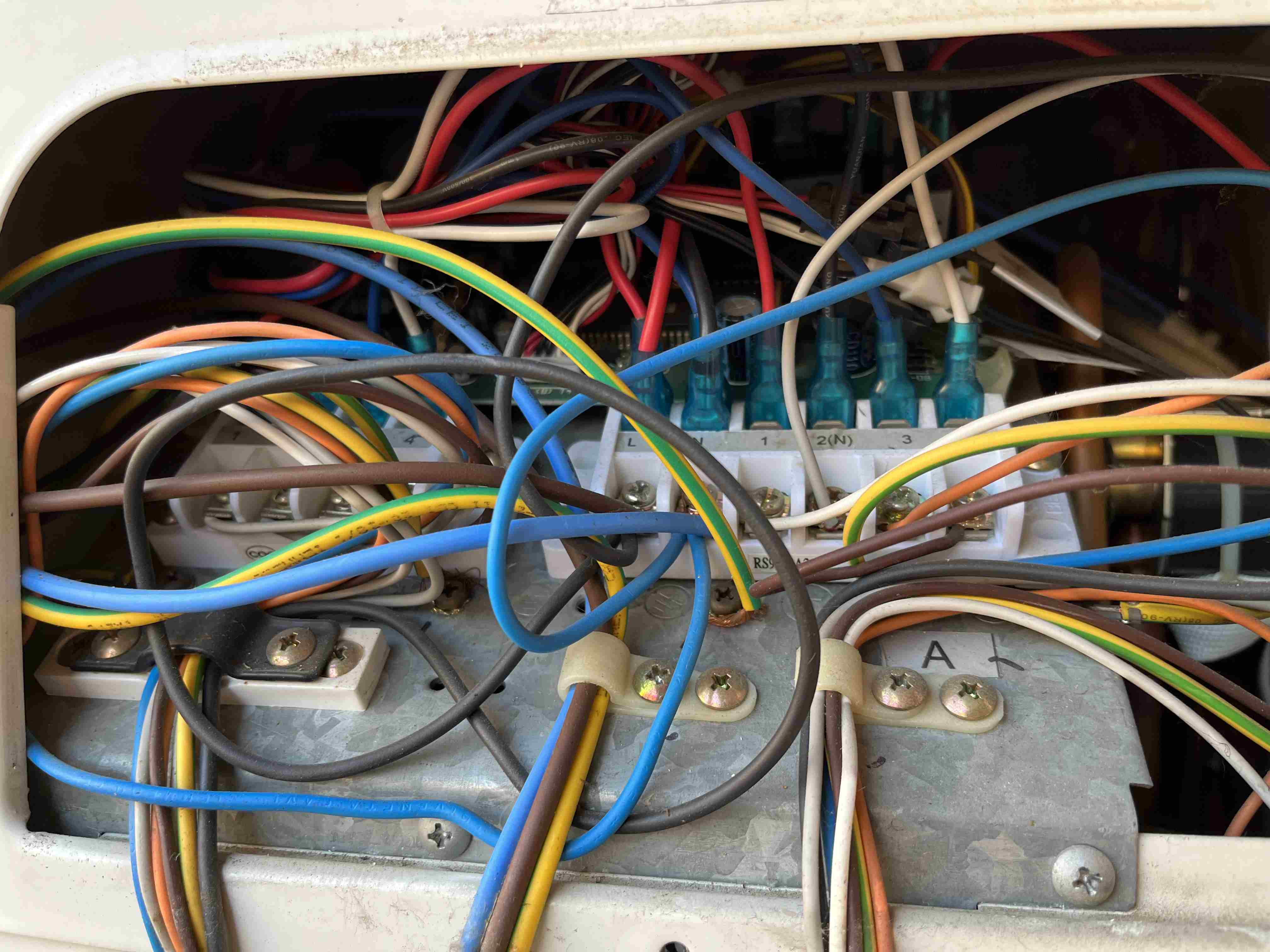

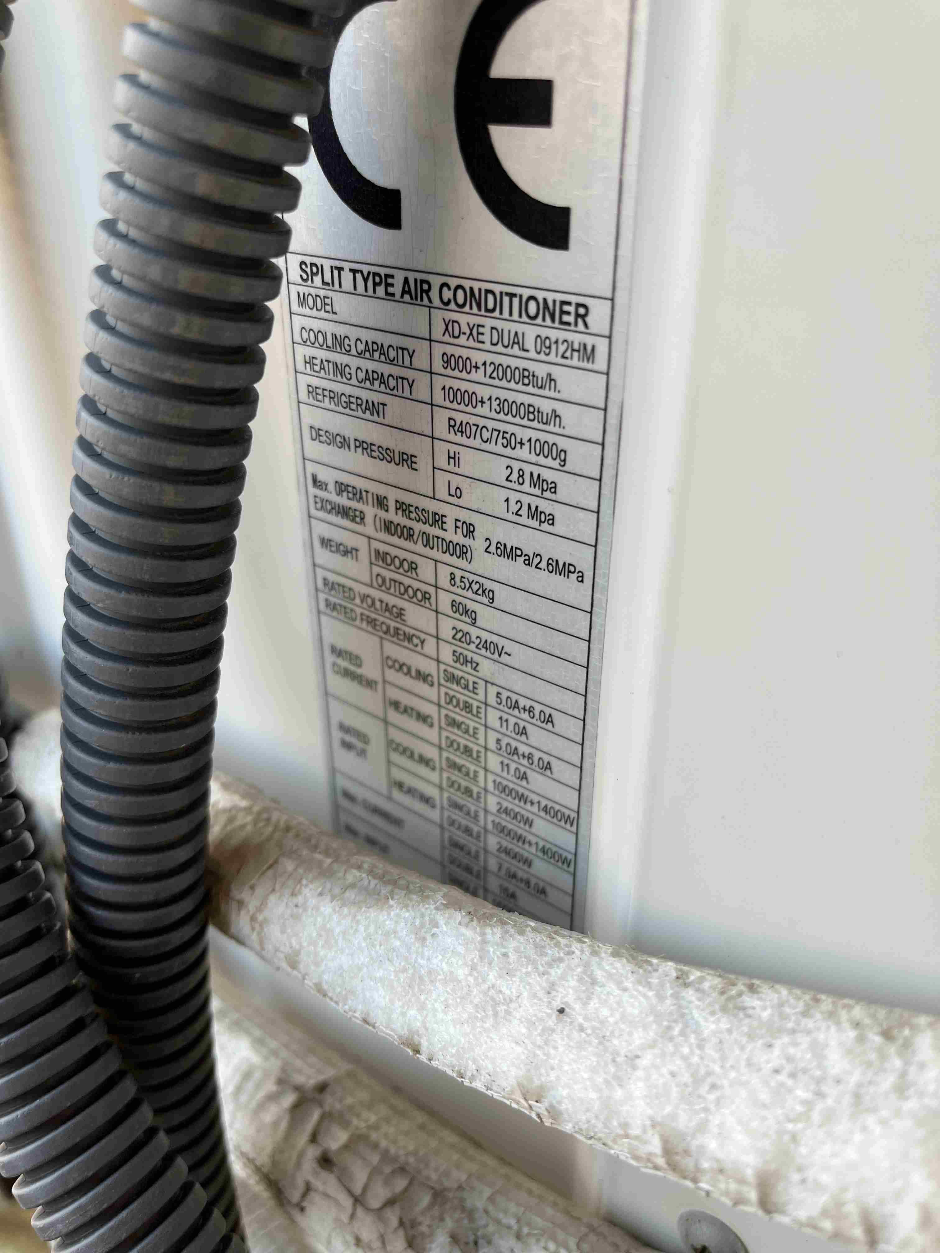

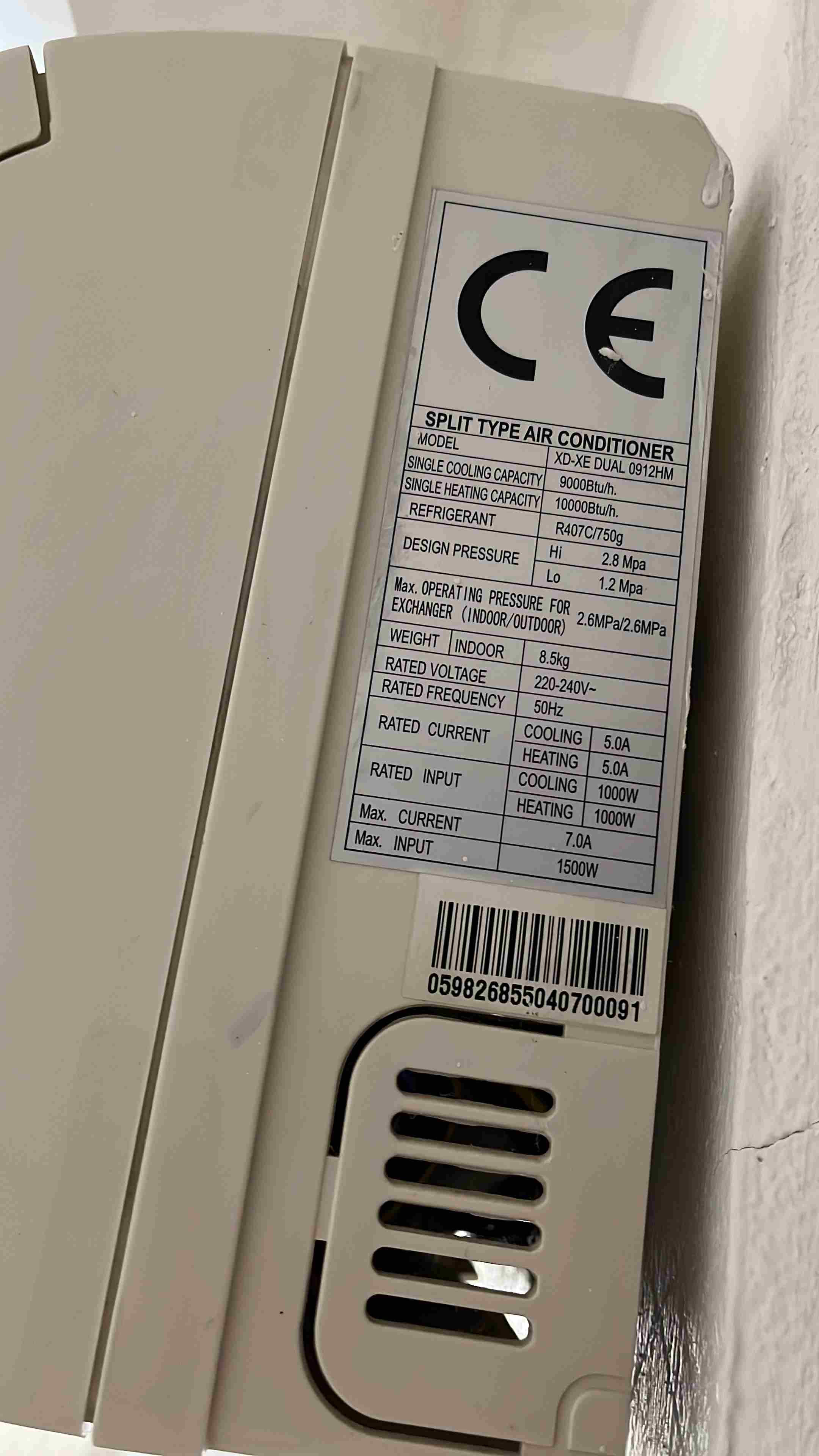

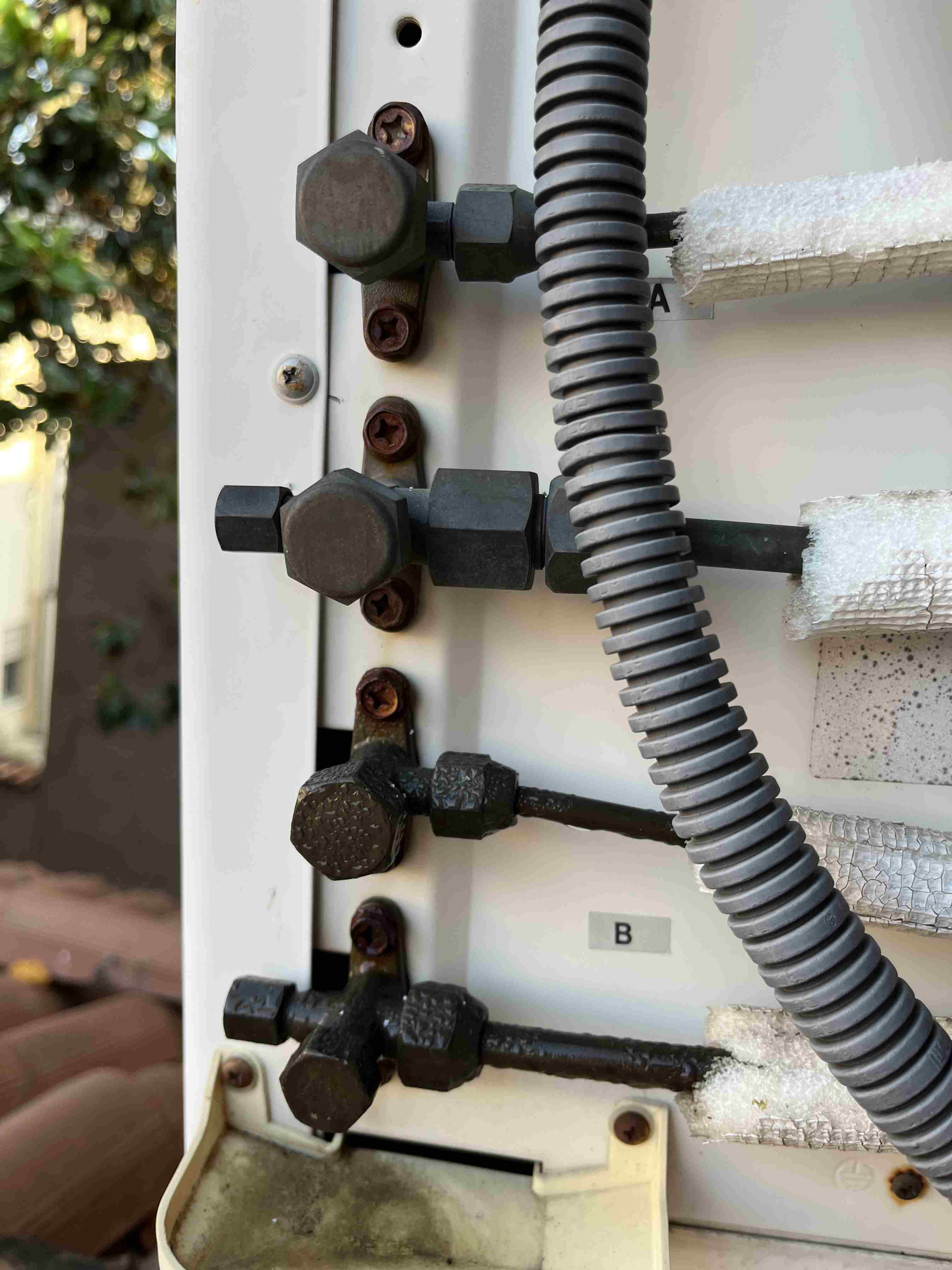

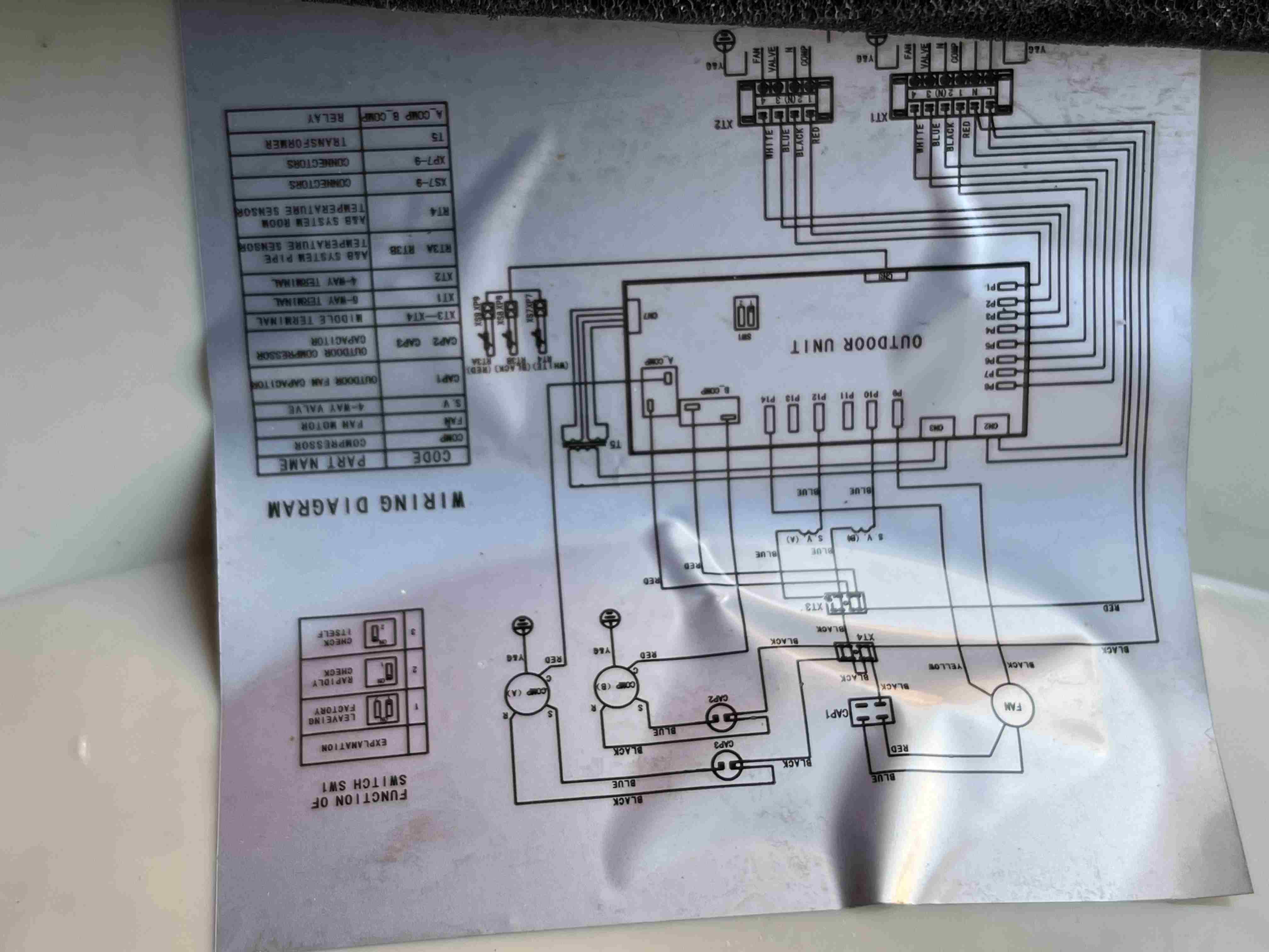

Split non fa freddo
Salve a tutti, ho un impianto dual split di cui però uno dei due fa aria ma ambiente non fredda, ho notato che accendendolo la macchina esterna non sembra partire mentre accendendo l’altro split parte e raffredda, controllando i tubi vedo che una coppia è fredda mentre l’altra no anche se entrambi gli split sono accesi, potrebbe essere un condensatore? Attendo un aiuto da qualcuno più esperto, grazie in anticipo!
Allego alcune foto
Qualche anno fa successe a me la stessa cosa, cambiai condensatore e riparti il compressore fermo.
Puoi provare a scambiare i condensatori se il difetto passa all'altro compressore hai trovato il colpevole
1 minuto fa, Stefaro74 ha scritto:
Puoi provare a scambiare i condensatori
sono, molto probabilmente, di taglia diversa
se con il solo split "incriminato" attivo, della macchina esterna, non si accende nulla, è un problema di scheda/elettronica...
7 minuti fa, Stefaro74 ha scritto:
Qualche anno fa successe a me la stessa cosa, cambiai condensatore e riparti il compressore fermo.
Puoi provare a scambiare i condensatori se il difetto passa all'altro compressore hai trovato il colpevole
Però non fa proprio alcun rumore, se fosse il condensatore non dovrebbe sentirsi qualcosa come se cercasse di partire?
2 minuti fa, click0 ha scritto:
sono, molto probabilmente, di taglia diversa
se con il solo split "incriminato" attivo, della macchina esterna, non si accende nulla, è un problema di scheda/elettronica...
L’anno corso inizialmente faceva la stessa cosa poi ha iniziato a farlo una volta a settimana ma aspettando qualche ora poi riprovando partiva, mentre ora proprio niente
Ciao,controlla   hai due compressori  ,individua quello che parte ,segui i fili dell'altro fino al condensatore sostituiscilo questa e la cosa più semplica ed economica . Buon lavoro
Facci sapere
