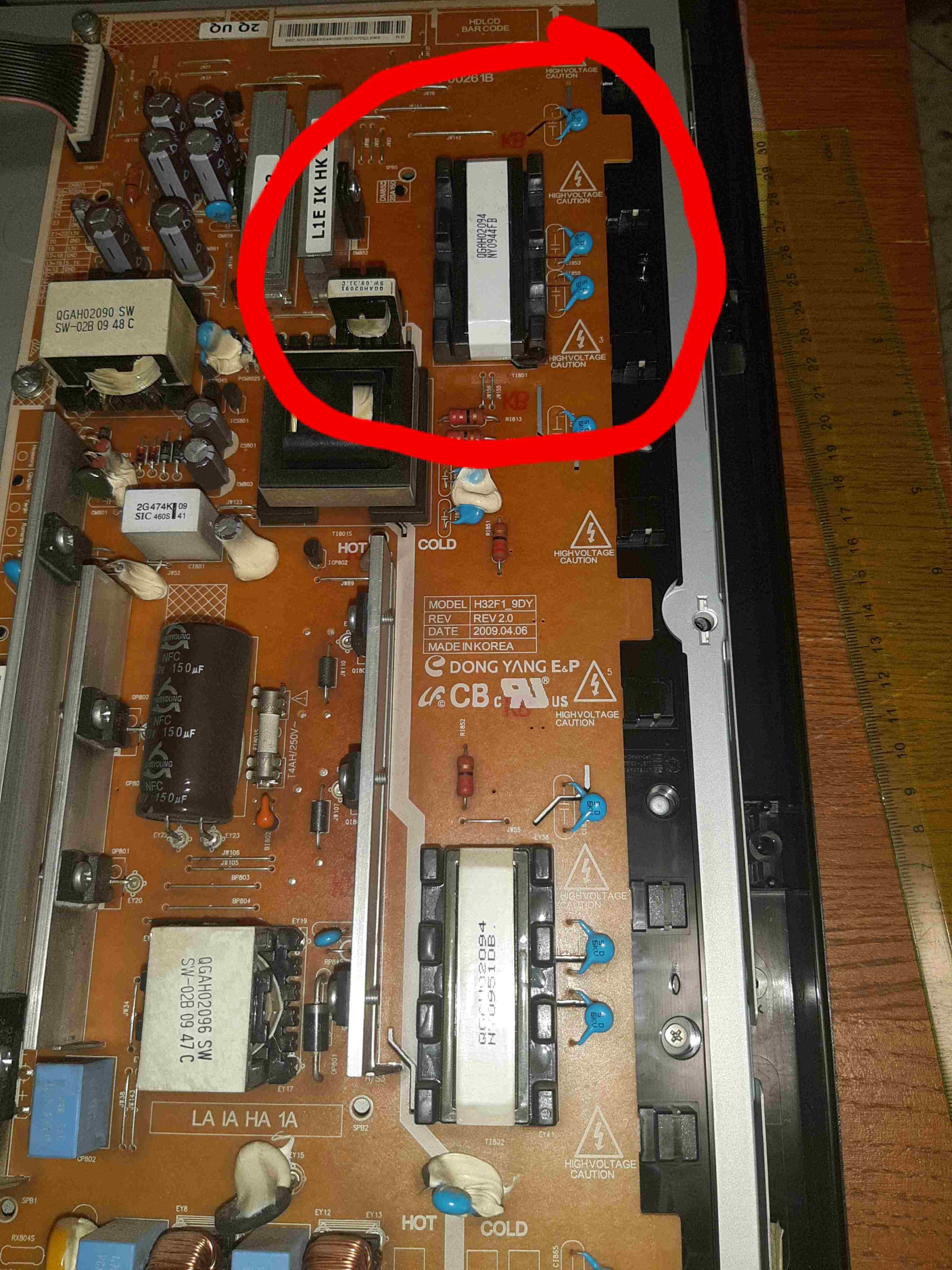

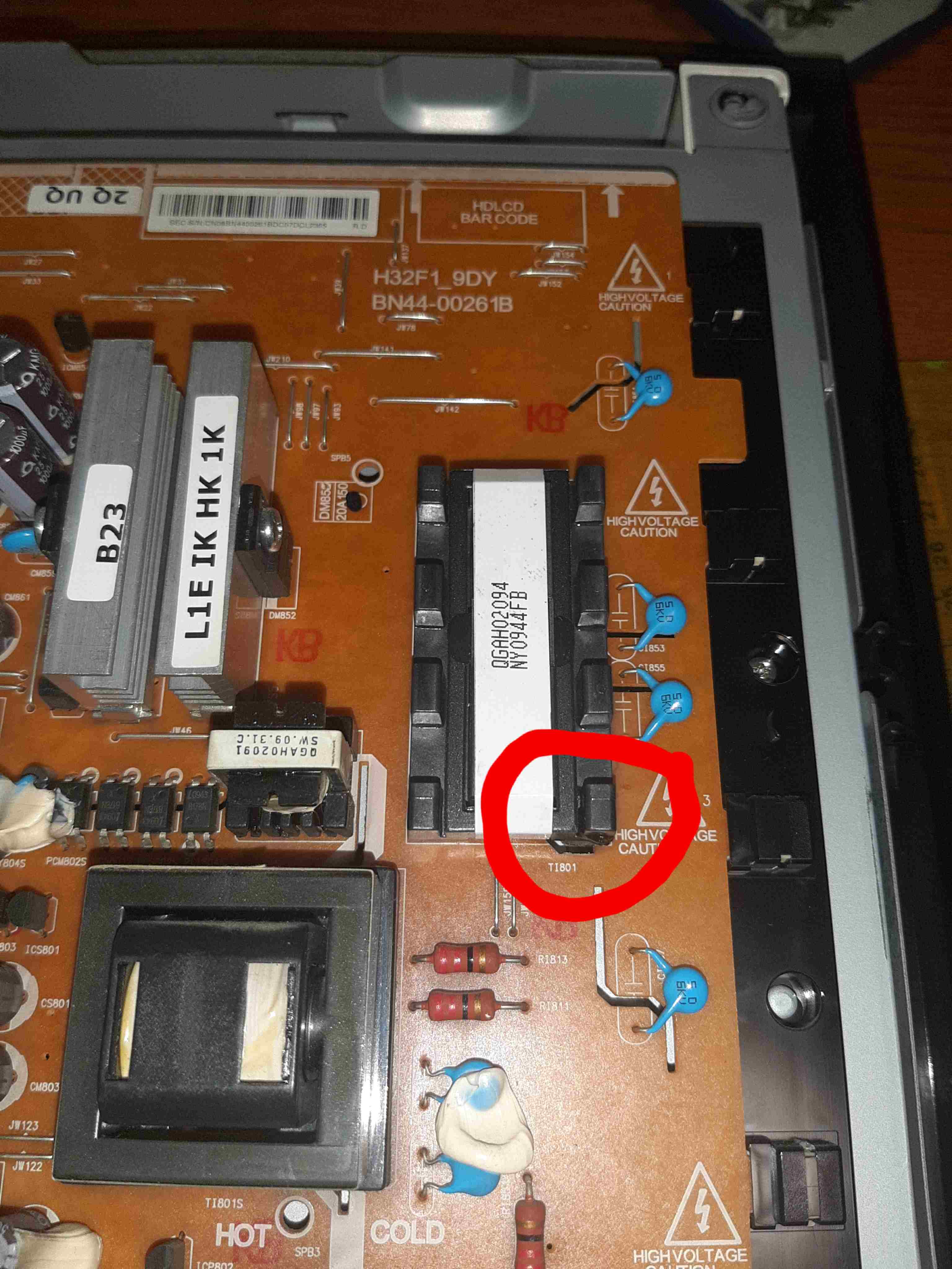

Samsung LE32B530P7W inverter rovente
Buongiorno a tutti. TV guasta con audio presente e video no. Riscontrato isolamento su secondario di uno dei 2 inverter e sostituito (vedi foto). Tutto ok per qualche ora, dopodiché odore di bruciato e stesso inverter rovente nella parte indicata nell'altra foto. Smontato pannello e scambiato tra loro le 2 lampade ccfl di quell'inverter, che comunque a tv acceso parevano funzionare bene come le altre. Se fosse stata una lampada difettosa si sarebbe dovuto scaldare l'altro secondario dell'inverter sostituito,  ma dopo aver riacceso la tv si arroventato sempre lo stesso secondario. Qualcuno di buona volontà sa come aiutarmi?  Grazie mille
Riccardo Ottaviucci
se scambi tra loro i due trafo prova a sentire quale si scalda
devi cambiare i condensatori a pastiglia azzurri che qualcuno è in corto o dispersione
