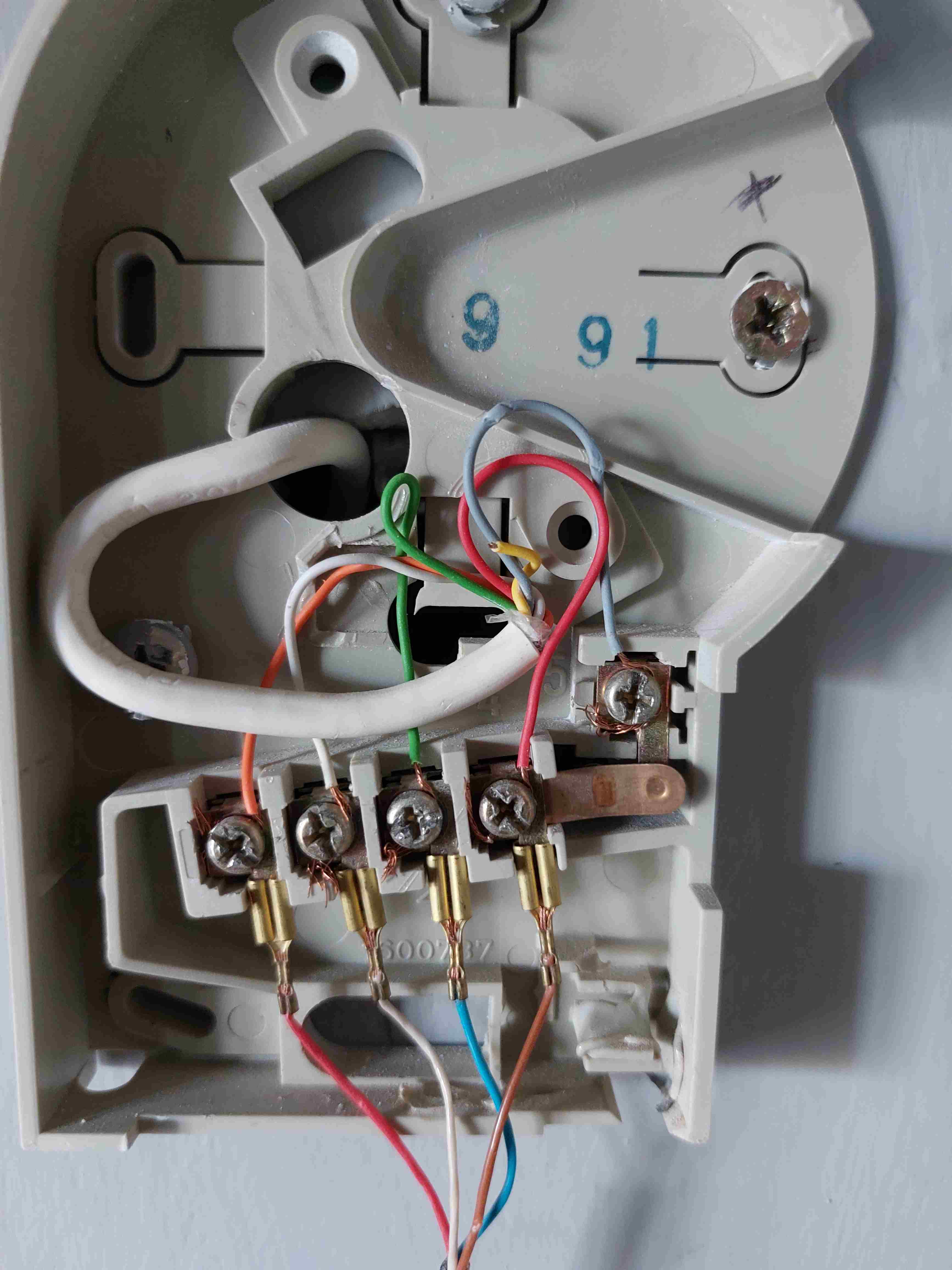

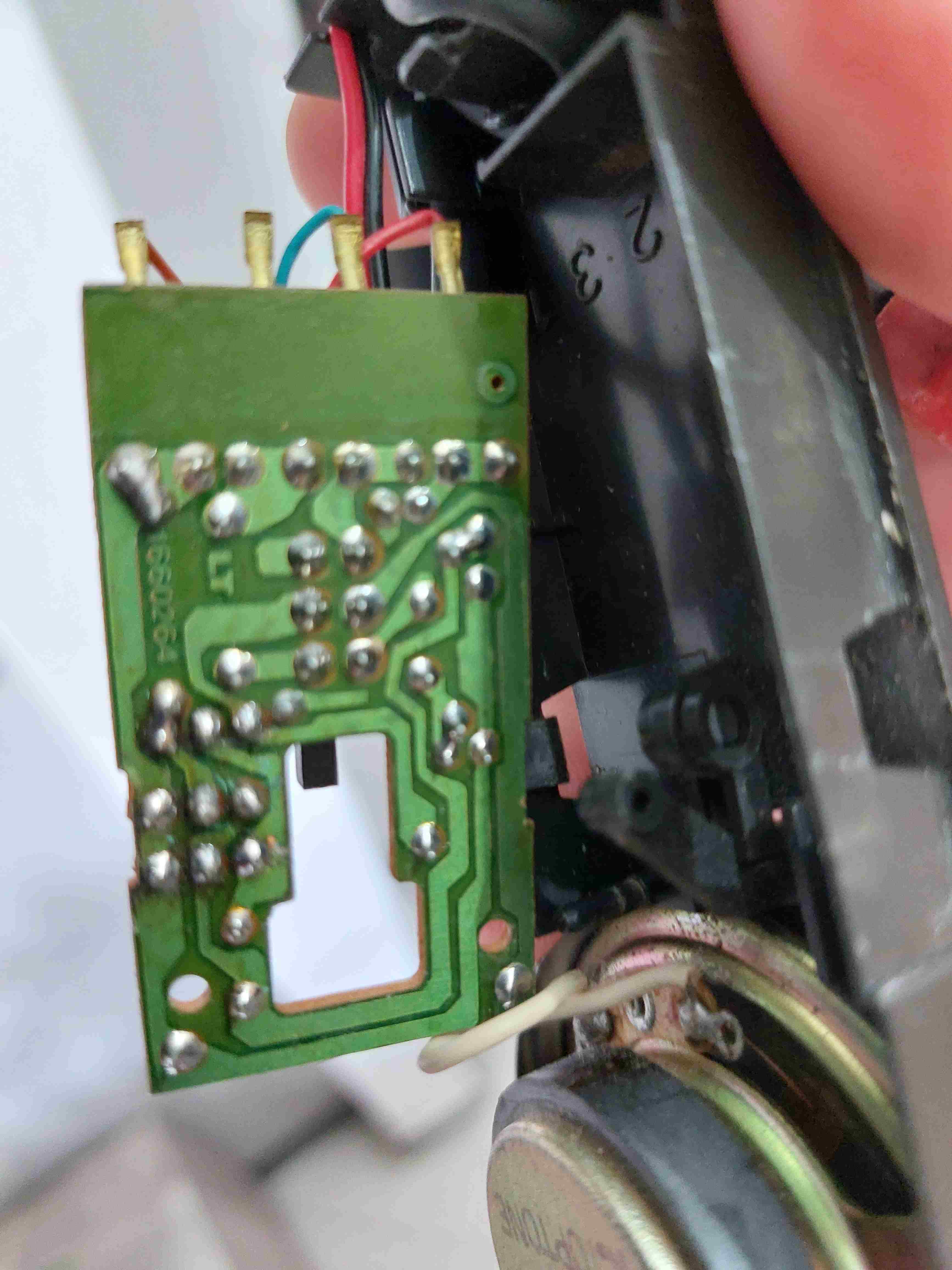

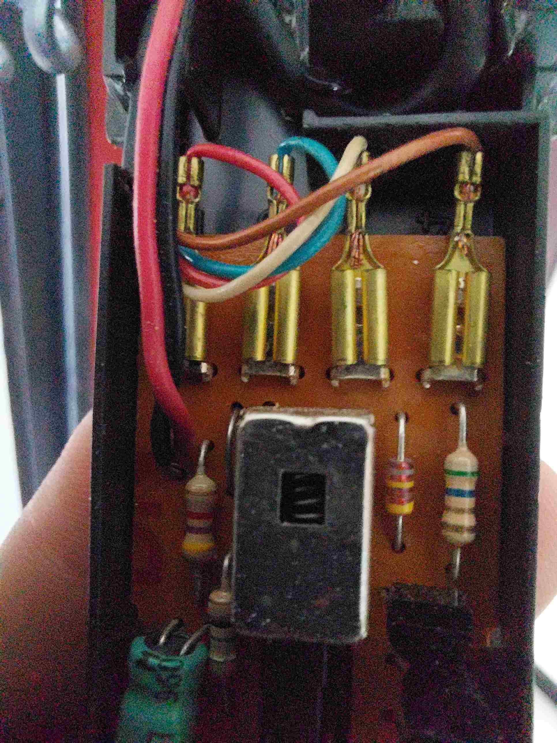

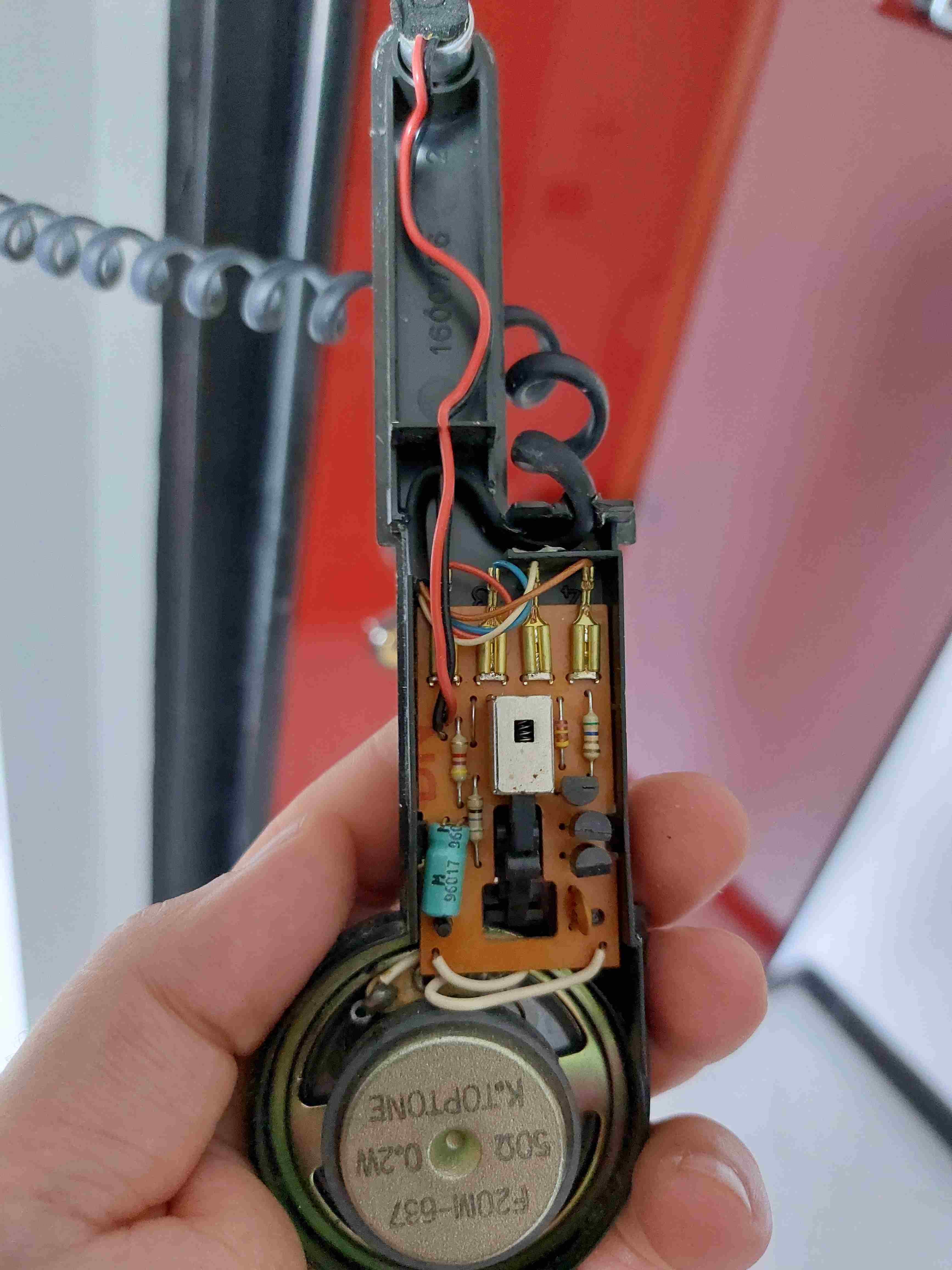

panajotis Inserito: 14 luglio 2023 Segnala Inserito: 14 luglio 2023 Ciao a tutti, avrei bisogno di una mano di aiuto, vorrei collegare il ring intercom con il mio vecchio citofono LT Terrano PH610 ed in un'altro piano mettere uno universale sempre partendo dal vecchio citofono allego le foto del citofono smontato Grazieee🙏
panajotis Inserita: 14 luglio 2023 Autore Segnala Inserita: 14 luglio 2023 collegamento con il ring risolto
