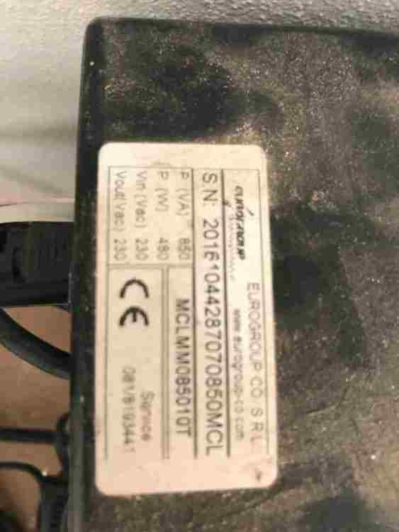

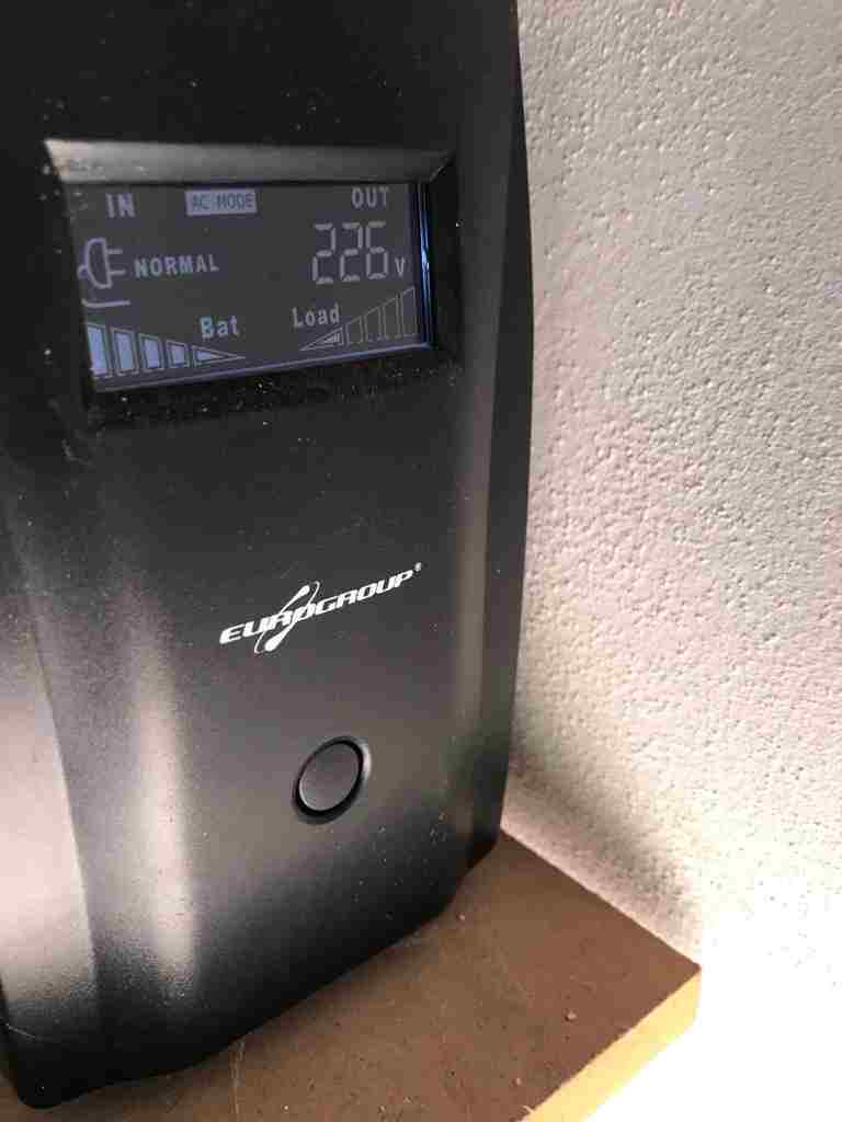

Edoardo 007 Inserito: 15 luglio 2023 Segnala Share Inserito: 15 luglio 2023 Buongiorno, ho questo ups dal 2017 e ho cambiato la batteria nel 2020/2021 (non mi ricordo più). Sul display leggo che il load è a minimo ma la batteria è carica. Come mai questa incongruenza? Link al commento Condividi su altri siti More sharing options...
reka Inserita: 15 luglio 2023 Segnala Share Inserita: 15 luglio 2023 load è il carico, corrente in uscita, non è un'incongruenza se gli utilizzatori non stanno assorbendo nulla. Link al commento Condividi su altri siti More sharing options...
Edoardo 007 Inserita: 15 luglio 2023 Autore Segnala Share Inserita: 15 luglio 2023 Grazie Reka, pensavo fosse inerente al carico della batteria. Non ci sono arrivato. Bene, visto che ha capienza ci metto sotto subito l’automazione del cancello così intanto che mi decido per gli scaricatori, incomincio già con qualcosa. Tra tvcc e allarme che è sotto ups sembrano che questi siano sempre stati tutelati dai forti temporali. Evidentemente qualcosa fa… Link al commento Condividi su altri siti More sharing options...
drn5 Inserita: 15 luglio 2023 Segnala Share Inserita: 15 luglio 2023 7 ore fa, Edoardo 007 ha scritto: ci metto sotto subito l’automazione del cancello sicuro che ce la faccia a portarlo per 2/3 minuti? Quanto assorbe il motore ? Link al commento Condividi su altri siti More sharing options...
Edoardo 007 Inserita: 15 luglio 2023 Autore Segnala Share Inserita: 15 luglio 2023 I motori sono due frog AE (con encoder) ma penso proprio di no, metterei il MT sotto UPS solo per gli sbalzi non ho inverter quindi non mi interessa l’apertura in caso di blackout. Ripeto è solo per tutelare l’automazione dai fulmini poi appena possibile mettere gli scaricatori Link al commento Condividi su altri siti More sharing options...
