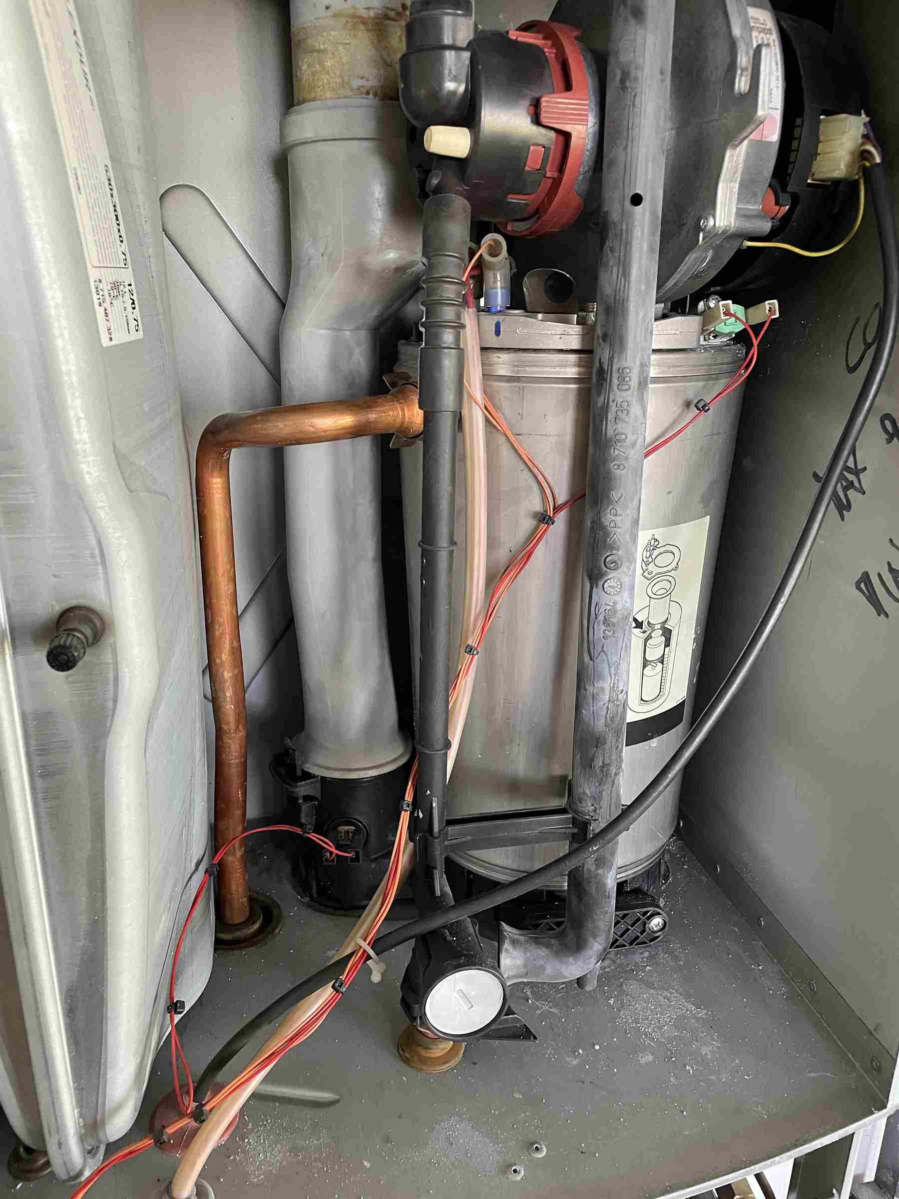

Junkers ZWB 24-3 errore EA
Buongiorno, mio fratello ha la caldaia Junkers ZWB 24-3 A 23, da qualche giorno si bloccava e non riscaldava più l'acqua sanitaria. Ha chiamato un idraulico (non un tecnico junkers) che ha provato a metterci mano quando né io né mio fratello eravamo a casa. La caldaia segna come errore "EA", quindi da quello che ho letto e da quello che dice l'idraulico dovrebbero essere gli elettrodi. A casa c'era mio padre che mi dice che l'idraulico ha provato a smontare un pezzo ma non c'è riuscito (a sua detta anche con martello e scalpello...) e che la caldaia non è riparabile e possiamo buttarla. Qualcuno mi aiuta a capire se riesco con un po' di pazienza a trovare il guasto? Inserisco una foto dell'interno del corpo della caldaia. Gli elettrodi come posso testarli nel caso?
