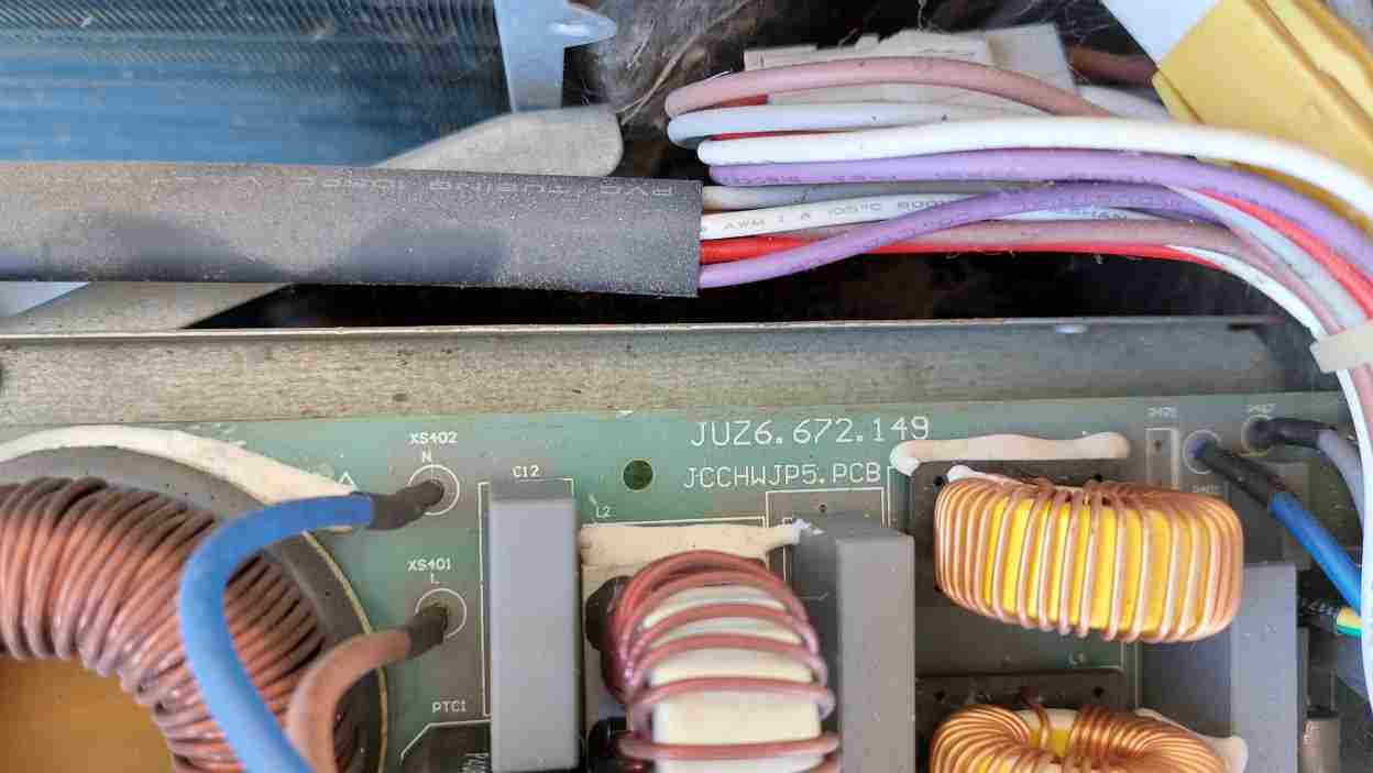

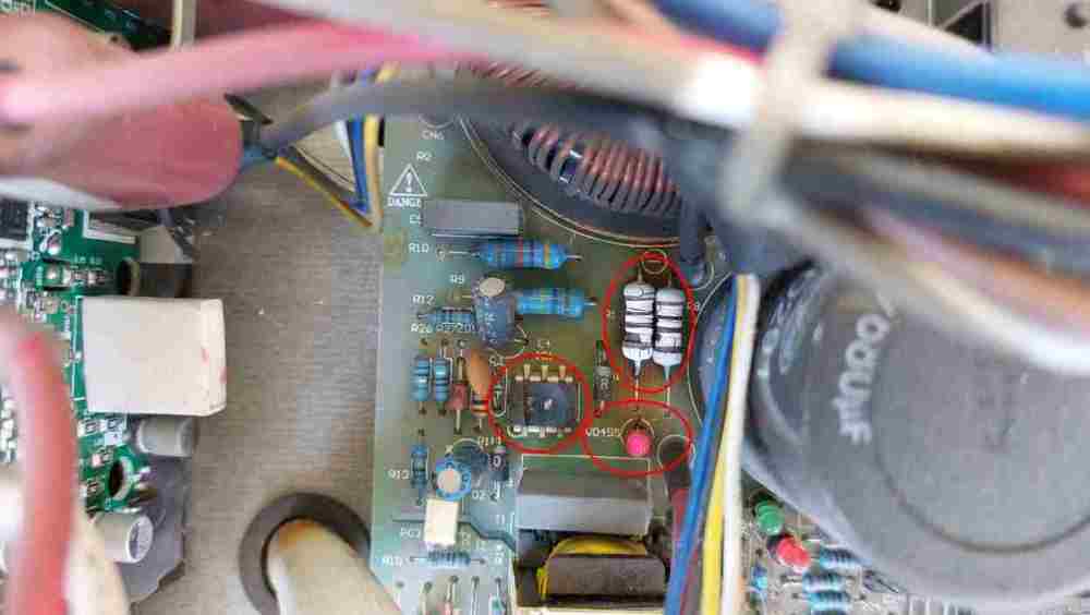

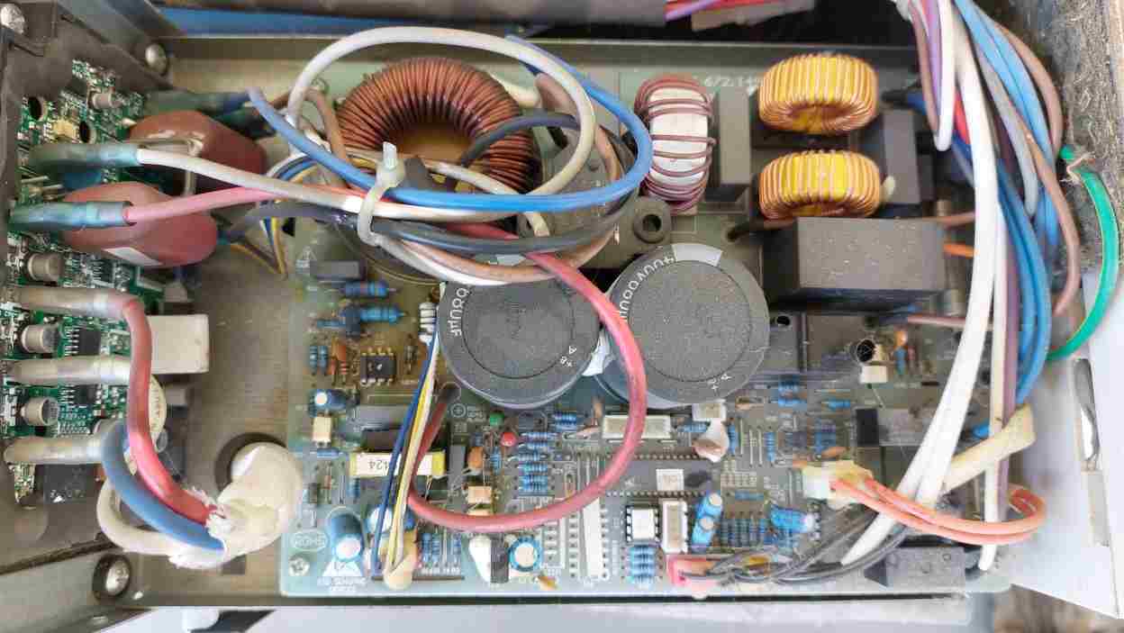

Scheda climatizzatore guasta (unità motore)
Salve a tutti. Sull'unità motore di un climatizzatore (marca Fair, modello Attimo 120), ci sono dei componenti guasti sulla scheda. Dovrebbe trattarsi del regolatore switching (DIP-8) e due resistenze da verificare.
Purtroppo non è possibile leggere il codice dell'integrato per procedere alla riparazione.
Dalle immagini allegate, si può capire il modello della scheda e risalire allo schema elettrico?
Grazie.
  • 4 weeks later...
La scheda dovrebbe avere un codice.Posta il codice ; potrebbe essere usata su piu' marche.Guarda il canale youtube inverter clima.Mimmo potrebbe avere postato qualche cosa.
 Mi sembra simile ed ha un strA6061h controlla con datasheet se i collegamenti sulla piastra ritornano giusti.
Modificato: da lupo62
