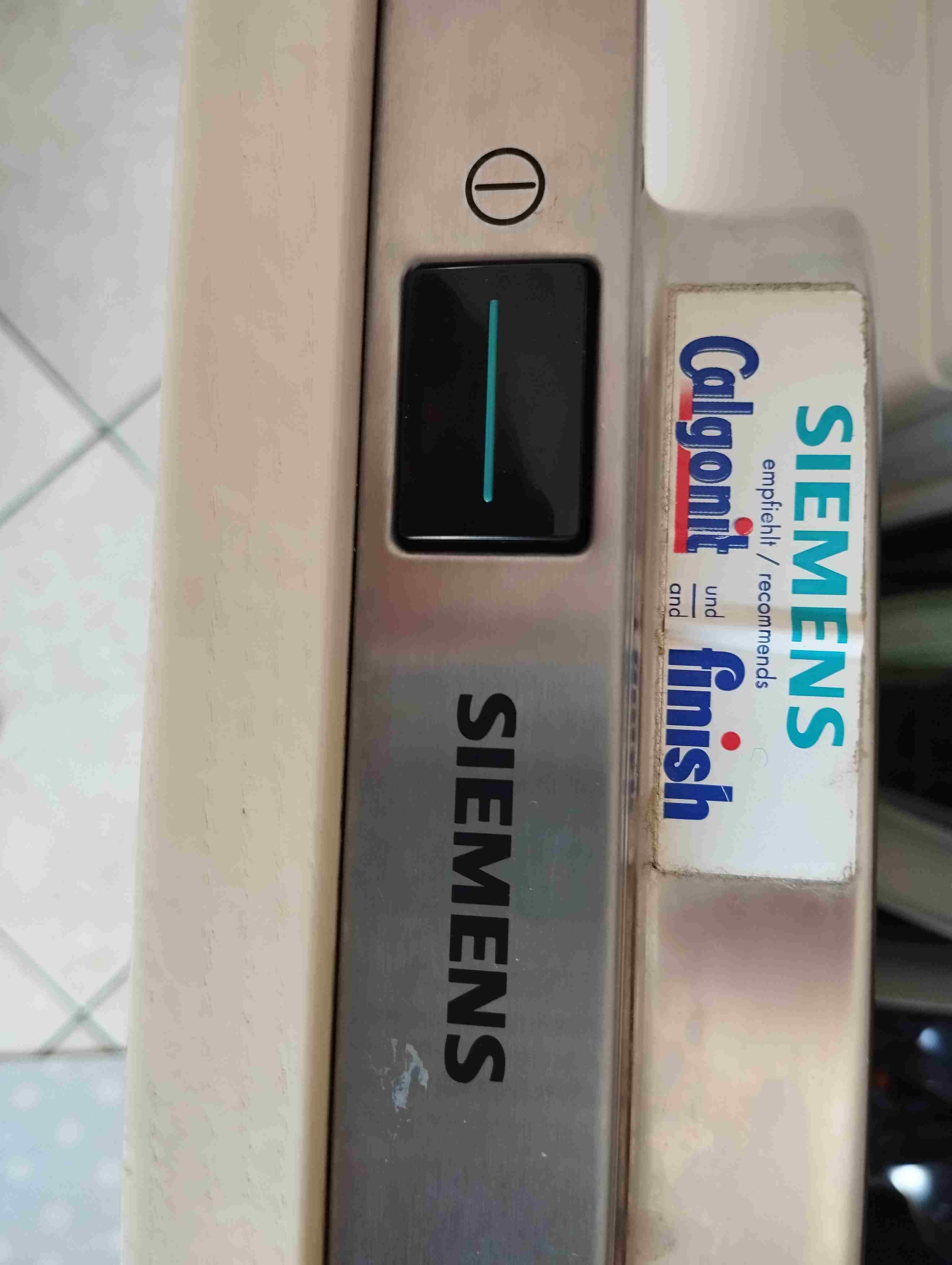

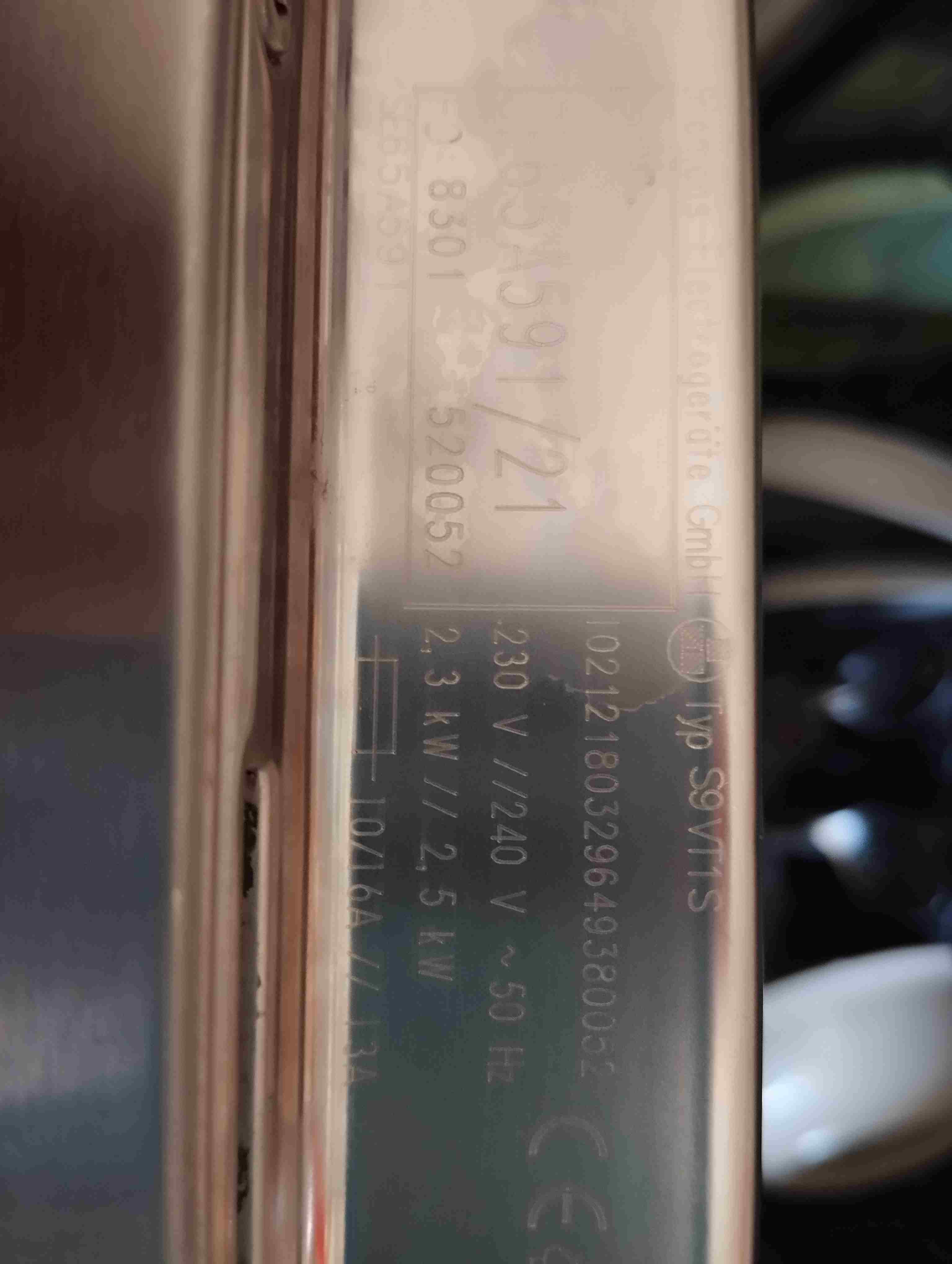

Stoviglie opacizzate
divomarziano
Salve. Ho una Siemens circa 20 anni, all'improvviso da qualche giorno, dopo il classico lavaggio, escono le stoviglie, soprattutto bicchieri completamente opacizzati. Ho aggiunto il sale, anche se la spia non era accesa. Ho fatto un cura lavastoviglie ma sempre senza nessuna risoluzione.
Sia giunto il momento di sostituire l'addolcitore? Se si ne vale la spesa?
Ci sono soluzioni alternative?
Grazie per l'aiuto.
Link al commento
Condividi su altri siti
Leccando i bicchieri dovresti capire se è sale.
In questo caso, di solito o è il tappo che non chiude bene, oppure l'elettrovalvola della rigenerazione non chiude bene.
Link al commento
Condividi su altri siti
