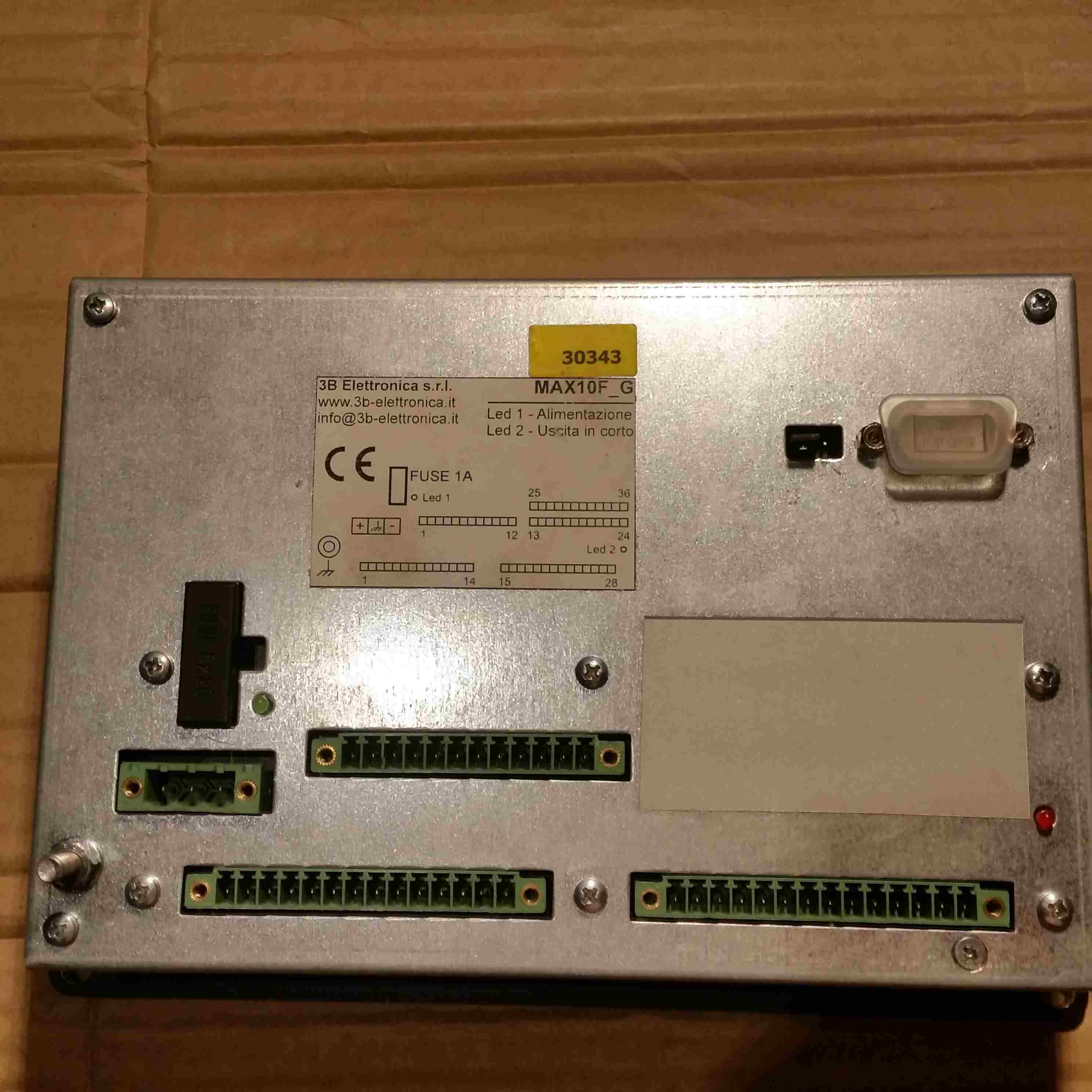

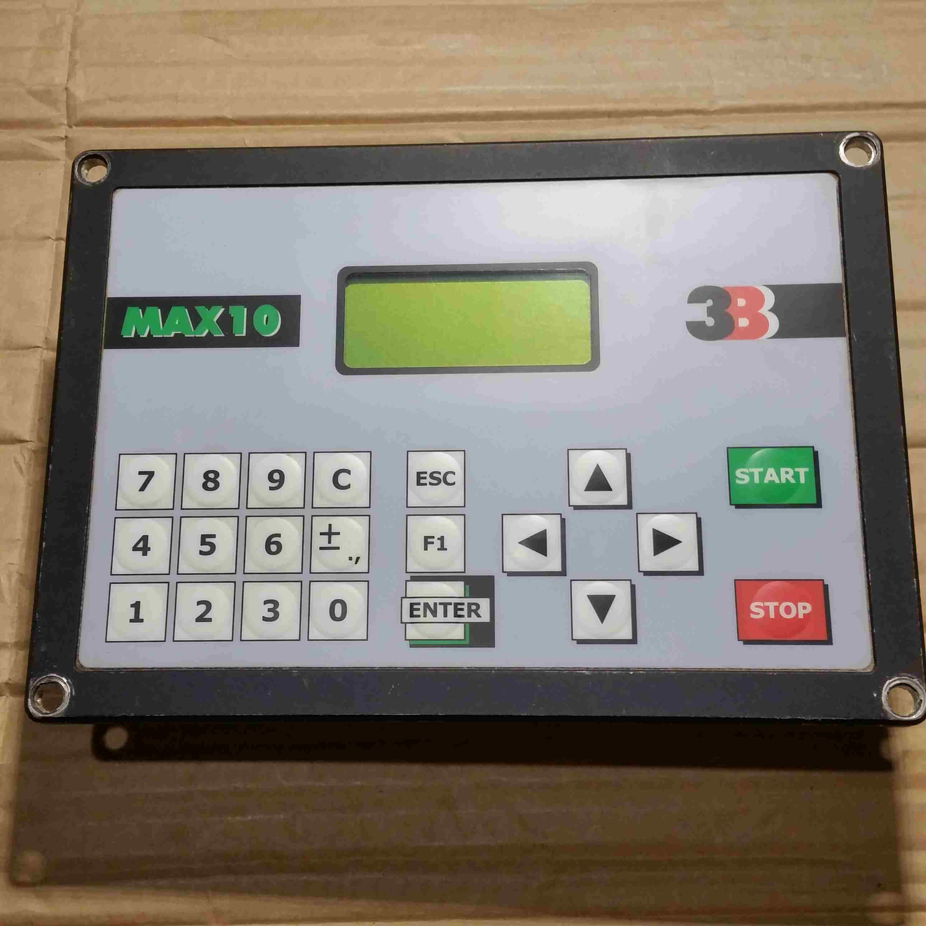

claro Inserito: 17 luglio 2023 Segnala Inserito: 17 luglio 2023 buongiorno, cerco per PLC MAX10F_G. (ex 3B Elettronica s.r.l.) cerco documentazione e software programmazione e backup dati di questo PLC. fu venduto dalla 3B Elettronica s.r.l. di Reggio Emilia circa 15 anni fa, ma l'azienda originale non esiste più da anni. (ne esiste una a Arcore con la stessa denominazione non tratta questi prodotti e non ha nessuna documentazione al riguardo. ho già visitato il sito web attuale) mi occorre particolarmente software e documentazione per trasferimento dati su RS232 e backup. il plc è installato su un impianto industriale ancora in piena attività e sostituirlo con altro modello è praticamente impossibile almeno in tempi ragionevoli se qualcuno può aiutare .... grazie mille! allego foto
Livio Orsini Inserita: 17 luglio 2023 Segnala Inserita: 17 luglio 2023 Temo che, se non hai la grande fortuna che questa discussione venga letta da uno di pochi che dispone della documentazione, dovrai rimediare con un po' di analisi e molta fantasia.
max.bocca Inserita: 17 luglio 2023 Segnala Inserita: 17 luglio 2023 Quella 3b di Arcore sono antennisti, commercializzano prodotti per distruzione TV. Forse ti possono aiutare chi ti ha venduto quel prodotto. Quando si usano prodotti non dei blasonati marchi, spesso si incappa in questa situazione.
luigi69 Inserita: 18 luglio 2023 Segnala Inserita: 18 luglio 2023 Buon pomeriggio Claro mi viene da pensare però una cosa... Il 17/7/2023 alle 09:54 , claro ha scritto: mi occorre particolarmente software e documentazione per trasferimento dati su RS232 e backup. ma se il prdotto non è piu reperibile.. a cosa servirebbe il Back up ? guardando le morsettiere... io conterei gli ingressi/uscite..e cercherei di impostare una possibile sostituzione Il 17/7/2023 alle 09:54 , claro ha scritto: l plc è installato su un impianto industriale ancora in piena attività e sostituirlo con altro modello è praticamente impossibile almeno in tempi ragionevoli e se si rompesse di colpo ? non mi fraintendere... non voglio portare sfiga Ma spesso , ci si rende conto di determinati punti deboli solo al momento in cui si rimane a piedi su che impianto è installato ? come ti dicevo , guardando le morsettiere... non è la fine del mondo mi preoccuperei piu di avere gli schema della macchina/impianto
Livio Orsini Inserita: 18 luglio 2023 Segnala Inserita: 18 luglio 2023 10 minuti fa, luigi69 ha scritto: e se si rompesse di colpo ? non mi fraintendere... non voglio portare sfiga Purtroppo non danno mai un preavviso! In genere funziona tutto regolarmente, poi improvvisamente .... Meglio cominciare a pensare ad una soluzione pratica sin da ora.
acquaman Inserita: 18 luglio 2023 Segnala Inserita: 18 luglio 2023 Il 17/7/2023 alle 09:54 , claro ha scritto: il plc è installato su un impianto industriale ancora in piena attività Proprio per questo prendi in considerazione un revamping con un plc nuovo magari di qualche marca blasonata che garantisce supporto e ricambi a vita. Del tuo dispositivo non ce n'è traccia nemmeno su google, dubito che riesci a rimediare qualcosa.
