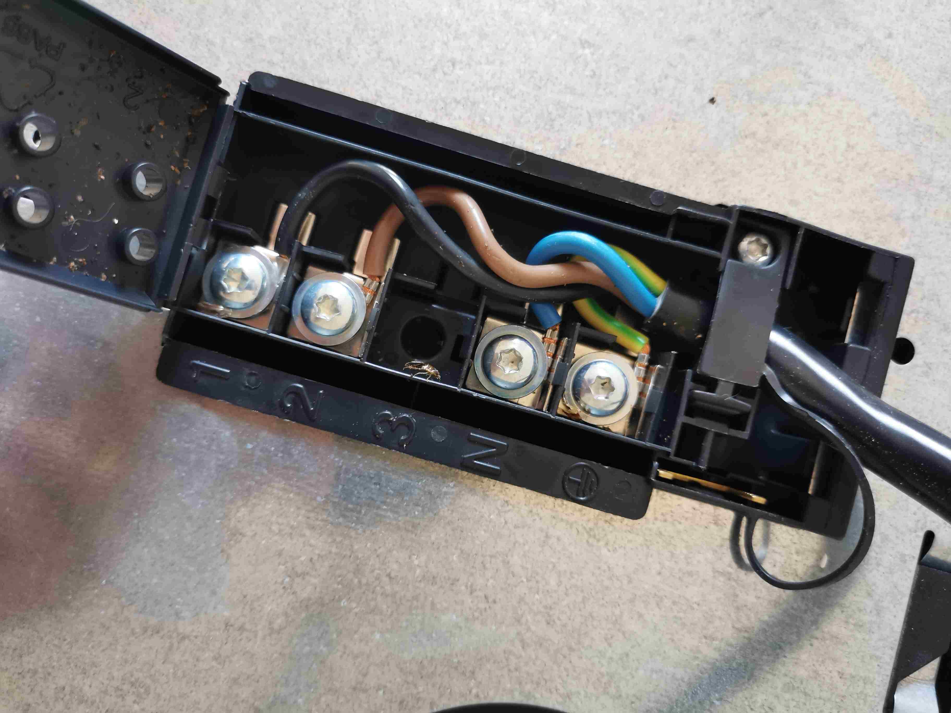

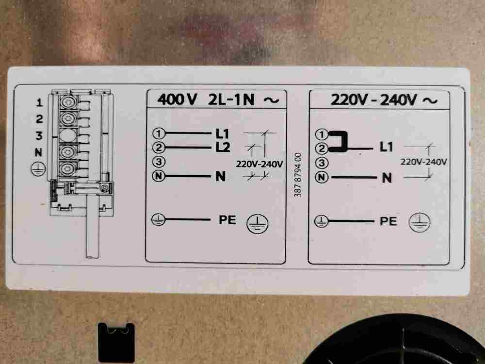

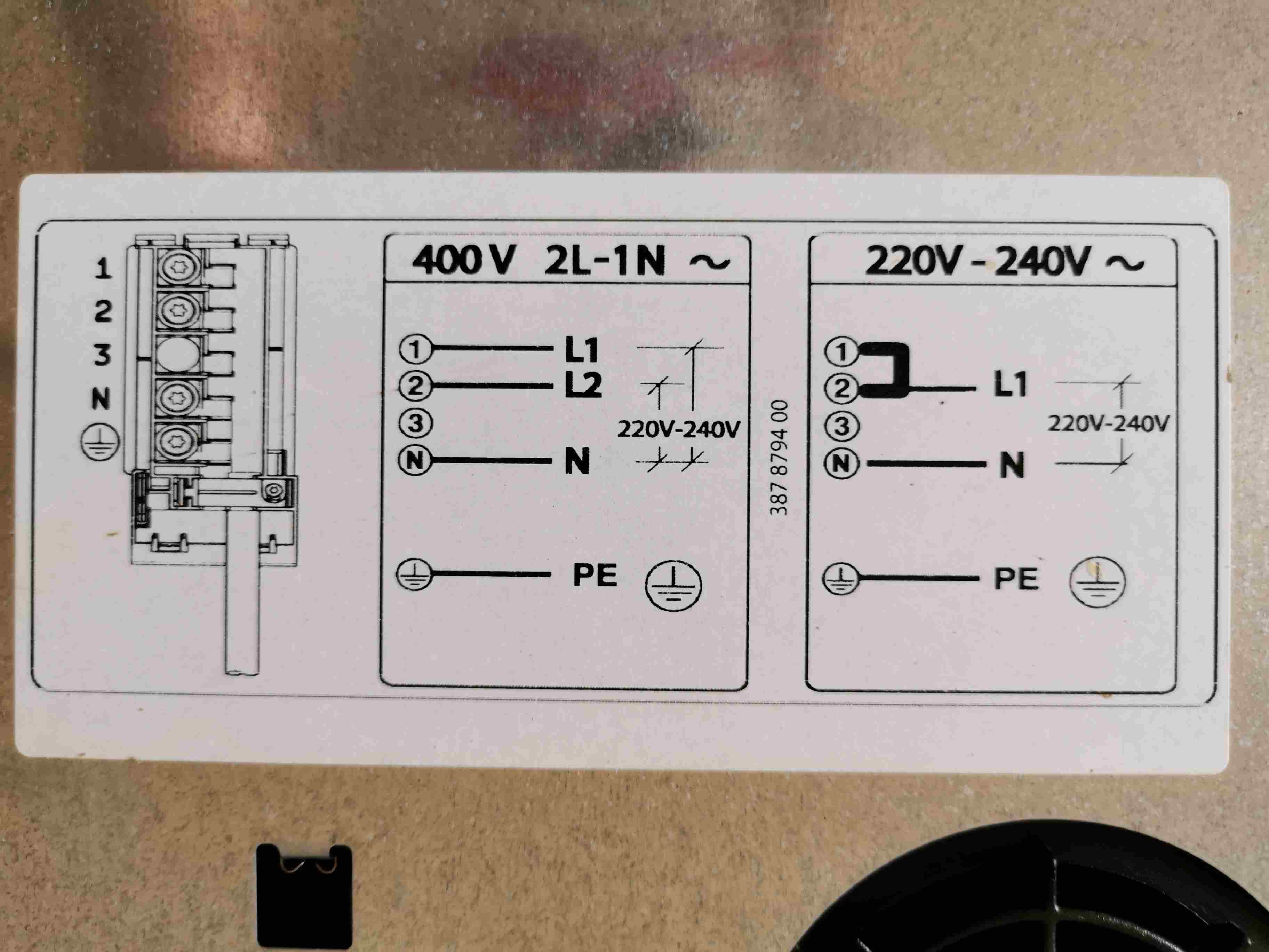

plcrazy Inserito: 17 luglio 2023 Segnala Share Inserito: 17 luglio 2023 (modificato) Sto posando i cavi per una cucina su un impianto trifase da 9kw, se avessi un PC a induzione a 7.2kw su cui ci sono due fasi (ho notato che e' l'allaccio piu comune), devo prevedere un cavo 5g4 o mi basta un 5g2,5? Mi viene il dubbio perche' ho gia' un cavo 5g2 5 in guaina e vorrei usare quello ma non so se la sezione del cavo con guaina e' dimensionata sul carico totale o sull'assorbimento di ogni fase. Posso usare un solo MT da 20A su cui faccio entrare due fasi? Grazie in anticipo Modificato: 17 luglio 2023 da plcrazy Link al commento Condividi su altri siti More sharing options...
reka Inserita: 17 luglio 2023 Segnala Share Inserita: 17 luglio 2023 l'ideale sarebbe avere idea dei modelli che potresti mettere e guardare bene l'assorbimento dichiarato e l'allaccio che prevedono. 2,5mmq trifase potrebbe anche bastare, due fasi non saprei.. sicuramente usare un C20 e far entrare due fasi è fattibile solo se intendi un bipolare o tripolare (se serve anche il neutro) Link al commento Condividi su altri siti More sharing options...
fisica Inserita: 17 luglio 2023 Segnala Share Inserita: 17 luglio 2023 (modificato) Provo a dire una cosa, immagino sia un locale industriale, nel domestico il 9kW è per lo meno raro. Va valutato se i cavi sono su portacavi o in traccia sottomuro. Va valutata la distanza dal carico al relativo quadro. il buon senso dice che per 32 A in aria libera è opportuno il 6mmq su lunghezze non brevi, in portacavi areato siamo lì, sotto traccia attenzione al riscaldamento. Bisogna calare la corrente almeno del 20%. Poi le norme tabulano esattamente tutto ciò. Inoltre la sezione dei carichi non ha senso sia superiore a quella dei montanti. Modificato: 17 luglio 2023 da fisica Link al commento Condividi su altri siti More sharing options...
plcrazy Inserita: 17 luglio 2023 Autore Segnala Share Inserita: 17 luglio 2023 (modificato) 1 hour ago, reka said: l'ideale sarebbe avere idea dei modelli che potresti mettere e guardare bene l'assorbimento dichiarato e l'allaccio che prevedono. 2,5mmq trifase potrebbe anche bastare, due fasi non saprei.. sicuramente usare un C20 e far entrare due fasi è fattibile solo se intendi un bipolare o tripolare (se serve anche il neutro) Non e' un locale industriale e' una casa in campagna, credo che hanno messo i 9kW perche' hanno riscaldamento e scaldabagno elettrici. Grazie della risposta. I PC che vorrei comprare sono tutti a 7,2 kW quindi devo portare le 3 fasi per arrivare a 9kW. Quelli che ho visto sono bifase (hanno 5 fili: 2 fasi + 2 N + terra), non capisco perche' hanno 3 fasi. Posso usare un cavo 5g da 2,5 mmq, ma come collego le 3 fasi alle due fasi sul PC? Modificato: 17 luglio 2023 da plcrazy Link al commento Condividi su altri siti More sharing options...
plcrazy Inserita: 17 luglio 2023 Autore Segnala Share Inserita: 17 luglio 2023 24 minutes ago, fisica said: Provo a dire una cosa, immagino sia un locale industriale, nel domestico il 9kW è per lo meno raro. Va valutato se i cavi sono su portacavi o in traccia sottomuro. Va valutata la distanza dal carico al relativo quadro. il buon senso dice che per 32 A in aria libera è opportuno il 6mmq su lunghezze non brevi, in portacavi areato siamo lì, sotto traccia attenzione al riscaldamento. Bisogna calare la corrente almeno del 20%. Poi le norme tabulano esattamente tutto ciò. Inoltre la sezione dei carichi non ha senso sia superiore a quella dei montanti. Grazie sono precisazioni importanti. La distanza e' 3-4 metri con traccia sottomuro in corrugato liscio semi-rigido (anni 80). I montanti sono molto superiori a 2,5 mmq che vorrei usare. Nel corrugato attualmente ci passa un 6 mmq per il forno in monofase collegato a un MT da 32A, posso collegare il trifase a quello e aggiunger un 2,5 mmq per il forno nello stesso corrugato? Link al commento Condividi su altri siti More sharing options...
plcrazy Inserita: 17 luglio 2023 Autore Segnala Share Inserita: 17 luglio 2023 Da quello che posso capire gran parte dei PC adesso si possono collegare o in monofase o in bifase. E' possibile collegare le 3 fasi su uno stesso MT da 32A e poi cavallettare le 3 fasi e farle uscire insieme su un 3G6? Link al commento Condividi su altri siti More sharing options...
reka Inserita: 17 luglio 2023 Segnala Share Inserita: 17 luglio 2023 non capisco perchè dovresti cavallottarle? se il piano prevede due sole fasi il collegamento alla morsettuera richiede solo due fasi, mica puoi mettere la terza assieme ad una delle altre! Link al commento Condividi su altri siti More sharing options...
plcrazy Inserita: 17 luglio 2023 Autore Segnala Share Inserita: 17 luglio 2023 (modificato) 49 minutes ago, reka said: non capisco perchè dovresti cavallottarle? se il piano prevede due sole fasi il collegamento alla morsettuera richiede solo due fasi, mica puoi mettere la terza assieme ad una delle altre! certo e' quello che ho pensato io, ma con due fasi non ho abbastanza potenza (solo 6kW). Il piano prevede anche il collegamento in monofase a 220v, quindi per quello ho pensato di cavallottare le tre fasi per essere in 220v con 9kw che sarebbe abbastanza. Modificato: 17 luglio 2023 da plcrazy Link al commento Condividi su altri siti More sharing options...
reka Inserita: 17 luglio 2023 Segnala Share Inserita: 17 luglio 2023 no no, non hai 3kW a fase, non preoccuparti.. l'assobimento può essere molto sbilanciato e poi con 9 di contratto riesci ad arrivare a 12kW in pratica Link al commento Condividi su altri siti More sharing options...
piergius Inserita: 17 luglio 2023 Segnala Share Inserita: 17 luglio 2023 3 ore fa, plcrazy ha scritto: Quelli che ho visto sono bifase (hanno 5 fili: 2 fasi + 2 N + terra) (*) , non capisco perche' hanno 3 fasi. Posso usare un cavo 5g da 2,5 mmq, ma come collego le 3 fasi alle due fasi sul PC (?) (*) Nelle zone dove la Distribuzione Elettrica è Trifase 400V ~ (3 Fasi da 230V + Neutro) Si utilizzano 2 Fasi + il Neutro. La terza Fase non viene collegata . (non si può fare il Cavallotto tra 2 Fasi, causeresti un Corto Circuito sui 400V !) > (?) Nelle restanti aree è Trifase 230V ~ (3 Fasi da 133V ~), perciò ai Morsetti siglati "N" verrà collegata la 3^ Fase . > - Se l' Alimentazione è Monofase 230V ~ si fanno i 2 Cavallotti F-F ed N-N . - Buona serata ! Link al commento Condividi su altri siti More sharing options...
plcrazy Inserita: 17 luglio 2023 Autore Segnala Share Inserita: 17 luglio 2023 2 hours ago, reka said: no no, non hai 3kW a fase, non preoccuparti.. l'assobimento può essere molto sbilanciato e poi con 9 di contratto riesci ad arrivare a 12kW in pratica grazie, da quello che ho capito e' circa 3.5kW a fase, quindi con due dovrei farcela. 1 hour ago, piergius said: (*) Nelle zone dove la Distribuzione Elettrica è Trifase 400V ~ (3 Fasi da 230V + Neutro) Si utilizzano 2 Fasi + il Neutro. La terza Fase non viene collegata . (non si può fare il Cavallotto tra 2 Fasi, causeresti un Corto Circuito sui 400V !) > (?) Nelle restanti aree è Trifase 230V ~ (3 Fasi da 133V ~), perciò ai Morsetti siglati "N" verrà collegata la 3^ Fase . > - Se l' Alimentazione è Monofase 230V ~ si fanno i 2 Cavallotti F-F ed N-N . - Buona serata ! Ho sicuramente il trifase 400v, quindi ho lo collego con 2 fasi oppure compro un PC trifase. Pensavo che le 3 fasi si potessero mettere insieme per uscire in monofase! buona serata a te! Link al commento Condividi su altri siti More sharing options...
reka Inserita: 17 luglio 2023 Segnala Share Inserita: 17 luglio 2023 ma perchè? per ora i contatori ti lasciano prelevare tutto anche da una sola fase. una qualsiasi fase con il neutro ti da la monofase a 230N. tra fase e fase hai 400V il piano cottura prevede due fasi solo perchè sarà collegato in modo di avere due circuiti di potenza da 230V Link al commento Condividi su altri siti More sharing options...
Maurizio Colombi Inserita: 17 luglio 2023 Segnala Share Inserita: 17 luglio 2023 49 minuti fa, plcrazy ha scritto: Pensavo che le 3 fasi si potessero mettere insieme per uscire in monofase Sull'apparecchio puoi farlo, sulla linea no. Link al commento Condividi su altri siti More sharing options...
plcrazy Inserita: 17 luglio 2023 Autore Segnala Share Inserita: 17 luglio 2023 (modificato) 38 minutes ago, reka said: ma perchè? per ora i contatori ti lasciano prelevare tutto anche da una sola fase. una qualsiasi fase con il neutro ti da la monofase a 230N. Ma dici in termini di potenza? Ma allora cosa serve bilanciare le tre fasi se ogni fase puo' darti 9kw? Questi sono gli schemi. Visto che come dici tu posso prelevare tutto su una fase sola allora posso usarlo in 230 con i cavi del forno che sono gia' tirati? Modificato: 17 luglio 2023 da plcrazy Link al commento Condividi su altri siti More sharing options...
Maurizio Colombi Inserita: 17 luglio 2023 Segnala Share Inserita: 17 luglio 2023 Allora, come tutti i piani ad induzione anche il tuo ha il collegamento standard. Se l'elettrotecnica ha un fondamento, il tuo piano ad induzione non è alimentato a 400 volt bifase, ma a 230 volt monofase. O con due fasi prelevate da un sistema trifase + neutro, le cui fasi sono prelevate a caso da chi ha realizzato il quadro, o con una fase + neutro le cui fasi sono prelevate a caso dal distributore. Ma forse questo è già stato scritto, anche se in maniera molto "artistica"... In ogni modo, non ho collegato 10000 piani ad induzione, ma tutti quelli che ho collegato (e sono parecchi) hanno tutti la medesima morsettiera; più lunga, più larga, al centro, da un lato, con un morsetto di neutro o con due morsetti di neutro, con il coperchi e senza coperchio, bianca, nera, grigia... ma hanno tutti la medesima morsettiera. Meditate gente, meditate... Link al commento Condividi su altri siti More sharing options...
plcrazy Inserita: 17 luglio 2023 Autore Segnala Share Inserita: 17 luglio 2023 2 hours ago, Maurizio Colombi said: Allora, come tutti i piani ad induzione anche il tuo ha il collegamento standard. Se l'elettrotecnica ha un fondamento, il tuo piano ad induzione non è alimentato a 400 volt bifase, ma a 230 volt monofase. O con due fasi prelevate da un sistema trifase + neutro, le cui fasi sono prelevate a caso da chi ha realizzato il quadro, o con una fase + neutro le cui fasi sono prelevate a caso dal distributore. Ma forse questo è già stato scritto, anche se in maniera molto "artistica"... In ogni modo, non ho collegato 10000 piani ad induzione, ma tutti quelli che ho collegato (e sono parecchi) hanno tutti la medesima morsettiera; più lunga, più larga, al centro, da un lato, con un morsetto di neutro o con due morsetti di neutro, con il coperchi e senza coperchio, bianca, nera, grigia... ma hanno tutti la medesima morsettiera. Meditate gente, meditate... medito medito, come un monaco buddista alle prese con il suo gong 🙂 scherzi a parte non capisco perche' dici che il mio piano non e' a 400 volt bifase, sulla schema dice esattamente quello. Ad ogni modo lo colleghero in bifase, tornando alla domanda iniziale, volevo solo capire che tipo di MT usare, un tripolare a 32A? Posso usare il cavo 5g2,5 che ho gia? Link al commento Condividi su altri siti More sharing options...
Maurizio Colombi Inserita: 18 luglio 2023 Segnala Share Inserita: 18 luglio 2023 6 ore fa, plcrazy ha scritto: perche' dici che il mio piano non e' a 400 volt bifase, Perchè se l'elettrotecnica non è una scienza campata per aria, tra una fase ed un neutro di una banalissima linea 3F+N non abbiamo 400 volt, ma 230. Link al commento Condividi su altri siti More sharing options...
del_user_231807 Inserita: 18 luglio 2023 Segnala Share Inserita: 18 luglio 2023 8 ore fa, plcrazy ha scritto: ' a 400 volt bifase Scollega il neutro, e se vedi che non funziona allora è un piano a induzione a 230V Link al commento Condividi su altri siti More sharing options...
del_user_231807 Inserita: 18 luglio 2023 Segnala Share Inserita: 18 luglio 2023 Nello schema ti indica comunque di collegare il neutro 1 ora fa, Maurizio Colombi ha scritto: 3F+N non abbiamo 400 volt, ma 230 Link al commento Condividi su altri siti More sharing options...
reka Inserita: 18 luglio 2023 Segnala Share Inserita: 18 luglio 2023 nel primo collegamento scrivono 400V inteso come fonte di alimentazione, cioè, tu in casa hai la 400V? allora collega due fasi e N . in pratica usi due fasi +N separatamente ma sempre a 230 va il piano cottura, Quote Ma dici in termini di potenza? Ma allora cosa serve bilanciare le tre fasi se ogni fase puo' darti 9kw? servirà nel momento in cui la trifase domestica si diffonderà e il distributore comincerà a mettere paletti, per ora puoi tu puoi prelevare tutto da una fase se fosse come dici tu sarebbe come avere 3 impianti da 3kW e per sfruttare dovresti comprare tutto trifase e distribuire le fasi per casa in maniera perfetta per la 230V Link al commento Condividi su altri siti More sharing options...
plcrazy Inserita: 18 luglio 2023 Autore Segnala Share Inserita: 18 luglio 2023 2 hours ago, reka said: servirà nel momento in cui la trifase domestica si diffonderà e il distributore comincerà a mettere paletti, per ora puoi tu puoi prelevare tutto da una fase se fosse come dici tu sarebbe come avere 3 impianti da 3kW e per sfruttare dovresti comprare tutto trifase e distribuire le fasi per casa in maniera perfetta per la 230V mi hai messo la pulce nell'orecchio, e ho chiamato Enedis, mi hanno detto che con i nuovi contatori trifase se una fase supera l'1/3 della fornitura totale il contatore scatta. Non so se Enel faccia lo stesso. Link al commento Condividi su altri siti More sharing options...
reka Inserita: 18 luglio 2023 Segnala Share Inserita: 18 luglio 2023 fosse così io 9kW li metterei monofase (mi pare che li diano ancora) Link al commento Condividi su altri siti More sharing options...
plcrazy Inserita: 18 luglio 2023 Autore Segnala Share Inserita: 18 luglio 2023 grazie per i consigli e la conversazione, adesso che ho capito che devo collegare il PC con due fasi, possiamo tornare alla domanda originale? Devo usare un MT tripolare con un cavo da 2,5mm? Link al commento Condividi su altri siti More sharing options...
reka Inserita: 18 luglio 2023 Segnala Share Inserita: 18 luglio 2023 però devi usare un C16 3p (o 4 poli e poi non colleghi la terza fase in uscita) in ogni caso arriverai ai 7,2kW totali. Link al commento Condividi su altri siti More sharing options...
plcrazy Inserita: 19 luglio 2023 Autore Segnala Share Inserita: 19 luglio 2023 On 7/18/2023 at 2:16 PM, reka said: però devi usare un C16 3p (o 4 poli e poi non colleghi la terza fase in uscita) in ogni caso arriverai ai 7,2kW totali. Scusa l'ingoranza ma con un C16 con i 400 volt (col bifase) non sarei limitato a 6,4kW (400*16)? Link al commento Condividi su altri siti More sharing options...
