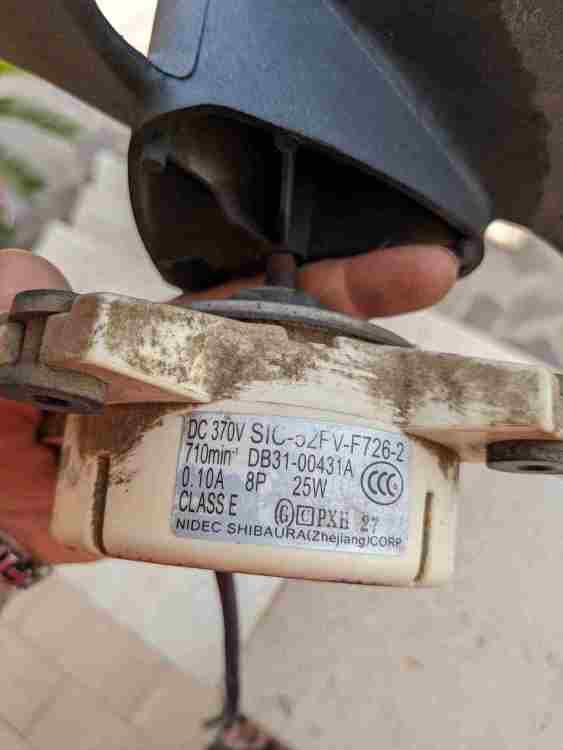

Condizionatore samsung: fan error
Buongiorno a tutti . ho questo problema che vedo molto simile a tanti altri ma non uguale.
condizionatore Samsung AQV09NSBX : parte regolarmente con la ventola del compressore che fa un rumore abbastanza inquietante . Dopo circa 10 min (delle volte passa qualche minuto in più ma all'incirca il tempo è quello) , si ferma la ventola del compressore , lo split emette bip di errore e la scheda del compressore va in errore con : "fan error".
ho provato a mettere dello svitol al cuscinetto della ventola ma non ho risolto.
Secondo voi può essere un problema di scheda? o un problema meccanico di ventola che va in affanno?
Grazie mille se a qualcuno viene qualche idea
Claudio
beh, dipende tutto dal rumore inquietante.. con buona probabilità è indice di un problema meccanico alla ventola
34 minuti fa, reka ha scritto:
beh, dipende tutto dal rumore inquietante.. con buona probabilità è indice di un problema meccanico alla ventola
grazie intanto della risposta. Infatti sto vedendo in giro il ricambio ma il costo è abbastanza alto.parliamo di 150 euro che comunque ci spenderei. Mi piacerebbe però avere la certezza che sia quello . come potrei averla secondo te?
"fan error" , quella è il fan, aggiungici il rumore e direi 90% è lei.
non sentendo il rumore non posso spingermi oltre.. farla girare a mano si riesce? gira bene? coincia ad accennare al rumore?ù
21 minuti fa, reka ha scritto:
"fan error" , quella è il fan, aggiungici il rumore e direi 90% è lei.
non sentendo il rumore non posso spingermi oltre.. farla girare a mano si riesce? gira bene? coincia ad accennare al rumore?ù
quella è la cosa che mi fa dubitare un minimo. perchè girandola a mano non accenna minimamente al rumore e gira benissimo. Non mi pare neanche abbia 'gioco'. Però quando parte il rumore è emblematico e soprattutto tende a girare ad un numero di giri non costante. Gira forte , poi rallenta , poi rigira forte , poi rallenta di nuovo..etc
In questo momento, Claudio Cost ha scritto:
quella è la cosa che mi fa dubitare un minimo. perchè girandola a mano non accenna minimamente al rumore e gira benissimo. Non mi pare neanche abbia 'gioco'. Però quando parte il rumore è emblematico e soprattutto tende a girare ad un numero di giri non costante. Gira forte , poi rallenta , poi rigira forte , poi rallenta di nuovo..etc
il problema è il prezzo. perchè se trovassi un ricambio sui 50 euro ce li spenderei subito per 'prova'. ma 150 euro un pò mi dispiace se poi non dovesse essere quello
eh ma devi individuare la fonte del rumore, segue il numero di giri?
5 minuti fa, reka ha scritto:
eh ma devi individuare la fonte del rumore, segue il numero di giri?
se intendi che il rumore aumenta col numero dei giri la risposta è si. è indiscutibilmente lei. Però è anche vero che tantissimi condizionatori fanno rumore e funzionano. o sbaglio? comunque sono del tuo parere e cioè che sia il motore della ventola. Era solo cercare una certezza al 100% per spenderci quei 150 euro. tutto qui. :(
il compressore ok fa rumore, ma la ventola non devi sentirla o meglio, senti il rumore dell'ariam ossa più che altro.
9 minuti fa, reka ha scritto:
eh ma devi individuare la fonte del rumore, segue il numero di giri?
se intendi che il rumore aumenta col numero dei giri la risposta è si. è indiscutibilmente lei. Però è anche vero che tantissimi condizionatori fanno rumore e funzionano. o sbaglio? comunque sono del tuo parere e cioè che sia il motore della ventola. Era solo cercare una certezza al 100% per spenderci quei 150 euro. tutto qui. :(
WhatsApp Image 2023-07-17 at 11.53.21.jpeg
questa la ventola incriminata
e pensare che fino a pochi mesi avevo un 12000 btu gemello a questo rotto.........e l'ho buttato :( voglio piangere . probabilmente la ventola era la stessa
da giù, se riesci a togliere la ventola e farlo andare fa ancora rumore?
14 minuti fa, reka ha scritto:
da giù, se riesci a togliere la ventola e farlo andare fa ancora rumore?
da giù cosa intendi? per vedere se fa rumore anche senza ventola dovrei rimontare scheda e motore ventola. questo intendi?
Alessio Menditto
Claudio per carità non quotare tutto ogni volta, non serve .
Scusami infatti mi sono reso conto tardi che lo stavo facendo :(
Alessio Menditto
Tranquillo, quota solo il particolare che ti preme risaltare.
diciamo che la funzione di salvare l'ultimo messaggio scritto è molto comoda ma "editor trasparente" non è molto intuitivo da usare e trae un po' in inganno i novellini
