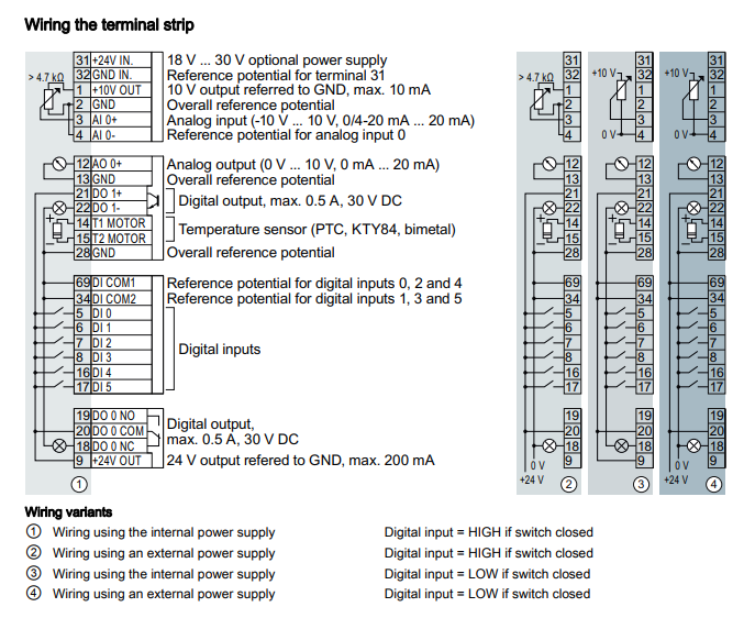

Uscite digitali G120C
Ciao a tutti,
ho la necessità di configurare le uscite digitali di un Siemens G120C, in particolare ho la necessità di gestire il fault inverter facendo accendere una segnalazione luminosa nel caso si verifichi.
Ho deciso di usare l'uscita digitale sui morsetti 21-22 ed ho proceduto settando il parametro p0731 (quello che configura l'uscita N.O. che intendo usare) come r52.3 (bit di fault nella word di stato).
Dato che nel manuale del G120C viene indicato il morsetto 21 come DO1+ e il morsetto 22 come DO1-, posso collegare la lampada spia semplicemente fra 21 e 22 o devo usare uno schema di cablaggio diverso?
Grazie in anticipo a chi potrà rispondermi
Ciao
mc1988
Modificato: da mc1988
