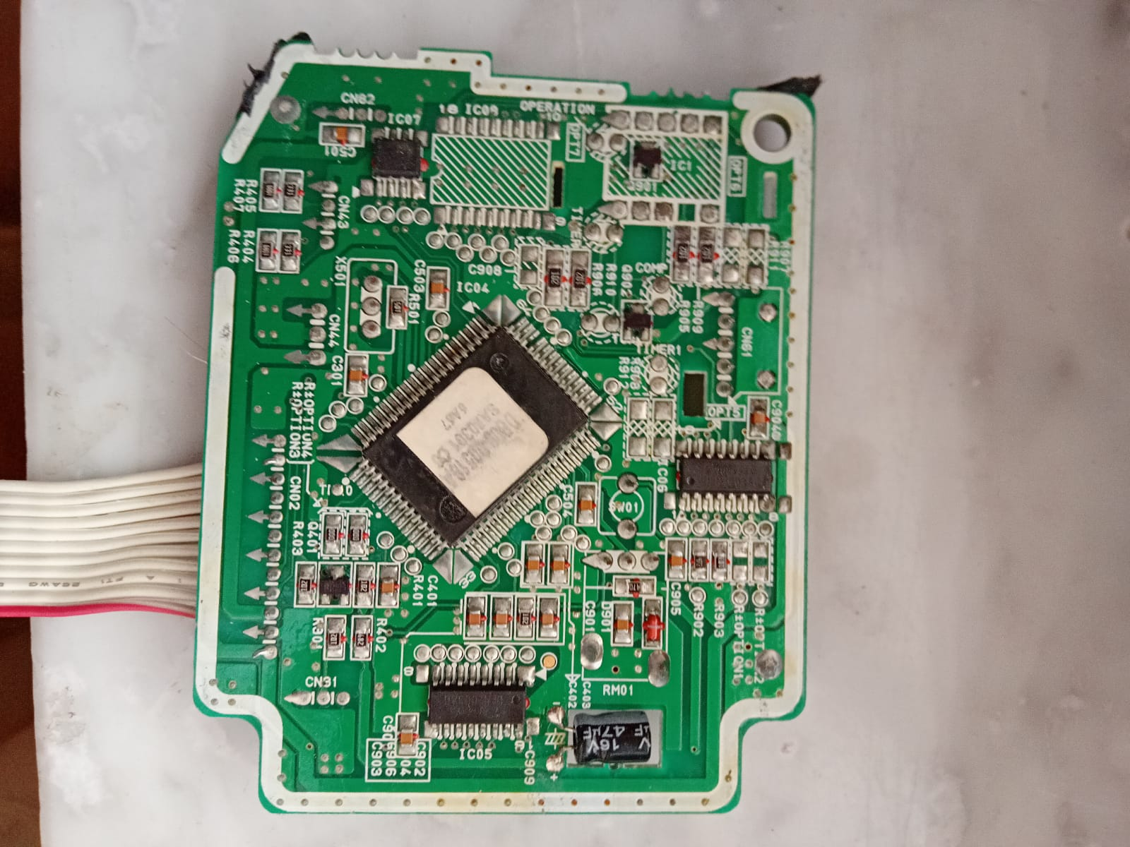

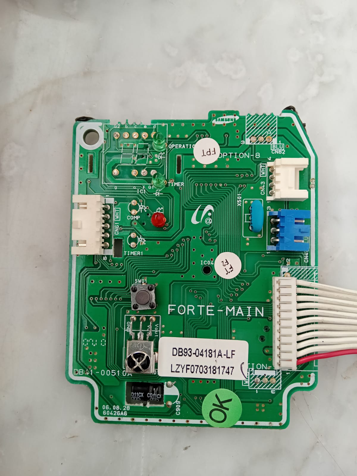

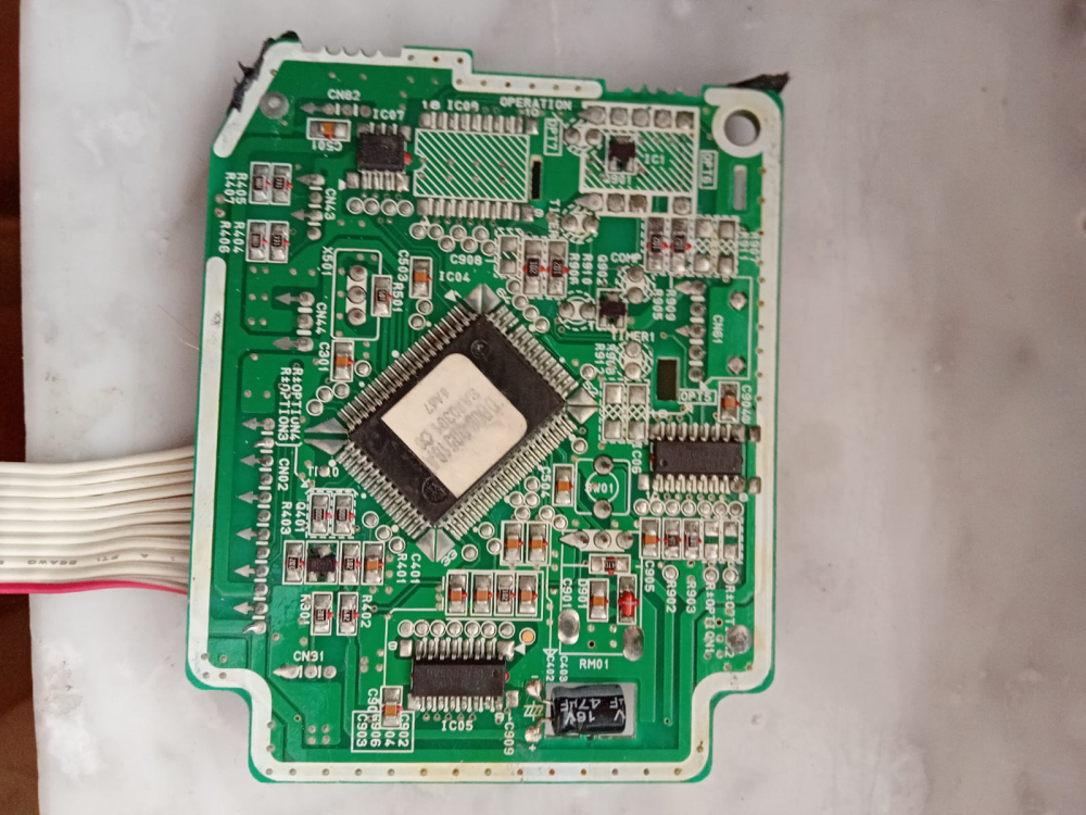

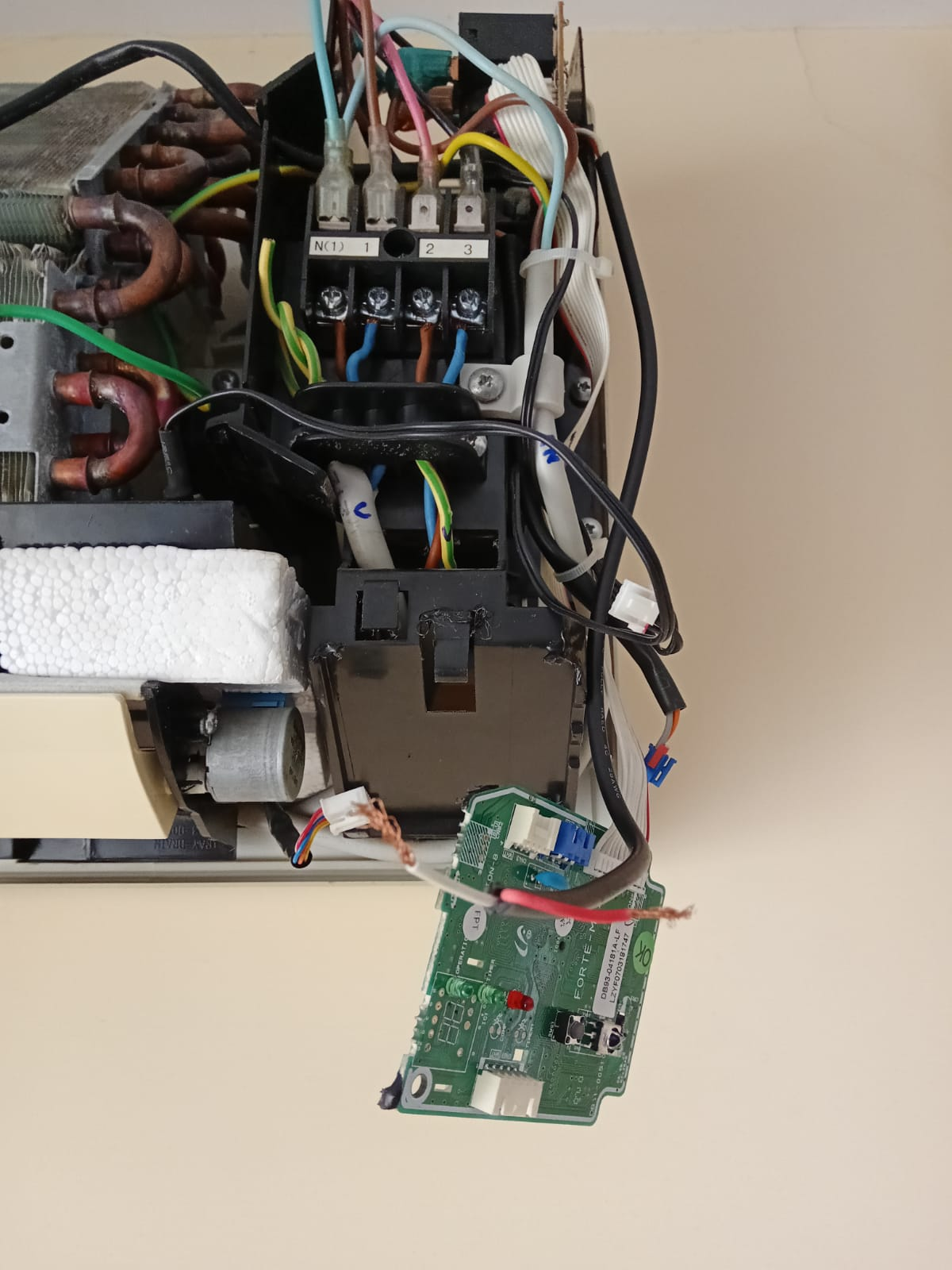

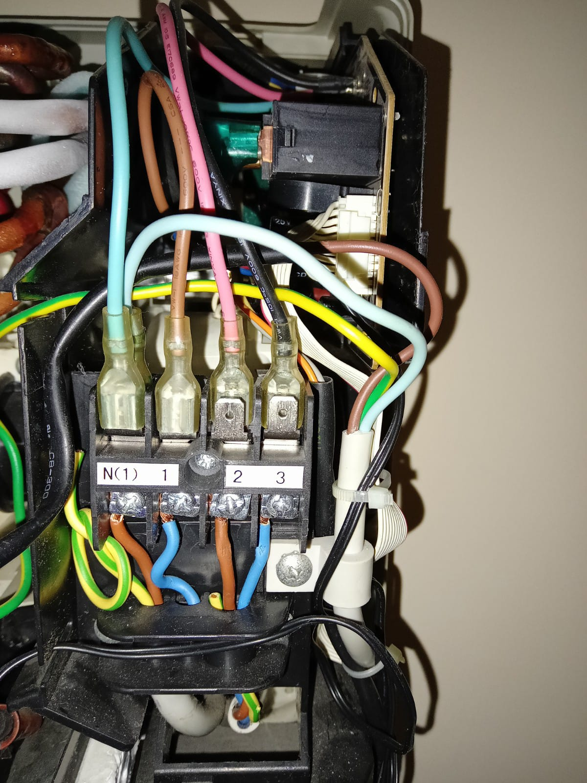

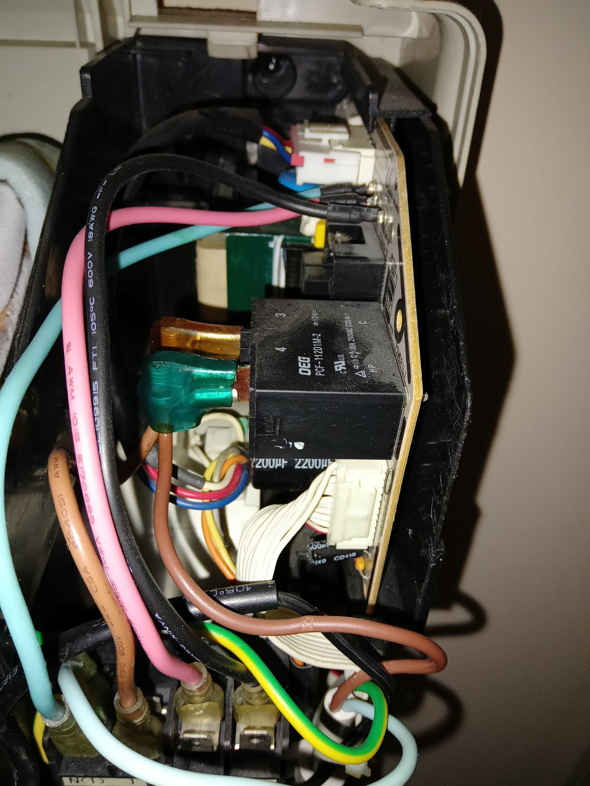

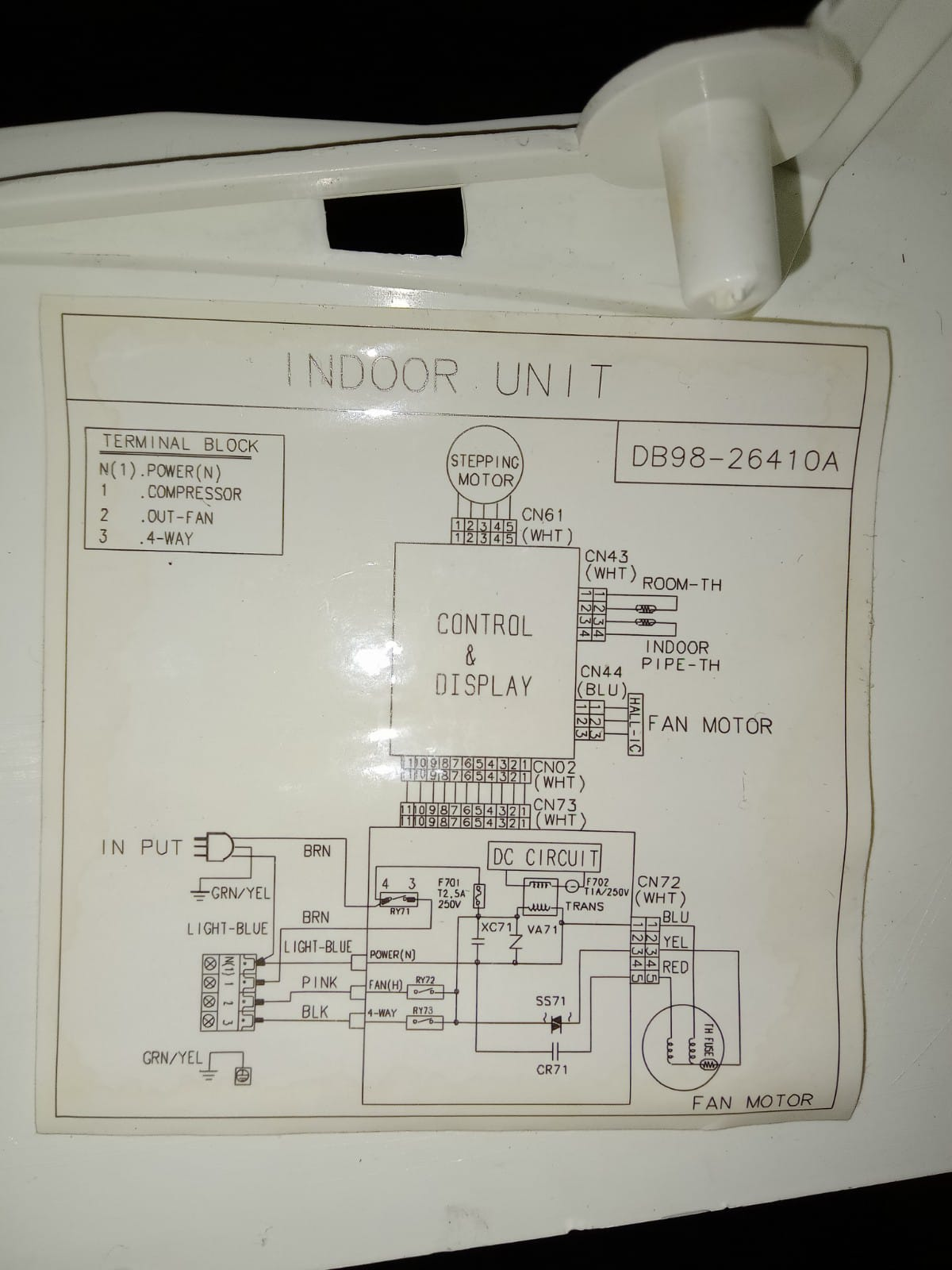

Salvatore Guastafierro Inserito: 18 luglio 2023 Segnala Inserito: 18 luglio 2023 (modificato) Buongiorno, ho un condizionatore d'aria Samsung 12000 Btu del 2008 tipo On/off, ha funzionato regolarmente fino all'anno scorso. Ora ho un problema da qualche settimana, sia prog. Freddo che Deumidificazione, e a qualsiasi temperatura impostata. da 18 a 25 ° es. Si avvia il clima, dopo circa 20-30 min mentre è in funzione si spegne unità esterna (sia compressore che Ventola). e NON riparte più, anche spegnendo e accendendo la macchina dopo 1 ora. FUNZIONA solo se stacco l'interruttore generale del climatizzatore (tipo Reset) e riarmo, però poi il problema si replica dai 20 ai 40 min nuovamente. Sul campo elettronico essendo abbastanza autonomo ho verificato le tensione di cui allego foto (split): All'accensione, come prassi dopo 1-2 min si avvia unità esterna e la tensione 220 è presente ai punti 1-2 e 3-4 Quando si sente il distacco, verifico le tensione ai capi 1-2 (compressore) e 3-4 (ventola Esterna) e manca (0). Ovviamente, noto che la corrente viene tolta dallo split, e presumo che qualche problema proviene dalla scheda. Bene ho smontato la suddetta e verificato, tutti i componenti, compreso il relè switch della Fase tensione che avvia U.E. Funziona tutto, il relè si eccita se si alimenta a 12 V, con apert/chiusura Ponte. Il resto dei componenti sono Ok. compreso le sonde temperature. HO fatto quest'altra prova: UNICA prova che non posso perchè non ho attrezzatura, ho il dubbio che il compressore è scarico del refrigerante, anche per età che non rilevo più il freddo di prima. La mia domanda è prima di contattare un Tecnico apposito, quando il gas è scarico provoca spegnimento unità esterna forse quando non va più in pressione ?? Allego foto schema interno coperchio della macchina completa. Modificato: 18 luglio 2023 da Salvatore Guastafierro
reka Inserita: 18 luglio 2023 Segnala Inserita: 18 luglio 2023 quindi il compressore va per 20/30 minuti senza mai staccare? può essere una protezione termica.. se lo fa perchè scarico secondo me fai prima a chiedere un preventivo, non credo che si sia un gas che possano rabboccarti (comuque se lo trovi non te lo regaleranno)
Salvatore Guastafierro Inserita: 18 luglio 2023 Autore Segnala Inserita: 18 luglio 2023 (modificato) Salve, il compressore è sempre stato acceso (unità esterna) fino a quando si spegne Macchina, ovviamente essendo piano alto, il vano è molto caldo, arriva anche 30 ° interno come T.A. Il tipo di gas che monta sembra R410a, non so quanto costi ricaricare !?! Modificato: 18 luglio 2023 da Salvatore Guastafierro
reka Inserita: 18 luglio 2023 Segnala Inserita: 18 luglio 2023 probsabilente va in blocco per surriscaldmaento del motore o per qualche protezione pressostatica.. il 410a non so se è ancora commercializzabile, prova a sentire qualche frigorista ma io intendevo di fare il preventivo per un clima nuovo.. arrivando da un on/off unnuovo inverter con risparmio e incentivi te lo ripaghi in pochi anni
Salvatore Guastafierro Inserita: 18 luglio 2023 Autore Segnala Inserita: 18 luglio 2023 (modificato) Certo conviene, se manca o problemi con ricarica. grazie per consiglio. Unico rammarico, essendo tecnico e avendo già predisposizione il muro per quello esistente (spalla a spalla), non è possibile smontare e rimontare, tra vecchio e nuovo autonomamente, senza avere attrezzature adeguate da specialista ?!? L'avrei fatto da un pezzo anche perchè i tecnici oggi chiedono dalle 180 - 200 € per montaggi, sempre detto di aver sbagliato mestiere. Ma fuori da unità esterna smontando coperchio posso controllare qualcosa, non credo es. condensatore di spunta (comunque escludo perchè va bene quando riceve alimentazione ) ? Ma una domanda: perchè resettando alimentazione (interr. generale), riparte poi, invece se in standby, non va più ? Questo non capisco Modificato: 18 luglio 2023 da Salvatore Guastafierro
reka Inserita: 18 luglio 2023 Segnala Inserita: 18 luglio 2023 non so che tipo di protezione montano quei cosi, io ho roba industriale con i pressostati che vanno resettati a mano .. probabilmente sono sicurezze che si resettano togliendo corrente. comunque per capire meglio potresti misurare la temperatura dell'aria in entrata e uscita dallo split poco dopo che è partito..
Alessio Menditto Inserita: 18 luglio 2023 Segnala Inserita: 18 luglio 2023 15 minuti fa, Salvatore Guastafierro ha scritto: L'avrei fatto da un pezzo anche perchè i tecnici oggi chiedono dalle 180 - 200 € per montaggi, sempre detto di aver sbagliato mestiere. I tecnici, quando ti faranno la fattura, con l’IVA fanno andare avanti questo disgraziato Paese.
Salvatore Guastafierro Inserita: 18 luglio 2023 Autore Segnala Inserita: 18 luglio 2023 (modificato) 4 minuti fa, Alessio Menditto ha scritto: I tecnici, quando ti faranno la fattura, con l’IVA fanno andare avanti questo disgraziato Paese. Salve Alessio, capisco, ma non per togliere lavoro altrui, su questo campo (ancora pochi) se hai competenza di autonomia come per altro in casa, si può fare poco come comprarlo e installarlo (es. come un Tv o altro). Visti i giorni d'oggi e costi della Vita Modificato: 18 luglio 2023 da Salvatore Guastafierro
reka Inserita: 18 luglio 2023 Segnala Inserita: 18 luglio 2023 con il clima è diverso, la regolamentazione f-gas è severa e si va ne penale. un conto è cercare di sistemare il tuo (senza maneggiare il gas) un conto è installarne uno nuovo, oltretutto potendo avere le detrazioni fiscali va fattu tutto regolarmente.
Alessio Menditto Inserita: 18 luglio 2023 Segnala Inserita: 18 luglio 2023 Salvatore porta pazienza, tra poco tempo quando finalmente dopo la furia ambientalista elimineremo questi maledetti F-Gas che fanno aumentare l’effetto serra, e torneremo finalmente agli ecologici propano, butano, ammoniaca, anidride carbonica a pressioni di 200 bar, anidride solforosa eccetera eccetera, che non rovineranno più l’ambiente ma ci annienteranno tutti, noi moderatori non dovremmo più fare i guastafeste ai volenterosi fai da te.
Salvatore Guastafierro Inserita: 18 luglio 2023 Autore Segnala Inserita: 18 luglio 2023 (modificato) "Salvatore porta pazienza, tra poco tempo quando finalmente dopo la furia ambientalista elimineremo questi maledetti F-Gas che fanno aumentare l’effetto serra, e torneremo finalmente agli ecologici propano, butano, ammoniaca, anidride carbonica a pressioni di 200 bar, anidride solforosa eccetera eccetera, che non rovineranno più l’ambiente ma ci annienteranno tutti, noi moderatori non dovremmo più fare i guastafeste ai volenterosi fai da te." No ci pensano già i Grandi della Terra a questo, io menziono per un piccolo elettrodomestico, che nulla centra. Il Moderatore ci vuole ed è obbligo Modificato: 18 luglio 2023 da Salvatore Guastafierro
Salvatore Guastafierro Inserita: 18 luglio 2023 Autore Segnala Inserita: 18 luglio 2023 (modificato) 26 minuti fa, reka ha scritto: con il clima è diverso, la regolamentazione f-gas è severa e si va ne penale. un conto è cercare di sistemare il tuo (senza maneggiare il gas) un conto è installarne uno nuovo, oltretutto potendo avere le detrazioni fiscali va fattu tutto regolarmente. Capisco, a me interessa sapere anche da un Tecnico (ultima chance) se è ricaricabile o meno il mio Clima e prima di intervenire, chiedo se ci sono cose sciocche da controllare, come farebbe "quasi" chiunque. Grazie per ora Modificato: 18 luglio 2023 da Salvatore Guastafierro
click0 Inserita: 18 luglio 2023 Segnala Inserita: 18 luglio 2023 3 ore fa, Salvatore Guastafierro ha scritto: Quando si sente il distacco, verifico le tensione ai capi 1-2 (compressore) e 3-4 (ventola Esterna) e manca (0). Lo schema elettrico indica diversamente...
Salvatore Guastafierro Inserita: 18 luglio 2023 Autore Segnala Inserita: 18 luglio 2023 3 minuti fa, click0 ha scritto: Lo schema elettrico indica diversamente... In che senso ? E' unico rappresentato nel coperchio
click0 Inserita: 18 luglio 2023 Segnala Inserita: 18 luglio 2023 Nel senso che io leggo Comune, Compressore, ventola, valvola inversione E non 3 ore fa, Salvatore Guastafierro ha scritto: verifico le tensione ai capi 1-2 (compressore) e 3-4 (ventola Esterna)
Salvatore Guastafierro Inserita: 18 luglio 2023 Autore Segnala Inserita: 18 luglio 2023 (modificato) Per Click0 osservando lo split, sembrava strano che quella controllata non fosse la logica del Condizionatore, quest'ultima è quella piccola con sensore infrarossi, e comandi. Allego foto con Termometro laser, ho verificato la temperatura all'uscita aria dallo split, nel tempo che funziona il Tutto. Se imposto 22° l'uscita aletta va sui 23-24 ° considerando contrasto T.A. Al dire il vero ho dubbi per il Gas scarso. Qualche problema su questa potrebbe ? Modificato: 18 luglio 2023 da Salvatore Guastafierro
reka Inserita: 18 luglio 2023 Segnala Inserita: 18 luglio 2023 a me non piacciono i temrometri laser, secondo me hai preso la temperatura della carcassa, tu devi sapere quella dell'aria sopra l'aspirazione e in uscita. perchè se davvero butta aria a 24° nel momento che funziona il compressore allora ci credo che dopo un po' si ferma.. lo sa anche lui che sta lavorando per niente. l'aria sotto deve avere tipo 10 o 15° gradi di salto
Salvatore Guastafierro Inserita: 18 luglio 2023 Autore Segnala Inserita: 18 luglio 2023 Capisco, allora plausibile da verificare la carica ?
reka Inserita: 18 luglio 2023 Segnala Inserita: 18 luglio 2023 credo di sì, se mentre vanno compressore e ventola l'aria dallo split esce a temperatura ambiente c'è qualcosa che non va, non c'entrano nulla le schede, il sistema funziona e si blocca solo perchè non raffredda e probabilmente interviene una sicurezza.
Salvatore Guastafierro Inserita: 18 luglio 2023 Autore Segnala Inserita: 18 luglio 2023 13 minuti fa, reka ha scritto: credo di sì, se mentre vanno compressore e ventola l'aria dallo split esce a temperatura ambiente c'è qualcosa che non va, non c'entrano nulla le schede, il sistema funziona e si blocca solo perchè non raffredda e probabilmente interviene una sicurezza. Provo a far visionare da un tecnico che ha tipo di Refrigerante. Poi vedo e valuto Grazie per info
