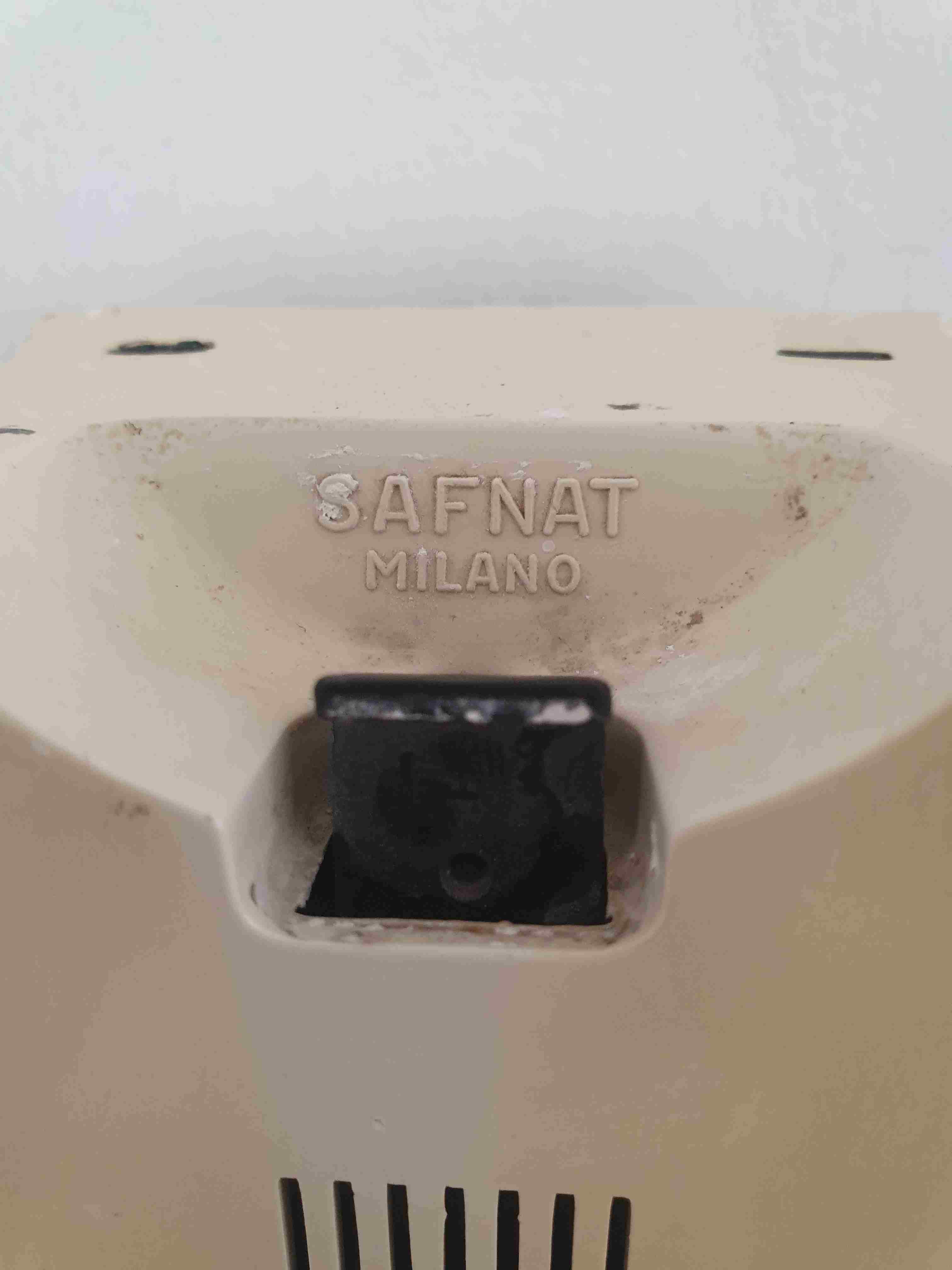

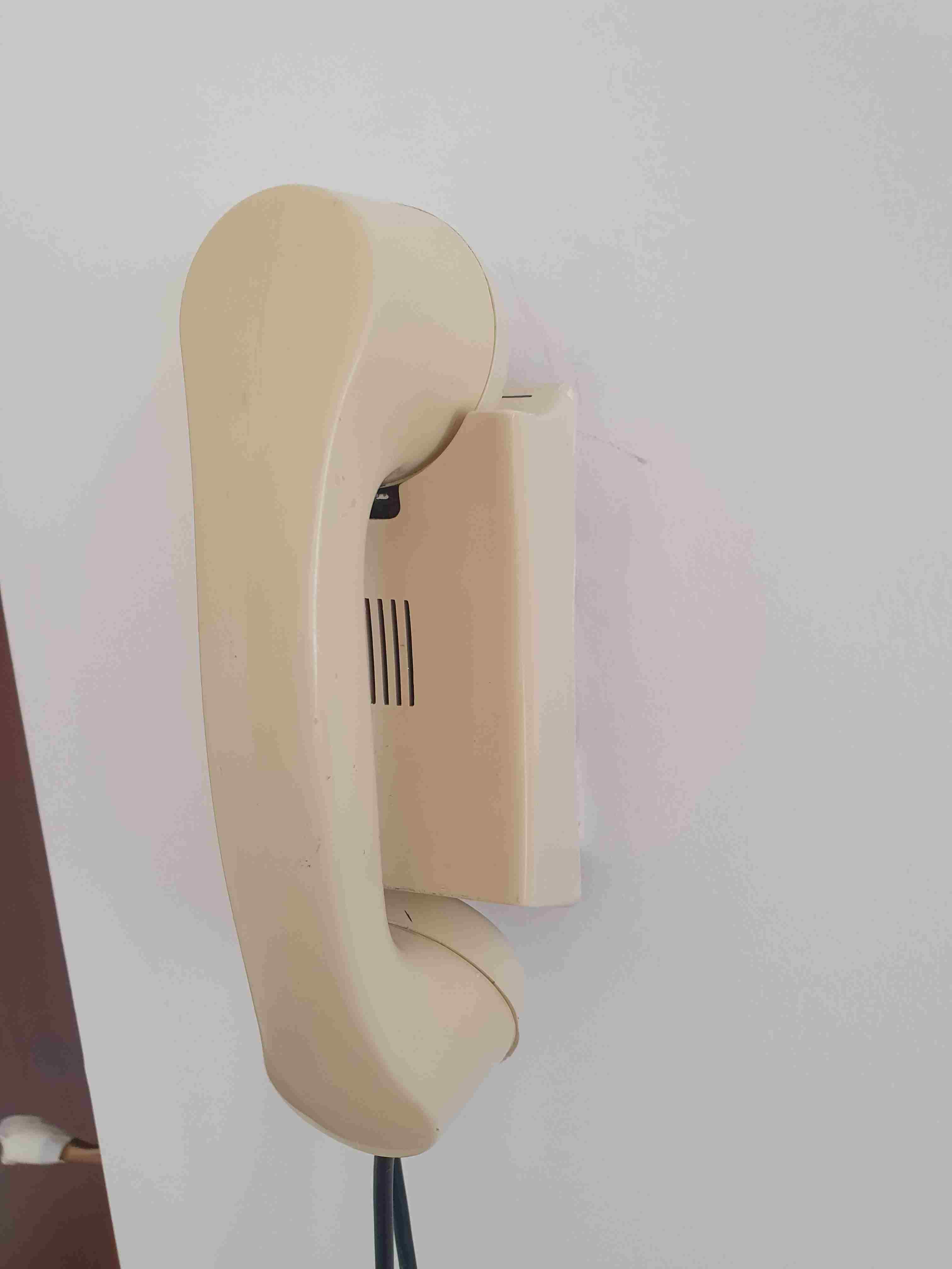

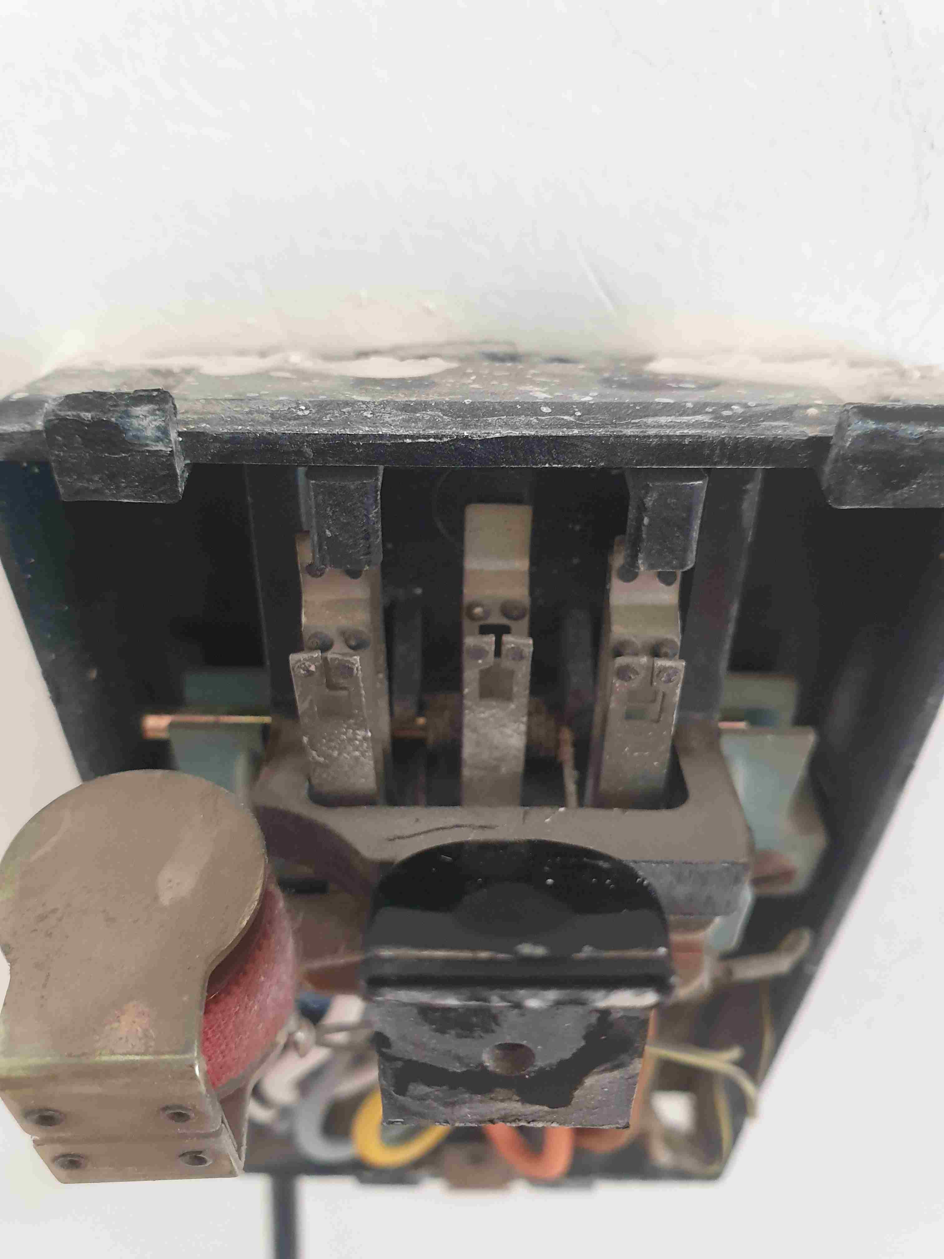

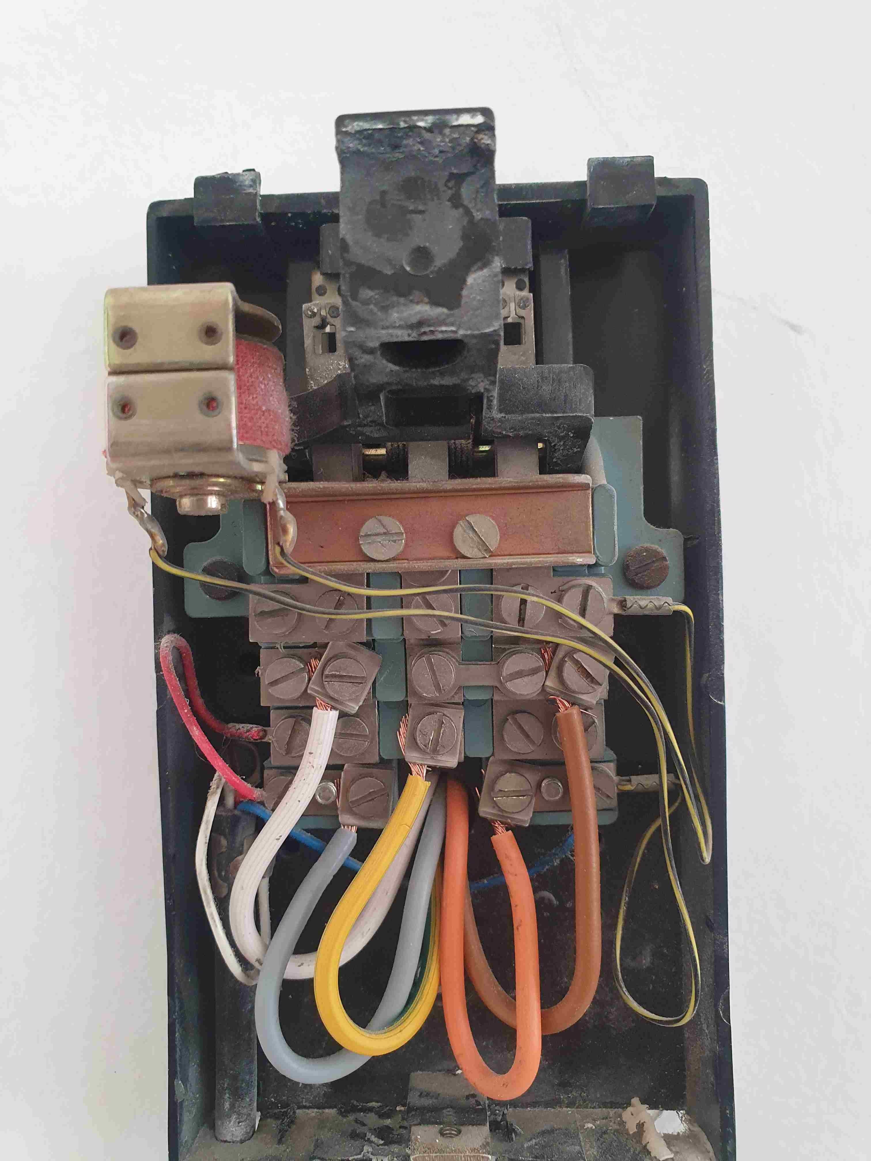

Trintran7 Inserito: 18 luglio 2023 Segnala Inserito: 18 luglio 2023 Scusate non so veramente nulla a riguardo. Mi trovo con questo vecchio citofono che non voglio sostituire, ma anche da chiuso dall'esterno si sente sempre come se la cornetta rimane aperta... Se qualcuno può aiutarmi grazie mille
ROBY 73 Inserita: 18 luglio 2023 Segnala Inserita: 18 luglio 2023 (modificato) Ciao Trintran7, 3 ore fa, Trintran7 ha scritto: ............anche da chiuso dall'esterno si sente sempre come se la cornetta rimane aperta... Prova a soffiare (aria compressa spray o compressore a bassa pressione) e pulire, magari con un pennello per vedere che non ci sia polvere che ostacola il movimento del pulsante di aggancio della cornetta. Se questo non basta, prendi del disossidante spray specifico per contatti elettrici e spruzzane un po' all'interno sui contatti stessi e sulla molla, premi più volte il pulsante di aggancio della cornetta in modo che si "smuova" l'eventuale sporcizia e vedi se la cosa va meglio o no. Altrimenti: Quote Mi trovo con questo vecchio citofono che non voglio sostituire Se le cose non migliorano, presumo sia l'unica soluzione Facci sapere i risultati Modificato: 18 luglio 2023 da ROBY 73
Trintran7 Inserita: 19 luglio 2023 Autore Segnala Inserita: 19 luglio 2023 Oggi provo a pulirlo, ma se qualcuno mi può spiegare cosa deve fare contatto per mutare fuori o se posso scollegare un cavo una soluzione la trovo... Essere in casa e sapere che fuori mi sentono essendo in un condominio non mi fa stare tranquillo 🤣
ROBY 73 Inserita: 19 luglio 2023 Segnala Inserita: 19 luglio 2023 12 ore fa, Trintran7 ha scritto: se qualcuno mi può spiegare cosa deve fare contatto per mutare fuori o se posso scollegare un cavo una soluzione la trovo... Essere in casa e sapere che fuori mi sentono essendo in un condominio non mi fa stare tranquillo 🤣 Se vuoi "eliminare" l'audio momentaneamente, scollega i fili bianco e grigio sulla sinistra. Continuerai a sentire il campanello e aprire la porta, ma la fonica viene inibita. Una volta pulito li ripristini e lo provi
