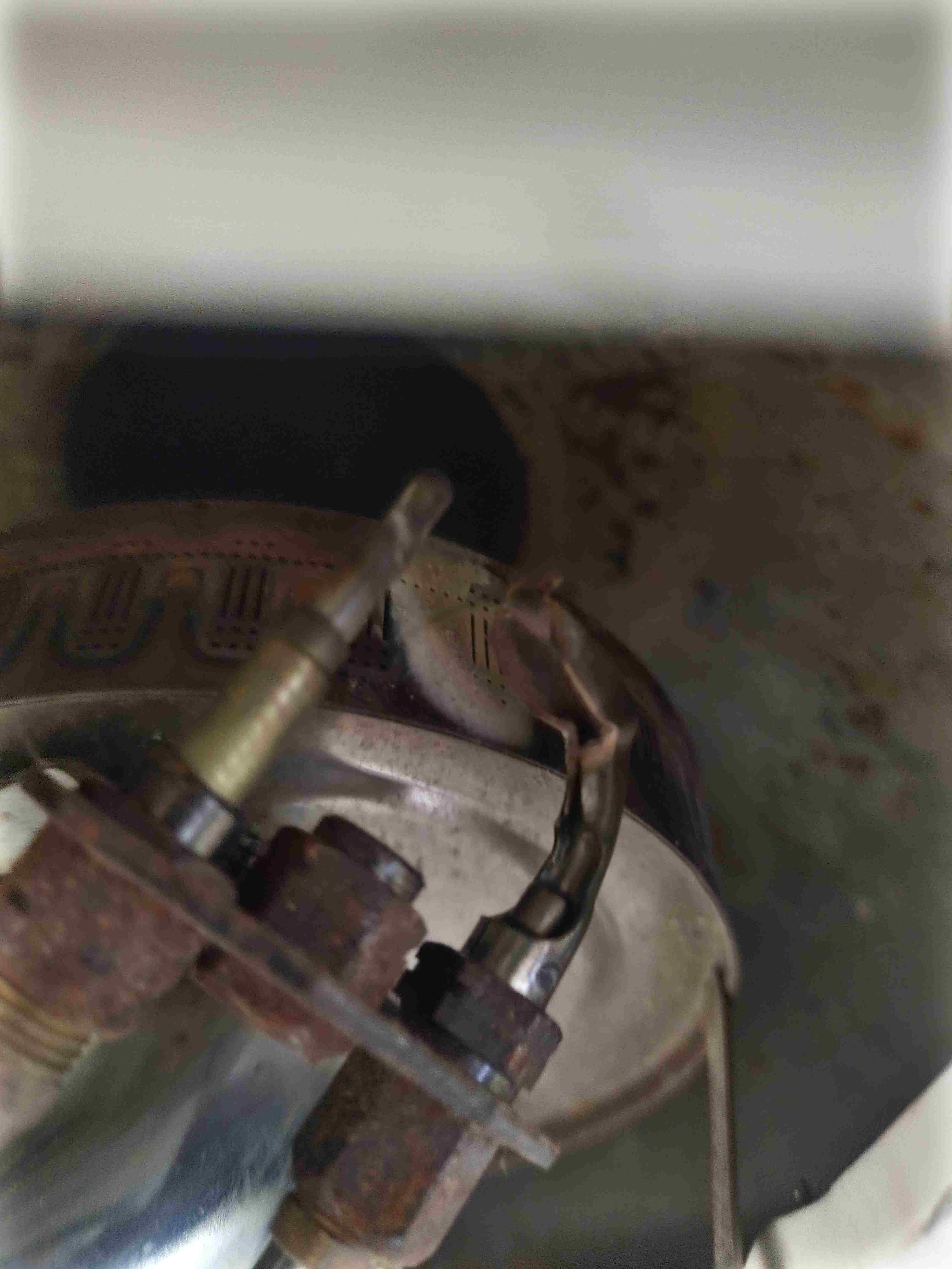

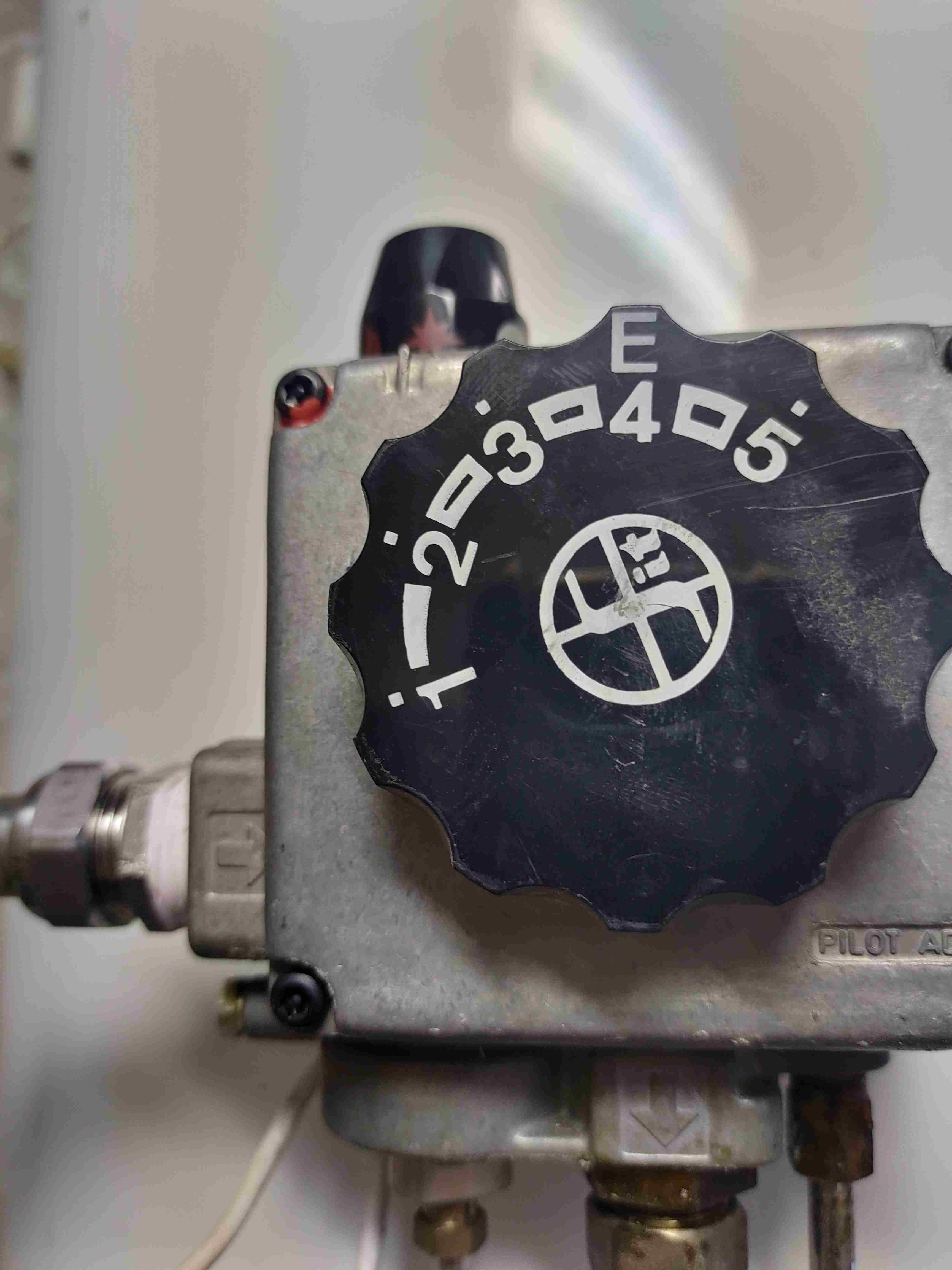

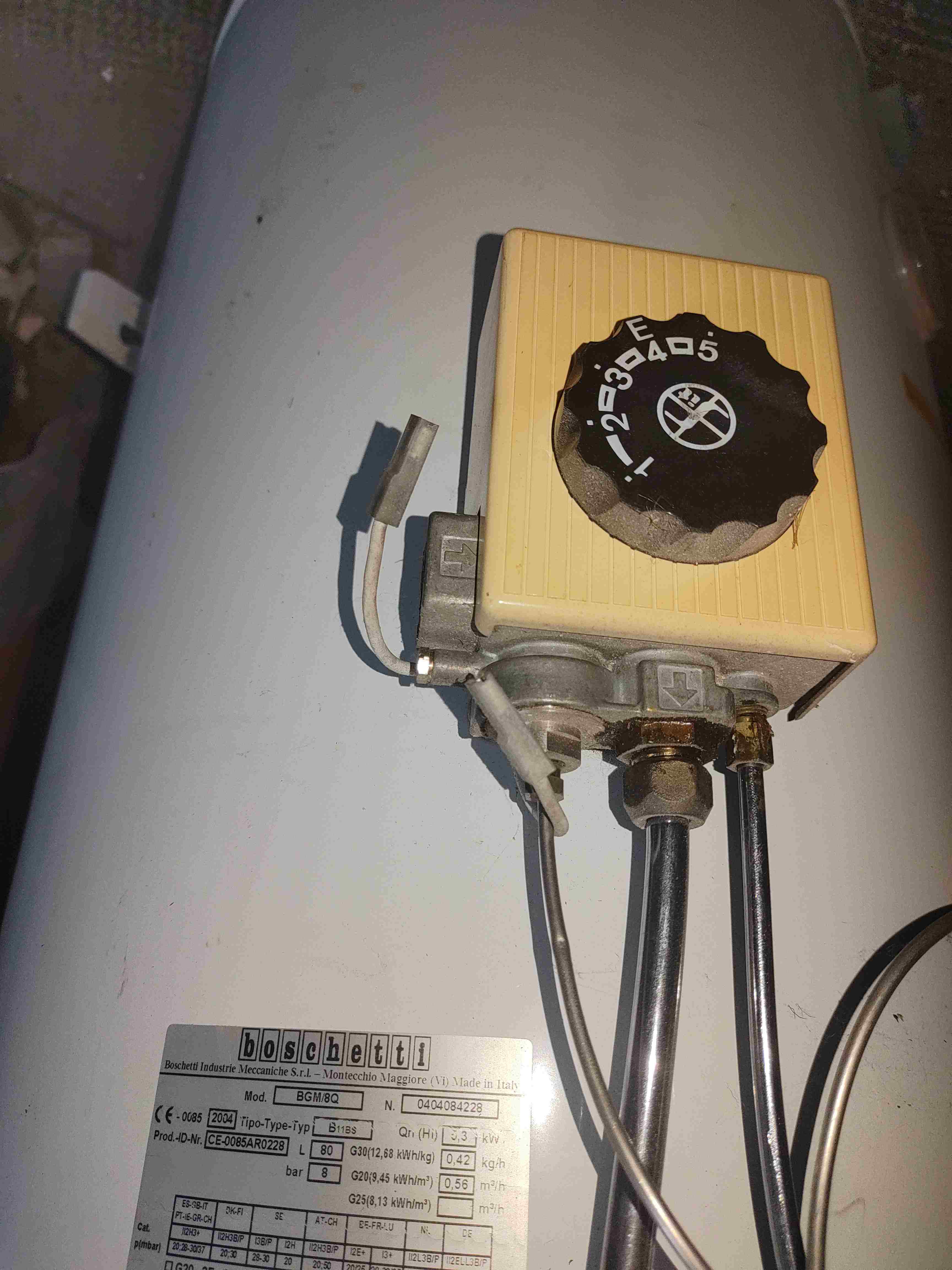

reka Inserito: 19 luglio 2023 Segnala Inserito: 19 luglio 2023 non so se è la sezione giusta trattandosi di sola ACS. comunque il problema è: ho installato un boiler da 80l a metano al posto di uno gemello che aveva problemi, però non è completamente gemello. il vecchio ha il classico termostato con la posizione di accensione e il pulsante per fare la scintilla (ma non funzionava e lo accendevo con il fiammifero) il nuovo (che non è veramente nuovo) ha solo la rotella del termostato ma non ha la posizione per l'accensione. non riesco a capire come fare per accenderlo col fiammifero.. non ho nessuna info perchè è un boiler lasciatomi dal vecchio idraulico che lo aveva montato provvisoriamente da un cliente per pochi mesi, poi me lo aveva regalato per non buttarlo, ero convinto fosse preciso identico a quello vecchio e mi ha spiazzato un po' adesso cerco di recuperare le foto
Lorenzo-53 Inserita: 19 luglio 2023 Segnala Inserita: 19 luglio 2023 Quando apri il rubinetto non parte da solo?
Dumah Brazorf Inserita: 19 luglio 2023 Segnala Inserita: 19 luglio 2023 (modificato) Se è elettronico senza alimentazione esterna avrà uno scomparto per una/due batterie (quelle grosse a torcia mi pare). Magari fai due foto. Modificato: 19 luglio 2023 da Dumah Brazorf
reka Inserita: 19 luglio 2023 Autore Segnala Inserita: 19 luglio 2023 il dubbio che avesse un sistema di accensione c'è, ci sono due cavetti con faston che escono, ma penso sia stato tolto tutto e si accendeva a mano, anche perchè mi pare manchi proprio la candeletta (al limite quella la posso recuperare dal vecchio visto che a parte il termostato è tutto identico) adesso recupero le foto che avevo fatto.
Dumah Brazorf Inserita: 19 luglio 2023 Segnala Inserita: 19 luglio 2023 Lì cosa c'è scollegato? Il cavo che va alla candeletta? Suppongo tu debba aprire l'involucro del termostato.
reka Inserita: 19 luglio 2023 Autore Segnala Inserita: 19 luglio 2023 ho trovato il catalogo e sembrerebbe avere una sicurezza sulla presenza fiamma, immagino sì che ci vada la candeletta che però non c'è. quanto torno a casa salgo sullo sgabello e indago meglio.
reka Inserita: 20 luglio 2023 Autore Segnala Inserita: 20 luglio 2023 sotto la copertura c'era il selettore da premere per l'avvio, immagino che anche se senza candeletta io debba posizionarlo sulla scintilla e premere per accendere la fiammella con il fiammifero giusto? i cavetti non riesco a capire cosa facciano, ero scomodo e non riuscivo a vedere bene ma sembrano uscire dalla carcassa non dal termostato.. e ce ne sono due identici ma più lunghi che escono da dietro in alto.. 🤔 quella a sinistra immagino sia la termocoppia che rileva la presenza della fiamma, si può testare?
Dumah Brazorf Inserita: 20 luglio 2023 Segnala Inserita: 20 luglio 2023 Ok non ho idea di come funzioni quell'affare.
Alessio Menditto Inserita: 20 luglio 2023 Segnala Inserita: 20 luglio 2023 Se non ricordo male i fili che scendono dalla carcassa provengono dal termostato in alto sull’uscita della canna fumaria, sentono se la temperatura dei fumi è troppo alta e bloccano tutto.
reka Inserita: 20 luglio 2023 Autore Segnala Inserita: 20 luglio 2023 ma i cavetti in alto sembrano uscire da dentro la carcassa, non vedo tempostati accessibili... mi sa che stasera porto giù la scala e salgo a vedere meglio.
Alessio Menditto Inserita: 20 luglio 2023 Segnala Inserita: 20 luglio 2023 23 minuti fa, reka ha scritto: non vedo tempostati accessibili... Il termostato fumi non è che sta sospeso in aria per miracolo, di solito se non ricordo male è fissato ad una “cappelliera” che sta tra l’uscita fumi del boiler e il tubo di scarico, non lo vedi perché forse non c’è, è stato tolto assieme alla cappelliera e sono rimasti solo i fili che scendono dentro il boiler.
reka Inserita: 20 luglio 2023 Autore Segnala Inserita: 20 luglio 2023 la cappelliera ce l'ho, dopo ci guardo.
reka Inserita: 23 luglio 2023 Autore Segnala Inserita: 23 luglio 2023 i cavetti escono dall'interno, scoprirò cosa sono ma nel frattempo sono riuscito ad avviarlo, forse i primi tentativi non insistevo abbastanza, è bastato insistere e dopo un po' si è sentito chiarmaente uscire il gas e la fiammella è partita.
