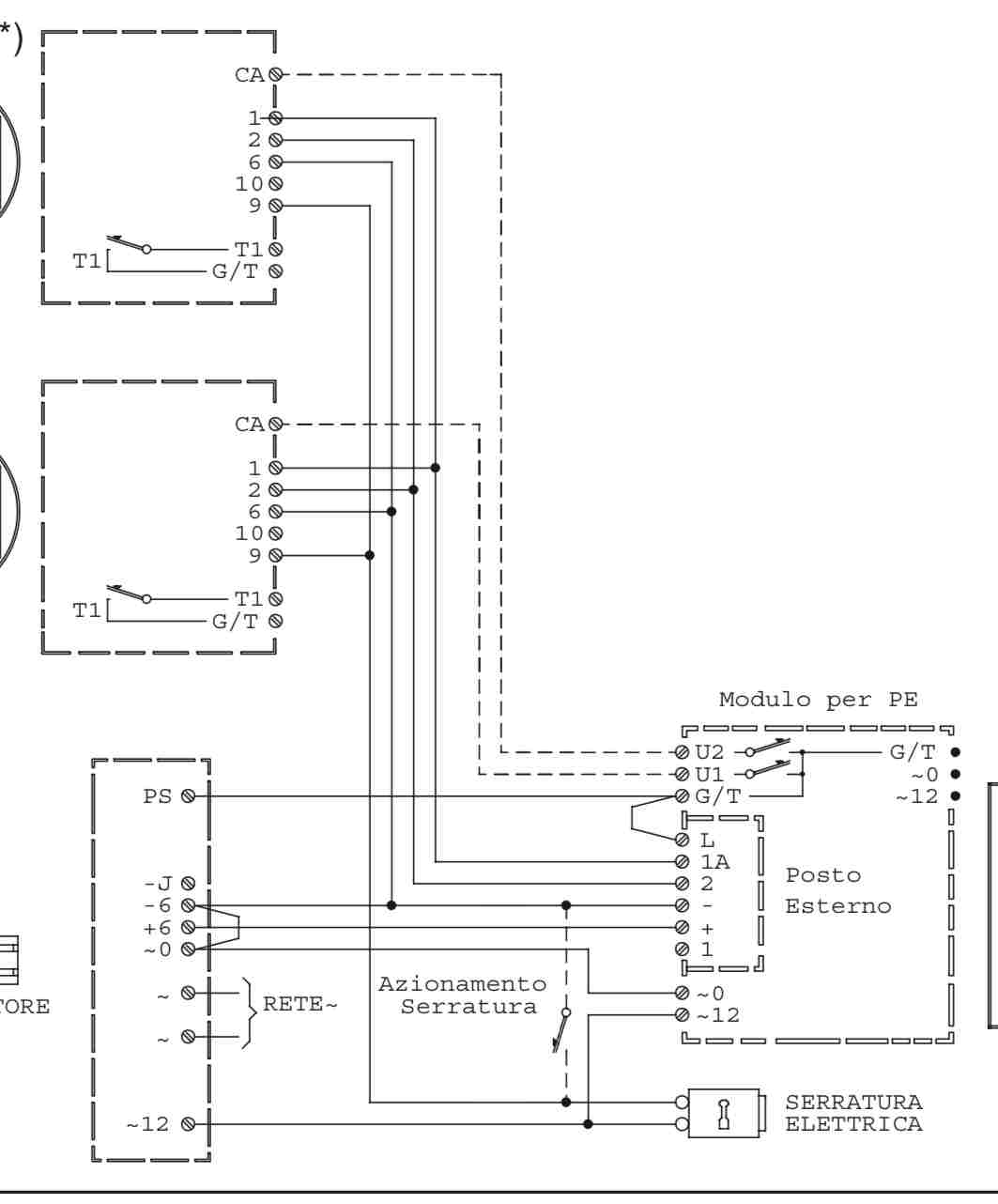

nicovon Inserito: 20 luglio 2023 Segnala Inserito: 20 luglio 2023 Buongiorno, non riesco a trovare lo schema di questo vecchio citofono. https://ibb.co/sw6P9tc
nicovon Inserita: 20 luglio 2023 Autore Segnala Inserita: 20 luglio 2023 come si collegano esattamente i campanelli dei vari interni con il posto esterno?
Stefano Dalmo Inserita: 20 luglio 2023 Segnala Inserita: 20 luglio 2023 Come i campanelli ! Ti riferisci alle cornette ?
Roberto Garoscio Inserita: 20 luglio 2023 Segnala Inserita: 20 luglio 2023 8 ore fa, nicovon ha scritto: Buongiorno, non riesco a trovare lo schema di questo vecchio citofono. https://ibb.co/sw6P9tc Cerca “schemi 4+n Urmet” ti si apre il mondo.
nicovon Inserita: 21 luglio 2023 Autore Segnala Inserita: 21 luglio 2023 16 ore fa, Stefano Dalmo ha scritto: Come i campanelli ! Ti riferisci alle cornette ? Scusa, non conosco il termine corretto. Intendo il pulsante per suonare il campanello dell'interno desiderato.
Stefano Dalmo Inserita: 21 luglio 2023 Segnala Inserita: 21 luglio 2023 Quello che ti interessa è tratteggiato
nicovon Inserita: 21 ottobre 2023 Autore Segnala Inserita: 21 ottobre 2023 Aggiornamento.. il problema sembra trovarsi sul citofono in casa. Con la cornetta alzata, appoggiando l'orecchio alla cornetta, il campanello si sente. Invece con la cornetta in posizione normale, cioè appoggiata al citofono non si sente nulla.. Che componente può essersi rotto? https://ibb.co/18ffFBX https://ibb.co/pbFnDHY https://ibb.co/rGWqv0r
