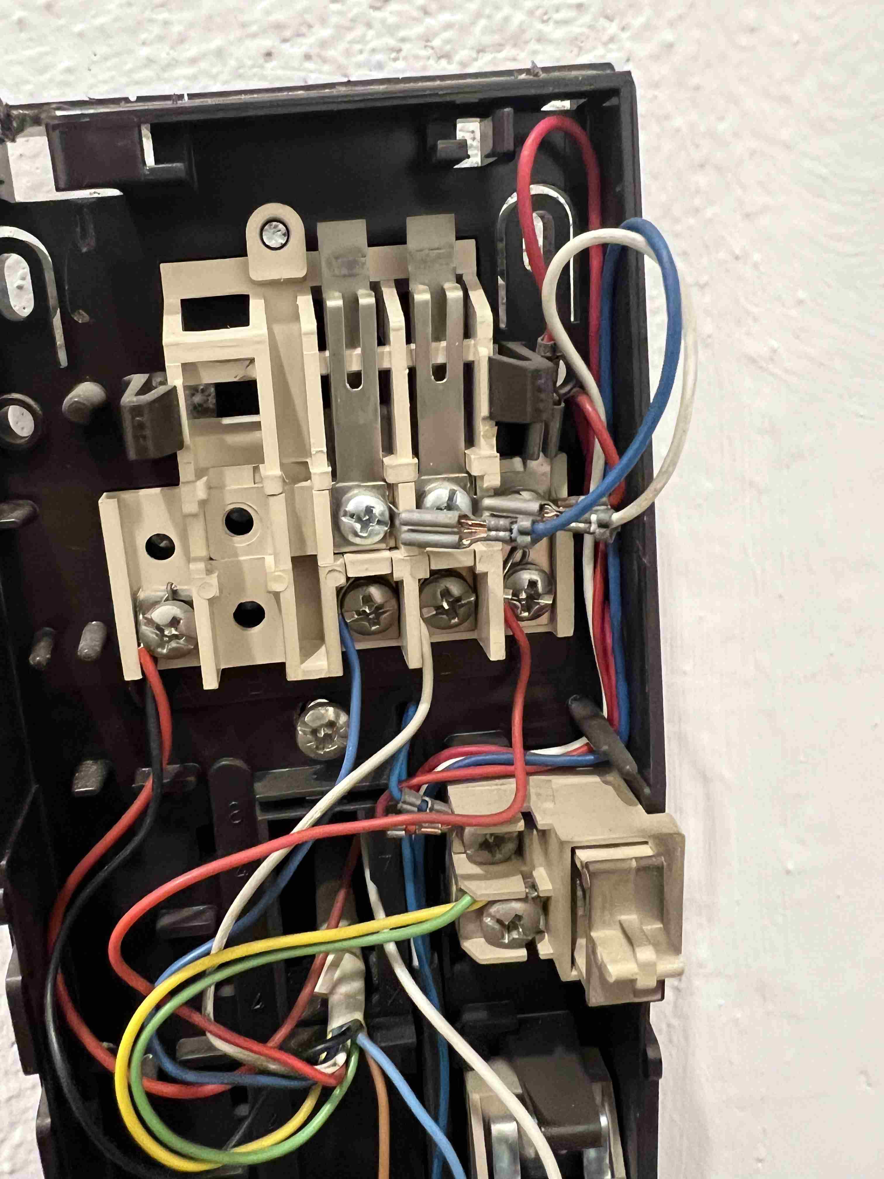

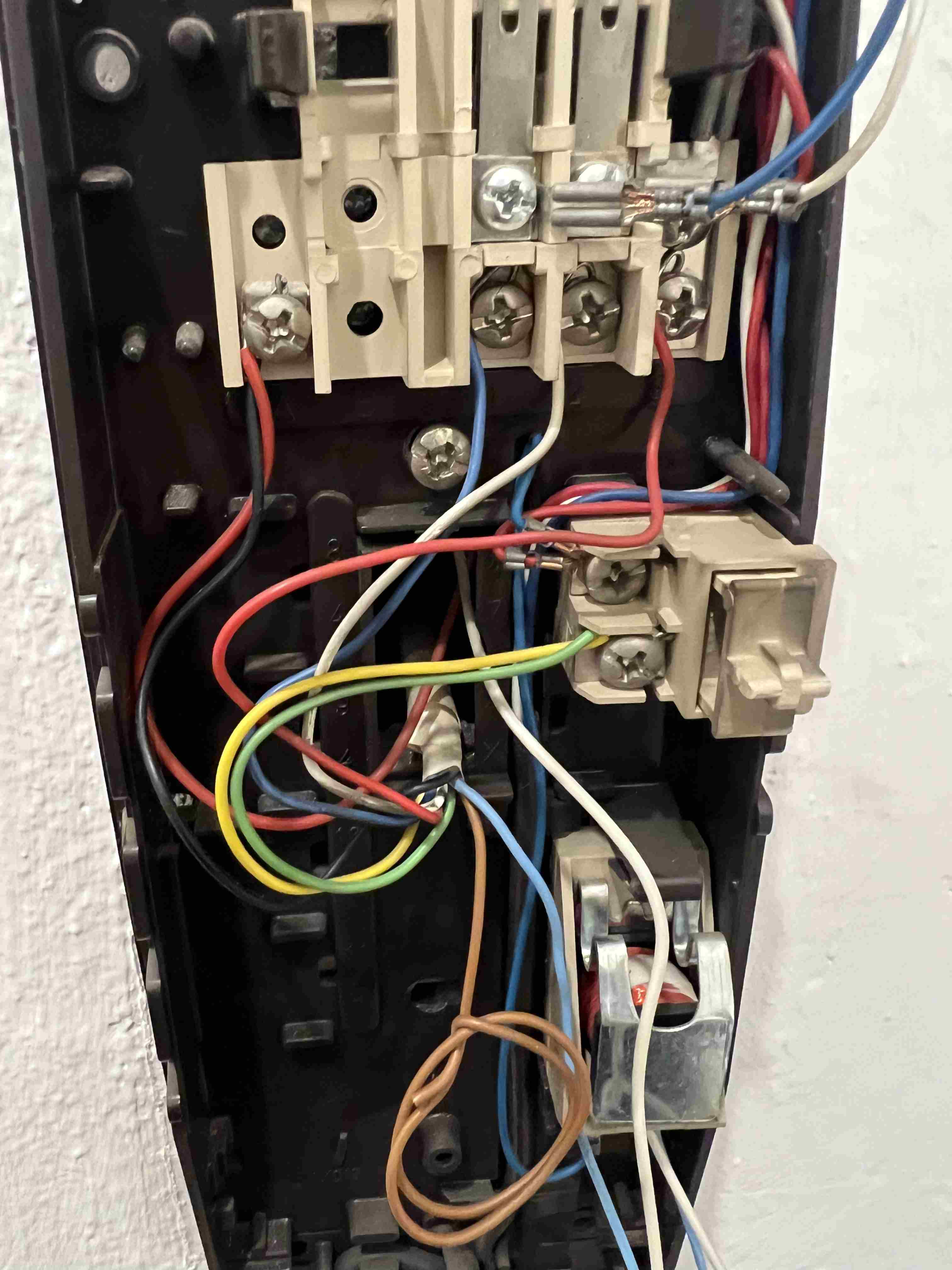

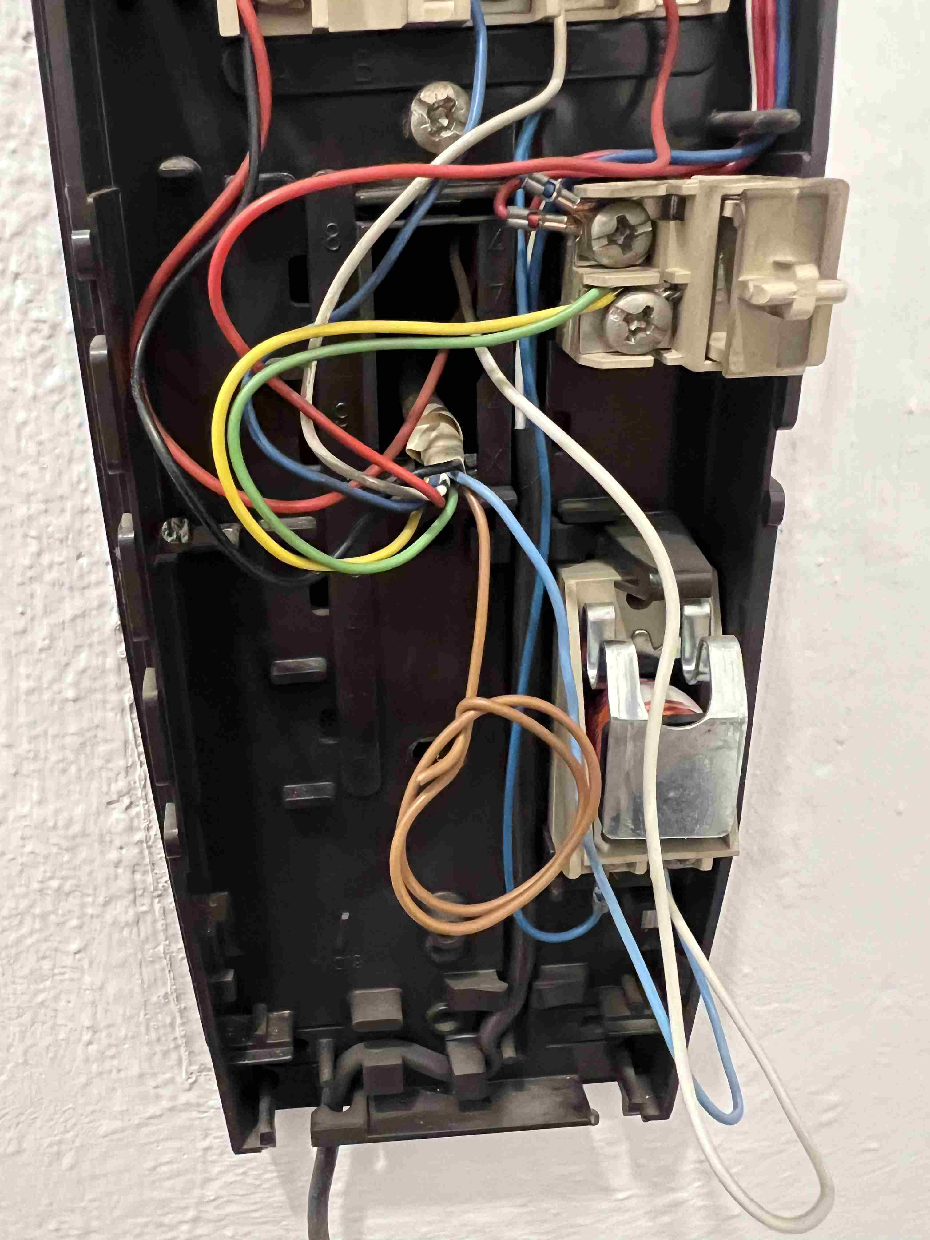

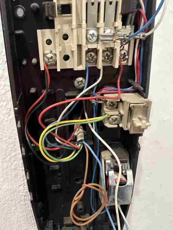

sostituzione vecchio evolux con urmet 1130
Buongiorno a tutti
premetto che ho fatto alcune ricerche sul forum ma non riesco del tutto a chiarirmi le idee, quindi eccomi qui a chiedere.
Riporto le foto del mio vecchio citofono. Per collegare l'urmet da quello che ho capito i collegamenti corrispondono:
- 1 va nell'1
- 2 va nel 2
- 3 va nel 6
cosa non so bene come sistemare sono:
- A filo rosso e nere dove devo attaccarlo nell'urmet?
- verde e giallo va bene se li metto nel pulsante dell'urmet?
- bianco e azzurrino va bene se li attacco alla bobina anche nell'urmet?
- ponte tra pulsante e bobina del filo blu lo devo rifare anche nell'urmet?
- punte tra pulsante e 3 del filo rosso devo rifarlo anche nell'urmet?
grazie mille per l'aiuto che mi darete e scusate in anticipo se ho usato termini poco precisi.
buona giornata
Ciao Francesco_83,
11 ore fa, Francesco_83 ha scritto:
..........Per collegare l'urmet da quello che ho capito i collegamenti corrispondono:
- 1 va nell'1
- 2 va nel 2
- 3 va nel 6
Sì, esatto.
11 ore fa, Francesco_83 ha scritto:
cosa non so bene come sistemare sono:
- A filo rosso e nere dove devo attaccarlo nell'urmet?
Da nessuna parte, in teoria non serve a nulla, a meno che l'impianto non sia provvisto di centralino di portineria.
11 ore fa, Francesco_83 ha scritto:
- verde e giallo va bene se li metto nel pulsante dell'urmet?
Collegali sul morsetto 9 che è il ritorno dell'apri cancello.
11 ore fa, Francesco_83 ha scritto:
- bianco e azzurrino va bene se li attacco alla bobina anche nell'urmet?
Collegali sul morsetto CA che è il ritorno del ronzatore (o suoneria elettronica se la chiamata fosse tale, ma l'impianto ha appunto la chiamata in Corrente Alternata su ronzatore), il resto è già collegato tutto internamente al citofono Urmet stesso.
Non devi fare altro a parte ricordarti di fare il ponte tra i morsetti 6 e 10 come indicato nel manuale e prima di cambiarlo controlla che i ponticelli neri JP1, JP2, JP3, JP4, JP5, JPA, JPC siano tutti come indicato nel manuale per impianti 4+n con chiamata su ronzatore in Corrente Alternata (anche se dovrebbero già essere apposto di default).
Ah, solo per tua informazione, la marca del vecchio 1/019 è ELVOX (ora VIMAR), non Evolux
Facci sapere i risultati
Modificato: da ROBY 73
Provato ore e funziona!
grazie infinite per l’aiuto!!
