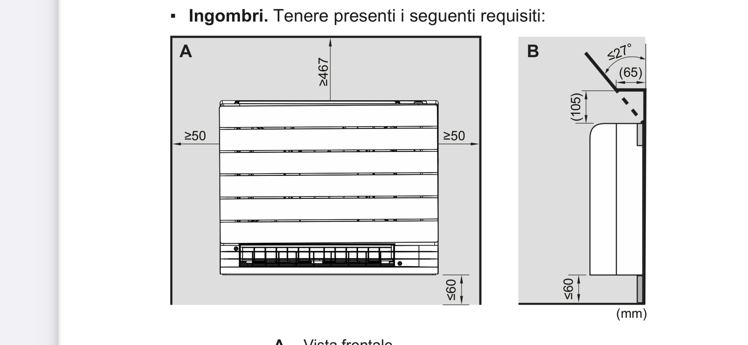

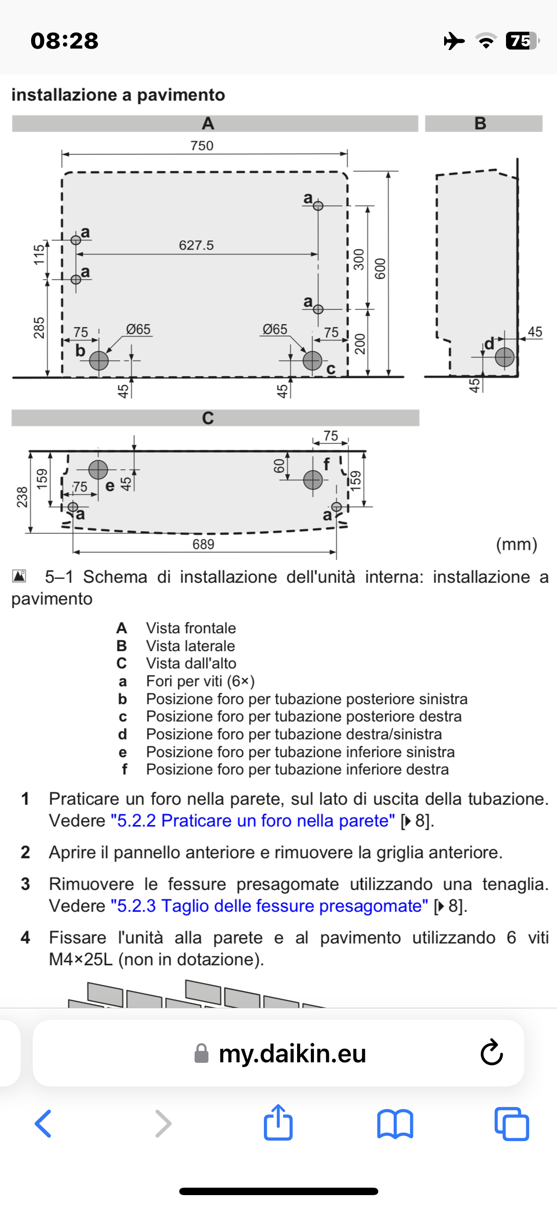

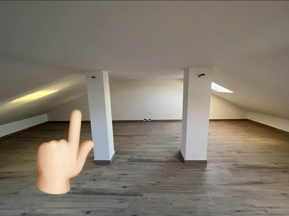

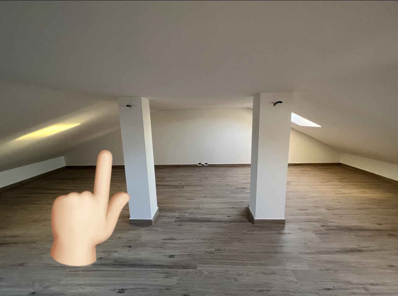

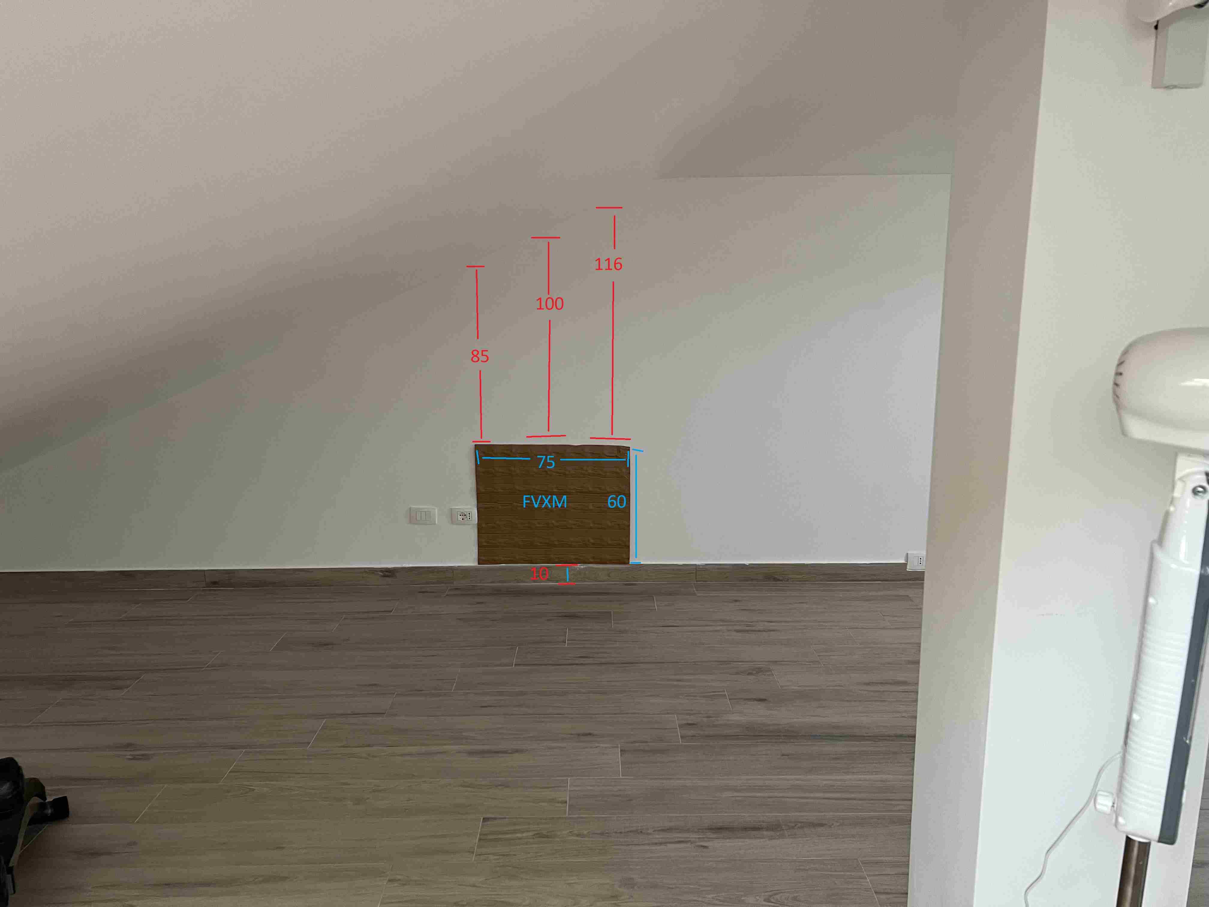

dany.8 Inserito: 20 luglio 2023 Segnala Inserito: 20 luglio 2023 Buonasera a tutti, vorrei installare nel mio sottotetto un climatizzatore evitando di posizionarlo al centro della parete perchè vorrei metterci un video proiettore... avevo pensato di installarci una console a pavimento 18000 btu daikin perfera dove indicato in foto. volevo sapere se queste console riescono a rinfrescare un ambiente di circa 60 metri quadri con altezza massima di 1,90 circa? se invece metto uno split sempre li dove indicato (ok è brutto a livello estetico) puo' riuscire a rinfrescare tutto o mi ritrovero' con il fresco solo sotto le ginocchia? Se sapete qualche altro modello diverso fatemi sapere....
Livio Orsini Inserita: 22 luglio 2023 Segnala Inserita: 22 luglio 2023 Se la discussione è letta da chi sa, può e vuole rispondere hai risposte, altrimenti...pazienta. Sellecitare è inutile e sgradito.
Xxxxbazookaxxxx Inserita: 23 luglio 2023 Segnala Inserita: 23 luglio 2023 (modificato) On 7/20/2023 at 7:19 PM, dany.8 said: dove indicato in foto. Se le misure minime di ingombro lo permettono,si. On 7/20/2023 at 7:19 PM, dany.8 said: queste console riescono a rinfrescare un ambiente di circa 60 metri quadri con altezza massima di 1,90 circa? Si. On 7/20/2023 at 7:19 PM, dany.8 said: se invece metto uno split sempre li dove indicato Perché non metterlo anche storto a seguire la pendenza del tetto,ormai la cagata è fatta,tanto vale… 😁 On 7/20/2023 at 7:19 PM, dany.8 said: ok è brutto a livello estetico E bruttissimo a livello tecnico. Modificato: 23 luglio 2023 da Xxxxbazookaxxxx
dany.8 Inserita: 24 luglio 2023 Autore Segnala Inserita: 24 luglio 2023 (modificato) Il 23/7/2023 alle 08:33 , Xxxxbazookaxxxx ha scritto: Se le misure minime di ingombro lo permettono,si. Si. Perché non metterlo anche storto a seguire la pendenza del tetto,ormai la cagata è fatta,tanto vale… 😁 E bruttissimo a livello tecnico. tanto non ci deve entrare nessuno, ma messo storto come dici a seguire la pendenza del tetto funziona bene lo stesso??puo' riuscire a rinfrescare tutto o mi ritrovero' con il fresco solo sotto le ginocchia? Il 23/7/2023 alle 08:33 , Xxxxbazookaxxxx ha scritto: questo per metterlo nella parte alta di spazio deve avere 4 metri e 67 cm di spazio? Modificato: 24 luglio 2023 da dany.8
dany.8 Inserita: 24 luglio 2023 Autore Segnala Inserita: 24 luglio 2023 Il 22/7/2023 alle 16:20 , Livio Orsini ha scritto: Se la discussione è letta da chi sa, può e vuole rispondere hai risposte, altrimenti...pazienta. Sellecitare è inutile e sgradito. mi scusi
NovellinoXX Inserita: 24 luglio 2023 Segnala Inserita: 24 luglio 2023 Il 23/7/2023 alle 08:33 , Xxxxbazookaxxxx ha scritto: Perché non metterlo anche storto a seguire la pendenza del tetto Lo sconsiglio. Le ventole quando lavorano di "sbieco", se non sono fatte per lavorare in quel modo, con gli anni tendono a fare rumore.
Xxxxbazookaxxxx Inserita: 24 luglio 2023 Segnala Inserita: 24 luglio 2023 12 minutes ago, NovellinoXX said: Lo sconsiglio Veramente? Ero ironico.
Xxxxbazookaxxxx Inserita: 24 luglio 2023 Segnala Inserita: 24 luglio 2023 35 minutes ago, dany.8 said: questo per metterlo nella parte alta di spazio deve avere 4 metri e 67 cm di spazio? No,deve avere almeno 47cm liberi nella parte superiore. Posizionato slmeno 6 cm sopra pavimento,visto che hai parquet e battiscopa prendi le misure da sopra il battiscopa,non la puoi installare a pavimento. 20 minutes ago, NovellinoXX said: Le ventole quando lavorano di "sbieco", se non sono fatte per lavorare in quel modo, con gli anni tendono a fare rumore. Io mi preoccuperei di più di come far scaricare la condensa NON a terra con uno split messo storto.
dany.8 Inserita: 24 luglio 2023 Autore Segnala Inserita: 24 luglio 2023 allora cosa mi consigliate di fare per rinfrescare l'ambiente? nelle giornate piu' calde ci sono 35 gradi all'interno
click0 Inserita: 24 luglio 2023 Segnala Inserita: 24 luglio 2023 3 ore fa, Xxxxbazookaxxxx ha scritto: Posizionato slmeno 6 cm sopra pavimento,visto che hai parquet e battiscopa prendi le misure da sopra il battiscopa,non la puoi installare a pavimento Vado OT Ma l'ho sempre interpretato come meno di 6cm... Quindi appoggiato a pavimento o appoggiato ad un battiscopa basso
reka Inserita: 24 luglio 2023 Segnala Inserita: 24 luglio 2023 esatto, il simbolo è minore o uguale, quindi massimo 6cm
reka Inserita: 24 luglio 2023 Segnala Inserita: 24 luglio 2023 dipende quanto ti interessa l'estetica.. io farei fare delle staffe triangolari e metterei uno split parallelo alle pareti basse attaccato a una dele due falde in pratica. poi si sceglie se tamponare o meno
Xxxxbazookaxxxx Inserita: 24 luglio 2023 Segnala Inserita: 24 luglio 2023 La prima foto è installazione a pavimento,la seconda a parete.
dany.8 Inserita: 24 luglio 2023 Autore Segnala Inserita: 24 luglio 2023 Ok ma mettendo questo a pavimento c’è l’ha fa secondo voi?perché un rivenditore qui ne ha uno toyotomi 18.000 a pavimento ed dice che è troppo piccolo bho
Xxxxbazookaxxxx Inserita: 24 luglio 2023 Segnala Inserita: 24 luglio 2023 4 hours ago, click0 said: Ma l'ho sempre interpretato come meno di 6cm 3 hours ago, reka said: esatto, il simbolo è minore o uguale, quindi massimo 6cm Esatto,non va installato oltre i 6 cm da terra ma siccome non le sto prendendo io le misure di ingombro preferirei che desse 2 cm in più che non in meno quando le prende.
Xxxxbazookaxxxx Inserita: 24 luglio 2023 Segnala Inserita: 24 luglio 2023 8 hours ago, dany.8 said: tanto non ci deve entrare nessuno Uno split non ce lo puoi montare li. 4 hours ago, dany.8 said: allora cosa mi consigliate di fare per rinfrescare l'ambiente? nelle giornate piu' calde ci sono 35 gradi all'interno Ma ci stai oppure no con le misure di ingombro della fvxm? Non l’ho capito.
dany.8 Inserita: 25 luglio 2023 Autore Segnala Inserita: 25 luglio 2023 15 ore fa, Xxxxbazookaxxxx ha scritto: Uno split non ce lo puoi montare li. Ma ci stai oppure no con le misure di ingombro della fvxm? Non l’ho capito.
dany.8 Inserita: 25 luglio 2023 Autore Segnala Inserita: 25 luglio 2023 (modificato) 16 ore fa, Xxxxbazookaxxxx ha scritto: Uno split non ce lo puoi montare li. Ma ci stai oppure no con le misure di ingombro della fvxm? Non l’ho capito. Modificato: 25 luglio 2023 da dany.8
mrgianfranco Inserita: 25 luglio 2023 Segnala Inserita: 25 luglio 2023 Il 20/7/2023 alle 19:19 , dany.8 ha scritto: vorrei metterci un video proiettore.. mettici una tv 60" così questo benedetto condizionatore ci stà dietro!
dany.8 Inserita: 25 luglio 2023 Autore Segnala Inserita: 25 luglio 2023 56 minuti fa, mrgianfranco ha scritto: mettici una tv 60" così questo benedetto condizionatore ci stà dietro! Non posso a prescindere perché la macchina esterna non posso metterla alle spalle di questa parete perché questo è il muro confinante col vicino….la macchina esterna devo metterla fuori dalla parete verso sinistra o verso destra
mrgianfranco Inserita: 25 luglio 2023 Segnala Inserita: 25 luglio 2023 1 ora fa, dany.8 ha scritto: la macchina esterna devo metterla fuori dalla parete verso sinistra o verso destra con la canala ti puoi spostare a destra e a sinistra...quello non è un problema
dany.8 Inserita: 25 luglio 2023 Autore Segnala Inserita: 25 luglio 2023 (modificato) curiosità, rinfresca piu' un 18000 fvxm o un 18000 split? a liv di consumi invece? perche il mio scopo è rinfrescare l'ambiente ed anche non avere un eccessivo consumo Modificato: 25 luglio 2023 da dany.8
reka Inserita: 25 luglio 2023 Segnala Inserita: 25 luglio 2023 la resa termica è la stessa, avranno differenze dovute alla diversa circolazione dell'aria. per i consumi quarda le schede tecniche, immagino ci siano differenze ma non marcate.
dany.8 Inserita: 25 luglio 2023 Autore Segnala Inserita: 25 luglio 2023 qualche sito online affidabile dove poterlo acquistare? un rivenditore mi ha chiesto 2.200 piu iva montaggio escluso
